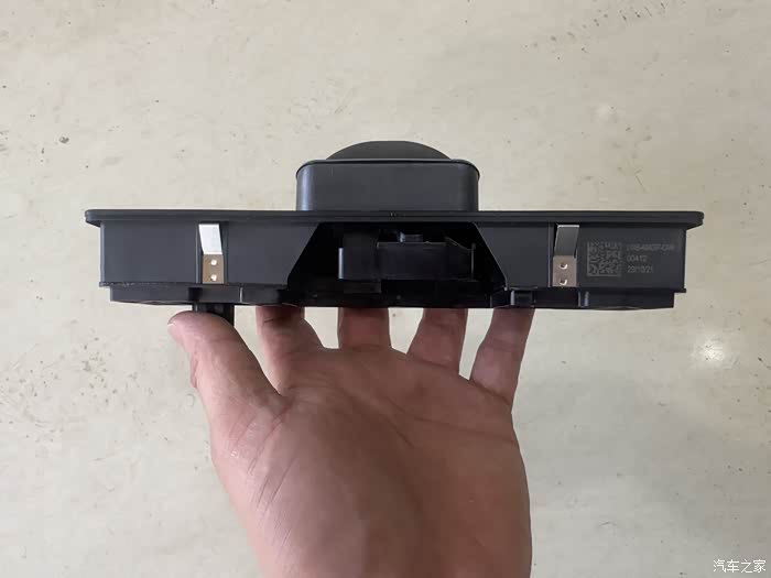

21年4月之前生产的带电尾门的,在后尾门没有实体按键,日常生活中有时候也会不方便,现在这开关非常值得入手,于是乎找了一个比较实在的卖家,自己动手丰衣足食,只花了不到20分钟就安装好了,现在开启尾门又多了一种方式!
全新的带按钮开关

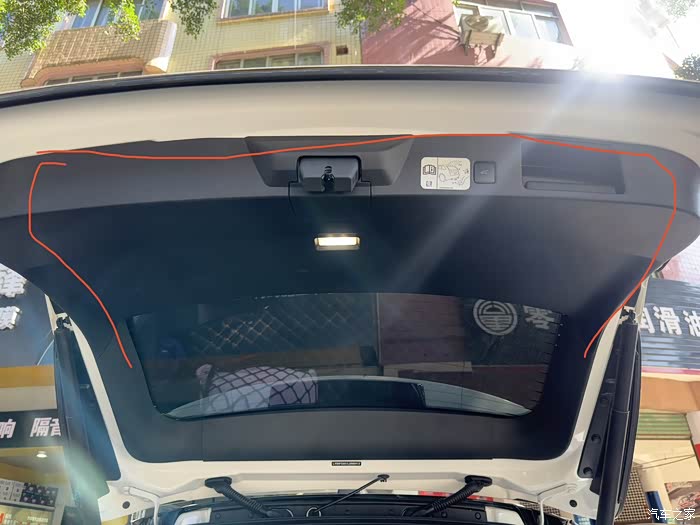

用手掰开这块板

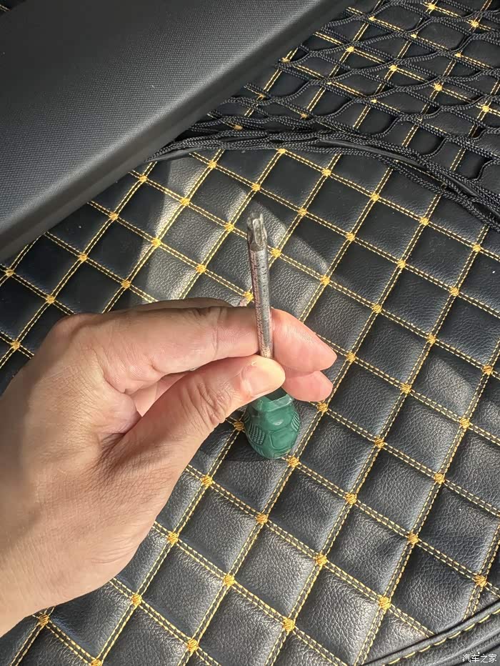

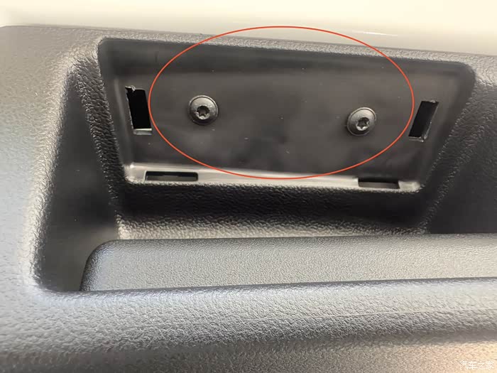

准备一个内六角螺丝刀
拧开这两粒螺丝

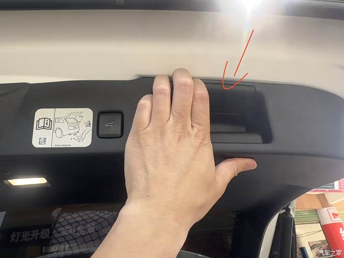

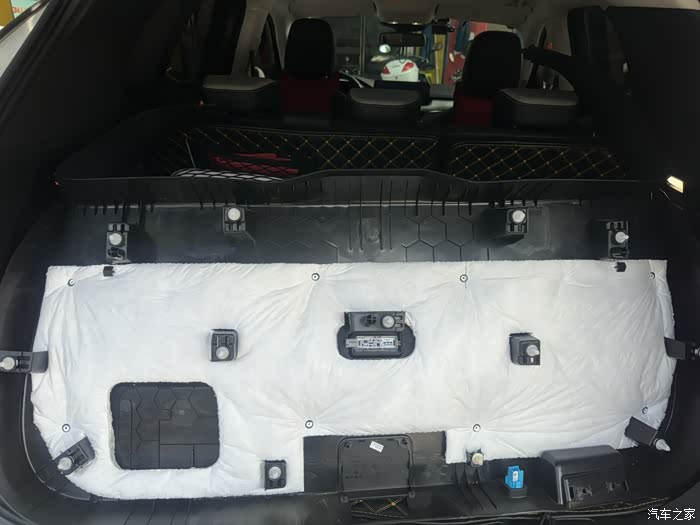

还是用手掰开这一块装饰板

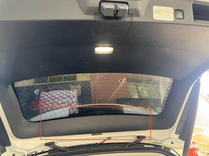

沿着整块饰板外侧,用手用力掰开

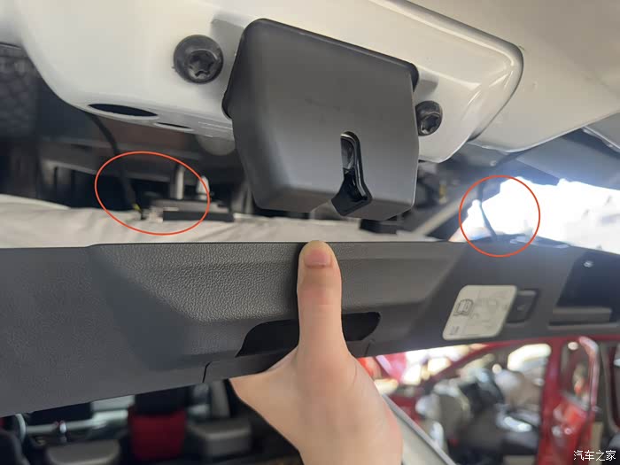

千万不可太过用力,全部掰开后,这两个位置有两个插头,一个是尾门灯,一个是尾门开关,这两个插头要拔掉才能把内饰板取下
取下来以后的内饰板

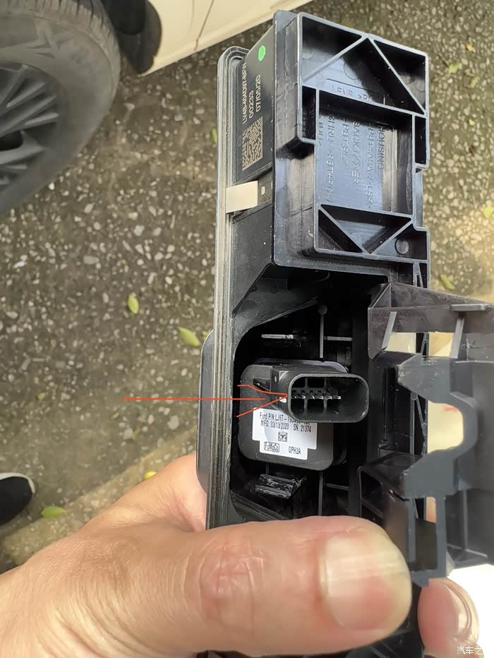

摄像头开关的这两个插口取下
再用手捏前后两个金属压片,后摄像头的这个开关即可取下

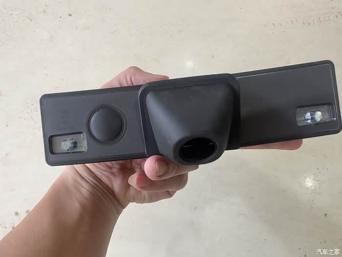

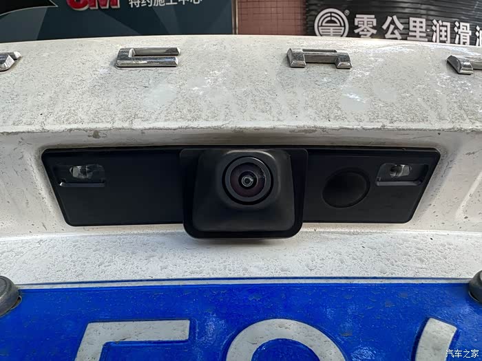

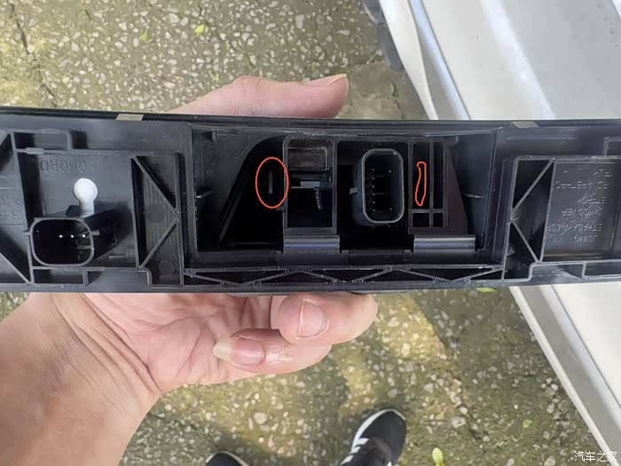

然后准备一把螺丝刀撬一下这两个位置的卡扣,取出摄像头装进新的开关即可
这里已经撬开,取出摄像头装进新的开关里头
