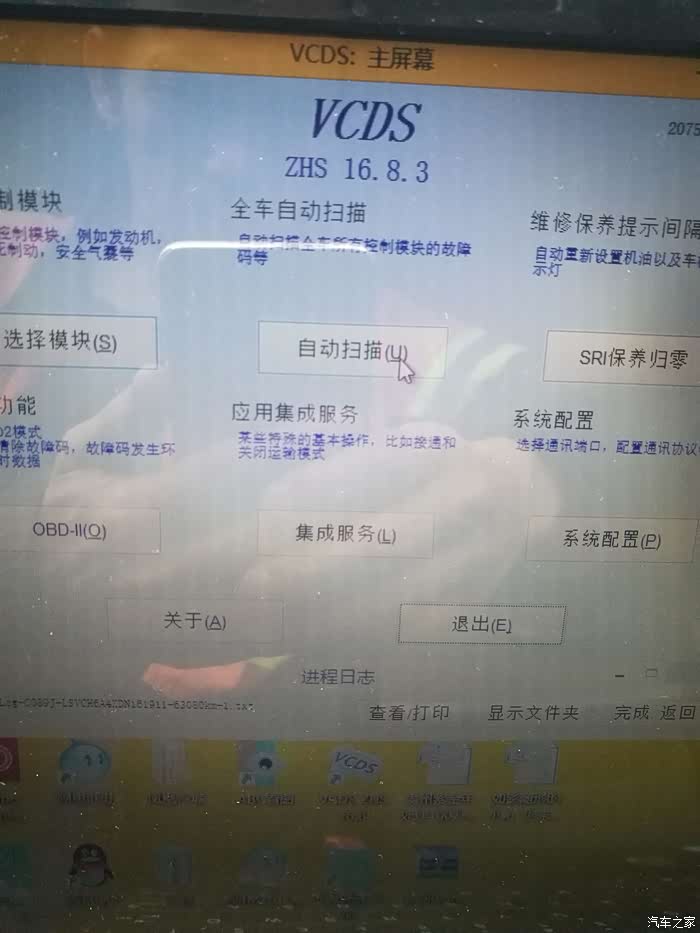

打开电脑中的软件,点自动扫描。
车友们看到没有,共有五个故障码,01-发动机,02-自动变速箱,03-ABS制动,44-转向助力,53-驻车制动

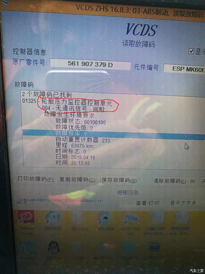

再进入03-ABS制动
轮胎压力监控器无通讯信号。
下拉到00290-左后ABS车轮转速传感器(G46)有故障,终于找到了元凶。

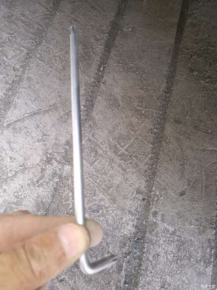

用这个工具就能拆下来,型号T12的。

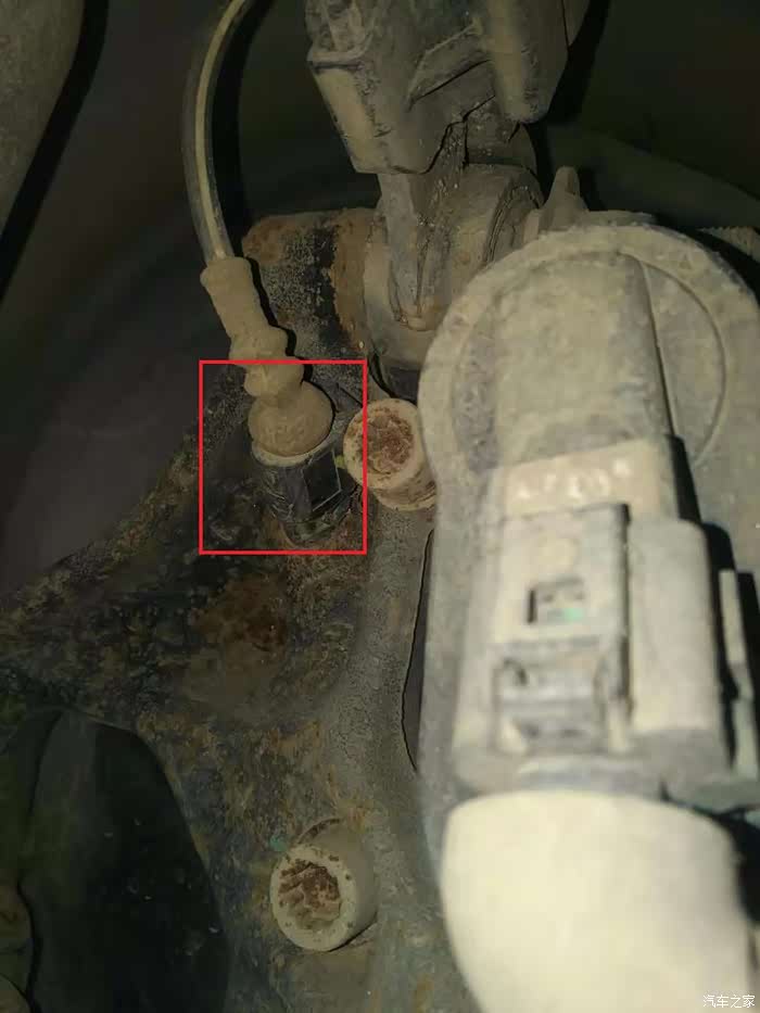

在这个位置,一般是看不到的,要把头伸到底盘下才能看到。
螺丝是拆下来了,但由于传感器长期被泥水浸泡,加上空间太小,传感器没有拔下来。

红框里就是传感器
推近一点就看的清楚了。
