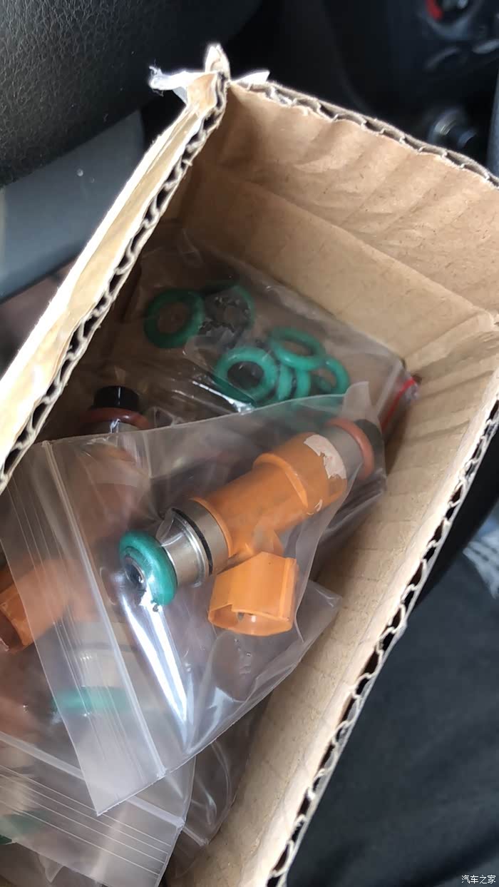

闲逛看贴忽然眼前一亮发现有大神更换12孔喷油嘴立马来了兴趣,仔细拜读了他的更换过程便决定也要试试,赶紧搜索最终选了电装
很快到货了

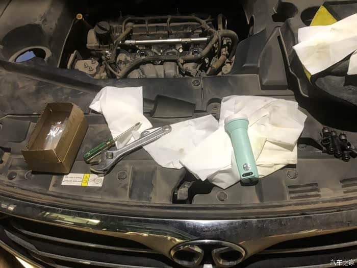

下班到家已经很晚了犹豫再三还是禁不住好奇心的驱使,于是挑灯夜战准备工具开干

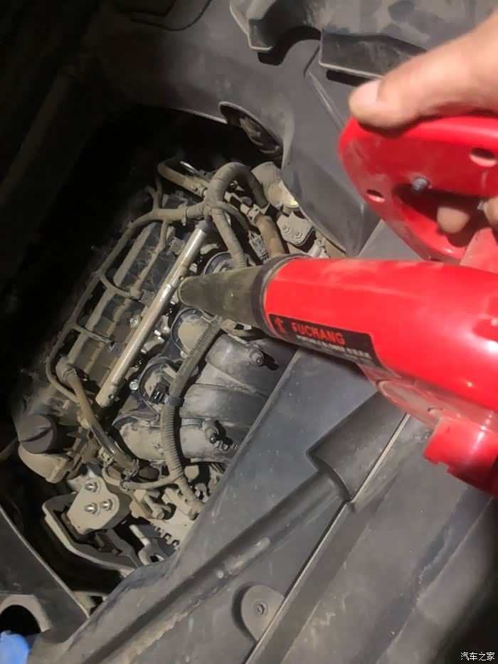

先吹吹灰尘要是有气泵就更好了
断开电瓶负极一顿拆
简单清理了一下四周
原车竟然是6孔的
过程忽略现在手还有汽油味儿
