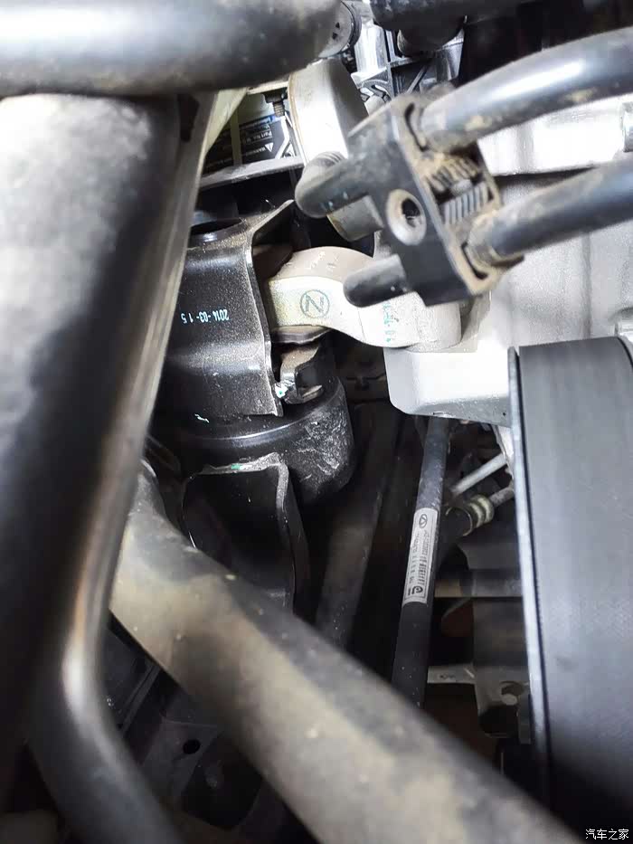

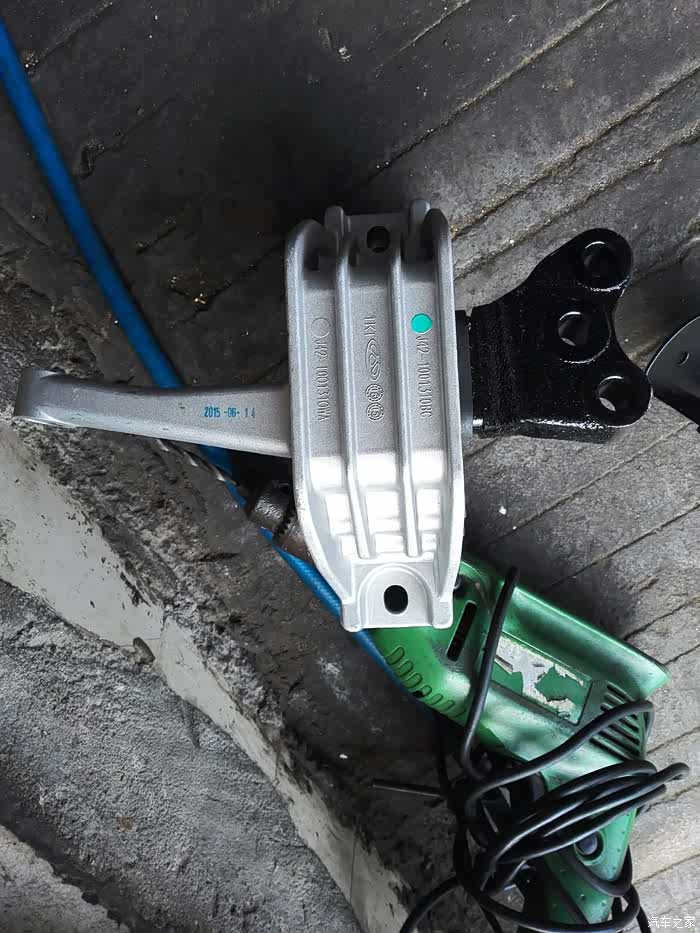

听说tb出了新款的机脚能改善,发动机的震动,抱着死马当活马医的心态,在马云家订了一套机脚,等了一个多星期今天终于收到货了

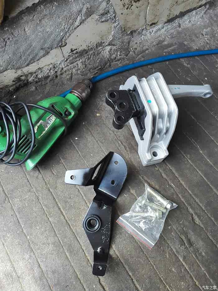

水壶支架,机脚,螺栓,还有电钻

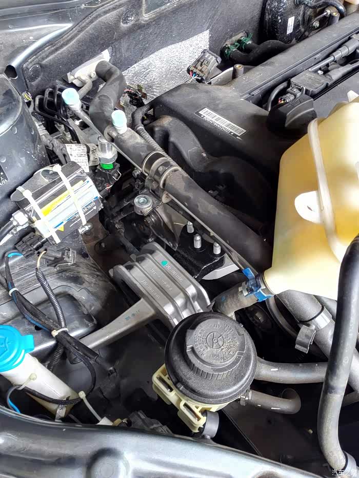

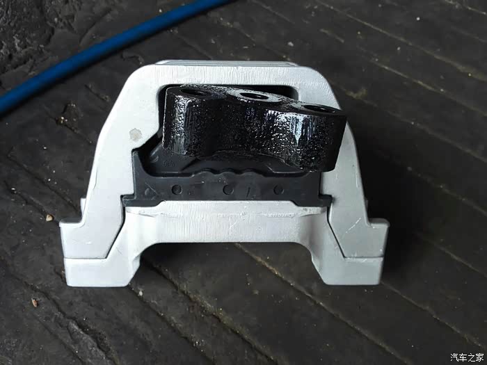

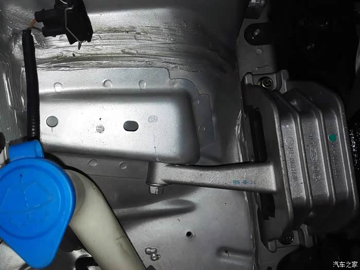

新款机脚

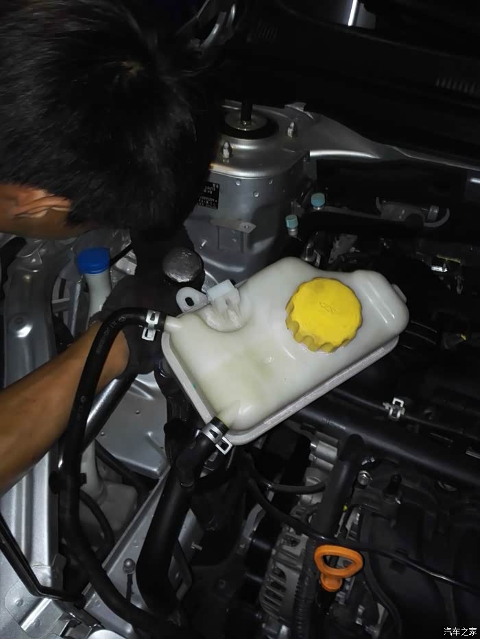

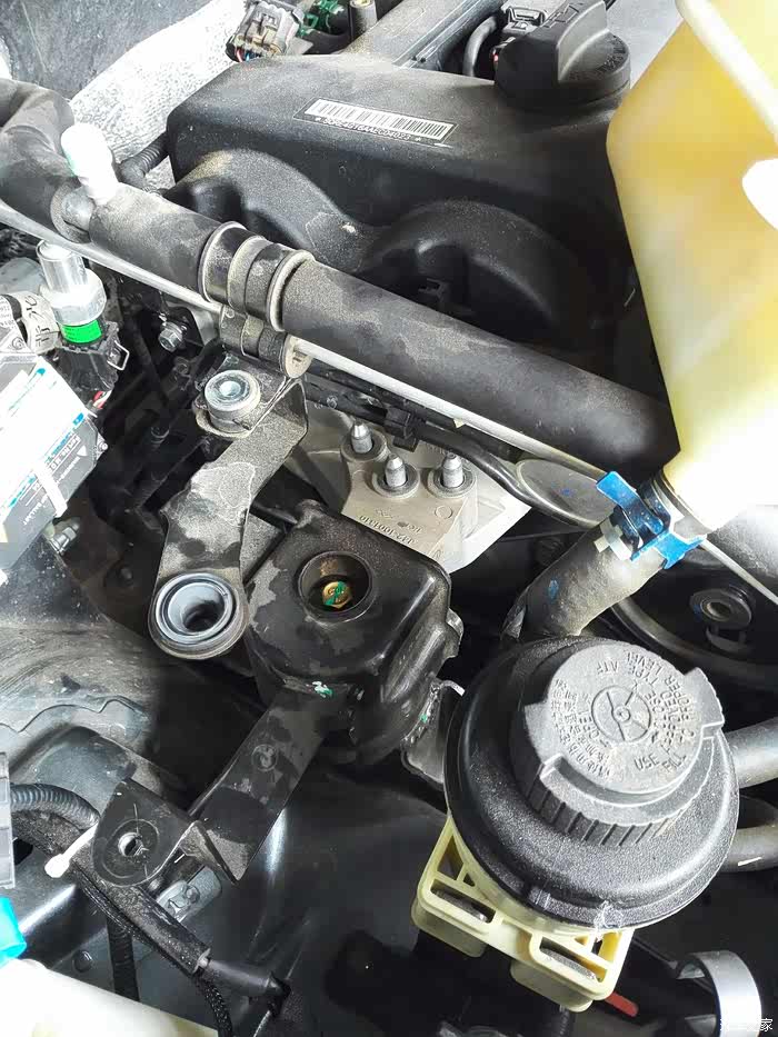

拆了水壶准备对机脚开拆旧机脚

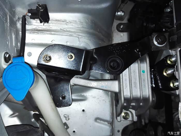

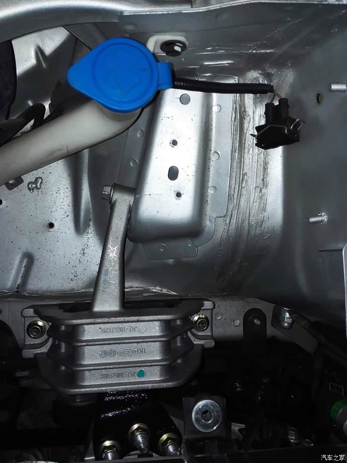

新机脚装车

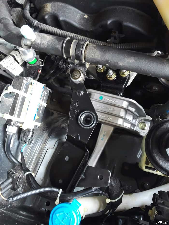

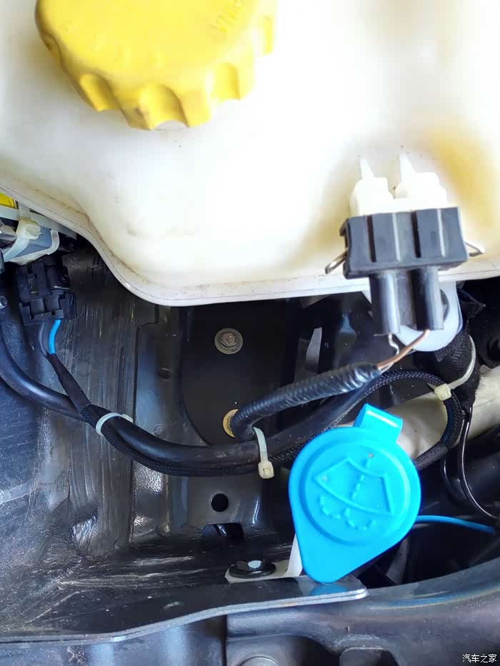

支架定位,支架的固定有两种方法,一种是打孔上螺丝,一种是上胶固定。我选择了用电钻打孔上螺丝的方法。 1.首先装上支架与水壶,在需要打孔的位置上涂上涂改液标明位置
水壶支架,机脚,螺栓,还有电钻
新款机脚
拆了水壶准备对机脚开拆旧机脚
新机脚装车

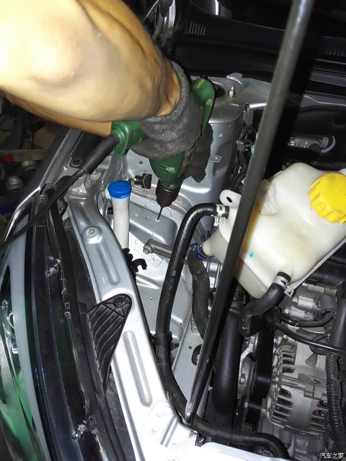

2.铁锤+铁钉,在涂改液涂的那个位置敲上几下,板金凹一点再用电钻的话就不怕钻的时候走位了
3.用4厘的钻头打2个孔
4.打完孔就可以用螺丝固定支架了
5.固定水壶
