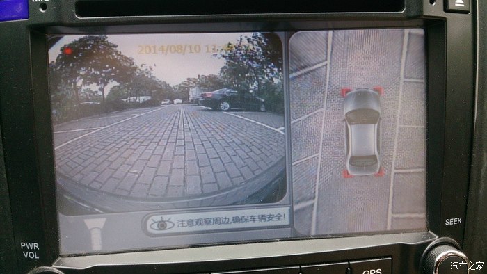

回到家以后,就开始TB上搜索各种设备了,能前后左右都看到的,又能录像的,好切换镜头的……选来选去,最后选了360度无缝全景系统。说干就干,下单,等发货。后来又想着,平时晚上小区那个黑,都看不清路边的电单车,干脆一起在车身两边再加照地灯,增加行车安全性。装好后行车效果如下!材料表见4楼内容!

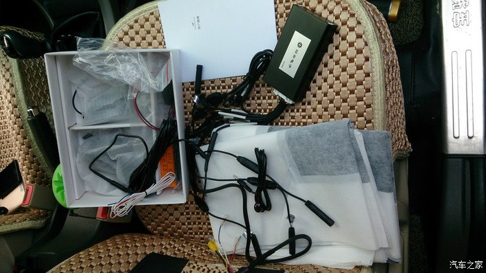

终于等到周末了,刚好快递到手,赶紧拆来试试。
一盒子的东西不少,4个摄像头、连接线、主机、遥控器、说明书,还有校正用的格子布料……,哈哈,这点还是比较贴心的,校正起来方便多了。

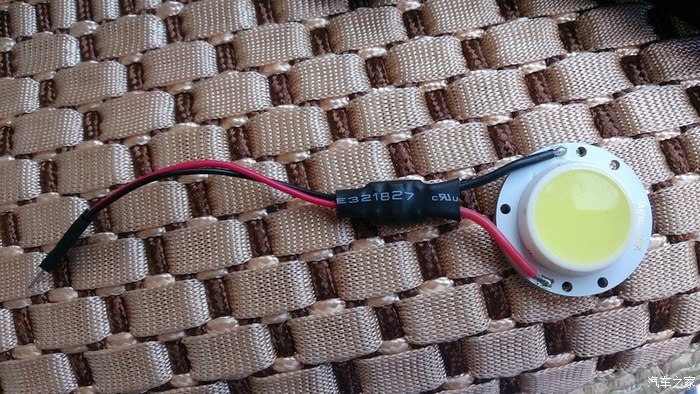

接下来这个是准备用在左右后视镜的LED灯,照地面用的,可是把某宝翻了个底朝天才找到这个大小形状合适的,哈哈!这个LED灯自带恒流模块(就黑色热缩管那一块),适应电压范围广,背面全金属散热,安全又耐用。

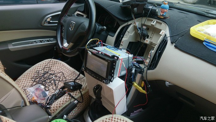

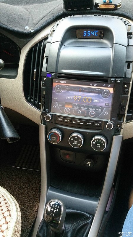

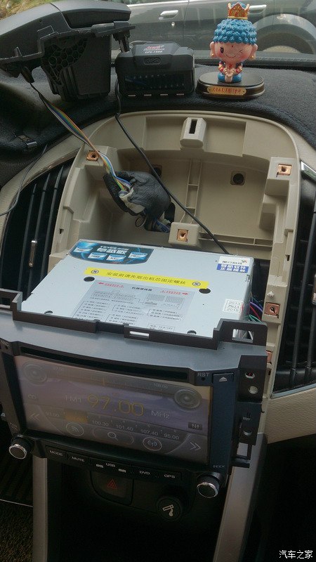

好了,开工,拆导航仪,用来接主机的信号输入的。8月的南方可是很热的,车停树荫底下,温度还有35.4℃,大汗淋漓的节奏!

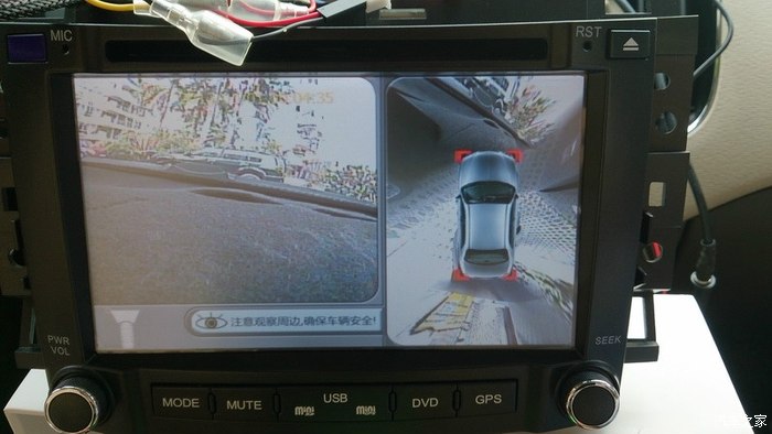

接上试效果,视频线接倒车输入,倒车线接12V,主机亮了,四个摄像头都有信号,清晰度和亮度都满意。

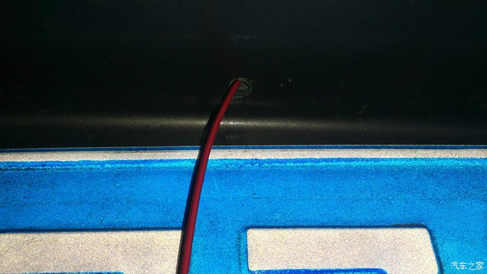

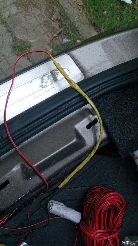

开始装后视镜头,哈哈,替换原车的后视镜头信号。习惯了有后视镜头了,开车没后视镜头还真不习惯,特殊情况要看的!特别是小区里边,有很多小朋友在路面上跑老跑去的,赶紧装上安全些。后视镜头是装在牌照的上边,线走保险杠,从倒车雷达线束进尾箱……

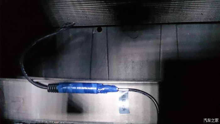

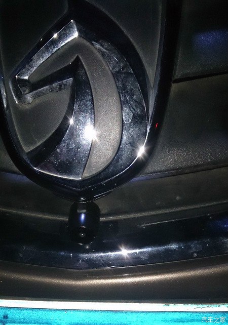

接着装前视摄像头,装在马头标的下边,接线固定在前防撞梁上,从发动机仓旁边,走叶子板,从前面缝隙穿过,再穿前门缝隙的圆形型封套进副驾驶位。

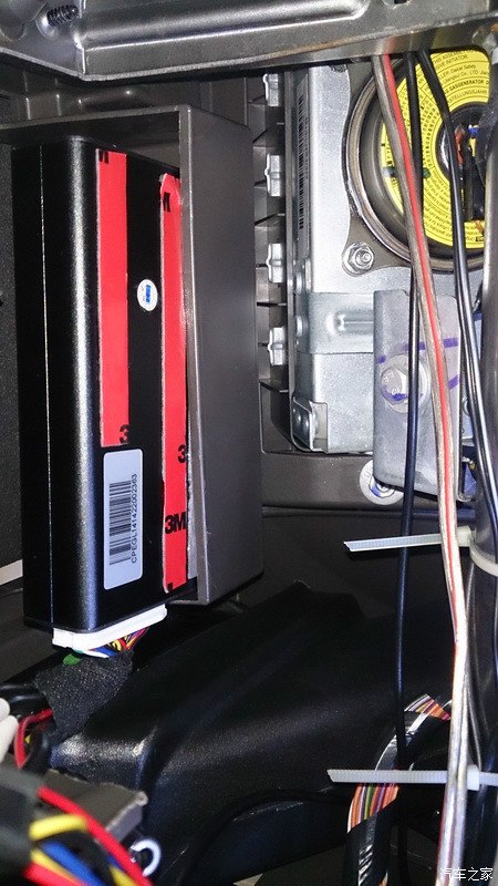

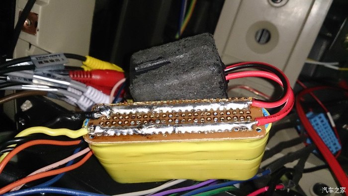

接下来找地方固定主机,找了半天,找到个气囊下边有个地方,刚好可以放进去,双面胶粘好,搞定!既然拆了DVD导航,就顺手给导航加几个大电容,Philips的8200uF电容4个并联,声线比较好!装好以后是用电工胶布多缠绕几圈的,厚厚的好多层,可不要被图片误导哈,那样会短路的
