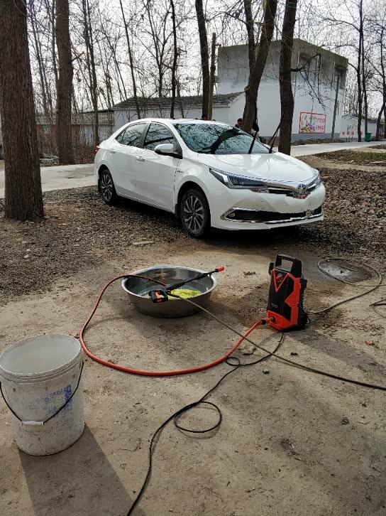

一、我是先洗车液冲一遍,然后用毛刷刷刷细节,洗车机冲干净,然后用毛巾蘸着洗车液开始洗车了,然后洗洗轮毂。我这个洗车液流挂性不太好。

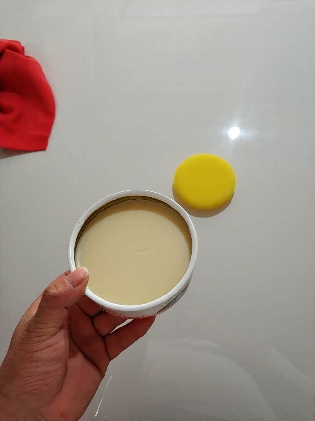

四、打蜡,我买的柯林476s,我是不追求车有多亮,就图个保护车漆。打蜡分面去打,用柏油清洁剂的时候也是要分面用。我是画圈打的,至于下蜡,也是用手肚子画一下打蜡的地方来分辨。
