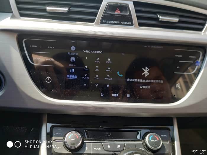

先说注册实名认证后,需要设置摄像头的启用参数,否则无法使用倒车影像。在这我去到大麻烦,就是上一帖说的隐患发生了。界面选择拨号界面,输入#*20190520弹出摄像头设置参数界面。注意不是*#,我们在这就犯错了。

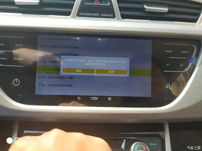

弹出界面,选择车机适配车型,我们选NL-3智尚2016/2017,选择进入下一界面
接着选摄像头像素480P,我已测试过,选720P不行,选出来是黑屏,小伙伴们就不要试了。

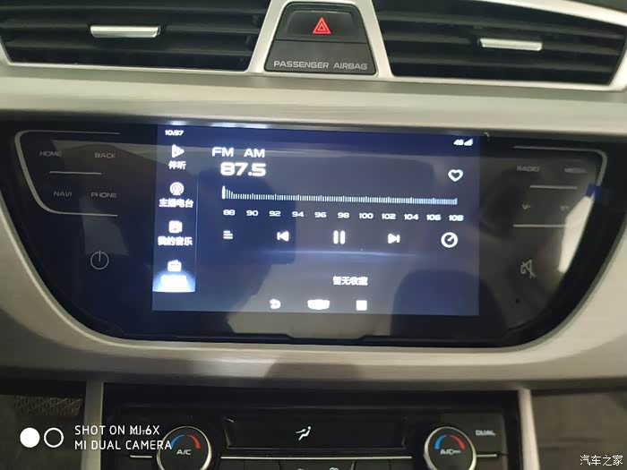

摄像头设置完成后,测试广播,导航,在线音乐都可以使用。令人惊喜的是点到广播,正好87.5放音乐,当喇叭发出声音,确实一惊,音效很好,提升明显,有点音响的感觉。说说我的大麻烦吧,测试倒车影像竟然蓝屏,没有影像,只有两条线,这怎么办。好吗,重新设置一遍参数,依然不管用,这时朋友约定去取海参的时间也过了,来电话催促。孩子学英语的时间也到了,下午约的ETC安装,一个接一个的事,愁死了。没办法,孩子学习重要,先送他学英语,顺道取海参,顺道给孩子吃午饭。我直接开着就走了,没有倒车影像,真不适应了,靠镜子倒车,那是10年前的本事,现在也犯愁,走吧。咱就上路了,戳戳导航,没反应,不像哈曼车机可以出现搜索地址,这个没有。没办法只能开手机导航了,蓝牙连接也没设,车机音响听声音这个是没有了,只能听手机导航了。

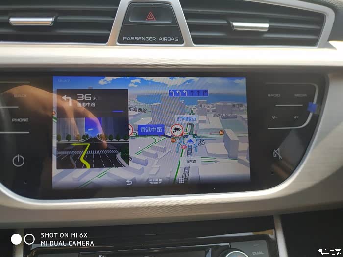

。接着再试一遍,我说燕儿岛路书城,还是没搜对,我说香港中路书城,这回对了,问我选第几个,我说第二个,他马上弹出推荐路线,然后是9秒的确认路线倒计时,我说确认,他没反应,只能等他自己倒计时完自行开始导航,这个设计不太好。这是市区的导航界面,我有点不适应,用惯了哈曼的车机地图了
,好处是时时提醒前方堵不堵车。

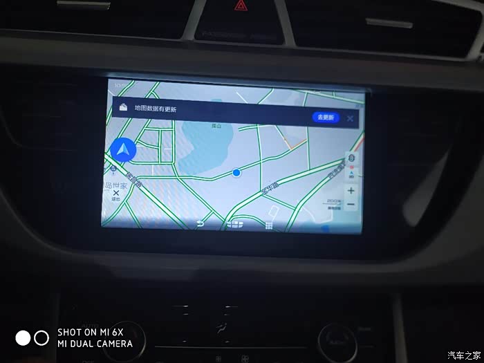

接着试了一下打开音乐,界面有本周推荐,就选了本周推荐,播放了水木年华的歌。但是突然发现很不好的地方,车机与音乐的混音没了,导航播报的时候,音乐还是那么大声,两个声音一起放,谁也没有调低音量。两个声音同时大圣王,互相干扰啊,令人很烦躁,这个在高速上很危险,这点做的不如哈曼车机好。哈曼是有混音设计的,当导航播放时,播放的音乐就会暂停,导航播放完,音乐自动恢复播放。我记得手机里的高德地图、百度地图早就有这个功能了,好像是可以将音乐播放声音小声,突出导航声音。这个不应该啊,亿咖通怎么给整退步了呢,不满意,不满意,不满意。气的我想换百度地图,找了半天,怎么没换地图的窗口界面啊,启用车机时是有3个地图可选的,我选了高德,但我看到了百度、腾讯啊,难道界面没留换地图的窗口,一次只能选一个。要换百度地图,得恢复出厂设置再选百度吗
,这和宣称3地图使用可是有很大差别啊,不能自由任意切换,那和只设置一种地图没区别啊。这点不满意,感觉到厂家在忽悠人了的感脚。
