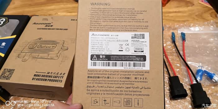

全家福来一泼

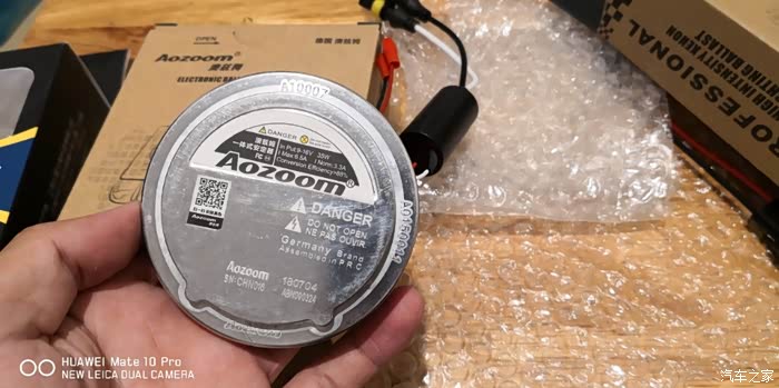

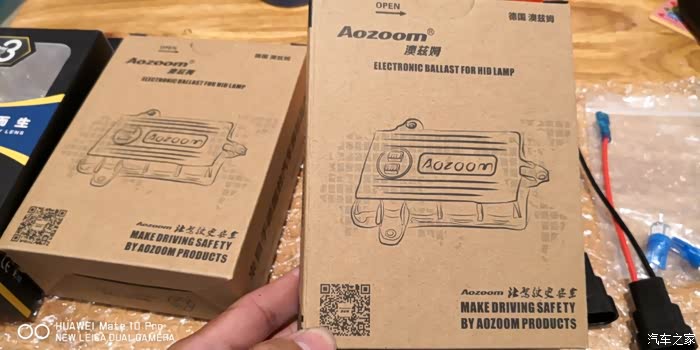

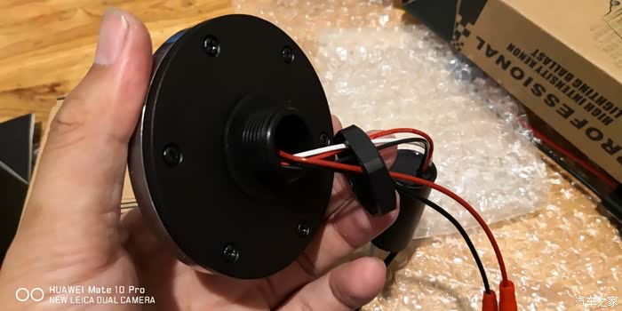

安定器,是圆的是圆的!忽略包装盒上的图示
有点份量,澳兹姆安定器,镁粉的有利散热!
各种接口,都是防呆插头和插座,对插就行
这个螺丝后面会说

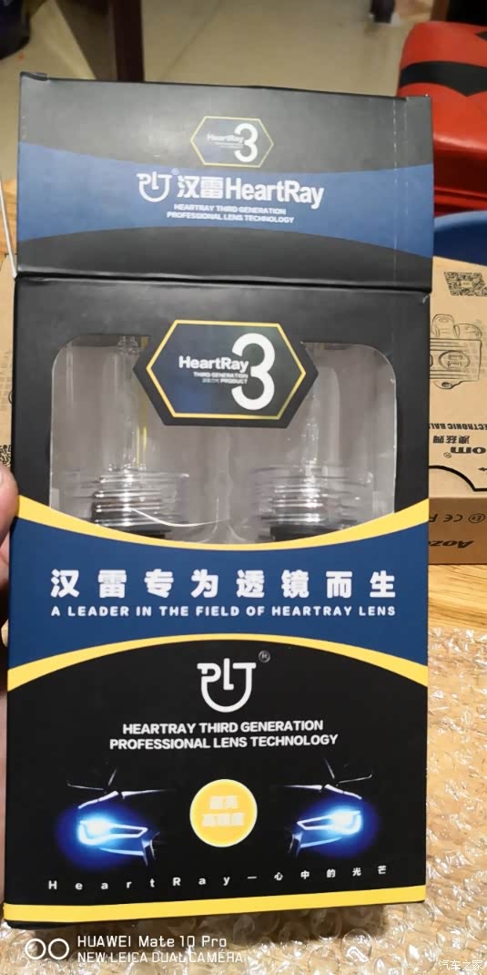

汉雷35W,5500k,只是不是专用,后面会说

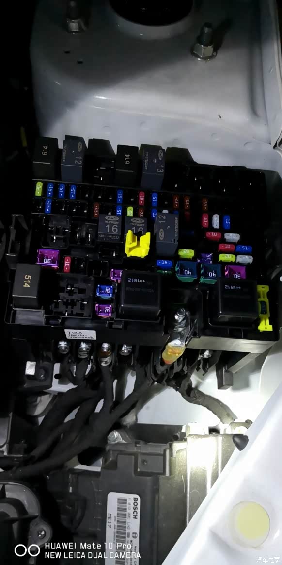

左边大灯,只要把保险丝的盖子拆了,就可以操作。
各种保险丝

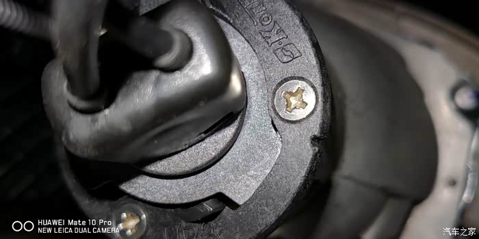

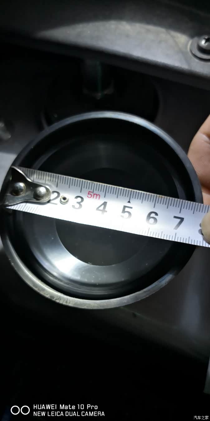

这个就是大灯的防尘罩,拆下就可以看到灯座
防尘罩的内径大小大约7.5CM

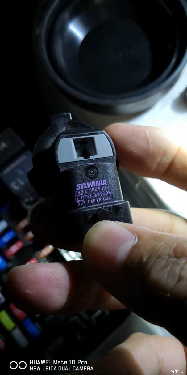

灯泡的型号9005及参数,灯泡竟然是60瓦的!这里说一下小细节:拆灯时,需要向内轻压并小角度旋转,就可以取下灯泡!这个设计还是可以的!

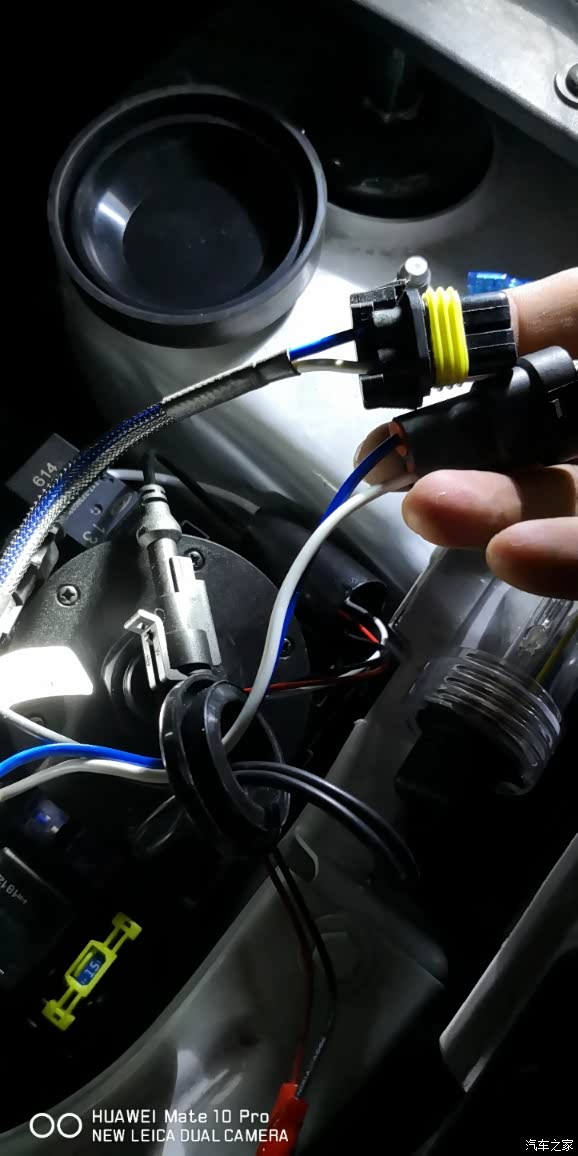

注意这个黄色线是正极,注意这个小卡扣,拆线头需要压一下再拔出线头!

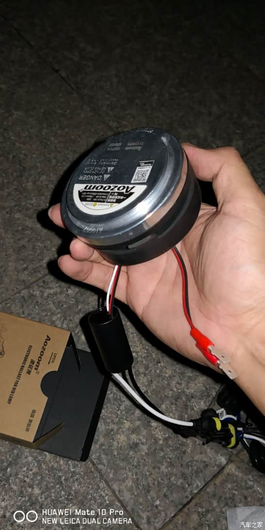

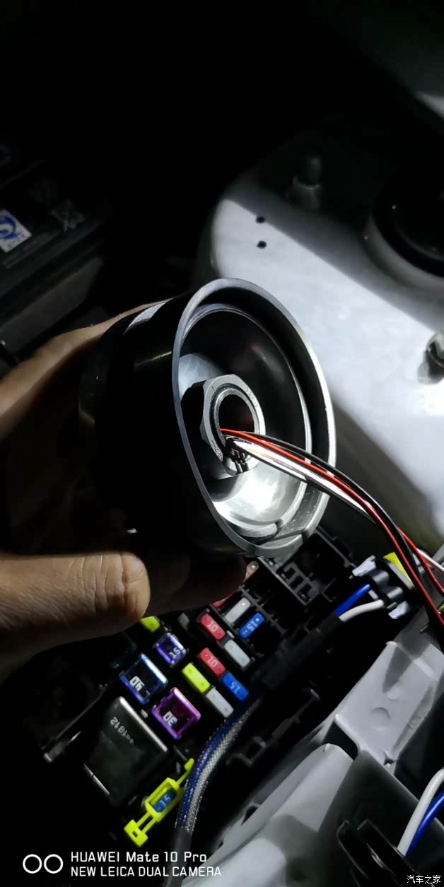

一体式安装方法,把那个螺丝扣,拆下!把原车防尘罩中间剪个硬币大小的孔,穿线套进去,锁上螺丝。整个完成是这个样子!
组合了的样子

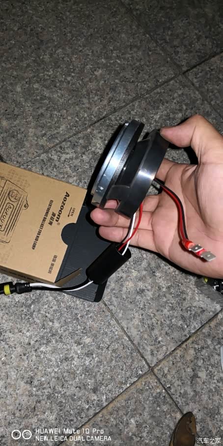

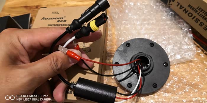

为什么说不是专用,这条供电线就是多余的,需要剪掉,包括那个黑色塑料塞。
剪了就不能退,不剪空间太小装不进去!心情相当不美丽!
接线方法也很奇葩,这里需要红黑成对对插!
还必须这么插,否则灯不会亮!
小秘诀:这里产品虽然有配两个浅蓝色胶套,套在接口部位,防止断路严重的引起自燃。这里用电工用的防水胶布分别缠好。因为塑胶产品久了会松脱,导致断路。不是开玩笑的。车友们是不是应该给个赞
还必须这么插,否则灯不会亮!小秘诀:这里产品虽然有配两个浅蓝色胶套,套在接口部位,防止断路严重的引起自燃。这里用电工用的防水胶布分别缠好。因为塑胶产品久了会松脱,导致断路。不是开玩笑的。车友们是不是应该给个赞
这是灯扣入的内部效果,还没旋转!

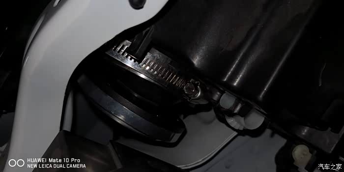

到这里只要扣好灯,把线束塞入两边空间,套上防尘罩,就完成!不过这里需要注意,由于安定器是固定在防尘罩上,防尘罩橡胶的,扣在灯座上,久了可能松动脱落,需要用扎带固定或者钢圈固定,防止脱落!

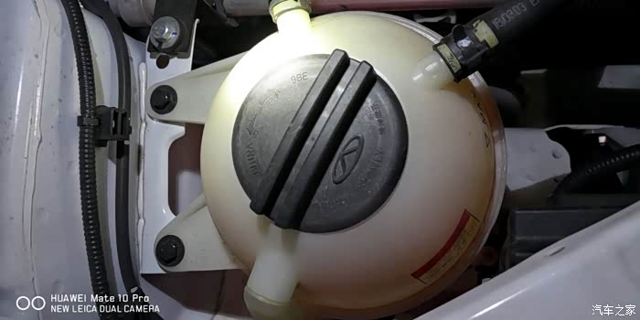

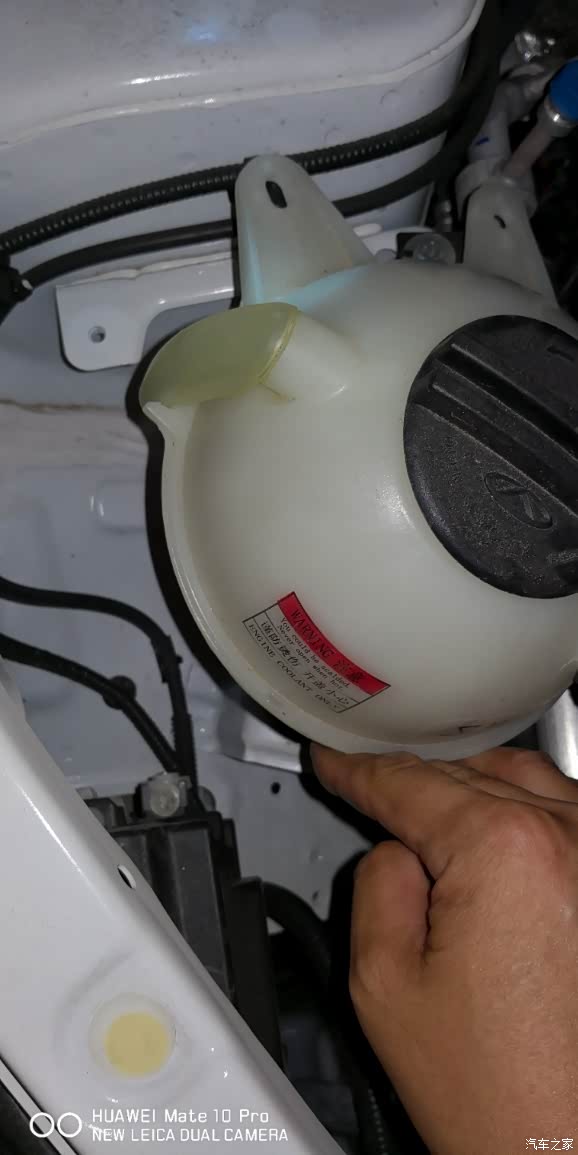

右边大灯,需要拆水箱。不是娘炮,我的手大,需要移开水箱。
拆两个螺丝,螺丝大小10MM 套筒就可以拆下
右边就多了拆这两个螺丝,把水箱轻移旁边的动作,其它步骤一样!

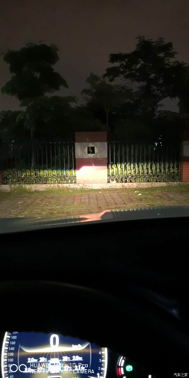

安装完的对比效果:
安装完的对比效果:

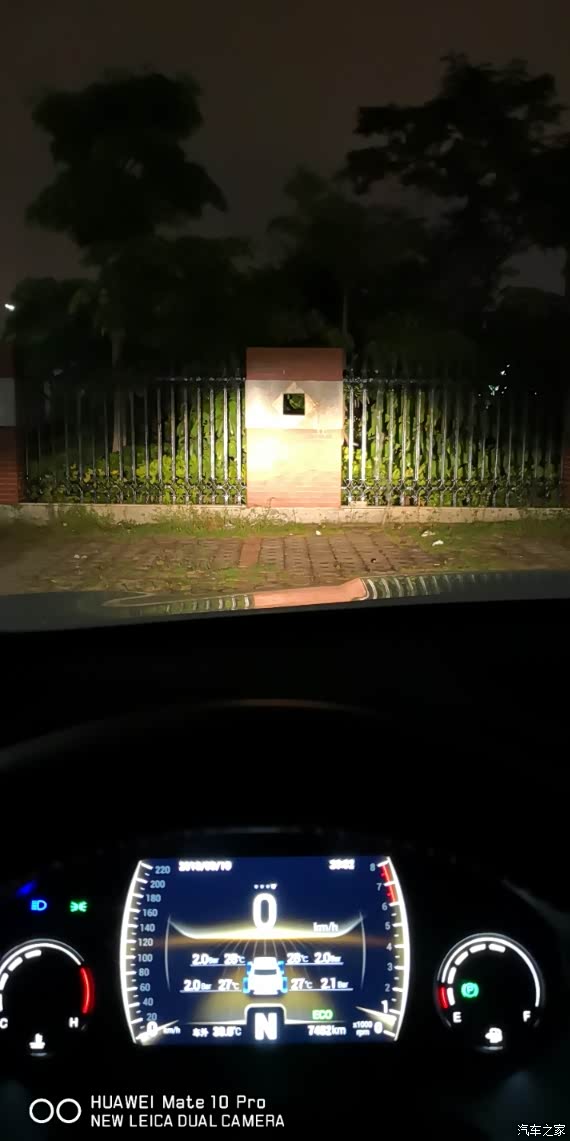

这两图是原车60W的卤素灯近光和远光,是不是昏暗

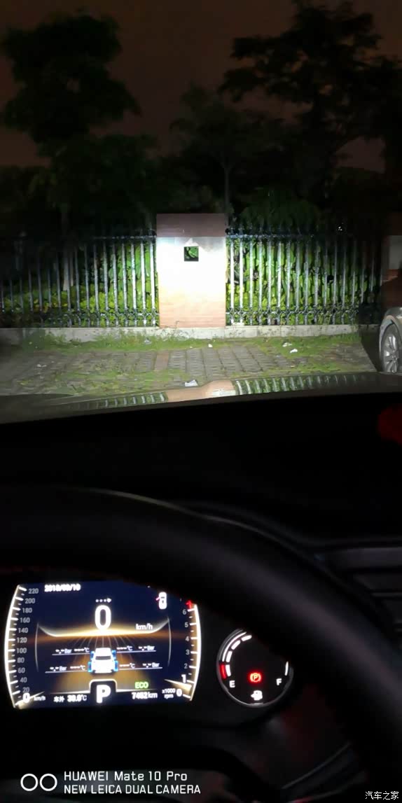

这两张是换了35W的氙气大灯,效果提升不是一点半点。一个60W,干不过35W的,电功率被浪费掉!
不过左边上有一小点黑影,是灯泡的陶瓷柱的,有空的话再去调一下灯形。
这个扣钢卷,可以到五金店买100的就可以,不然脱落。
近光
经过调光和调高低,总算比较完美。
经过调光和调高低,总算比较完美。
远光
