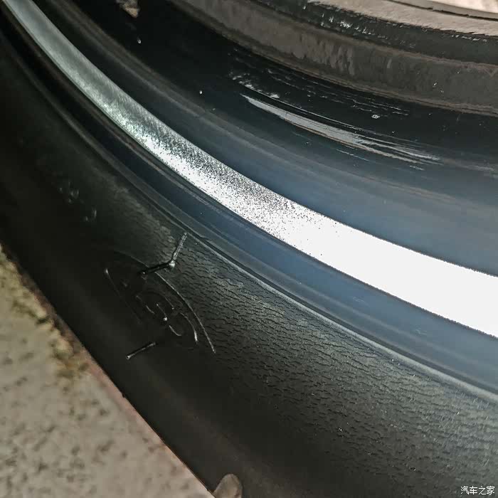

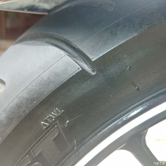

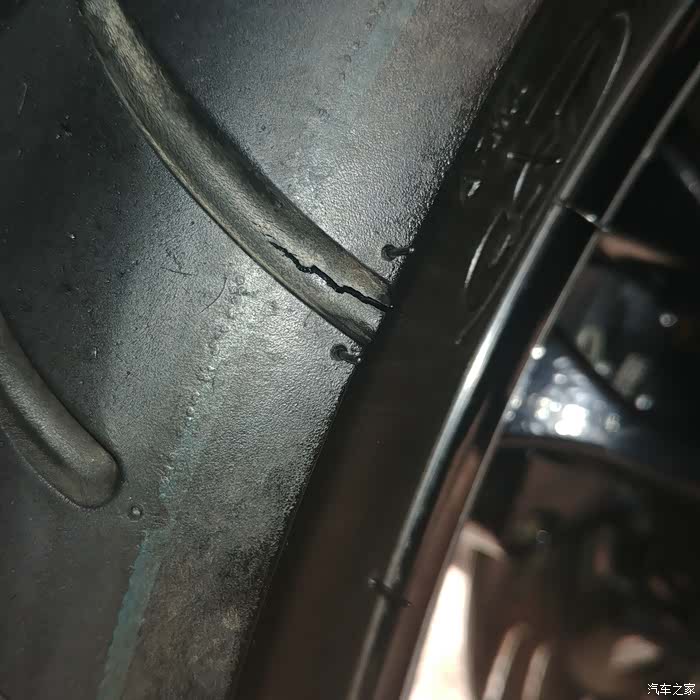

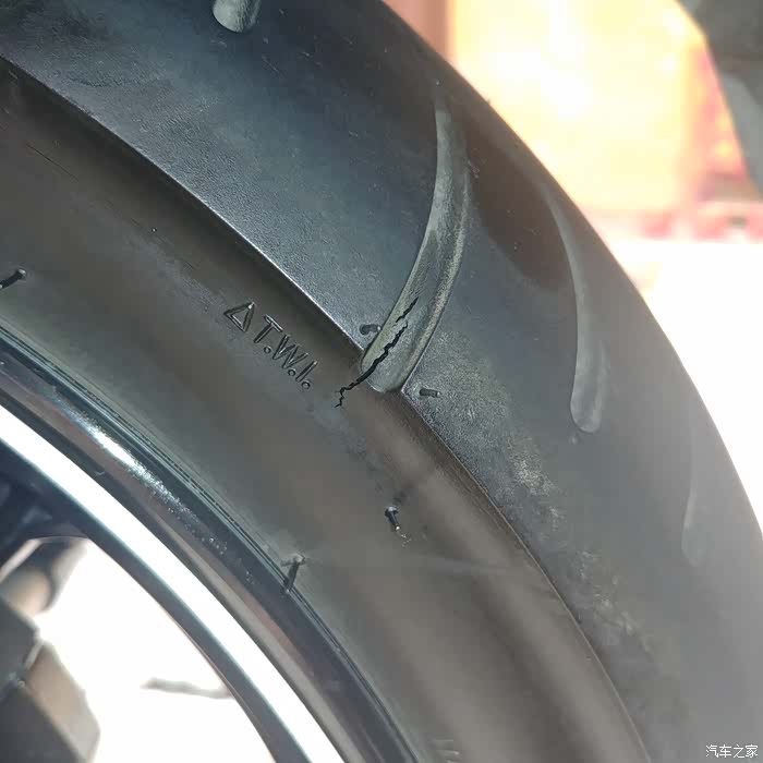

洗车的时候刷轮胎,发现水槽已经出现了严重的开裂,1-2mm大裂缝,向胎壁延伸
而且是每一个沟槽都有,这才2年多的原厂胎啊,1万多公里,胎毛都在,真的不是知道是正新的问题,还是夏杏特供胎的问题了,用垃圾来形容真的不过分啊

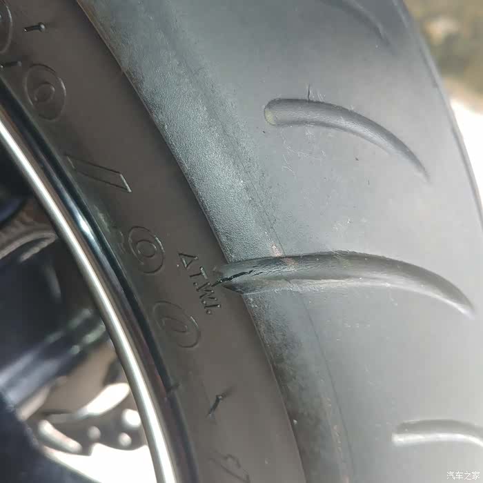

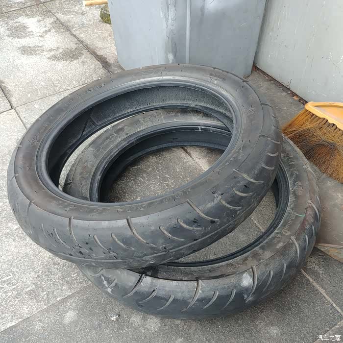

前胎也是,沟槽开始出现细密的横向裂纹
前胎另一边也是1mm左右的横向开裂,蔓延至胎壁,这到底是橡胶还是塑料啊
胎壁出现大面积的龟裂

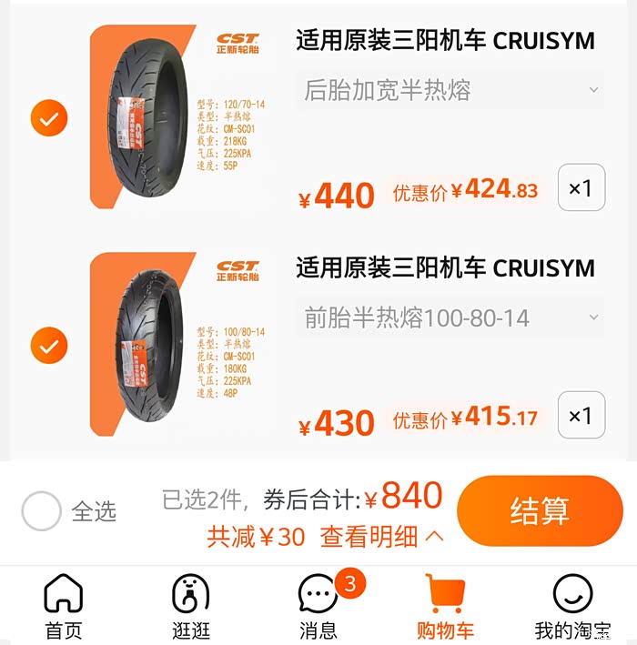

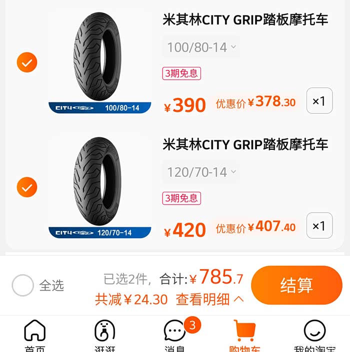

二话不说直接上马爸家搜“巡弋150轮胎”,给我推送的是正新,原厂的普通公路胎真的不敢用了,2022款半热熔的看了价格,两条840,有原厂花纹和SC花纹可选,想了想又是正新,虽然不知道是夏杏的问题还是正新的问题,反正不敢踩雷了。

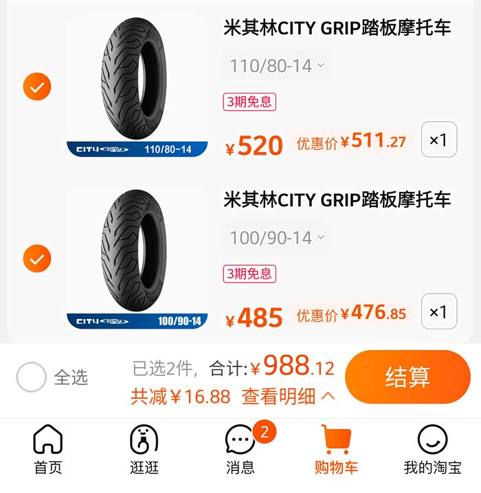

然后车友建议上米胖子CITY系列,一对的价格接近1000,比别人130或140的还贵,不得不说巡弋150这胎尺寸就是稀有,14寸大脚上110和100胎宽,不贵才怪!
然后发现前胎扁一号的,后胎宽一号的,反而便宜一百多,问了一下车行,说能装,二话不说,下订!

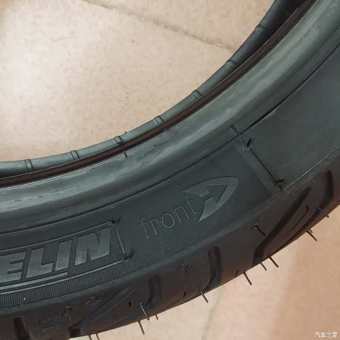

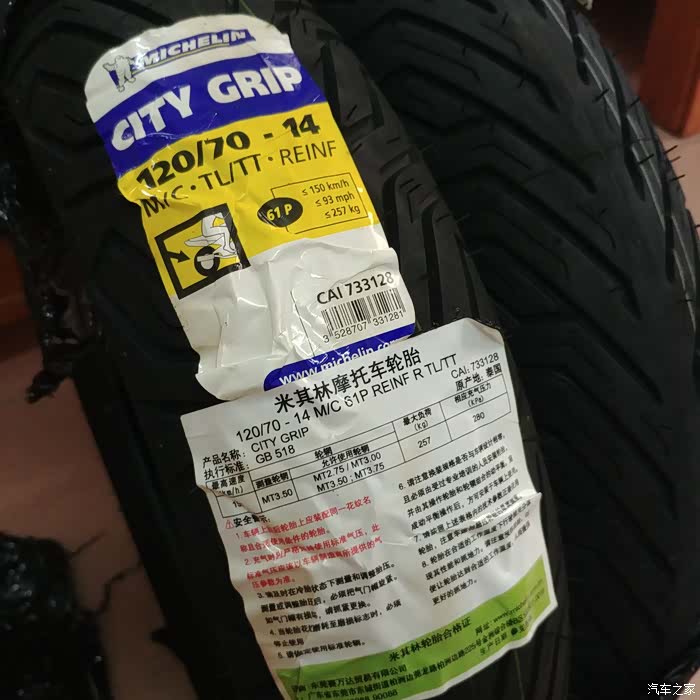

后120/70R14,比原车110/80R14宽一丢丢,也扁了一丢丢,网店掌柜说CITY是半热熔,我也不懂,但踏板界都说它性价比高,晴雨两用都不错

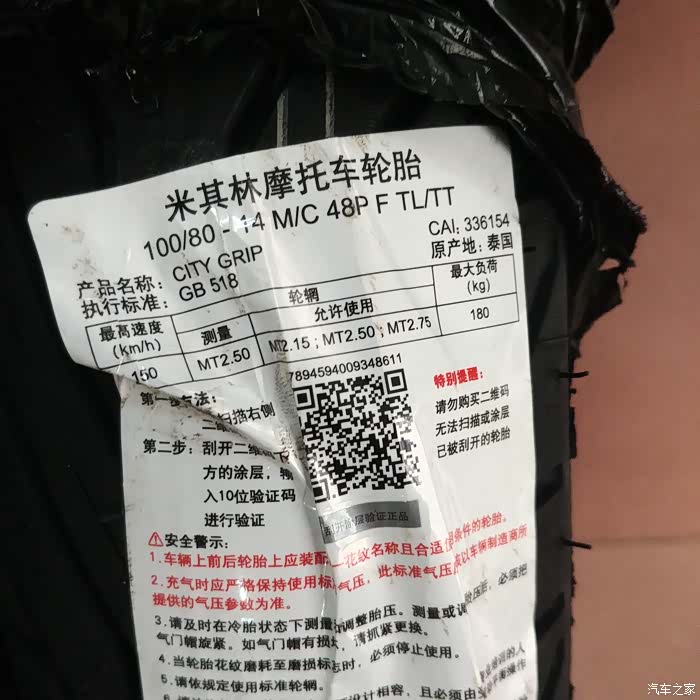

前100/80R14,比原厂100/90R14参数扁,产地泰国

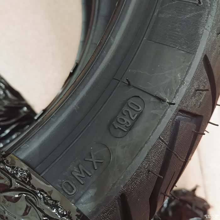

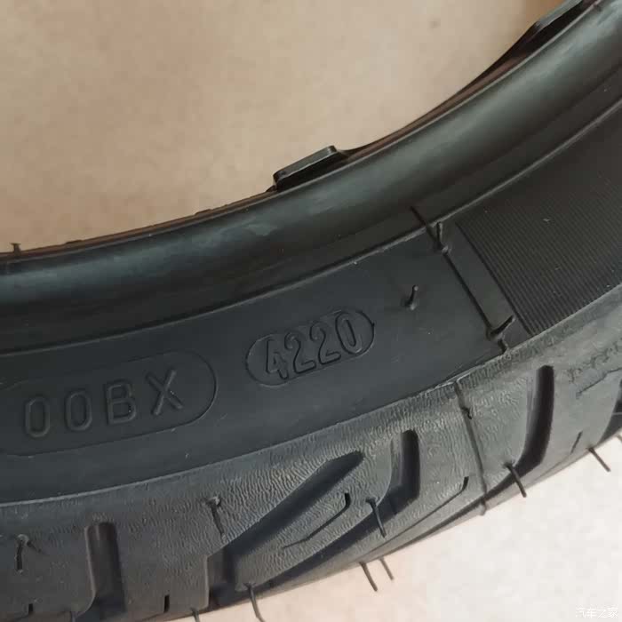

顺便看看生产日期,20年
后胎也是20年
轮胎上面有专用标识前后安装和滚动方向,我买的前后胎都是专用的,前后不能互用

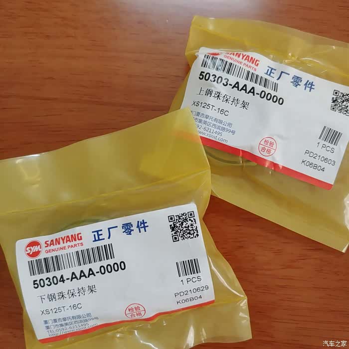

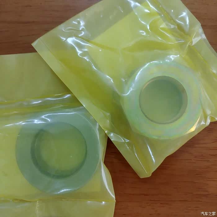

然后有车友说换了转向压力轴承,解决龙头摆动问题,出于试一试的心理,就买了
因为摆动不知道是什么原因,所以也买回来试一试,不然龙头摆动真的烦人,行车很没有安全感
转向轴承是一套的,上下件

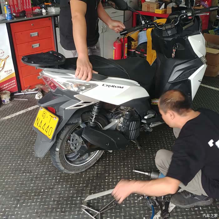

提前跟师傅越好了,跑去本地的豪爵换,那里靠谱得太多。主要是实在不想再和三阳的店沟通了,我听得最多的是:“检查过后没问题、先开一段时间、这个是正常的”,真的是对三阳的售后彻底无语!

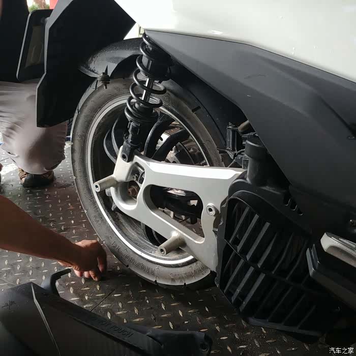

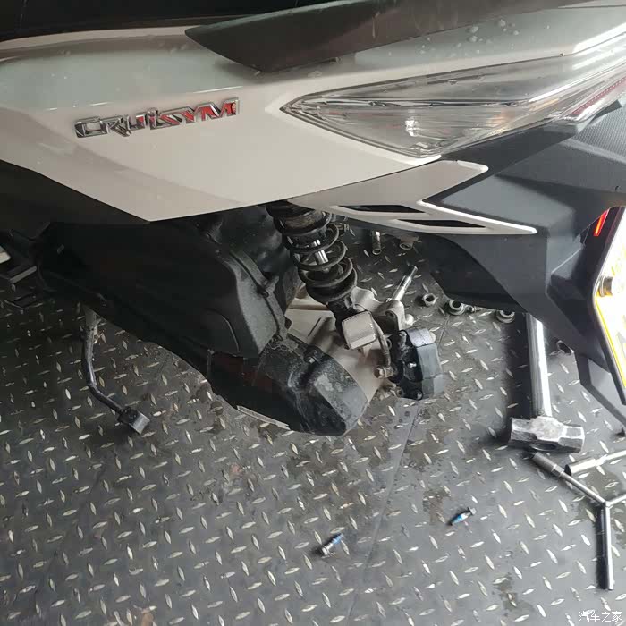

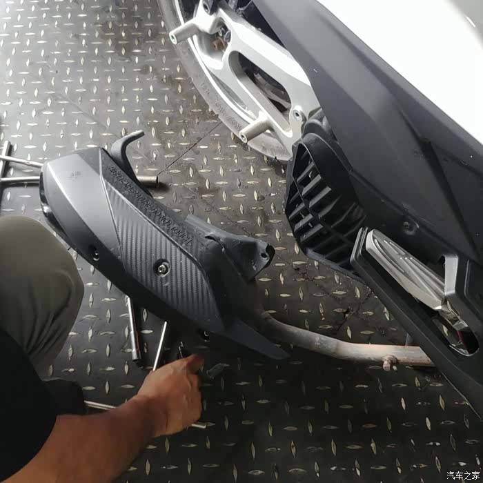

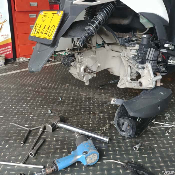

拆后轮比较麻烦,但是师傅也很熟手,第一次拆,要动用风炮,先把排气管卸下来
拆摇臂和轴头螺丝

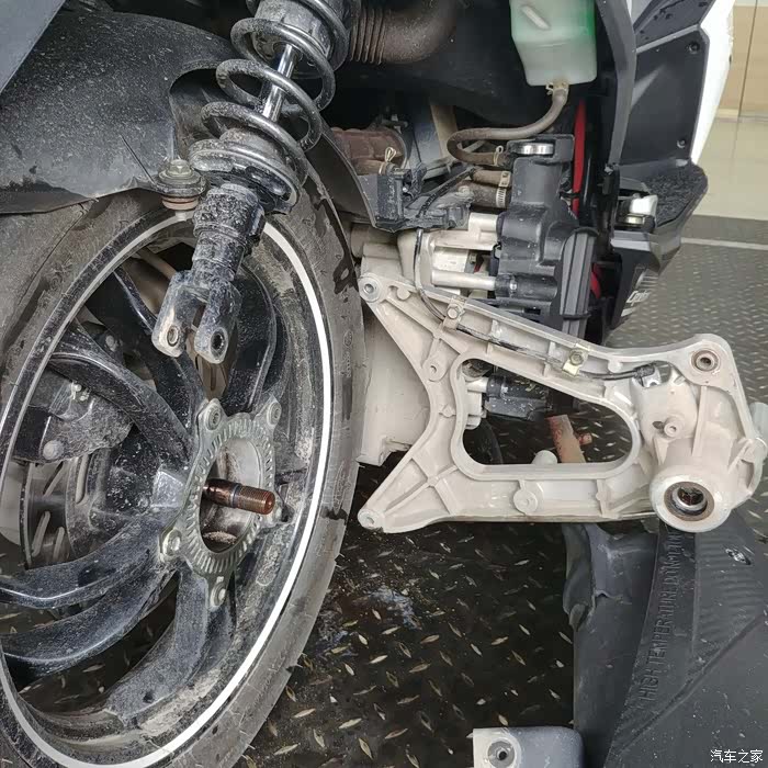

拆轴承和减震基座
一顿敲,一顿除锈,后轮终于抱走了,拿去汽修店用机器扒胎,我就没跟过去了

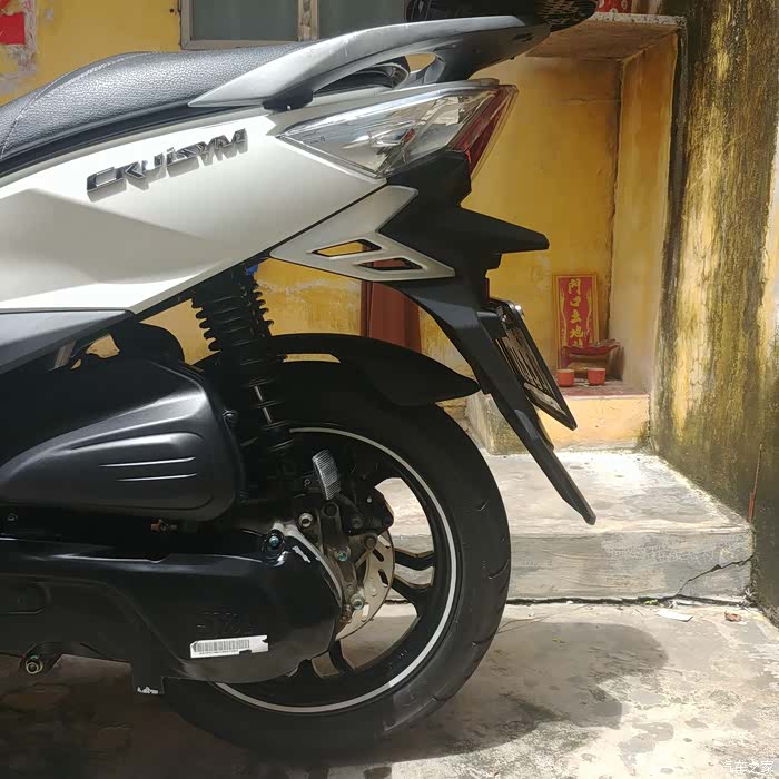

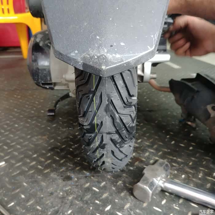

后台已经换好了,胎蚊反向确认了没问题,但120和110的胎宽,视觉上看不出来啊,80的胎高怎么好像更高了

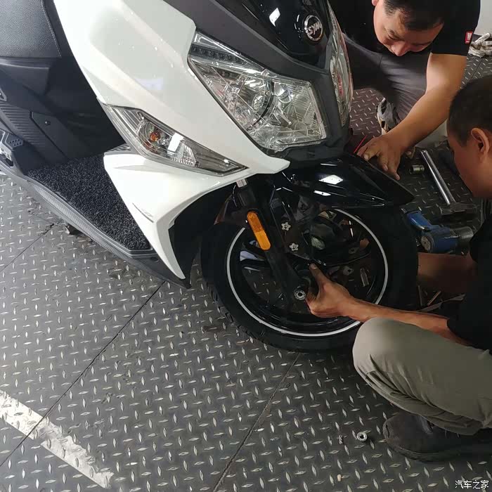

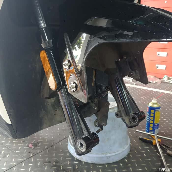

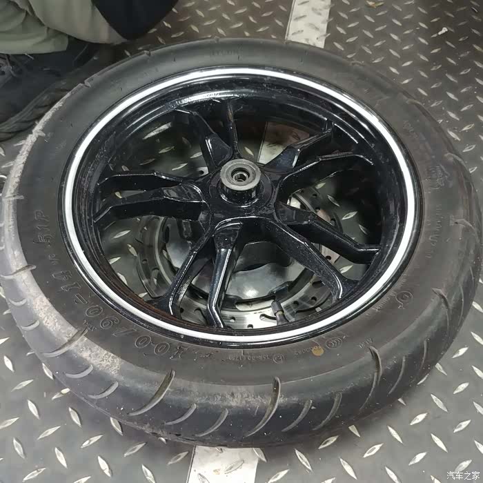

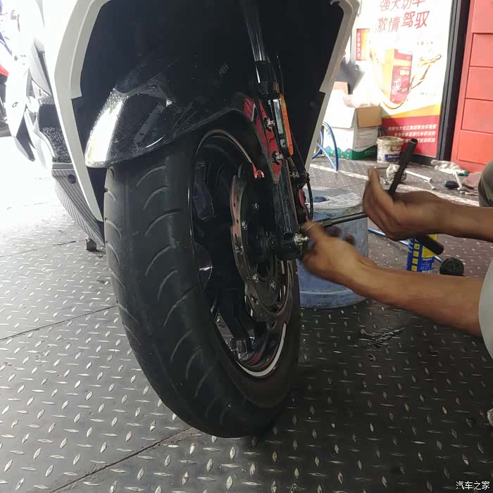

好了,拆前轮,比较简单,直接松掉两头螺母,把钢芯抽出来
就好了
师傅顺便帮我检查了转向轴承,说没有虚位,转向精准,完全没有问题,不用换转向轴承,不然要拆车头,等轮胎换好了先去试车,有问题再说
说时迟那时快,前轮也换好胎送回来了,安装

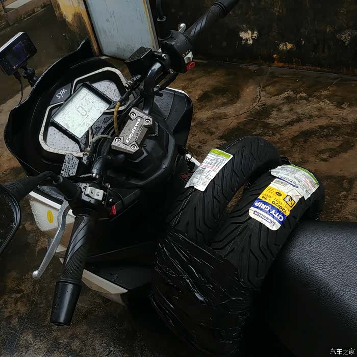

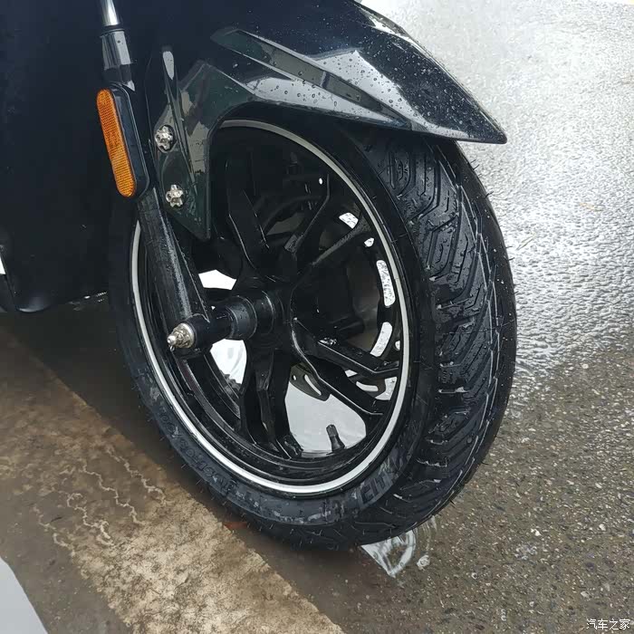

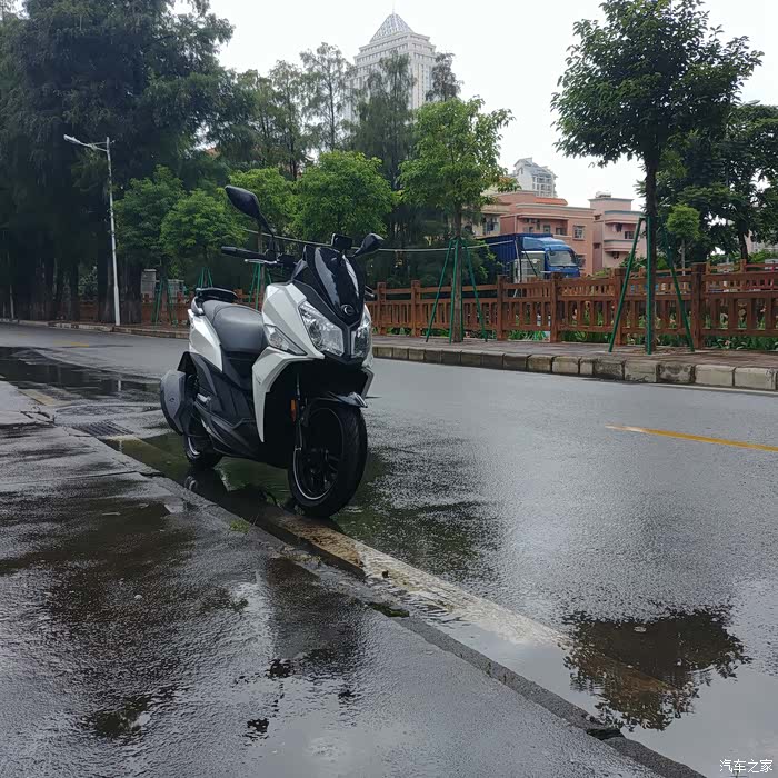

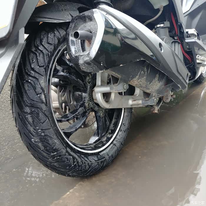

前后都安装好了,趁着雨天第一时间出去试新胎,都说这CITY跑雨天特爽,我确切是被原厂胎坑过几次,后轮直接打滑,还好车速不快,没有跌车
这胎纹,我自己说句实话,真的好丑没有正新的半热熔胎好看,但米其林这样设计,肯定有它道理
果不其然,上车后各种速度各种弯,真的真的真的真的,和原厂是两码事!
真的不是心理作用,自己也没有夸张,首先龙头摆动的问题彻底解决了,行驶中双手稍微离把,车头自己修直了,不再晃动了!
在变线的时候,或车身修正的时候,很明显的阻尼感,车身放下去倾斜和车身回位的时候,像装了弹簧,跟根据你腰部力度调节,没有以前那么活跃那么跳,高速弯可控感高了很多。
最明显的一点就是,原厂胎开起来像100-125cc那种灵活感,米胖子CITY是那种200-300cc的稳重感,转弯不能推把了,要用腰力去压,不然车把推不动的。
