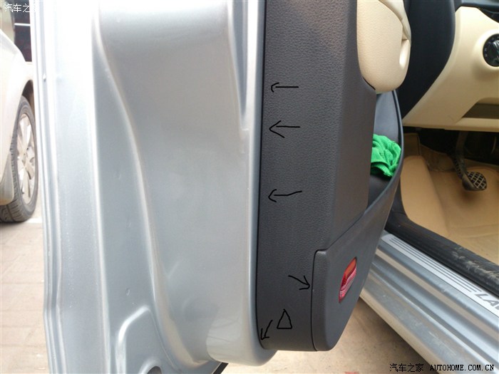

关于朗逸车内异响的原因,本人找到一个了!还有其他的原因正在找

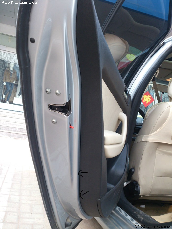

关于朗逸车内异响的原因,本人找到一个了!还有其他的正在找上图,,凡是画箭头的部位就是大家的爱车的病因所在,我用玻璃胶封上这些缝隙了,效果好了很多,但是还有时中控台部分也响,本人实在没办法了
这些缝隙是主要原因所在,本人用玻璃胶封住后,效果好多了,但是影响美观,所以我又把它撕下来了,过几天准备去装饰城寻觅好看的玻璃胶,找个装饰师傅给我上胶。。。。。提醒大家,一般来说四个车门都多少有点缝隙,要做最好都做了!
