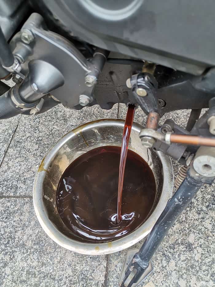

1.机油继续上雷神。
放出来的油还挺好,公里数没多少,就是时间太长——疫情期间一直没换,早过一年了。

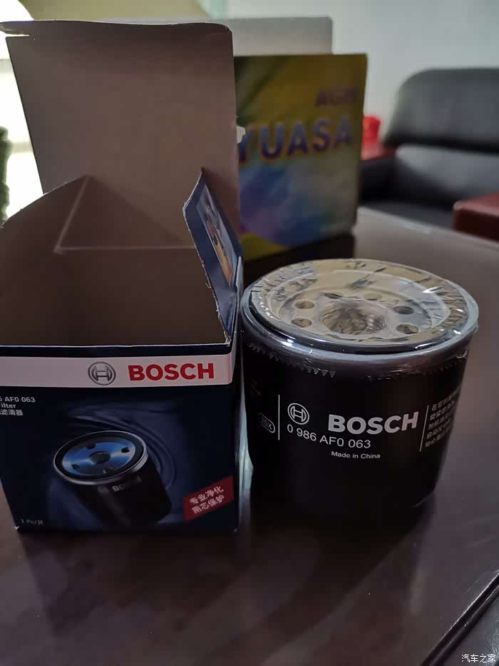

2.机油格换博士,空滤、汽油滤芯用原厂的。
机油格以前一直用原厂部件,前一阵无意中看一帖子讲黄龙原厂机油格没有旁通阀还是什么,换了博士的。

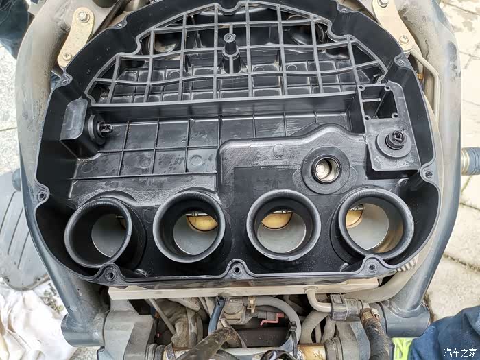

空滤海绵的,第一次换,不算脏。本想洗洗晾干接着用。某宝店主讲,空滤是浸过油的,光洗没用,因此换了张新的。
节气门一如既往,清洁溜溜。
汽油管子严重老化,师傅帮换了豪爵的。

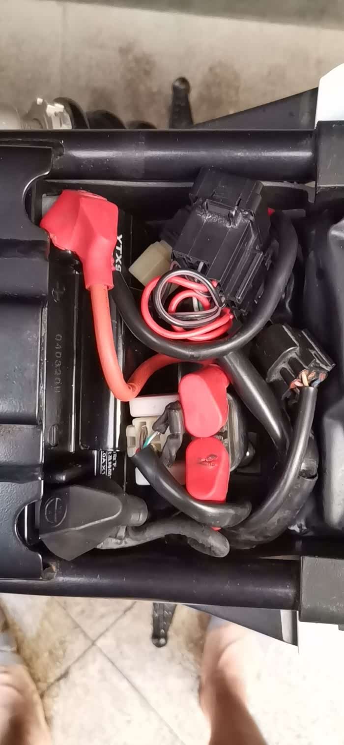

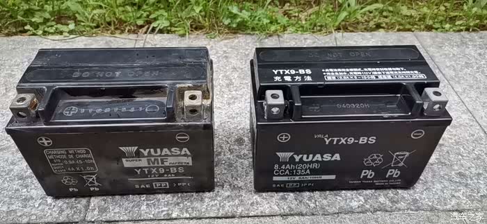

3.电瓶继续用汤浅。
原车电瓶用了5年半,令人非常满意。
建议大家换电瓶的时候多静置2小时,让电池充分反应后再装车。
我上班加液,到下班已静置2个小时,到家还充电1小时。

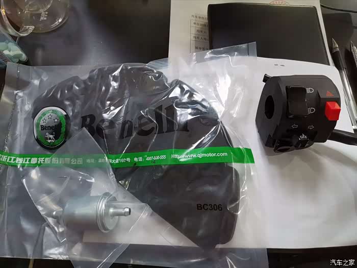

4.换左开关总成。
换开关最冤枉。疫情爆发前的某天,轻轻闪了几次光,要再闪的时候摸不到按钮——居然断了,掉了。
双闪按钮断掉,不仅仅没有双闪,而且没有远光。没办法,只得为个小小按钮买了开关总成。
折开的时候发现,双闪按钮的确挺脆弱的。省着点用吧朋友们。
