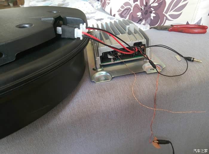

到了后,先试了试,用手机低电平音源(为了测试2路低音,一路音源接了2个输入端),电源用的是平板的12V电源,正极接BAT,负极接GND,然后用ACC接一下BAT就开机了,手机没插,取下来拍照了。

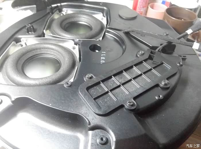

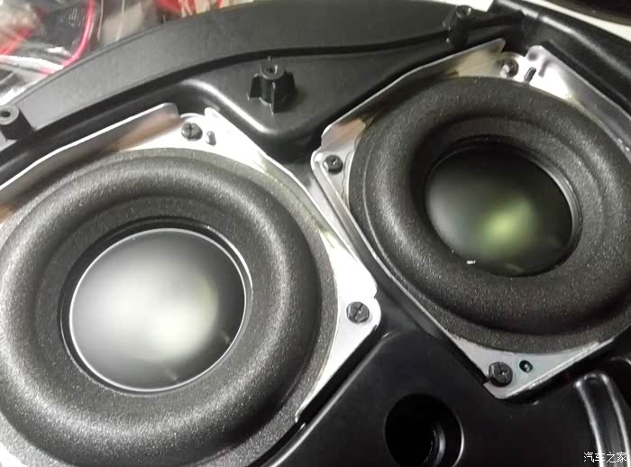

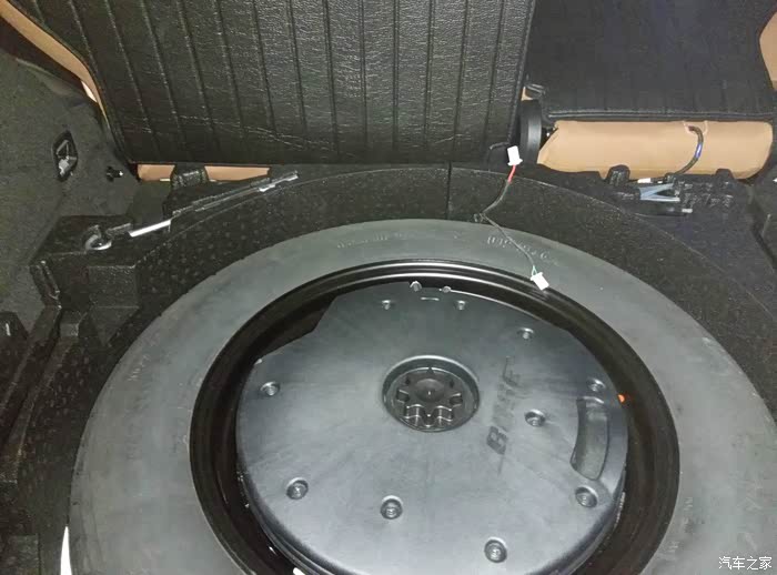

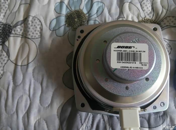

备胎低音炮是BOSE的,日本原装,2欧2个喇叭串并联成1欧1路
喇叭背面,钕磁

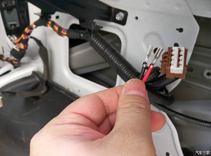

H9的燕飞功放是2路低音输出,所以改了2个喇叭线路,一个喇叭接出一路,(备胎的低音炮,有用4线双线圈一个喇叭的,有用2个喇叭并联的,也有用2个喇叭串联的,当然还有单喇叭的,各有特点),线材和接头都网上买的,0.75平的线就够了,裹了线束专用胶带,比较厚,原车是用防割布,薄些。还有,原车低音炮的线很细。

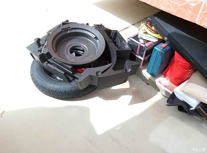

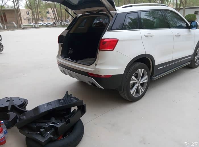

1、取出后备厢的东西,包括备胎

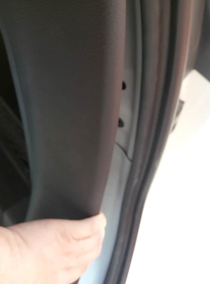

2、拆后车门挡板,红线标注是4个卡子,无需专业工具,只需要用力向上抬就行了(天气要热点,否则容易扳坏),拆门板啥的都一样,整体一段一段向上抬,一定要胆大心细,卡子就掉了。拆这之前,内面左右还各有一个卡子,平口螺丝刀撬一下就取下来了。
3、取掉右后门的迎宾踏板,也是几个卡子,向上用力,不是以某支点扳,而是基本垂直向上用力,很容易取下来。这些卡子固定的就是这办法

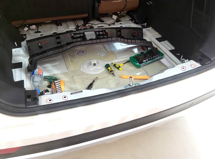

4、侧板,取掉底下一个固定绒布的卡子,一个挂钩和2个螺丝后,就是用手扳,咔咔几声整下侧板就下来了

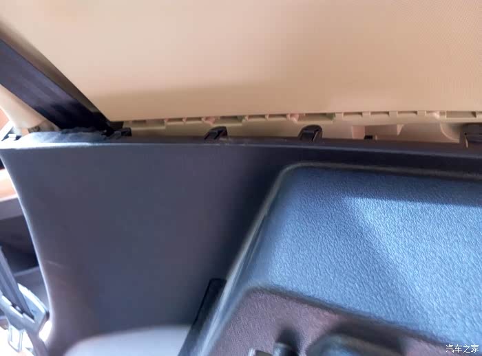

注意,侧板上缘也有卡子,实在取不下,就用平口螺丝刀塞进去向下稍微撬一下。就是下图上边的卡子
整个侧板难点在和座位接近的地方,相互有干涉,取和装都不方便,如果把座位整个取下来就方便了,我试了试,没取座椅。
装的程序和这相反,只要卡子对上,拍紧就行了,基本是严丝合缝,如不是,则没有装好

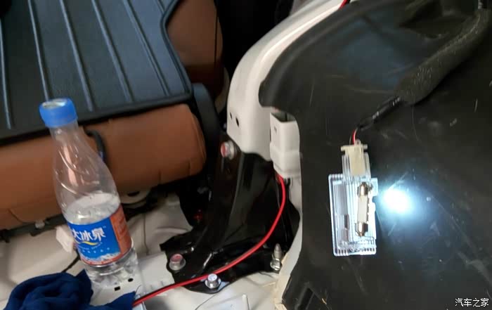

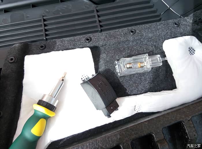

拆侧面板,顺便把后备厢灯给换了,以前轿车买的备用LED顶灯,这次用上了,
如果只换这个灯,只需要用平口刀,向外撬这个灯就行了,灯罩卡在绒布上,放心撬
LED节能,亮度还好,装得有点斜,因为这LED灯长些,装的时候注意灯的朝向

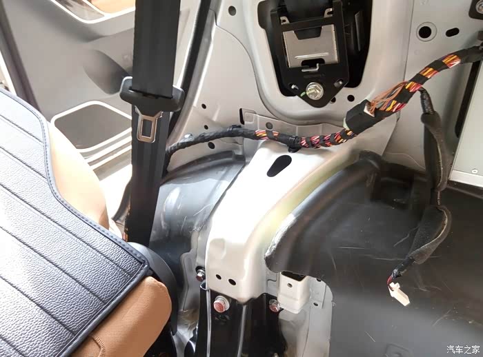

拆开侧板的情况,上边一排是倒钩样的卡子

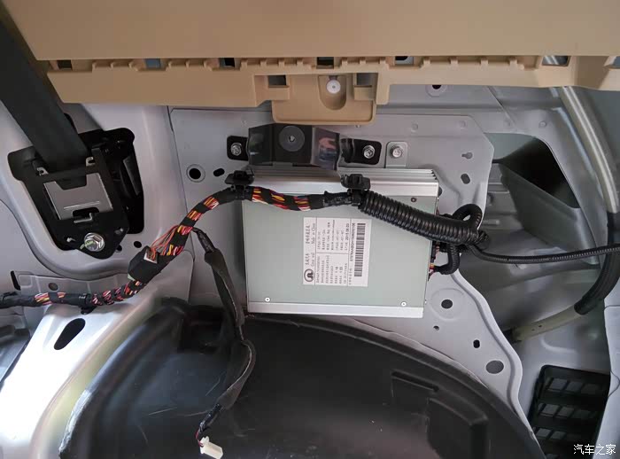

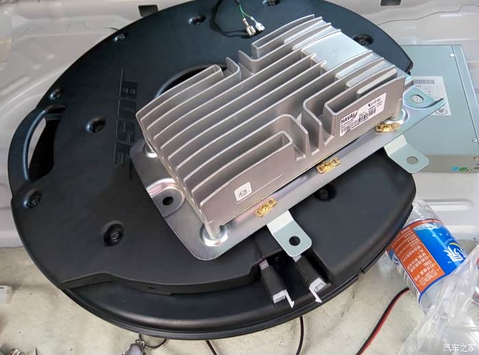

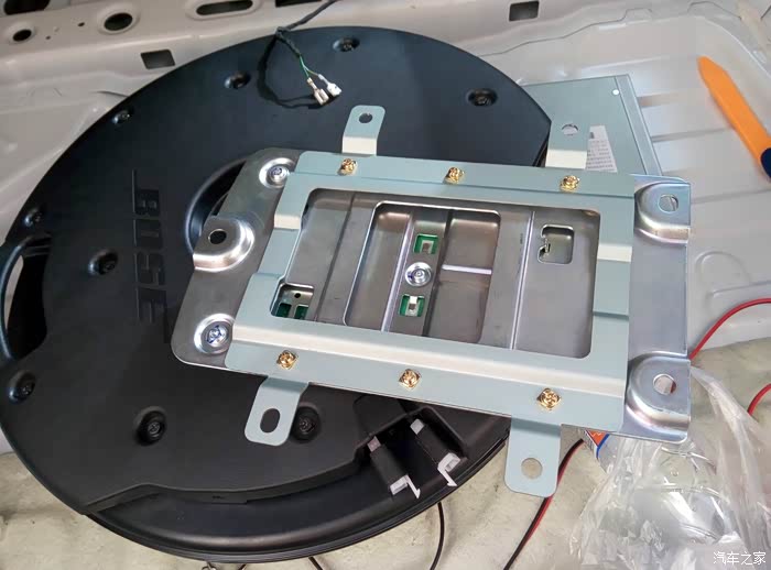

新功放,用原支架和新支架固定,需要打几个洞,用螺丝螺帽和新功放结合,如果用旧支架,打的洞不是在边上,就是在突出的位置,所以最好新、老支架都用上。

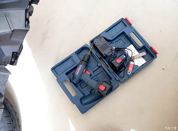

借了个BOSCH手钻,没用过,但很容易,打了6个洞,基本严格对齐
用的分频器线柱的螺丝螺帽,家里没有合适的螺丝

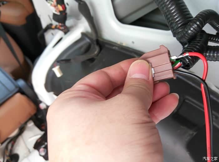

接第2路低音,买的卡子和线,用锡焊了下,插入原车插头就行了,一定要插紧

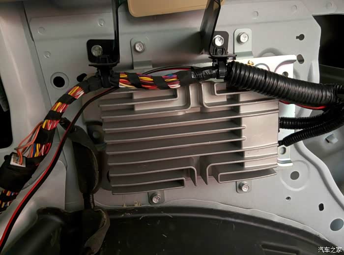

然后就是固定新功放
原位替换,不难

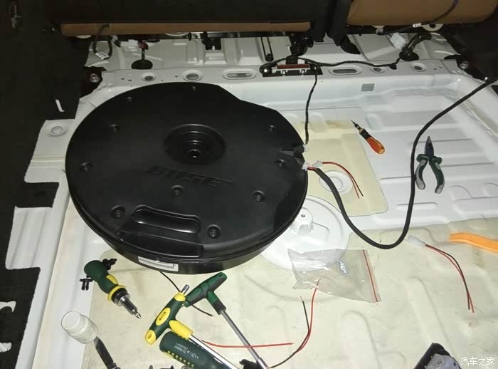

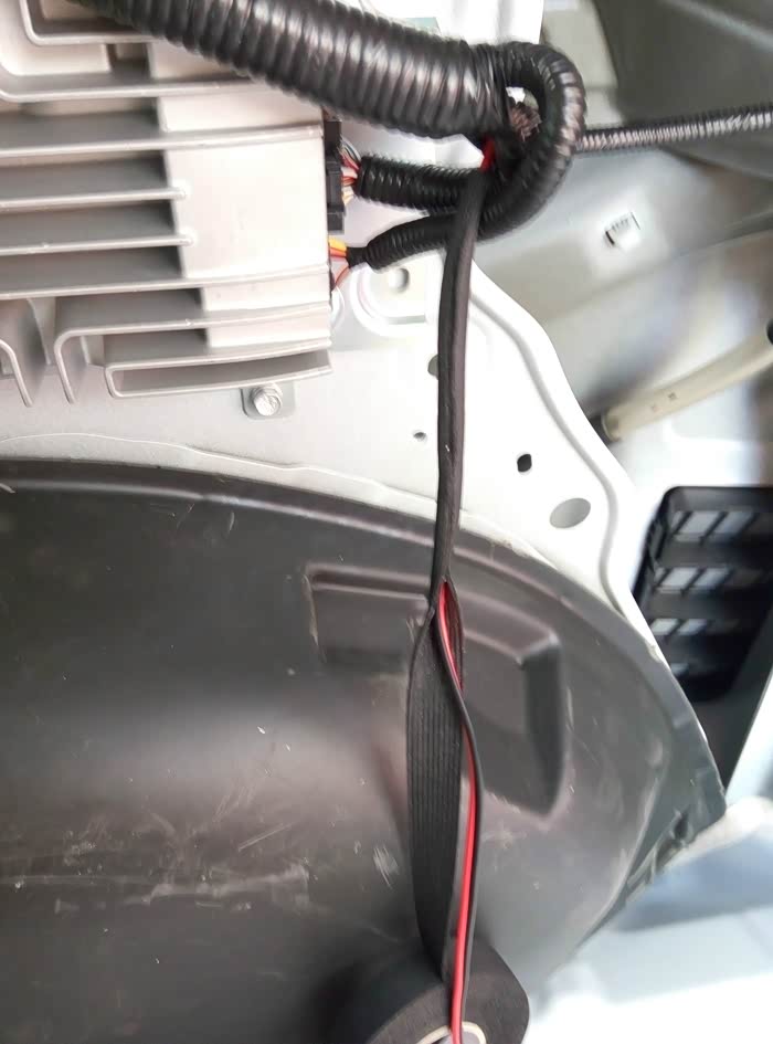

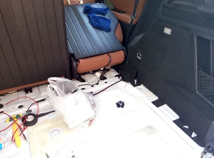

新低音线用线束胶带裹住,从下面绒布处引到后备厢
以前有一种低音,现在2路低音,焊2个卡子,接低音炮上
到此,基本完工
注意的是:先测试,然后回装,2个低音喇叭正负极要接对,否则相互干扰,降低效果,还不如一个喇叭(我是一直按原车,原喇叭的红黑线接线,然后,反接听效果测试是否接对)

1、这个低音炮是BOSE原装的,介绍很NB,确实不错,原车18寸备胎正好放下,不多不少,不厚不薄。取掉了原车低音炮的衬垫,本来一块买了海绵,想在低音炮四周和底下垫上,避免晃动噪音。用螺丝固定后,完全没必要。

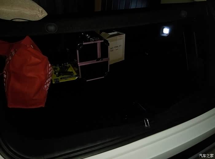

后备厢灯,改后效果好多了,手机照的,看起来不明显,天基本黑了照的,可以看到,灯已经可以照到最左边了 ,如果没有东西遮挡,整个后备厢照得全亮。
