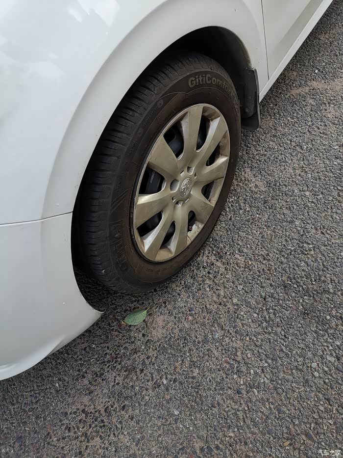

本来想先从右前轮开始的,可是自己用随车工具始终拆不下螺丝,最后还是跑到外面修理店帮忙下螺丝,然后返回继续自己换,于是先把左前先换了,待会再换右前轮的

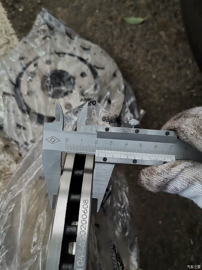

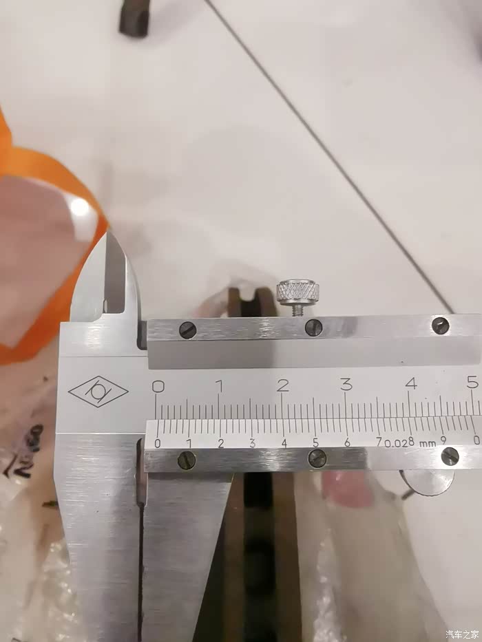

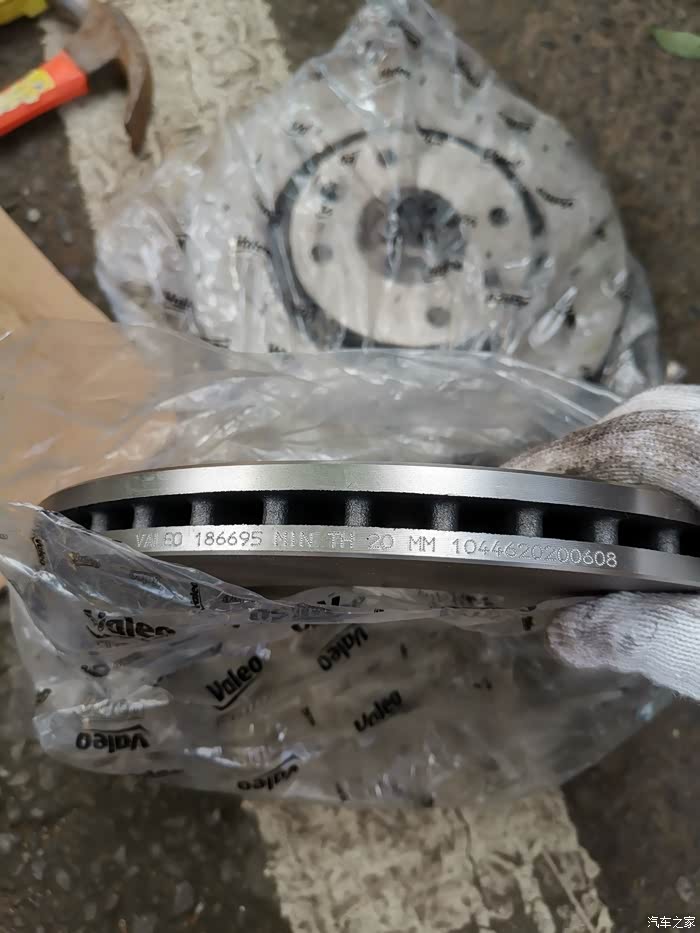

法雷奥,没买大品牌,这个车就代步,用不着什么高大上的盘子,一般就行,厂家要求小于20mm就得换盘子
新盘22mm

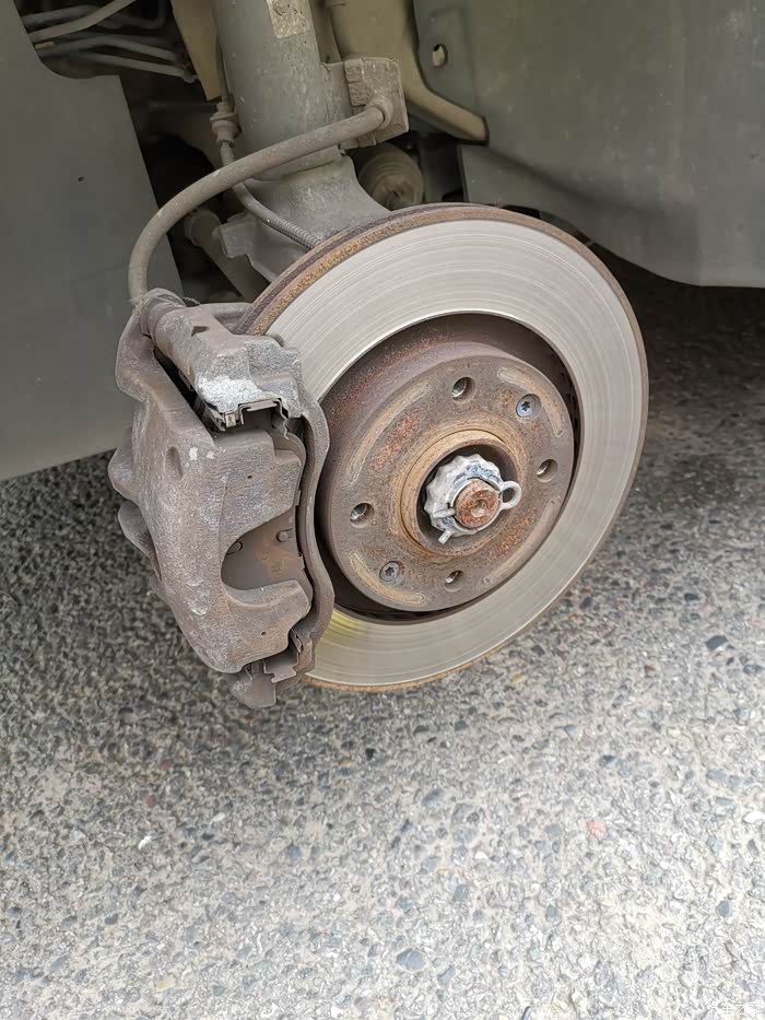

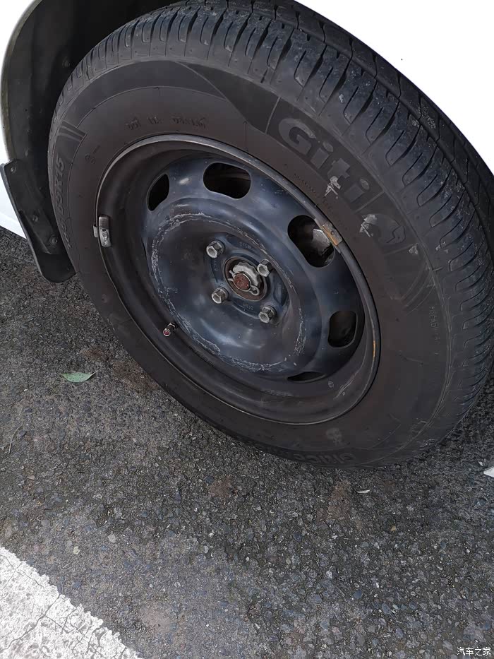

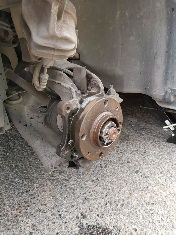

下了左前车轮,露出真容,明显刹车片和盘接触不全,磨的不好,不知道其他车友的盘是不是这样

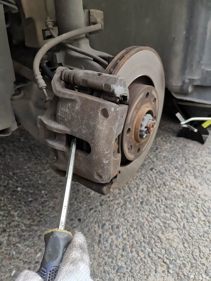

用螺丝刀把分泵活塞顶回去,很轻松,不需要工具,后轮应该要工具才可以

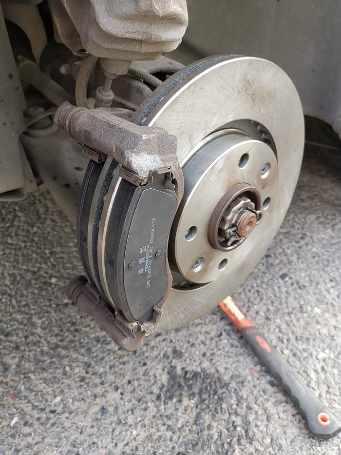

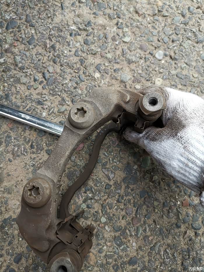

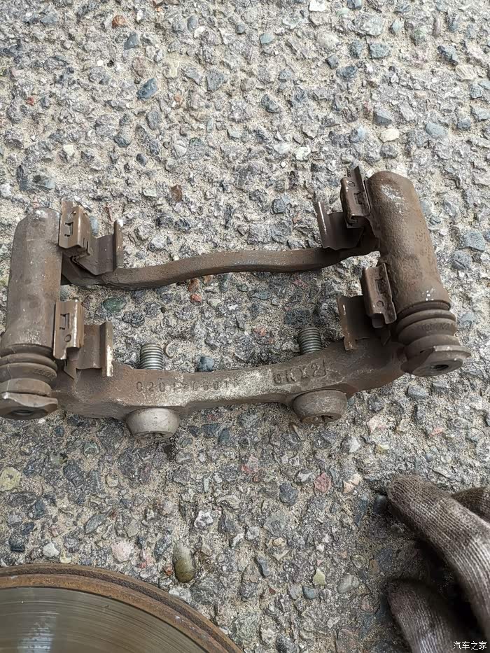

下了刹车片和分泵,分泵螺丝是13的,只有个架子还在

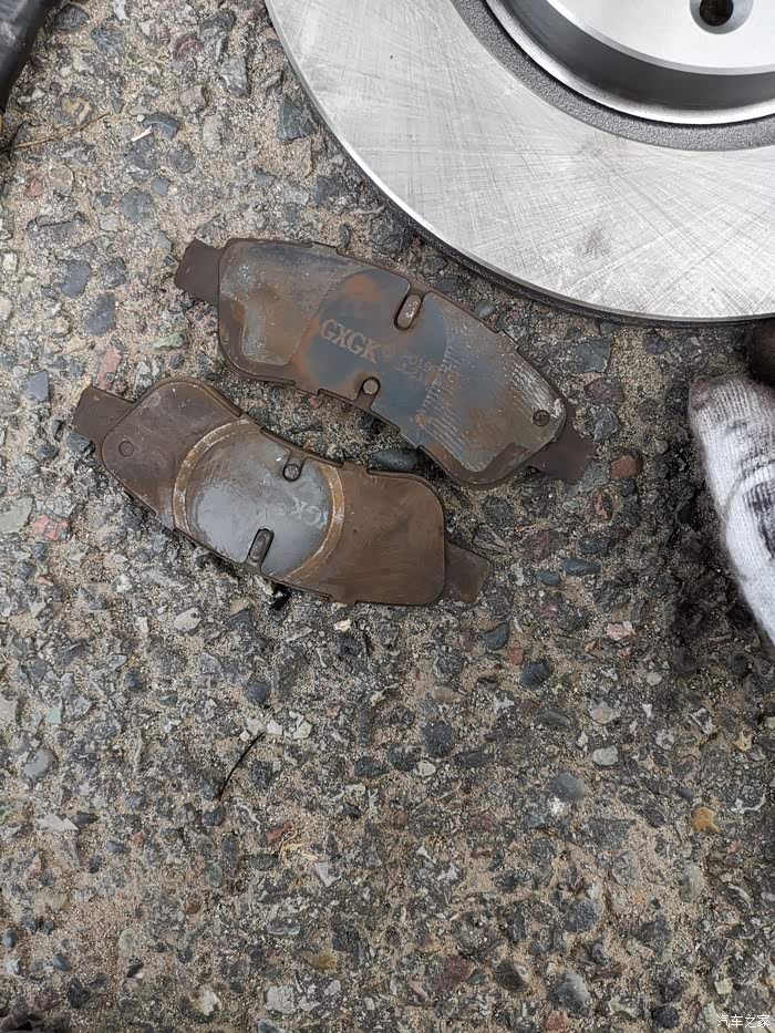

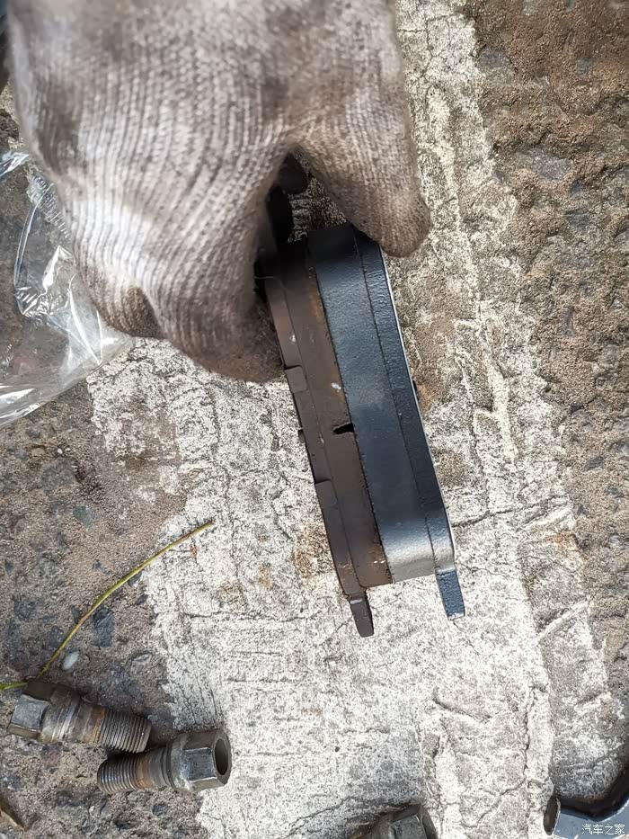

原刹车片,很硬,伤盘,异响
不知道什么牌子,有知道的车友吗?

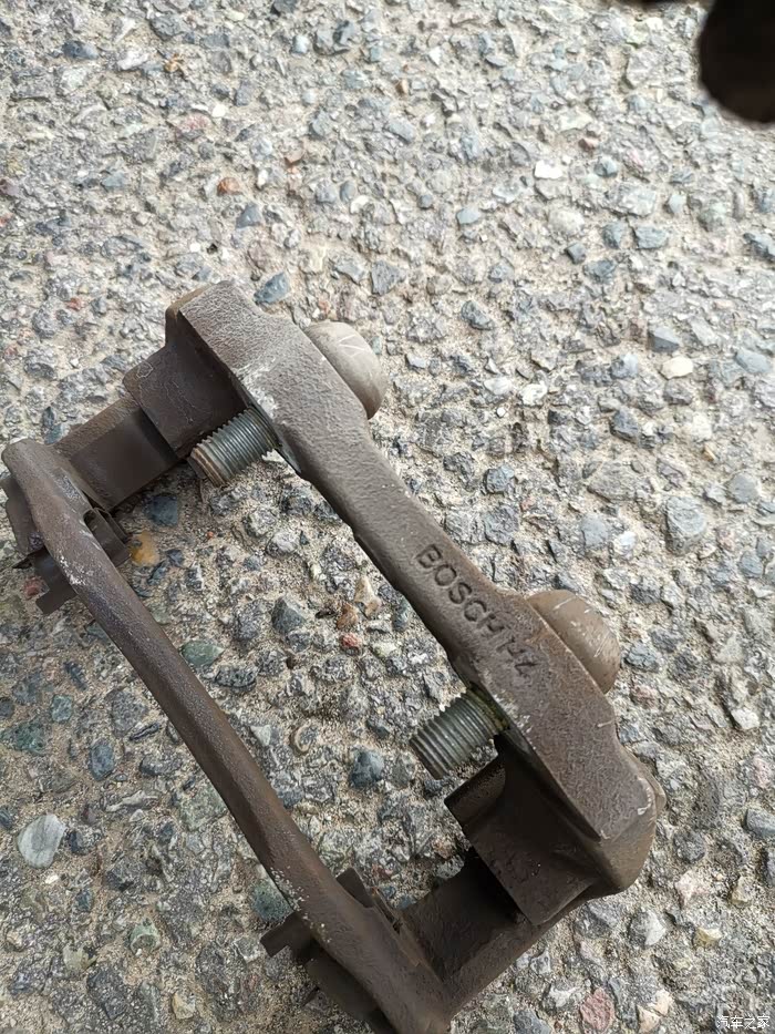

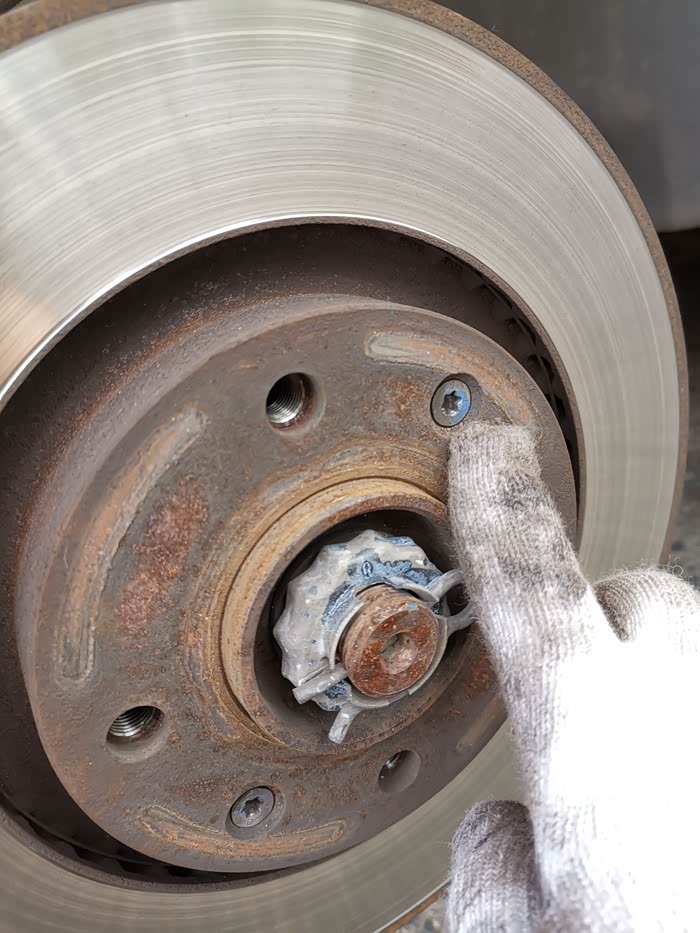

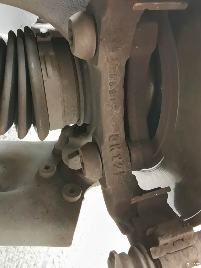

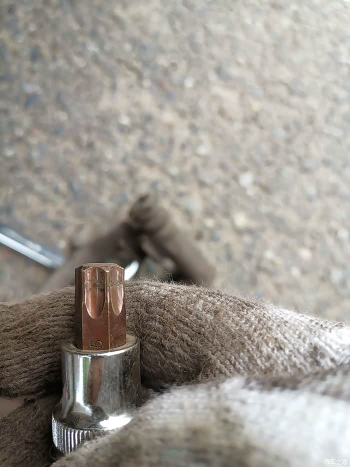

架子后面螺丝是T55,之前在论坛问了车友,谢谢车友的热心帮助
内梅花螺丝
工具T55

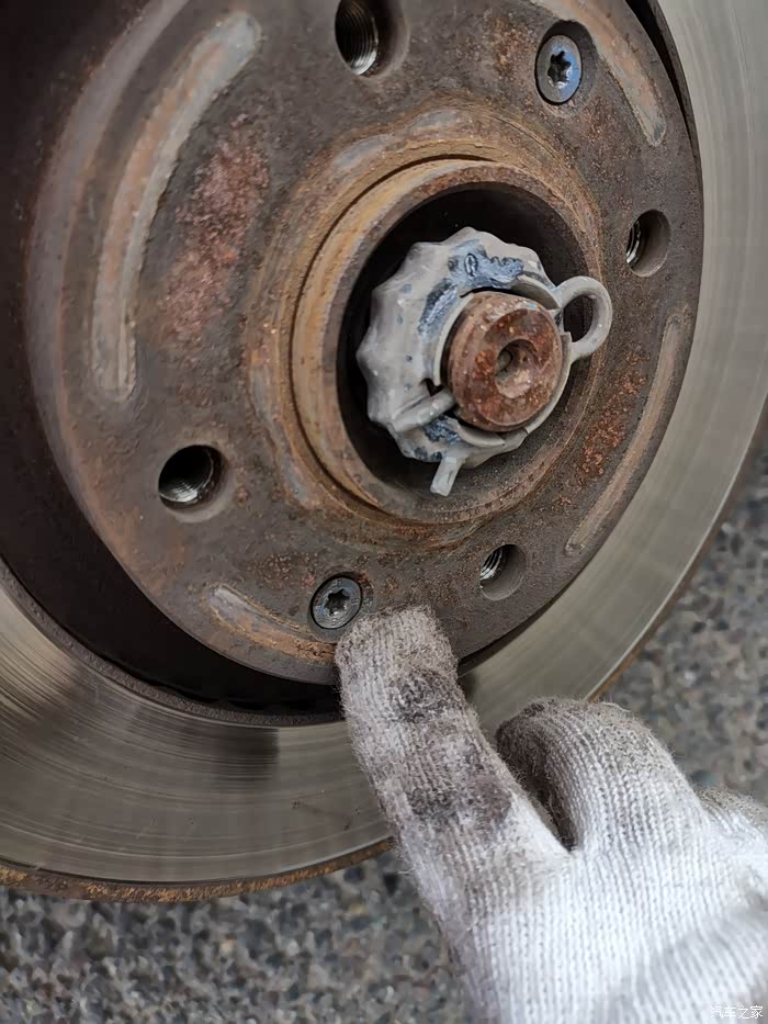

然后把这两个内梅花螺丝下了
很轻松,是T30的

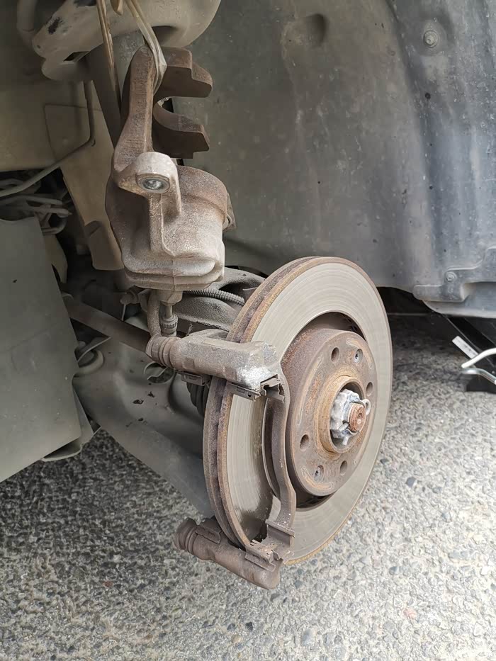

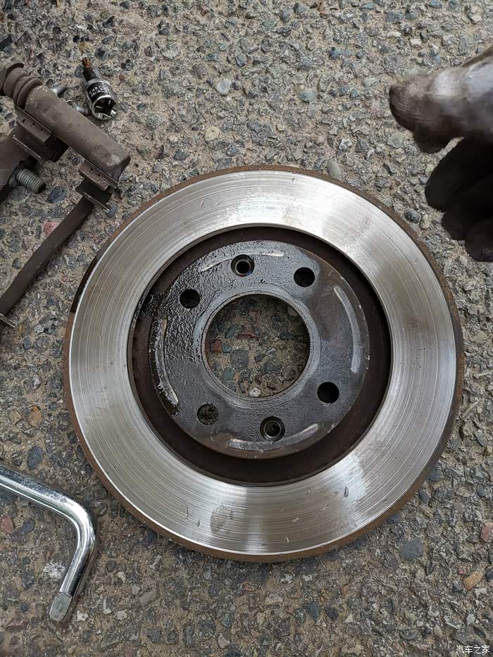

下了所有螺丝,盘子要敲击才能下来,中间过程用化清器润滑,或者WD40
下来的旧盘,有点刮痕,不深,后面可以磨盘备用

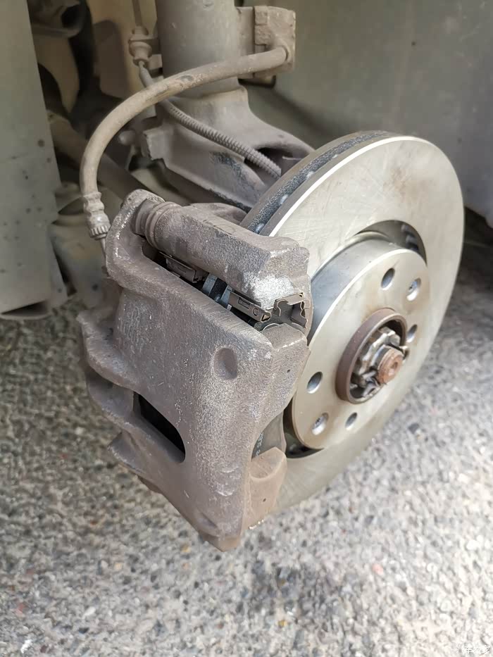

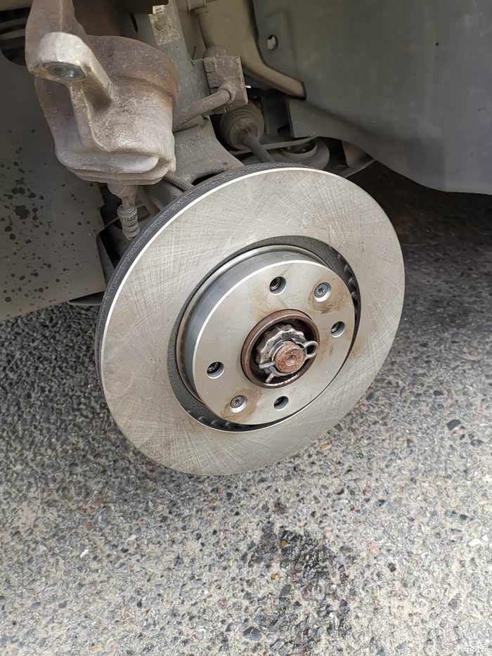

新盘上车
博士刹车系统
刹车片上车
分泵复位
轮胎复位,搞定

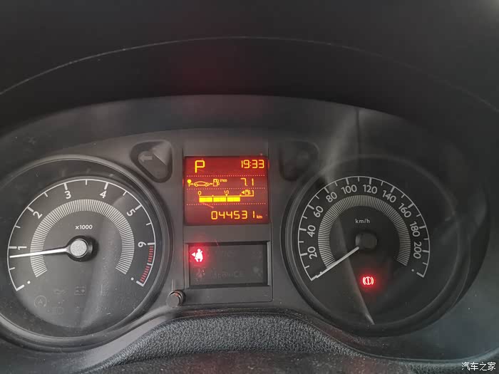

记录下里程,后面保养参考

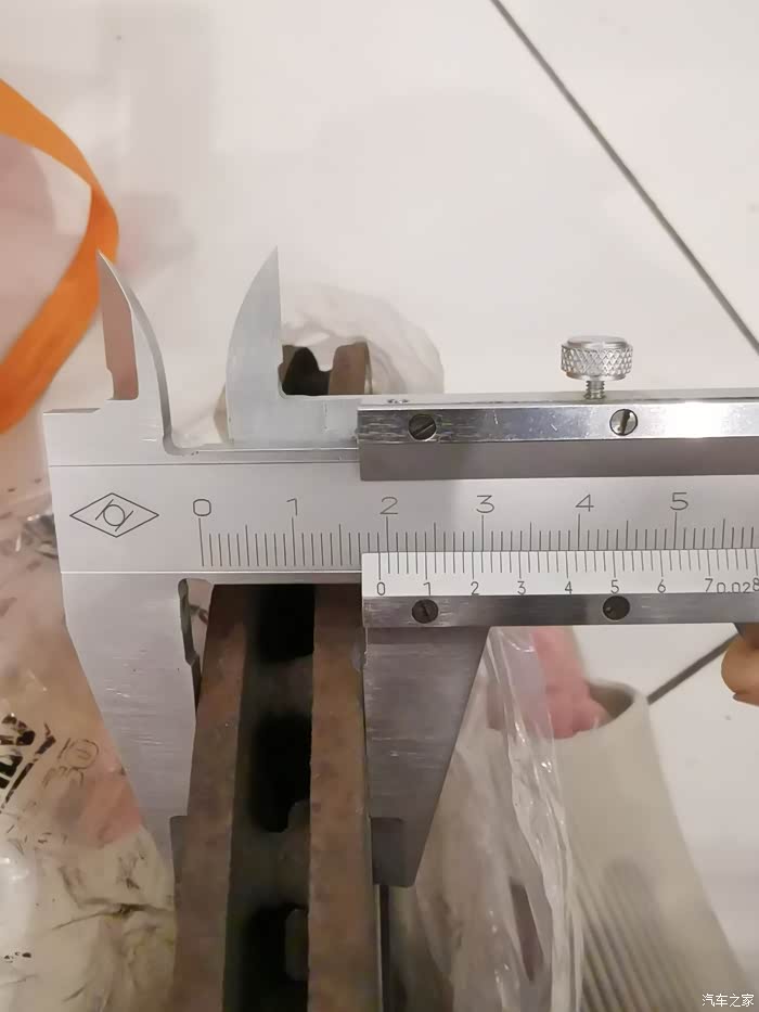

旧盘还有19mm
边缘只磨下去了0.5mm,感觉可以磨盘备用
