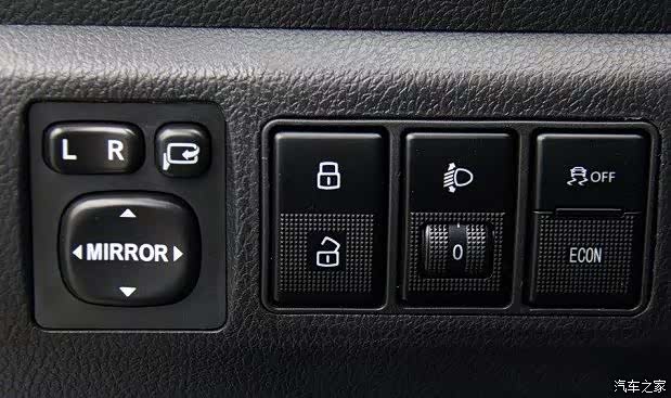

首先要知道后视镜在哪调整。需要调整左后视镜按L,反之调整右后视镜就按R,然后按MIRROR键上下左右调节,就可以调整后视镜了!

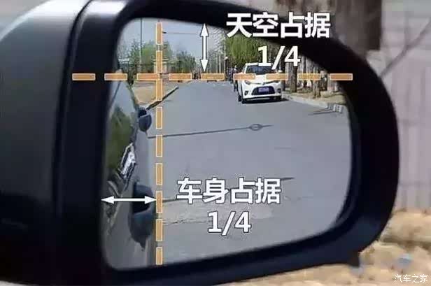

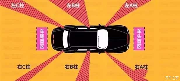

开车的时候我们坐在驾驶座上,会存在这么多的“视野盲区”,调整后视镜主要是为了尽量减少开车时的视野盲区。首先要保证你的座椅位置合适、坐姿端正,左侧后视镜调整标准。

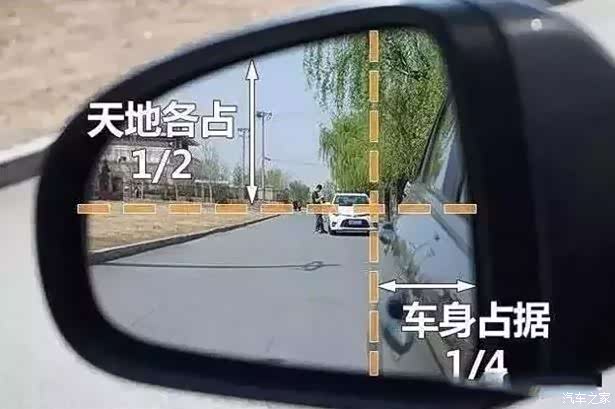

首先把水平线置于后视镜的中线位置,然后再把车身的边缘调到占据镜面影像的1/4。这样可以保证后方来车可以在你的视野范围以内。
为了观察后车轮与马路路沿的距离,后视镜下方的面积要大一点。主要就是把后视镜里面的地平线调节到镜子的2/3高处,把右侧车身的映像调节至占据镜子左侧1/4的区域。

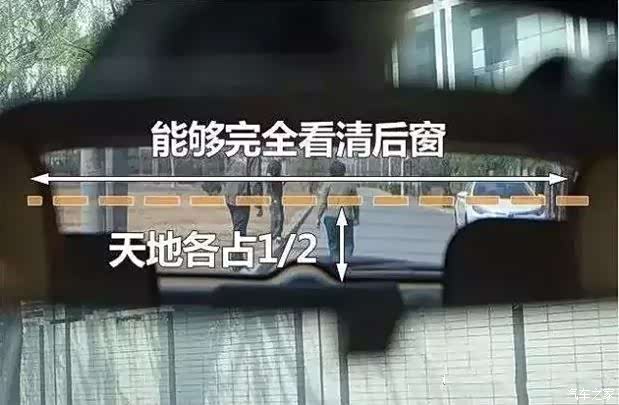

把远方的地平线横置于中央后视镜的中线位置,然后再移动左右。调节原则就是,要能透过后窗看清车后的情况。说完如何调整后视镜,干脆也再讲讲如何通过后视镜判断车距。用左后视镜判断并线和转向的时机。

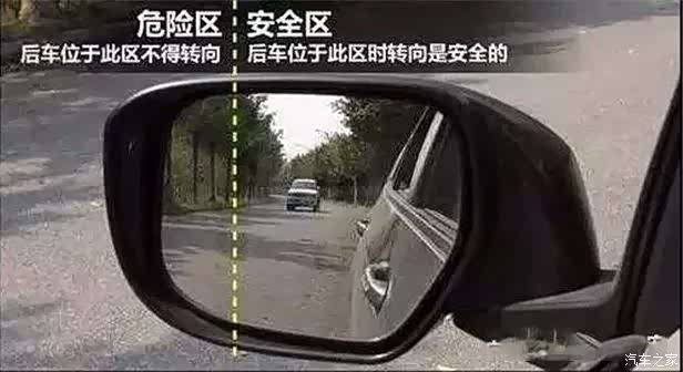

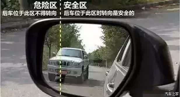

我们把左后视镜划分为1/3的危险区、2/3的安全区。当后车完全处于安全区时,我们才能转向或者并线。当后车出现在分界线正中央时,此时你与后车的车距大约在三到五米,如果此时转向危险性太大。
当后车位于安全区中央时,此时距离后车的距离大约15到20米,此时无论是转向还是并线都比较安全。

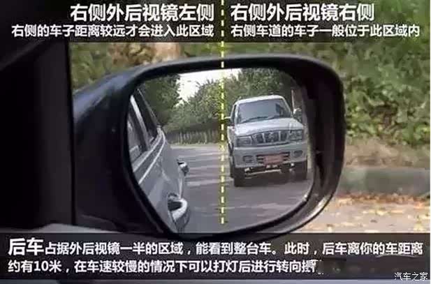

但与左后视镜不同,右后方车会一直在分界线右侧。我们要根据车辆占后视镜的视野面积来判断。当后车占据后视镜的1/4的宽度时,此时的车距越20米到25米,比较安全。当占据1/3宽度时,车距越15米;占据1/2宽度时,车距越10米。
