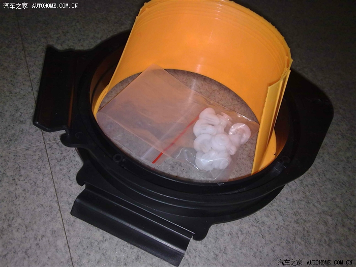

其次纠结的是装什么样的喇叭,某宝上面搜过了,有爱唯欧专用的喇叭,也有专用的喇叭支架和防水罩、喇叭垫。开始时想有了支架,到市场上去淘两个喇叭还不是轻而易举的事情,于是一冲动,还买了两个支架和防水罩,商家很厚道,主动送了我10个车门内板通用的塑料卡子,以备万一,这一点,更加增强了我自己动手的信心。

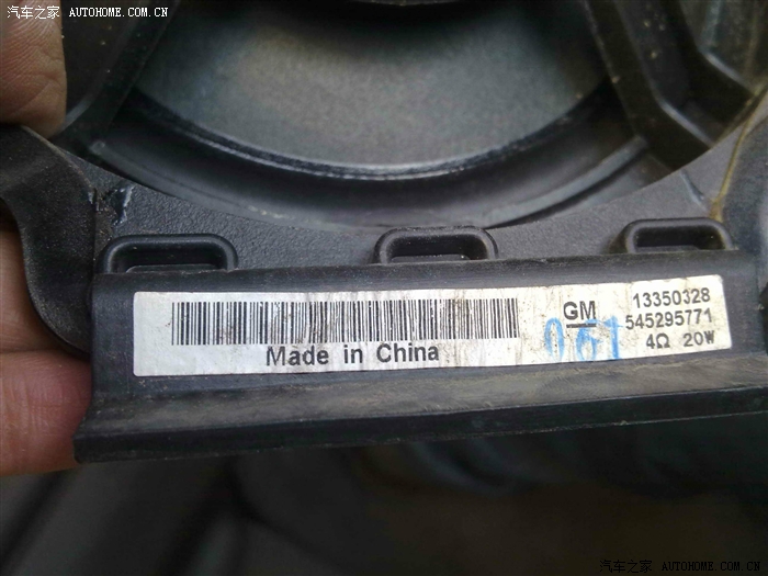

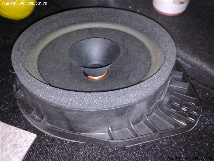

因为小爱原车用的是4欧姆20瓦6.5寸的,所以我就近问了一些音响改装网店的客服,一家店员给我找出了一双速腾拆下来的原车喇叭,参数都一致的,还特地拍照发给我看了,看着蛮心动的,都谈好60元包邮了,后面怕安装厚度问题而没有要,因为不少原车的喇叭都是带有安装支架的,最后的选择还是利用一对螺栓(5mm或者6mm螺丝,最好带一个大一点的垫片)就可以直接安装的科鲁兹或者新君威的拆车喇叭,碰巧一家内蒙古包头市的网店有一套小科的原车喇叭,一番杀价,豪爽的老板答应100元包邮,喇叭问题总算是解决了,只是先前已经拍下的小爱专用支架和防水罩算是浪费了。

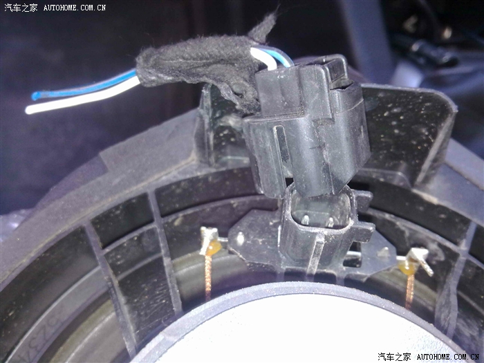

相比最近暴仓的某某快递,中通快递的速度还是让我很是满意,从发件到收件只用了5天,一套喇叭便跨越了黄河与长江,来到我身边。拆开包装,最让我满意的是,每一个喇叭上面都有一个带着5厘米左右线头的专用接头,

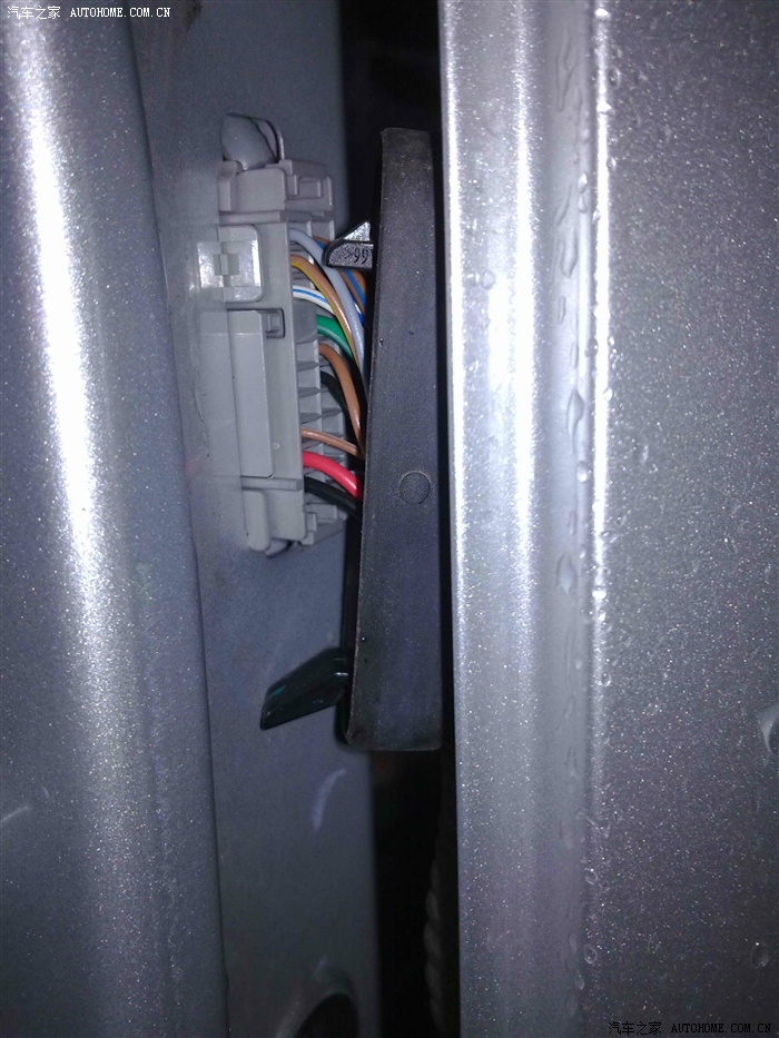

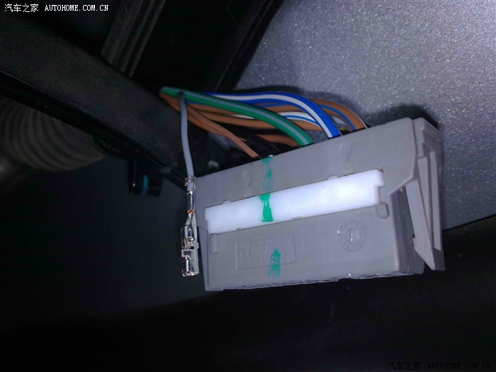

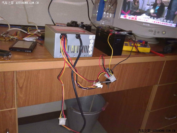

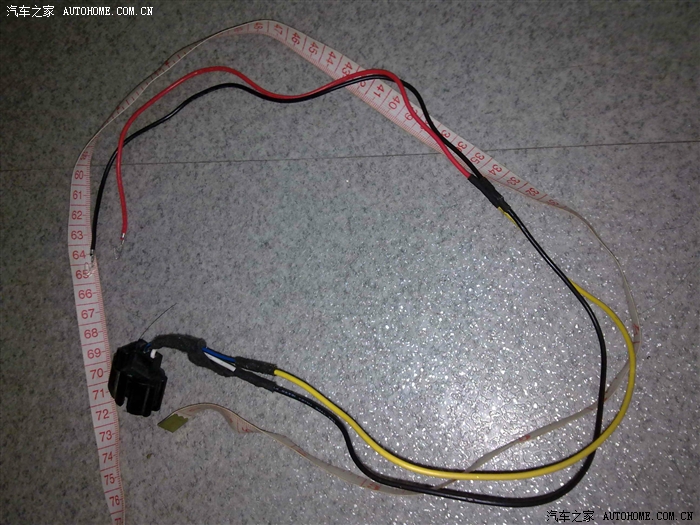

这样参考前辈们的帖子,我只需要准备四个可以插接到小爱B柱里面的母芯接头(旧台机电源上面拆)就可以了,
准备这根接线的时候,B柱的接头已经拆卸过两次了,一次是为了看一下接头的构造,
一次是试一下喇叭的音量,
因为还没有拆门内板,便多留了点余量,
实际安装时只要不小于40厘米就可以了。

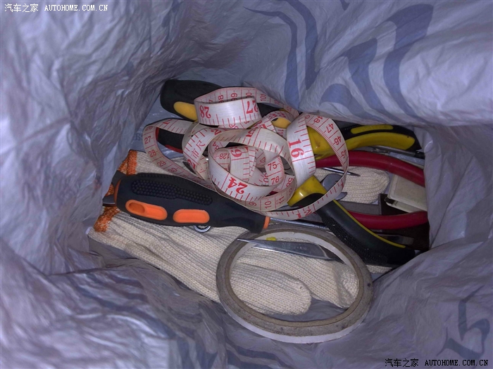

准备好工具(因为我是船厂工作的,借用工具不是问题),手套,绝缘胶带,双面胶,引线用铅丝一根,

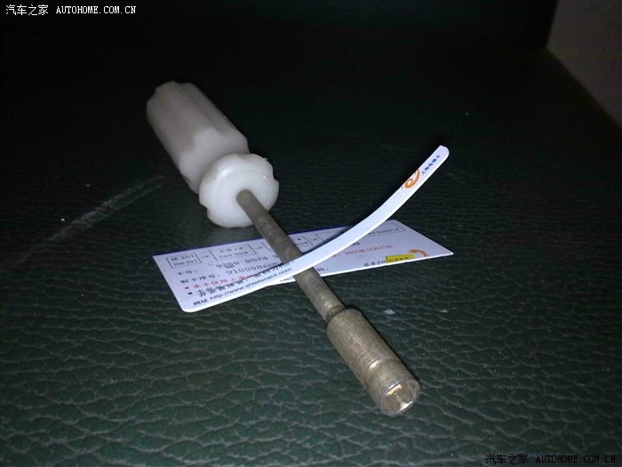

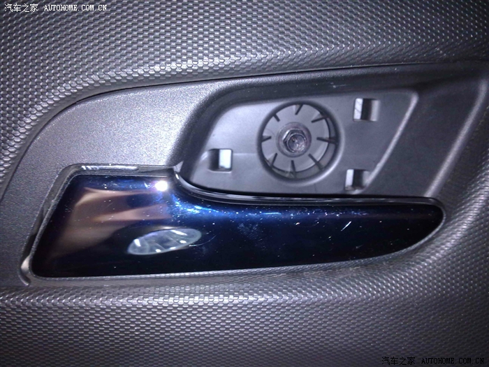

第一步,拆门板,后门内板上面有两个隐藏螺丝,都是7mm的螺帽,最好有一个7mm的套筒,

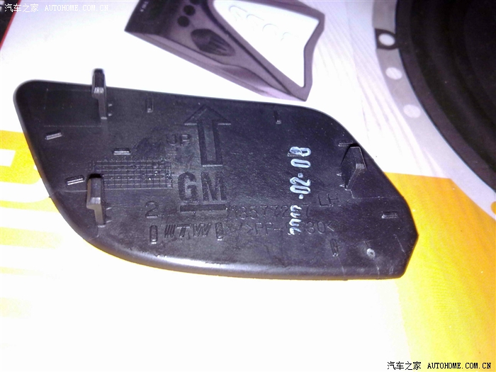

否则用尖嘴钳慢慢搞也可以拧出来。两个螺丝,一个在开门拉手里面,一个在关门拉手里面,开门拉手里面的一块小盖板,参考前辈的良方,剪一条5mm宽的卡片(没用的手机用户卡或者IC卡),从下方角落塞进去一段,然后往外快速的一拉,盖板出来
便露出里面的螺丝了;

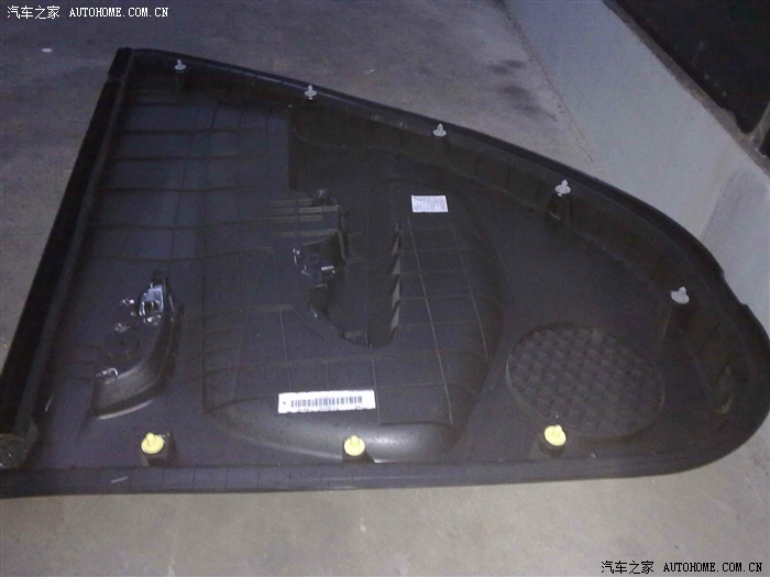

关门拉手里面的螺丝小盖板,用小螺丝刀从上方小缺口处撬出来,露出螺丝就可以了。拆下两个螺丝,就是比较吃力的拉内板了,戴上手套,从喇叭位置入手,用力拉,你会听到震颤心灵的咔嚓声,不要怕,不是卡子从门板的铁板里面出来的声音,就是卡子从塑料板里面逃出来了,
一圈有8个卡子,
确认全部出来之后,将整块内板向上抬4厘米左右,把门锁按钮退出内板,拆下开门把手里面的连线以及升窗按钮的接线,门板就可以脱离汽车随意放置了。

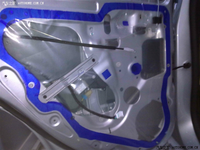

塑料内板拆下后,是一整块透明的防水薄膜(防雨水从玻璃升降处渗入车内),
把喇叭位置的薄膜拉起来(也有前辈直接把喇叭位置剪空的,剪空的看上去好看些)。

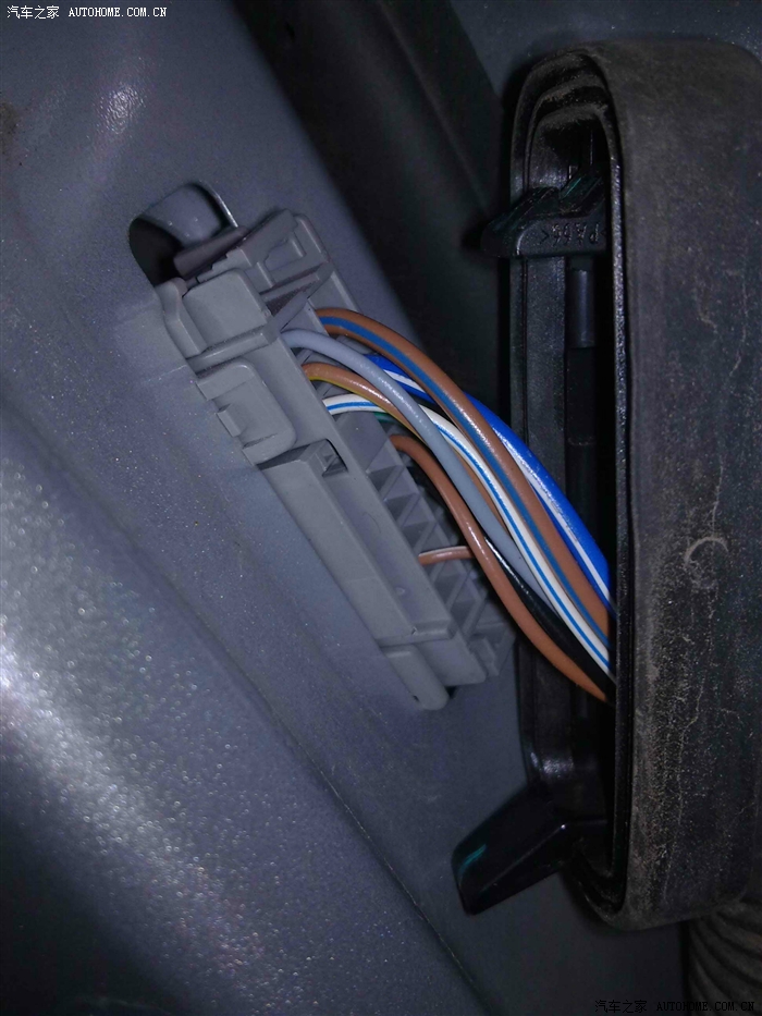

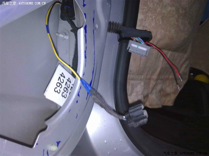

B柱的接头保护在橡胶防水套里面,从上往下轻按橡胶,可把橡胶套上头先取出,

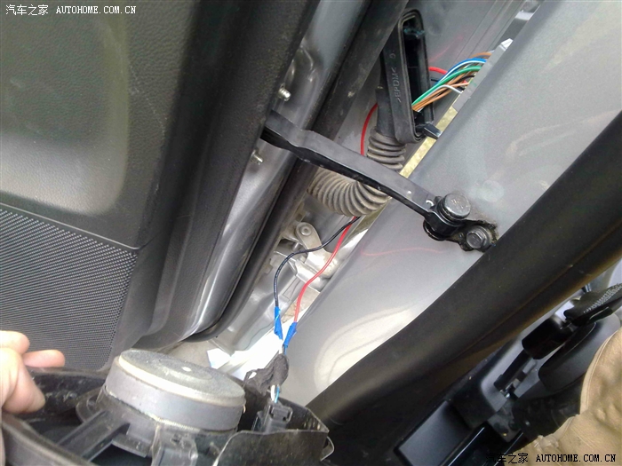

然后从套下方轻轻上抬,再水平方向往外拉(不可硬拉,看到论坛有车友拉坏过一个这个卡子的),整个橡胶套就可以下来了,里面的插头用两个手指同时从上下方往中间按,再水平轻拨就可以出来。接下来穿铅丝,引电线,
把母芯插入B柱的母芯插头里面,
再装回老位置,B柱的工作便算完工了。

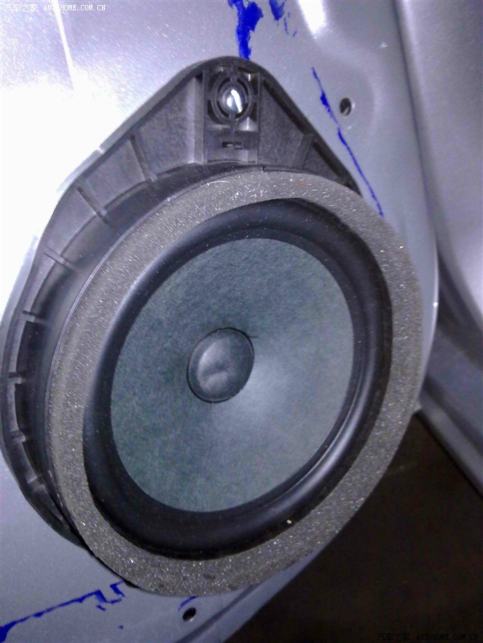

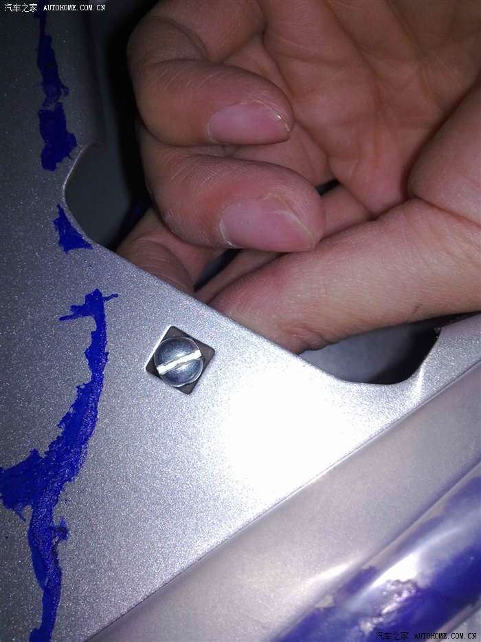

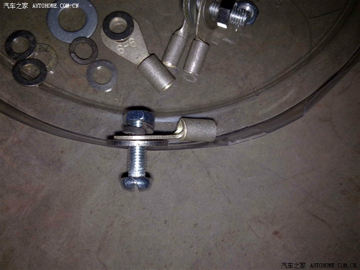

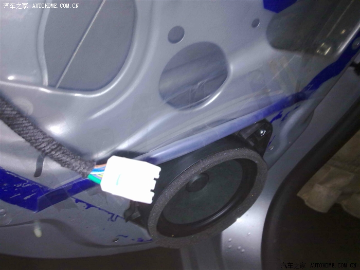

喇叭的固定,先把电线插头安上,需要一只手伸到铁板之内,一只手在外面,门板上面是一个8mm边长的正方形孔,
如果用5mm螺丝固定,则必须找一个大一点的垫片才能可靠的紧固喇叭。
喇叭固定结束,
再把防水膜固定好,双面胶、玻璃胶都可以派上用场了,

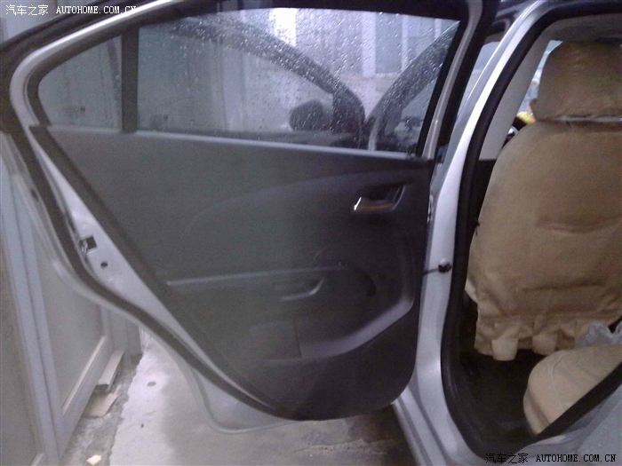

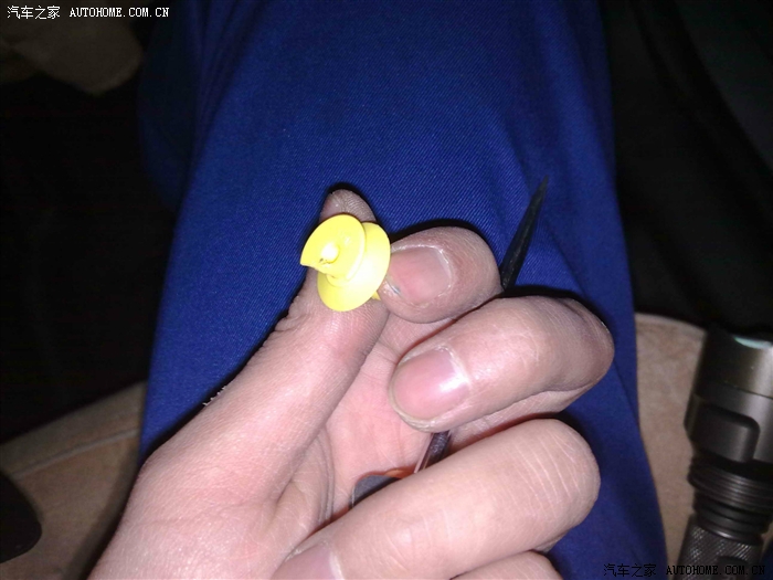

然后就可以先开一下CD试听一下了,如果正常,则可以回装门板,把先前卡在铁板里面的卡子拉出来,放回塑料门板里面,晚节不保,扳坏了原车卡子的一个边,
还好不影响使用,转个角度仍可利用。先把内板上提,上边缘套进锁门按钮,紧贴玻璃下降,对准里面卡子孔座之后,平按,听到的就是咔哒咔哒的竣工收尾声了。
