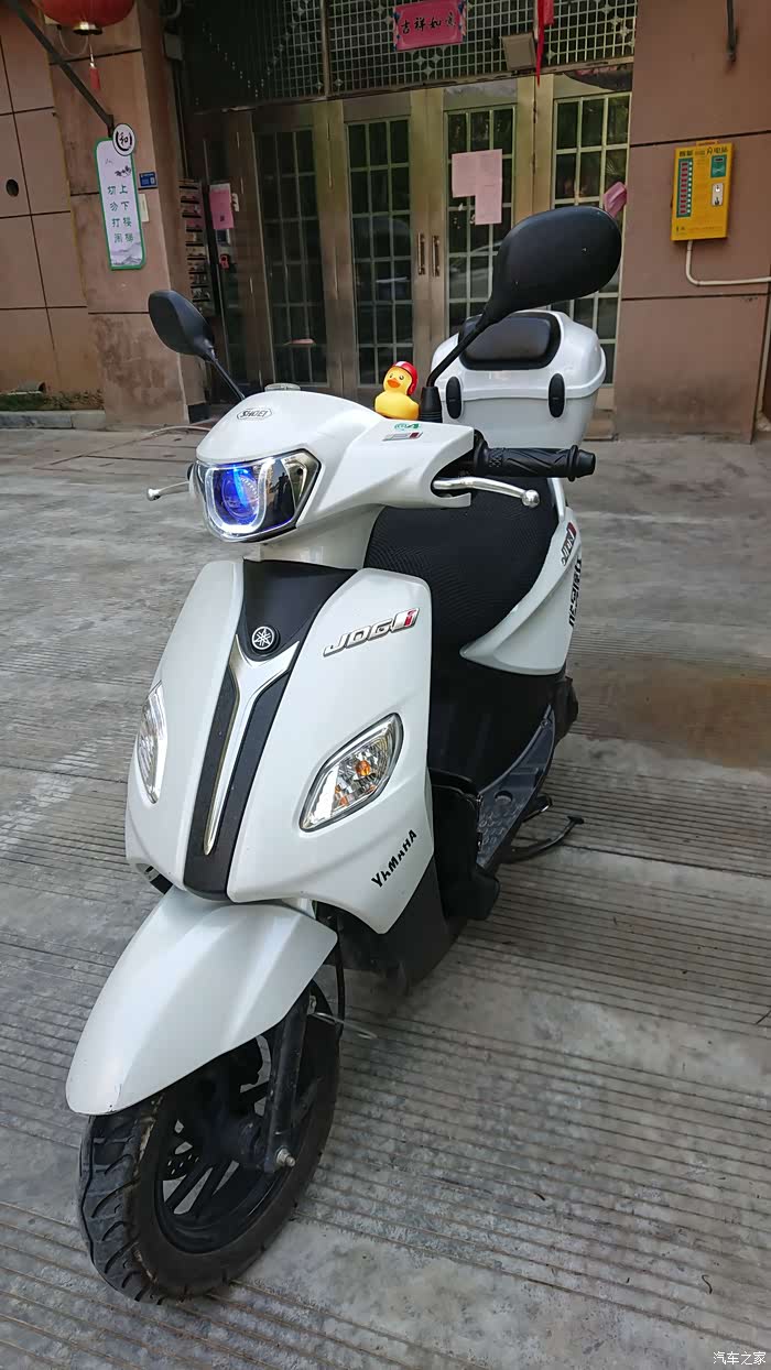

我的小巧格,换了LED大灯,也装了双跳,视觉效果不错吧。
贴纸的yamaha已经破损,请忽略。
我觉得尾箱也很衬

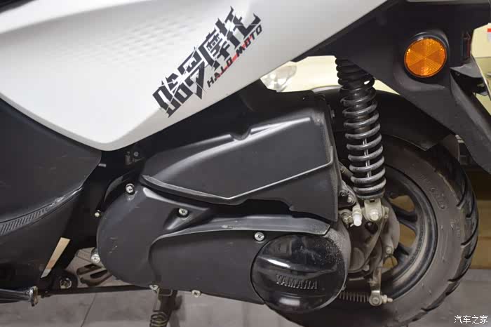

从这里拆进去,车子很脏,请忽略。

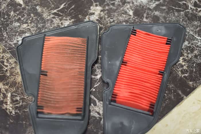

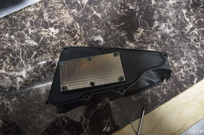

拆下来的空气滤芯
新旧空气滤芯对比,其实还不算脏,可以不用换,但拆都拆下来了,加上这玩意儿又不贵,就换掉好了。

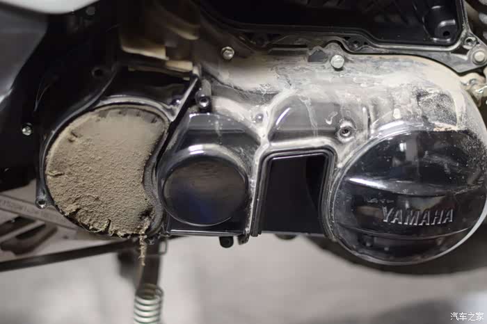

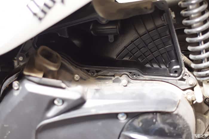

这是车子拆掉空气滤芯盒的样子,可以看到总共六个螺丝孔,一把长柄十字螺丝刀就可以搞定。继续拆,传动海绵在下面。
这是打开传动箱的样子,可以看到传动海绵已经很脏了。

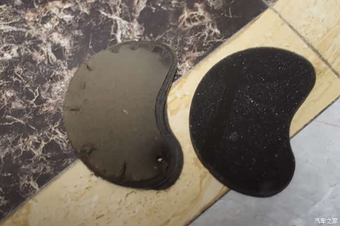

新旧传动海绵对比,脏的不得了。

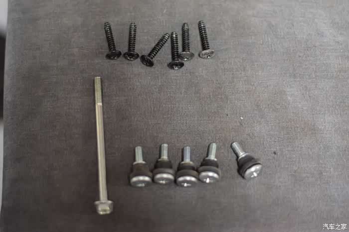

拆下来的螺丝,空气滤芯6颗+传动箱6颗,空气滤芯十字螺丝刀搞定,传动箱除了十字螺丝刀外,另外一箱长螺丝需要用到10号的套和筒一个。换好后反着拆的顺序装回,搞定。
