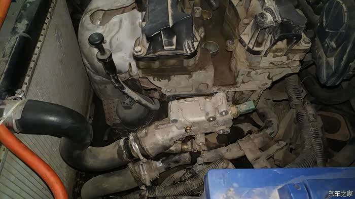

从上半年开始,车内防冻液就消耗得比较快,防冻液壶里,每过几个星期,液面就下降很明显,到后面,壶里就没有防冻液了。
刚开始以为是正常消耗,但频繁出现,说明消耗得过快,肯定有异常,同时我也发现发动机上有一点渗漏液体。
于是找展鹏标致雪铁龙专修的李师傅帮我检查,确定是发动机缸垫老化,密封不好,导致发动机向外渗漏防冻液。如果长期不处理,后期最坏的情况是防冻液进入缸内,损坏发动机。

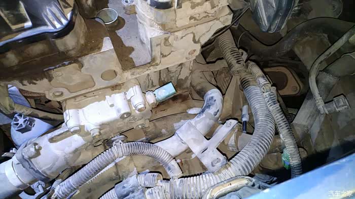

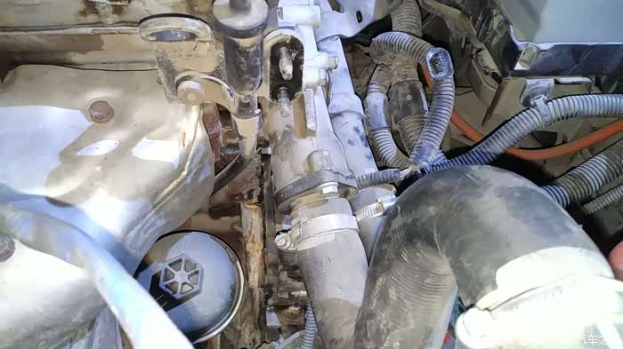

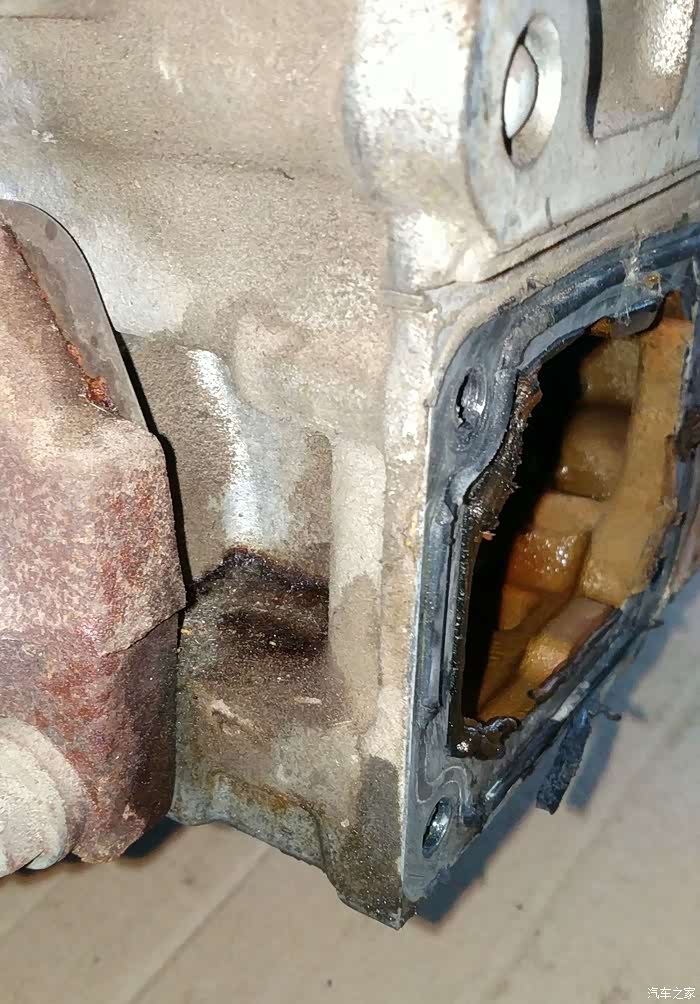

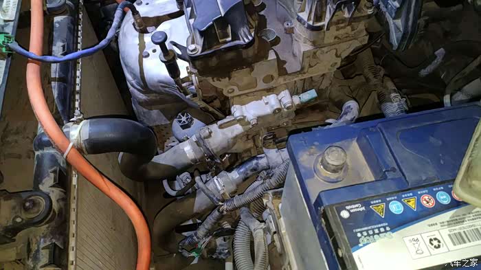

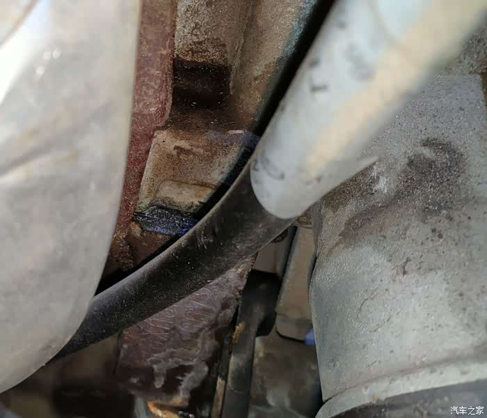

发动机渗漏防冻液位置
发动机右前侧
整体看,在图里中间偏左的部分。

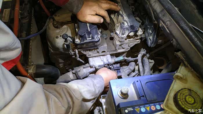

拆防冻液与发动机接口部分
李师傅搞得很快。

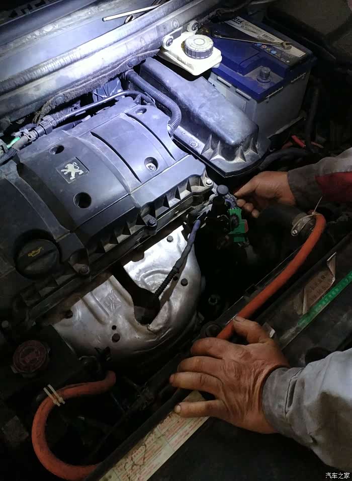

拆防冻液系统与发动机接口部分
这个东西里面有节温器
这个东西里面有节温器

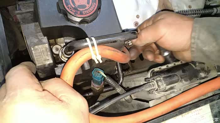

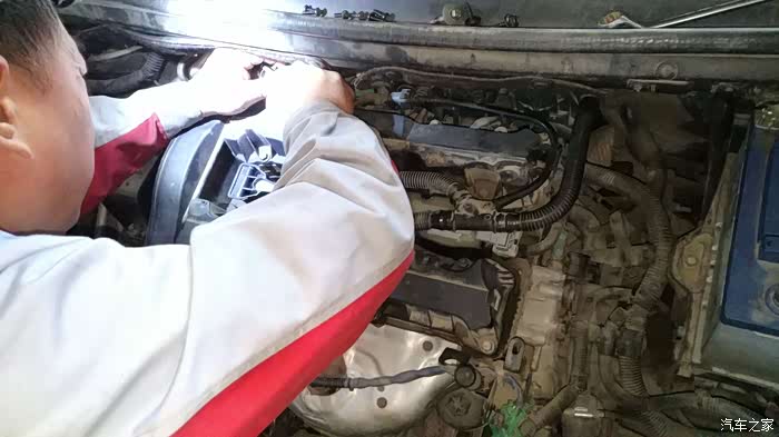

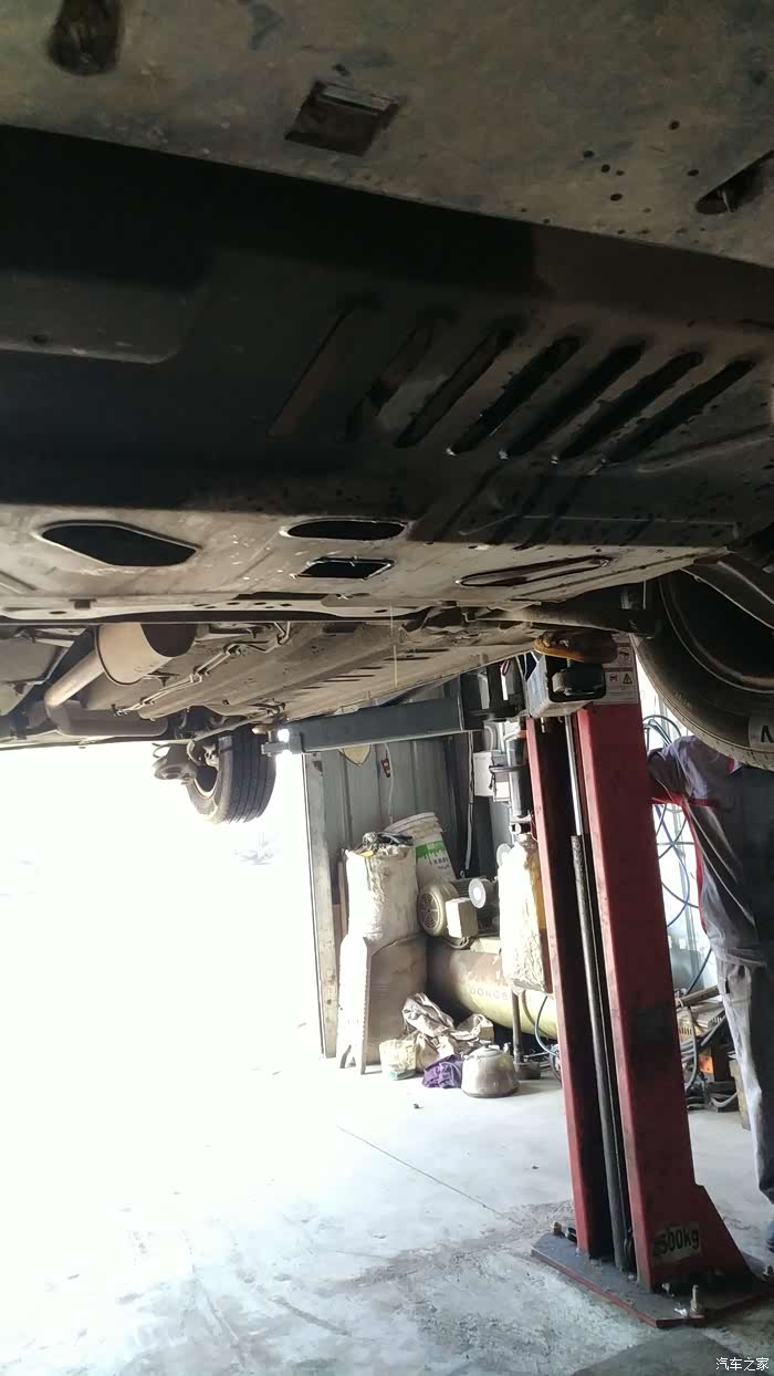

助力转向液壶松螺丝

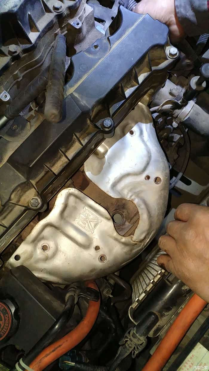

拆排气金属盖
拆防冻液系统与发动机接口部分,已拆下

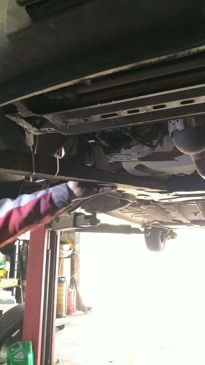

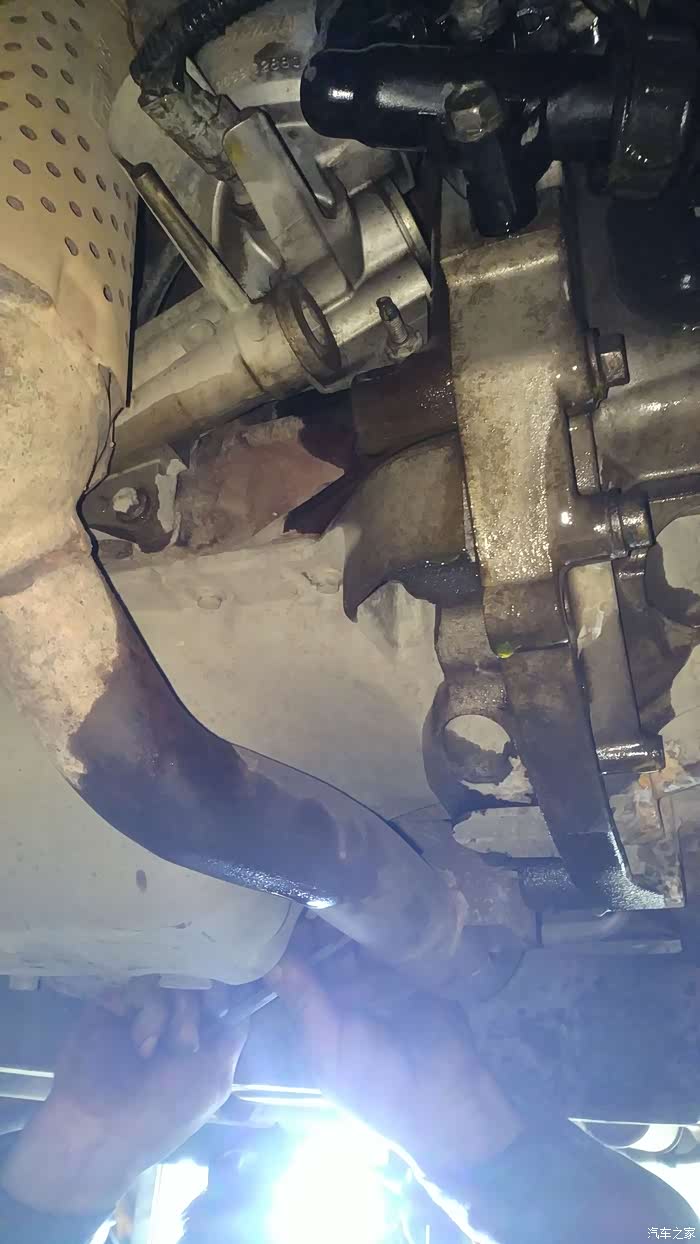

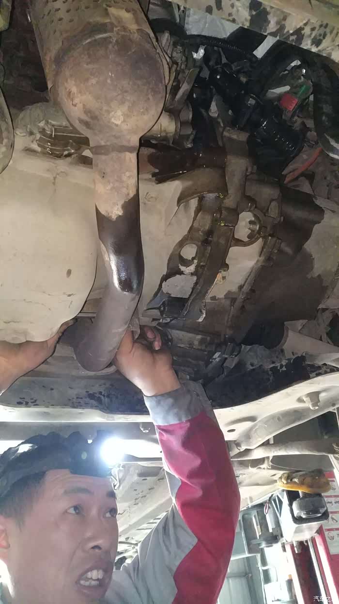

拆发动机与排气系统三元催化器连接处
李师傅入镜,单兵作战,手到擒来。
排气管

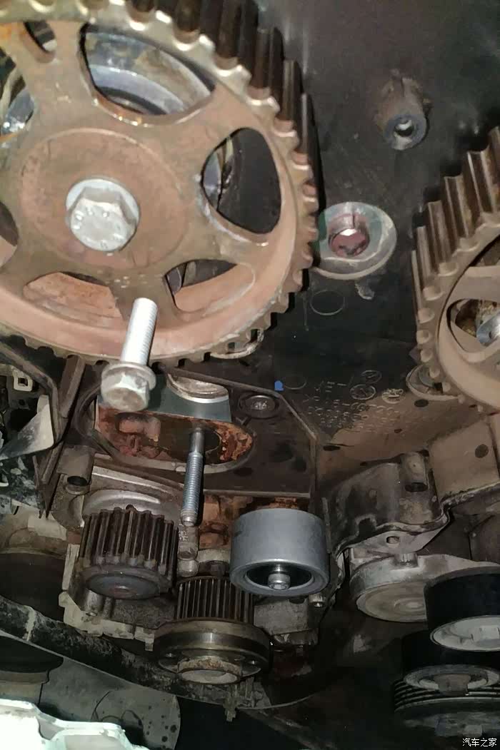

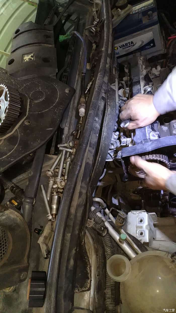

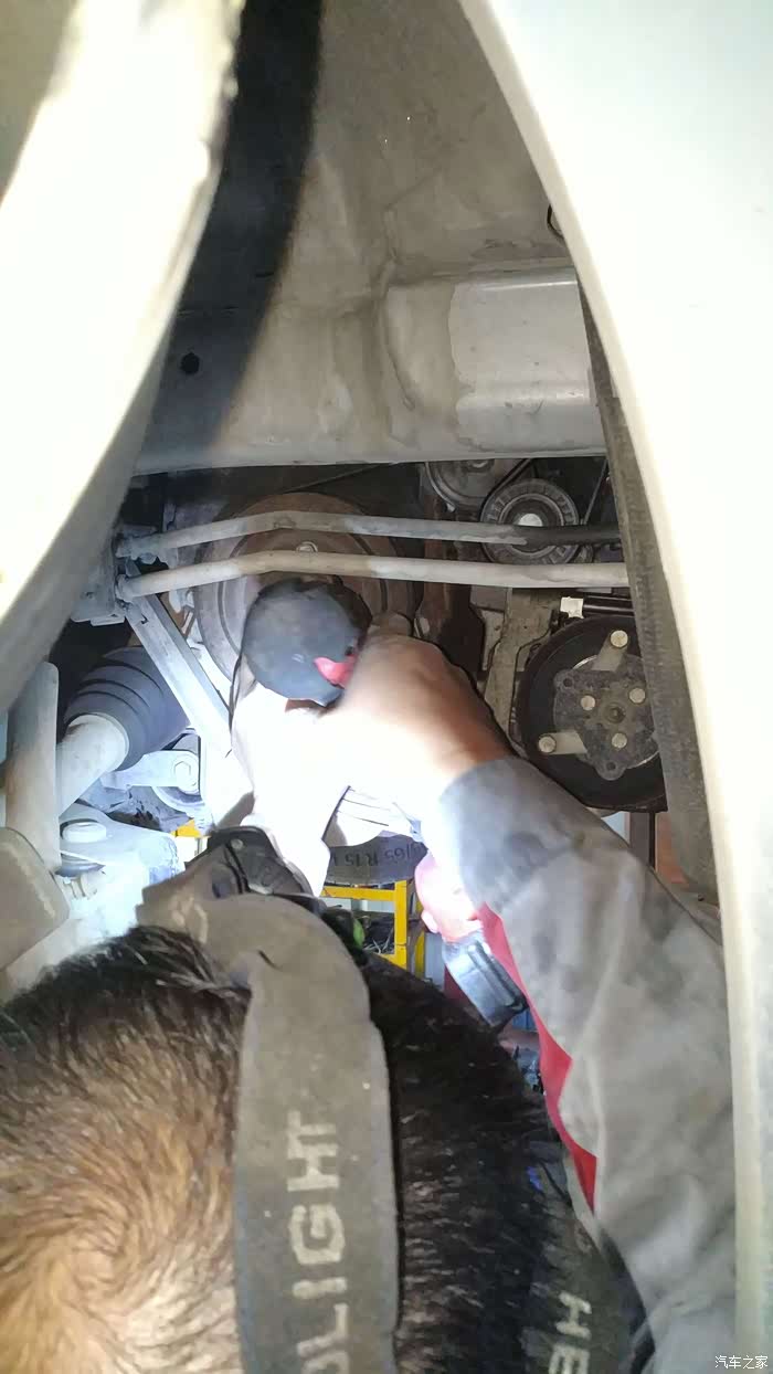

拆发动机皮带

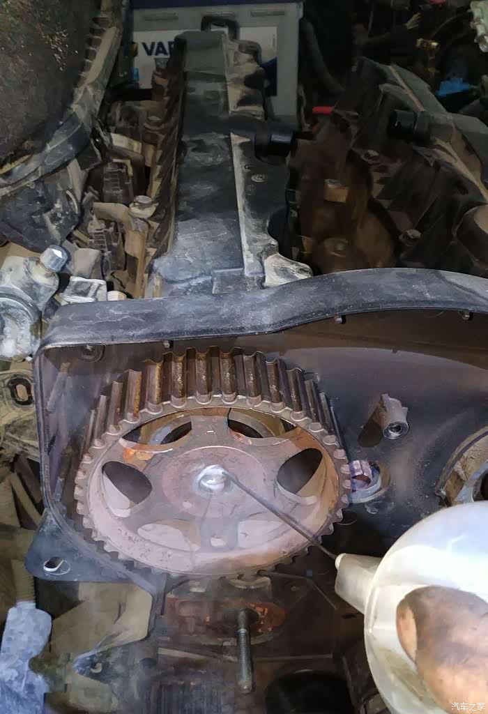

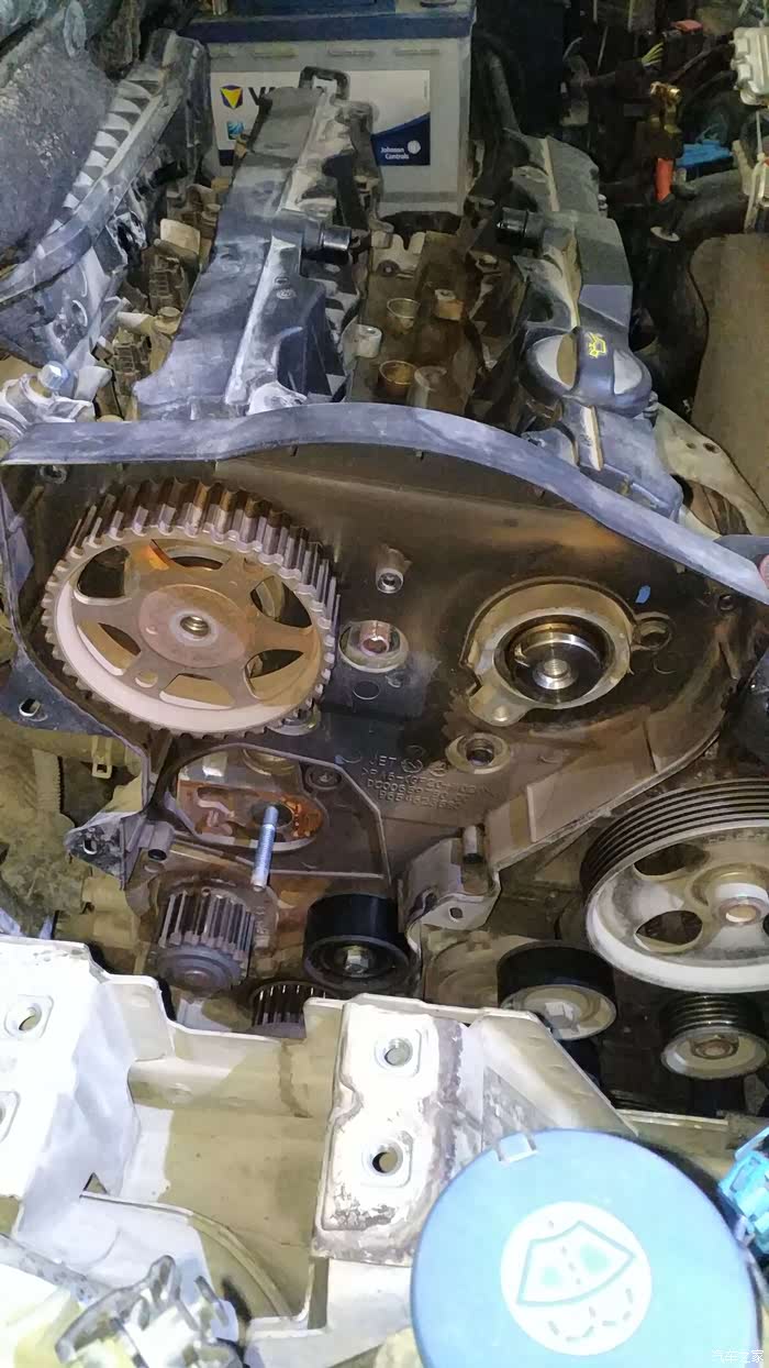

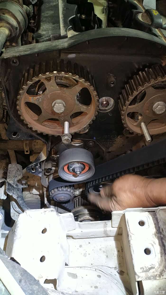

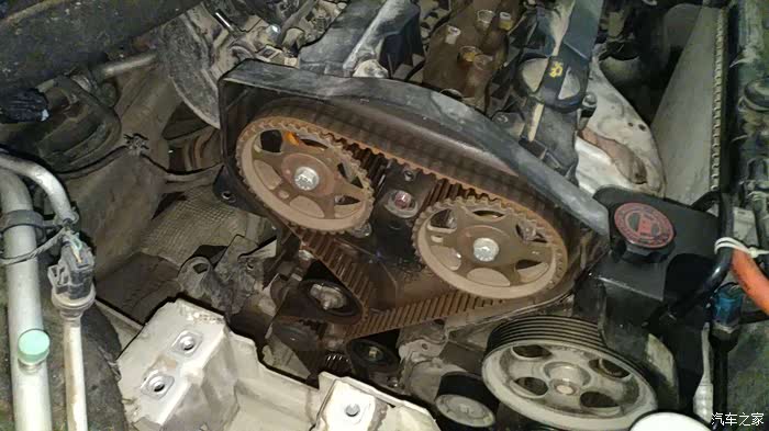

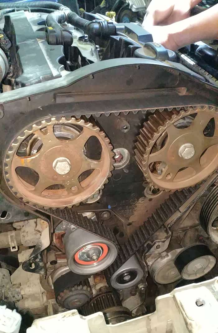

拆正时皮带
正时皮带系统带动水泵,水泵推动冷却系统中的防冻液循环,实现对发动机的水冷。
到这里已经下了几十个螺丝了。
很快,正时皮带拆下来了

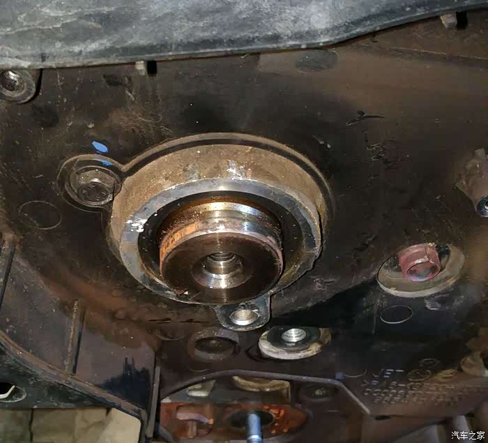

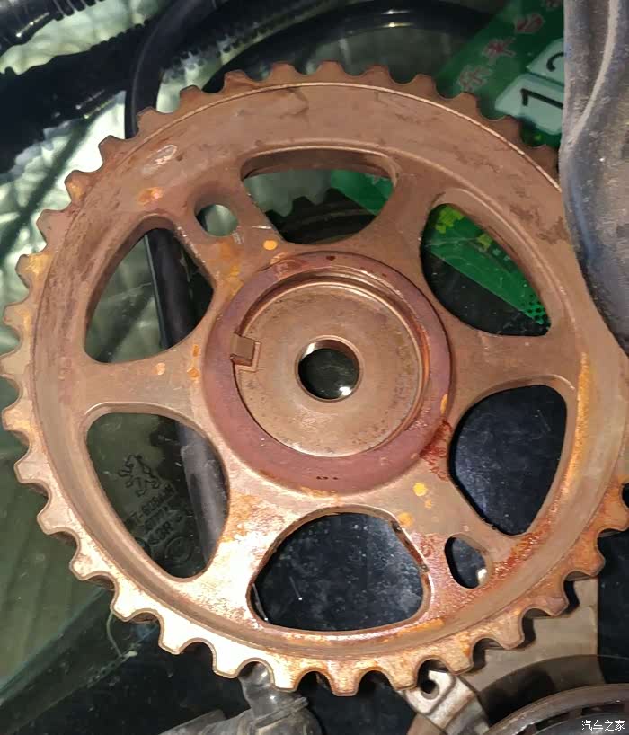

先下这个轮子,十年没拆,锈蚀了,很紧,感觉拆的过程和拆十年左右的刹车盘一样,难搞。
这个大的和边上的都下掉
拆下来,看到里面的锈蚀,导致很紧。

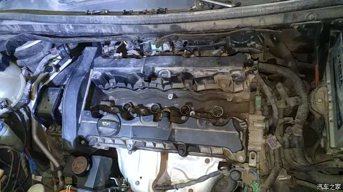

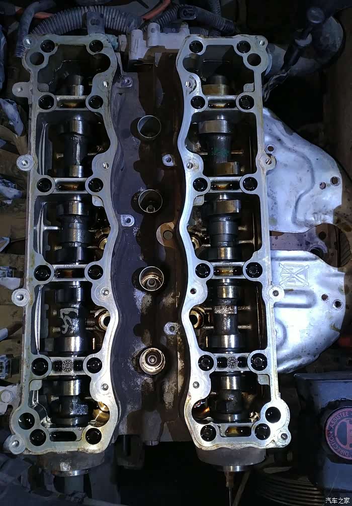

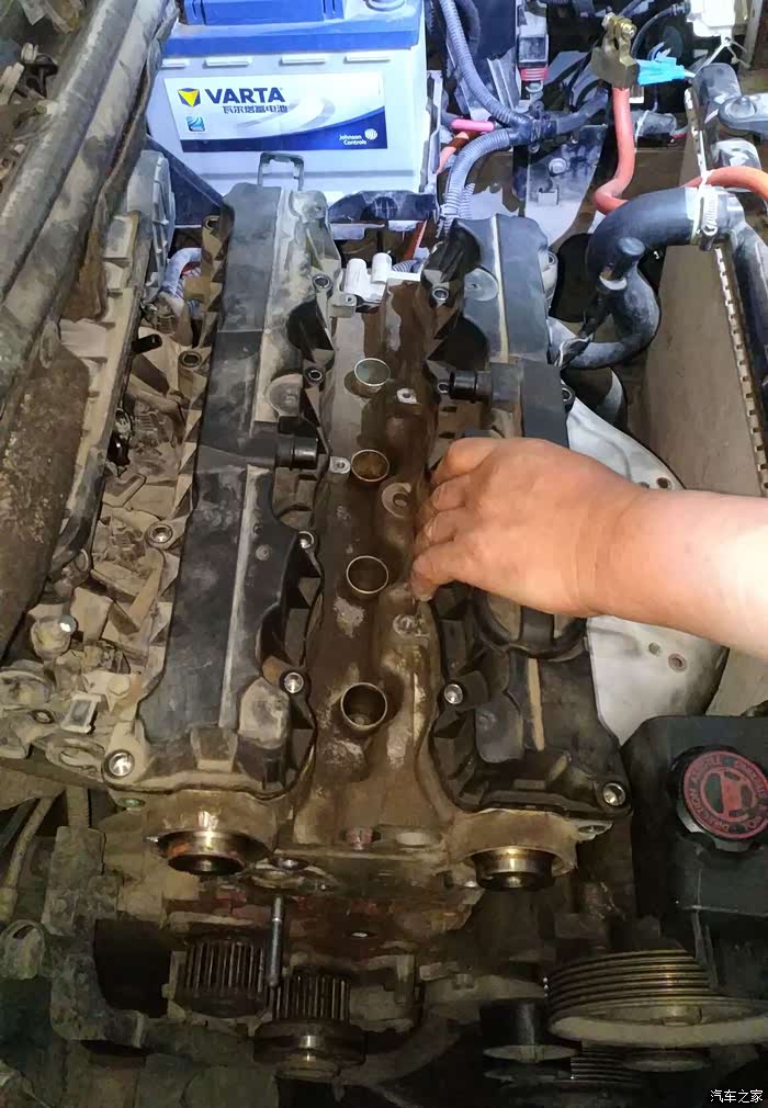

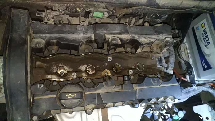

拆气门室盖
气门室盖子

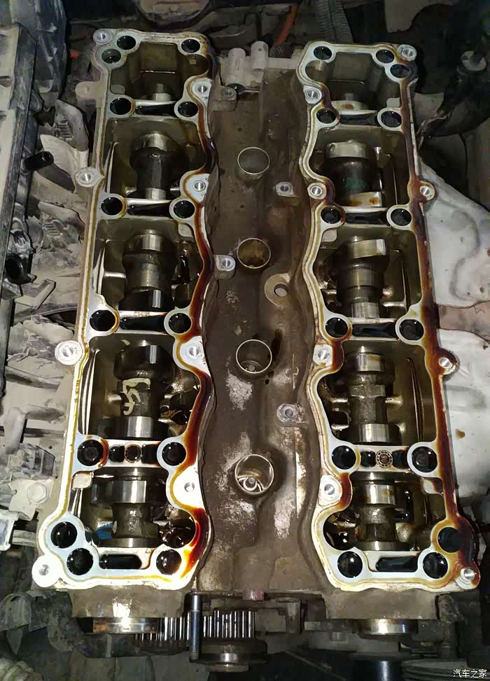

拆缸盖
气门室盖和气门室盖垫子都取下来了,这里是缸盖,松了螺丝,就拆下缸盖了。

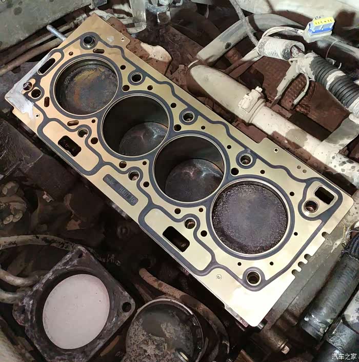

活塞环这次没有更换,虽然用了十年

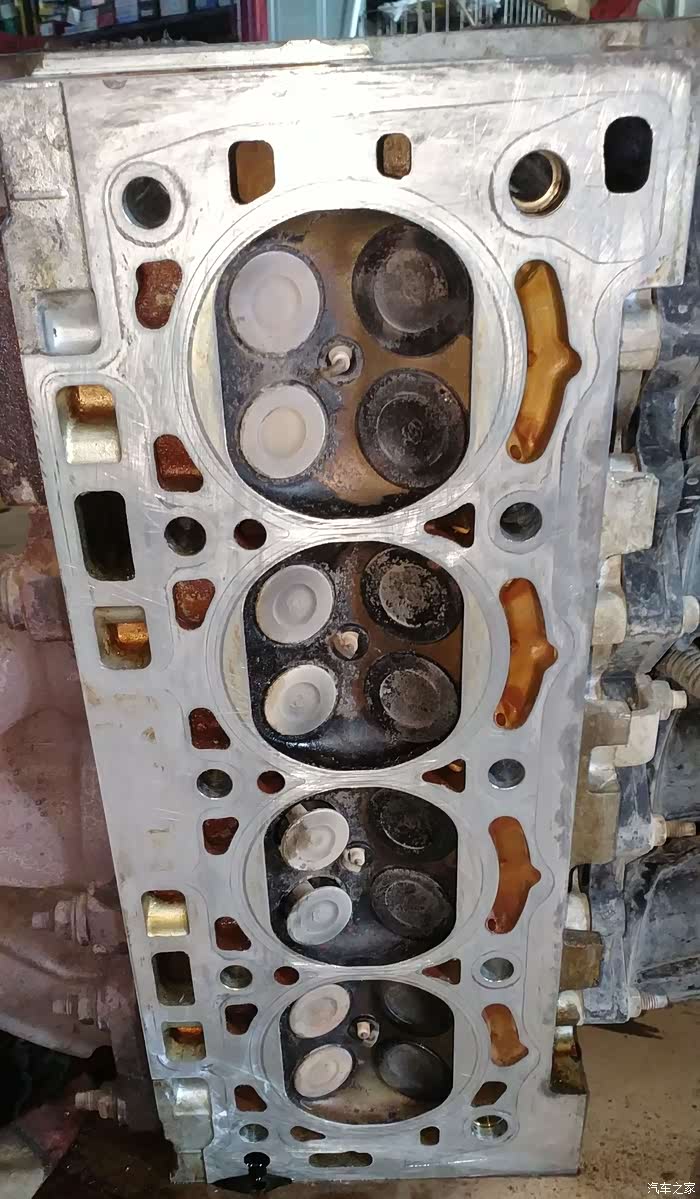

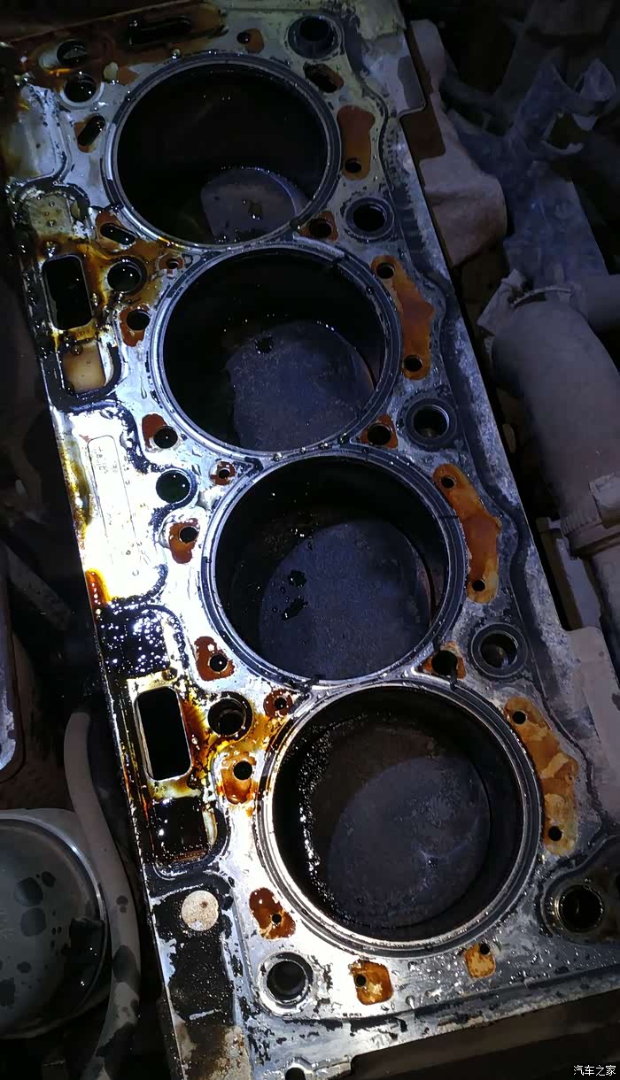

缸盖取下,活塞都出来了。
如果追加300-400元工时,把活塞环换掉,减小间隙,发动机就基本变成新的了。但这会大大延长施工时间,而且相当于大修发动机了,因为发动机并没有大问题,所以这次没有大动干戈去更换。

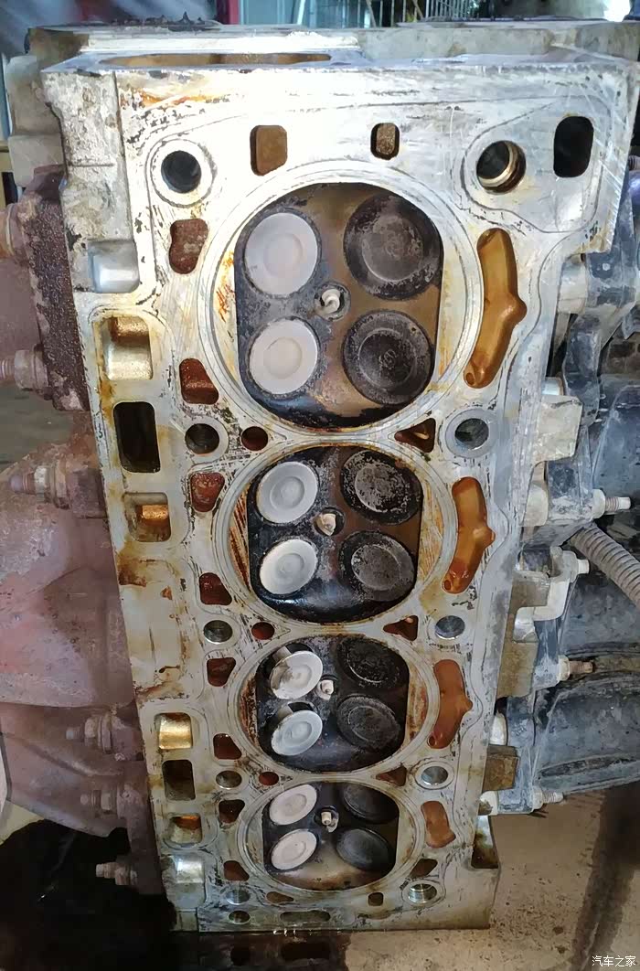

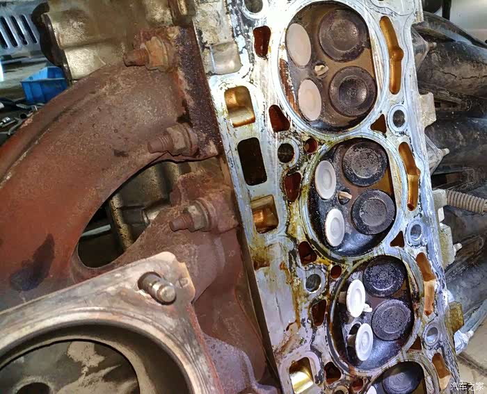

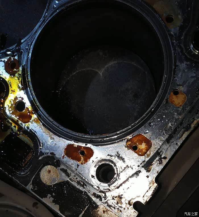

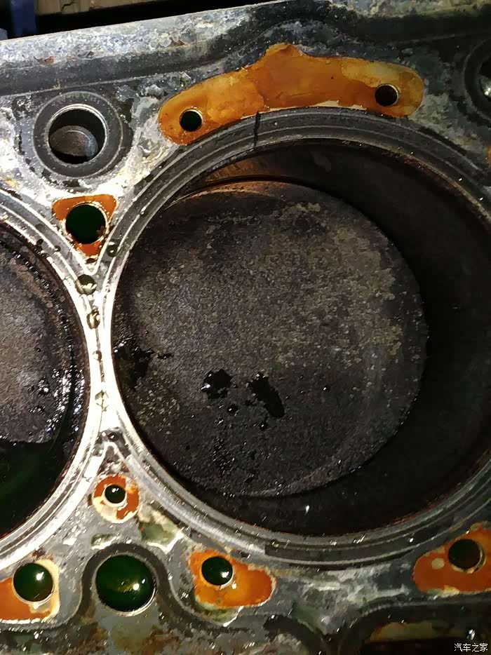

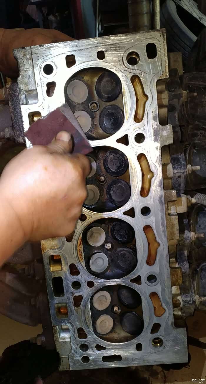

锈蚀的部分是防冻液跑到缸垫与缸盖之间,这也是为什么我的新防冻液用一段时间,就从绿色变为咖啡色的原因。
很多点都有点渗漏,这些渗漏处的孔,就是防冻液系统性的管路,里面流动的防冻液为发动机降温,即我们说的水冷方式。

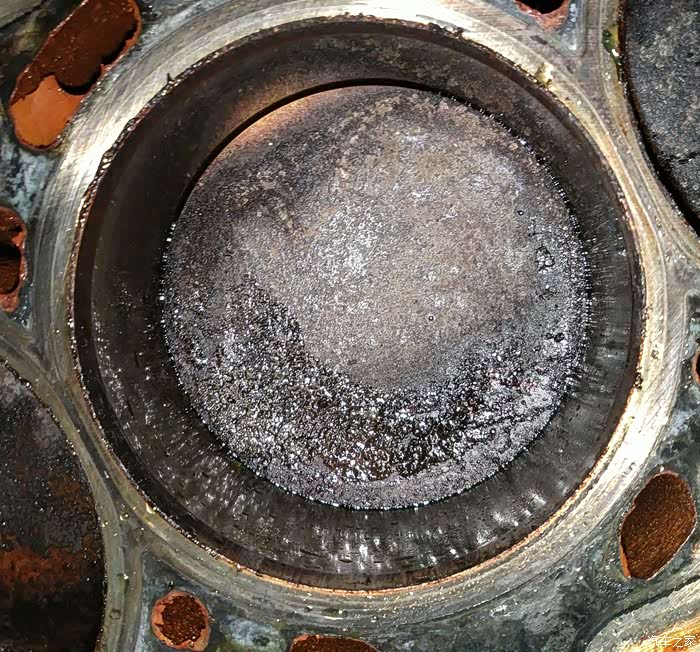

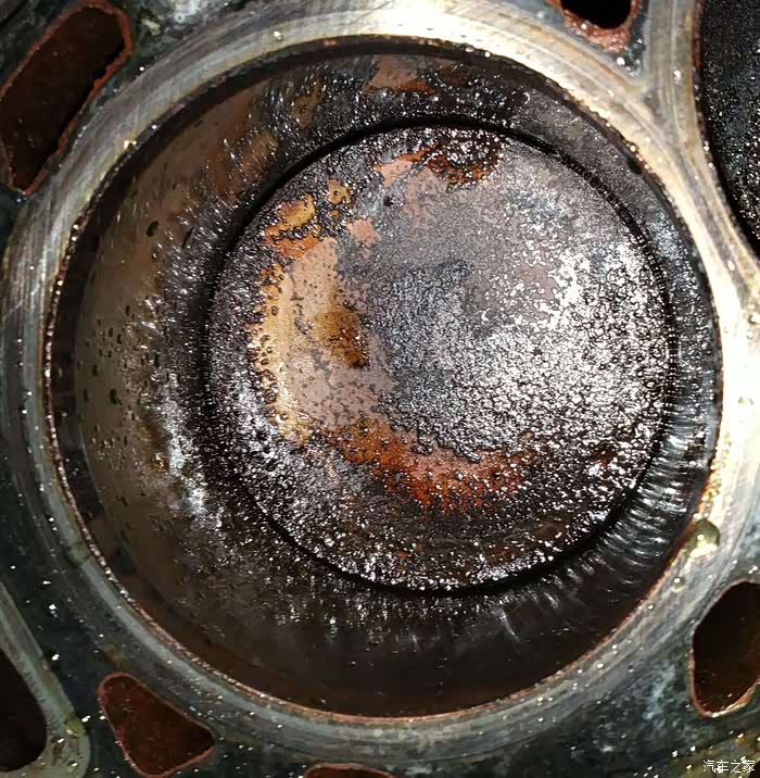

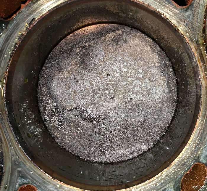

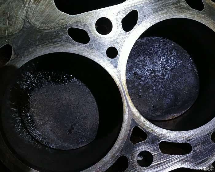

活塞积碳
最近用了些去积碳的产品,这次目测积碳还好。
积碳不多
局部有一点多
基本能看到缸面金属,局部有积碳,感觉整体积碳情况正常。

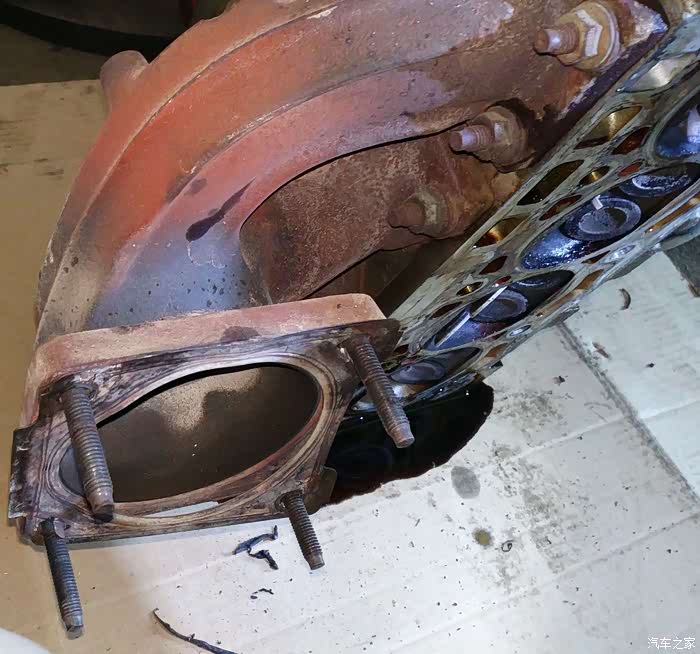

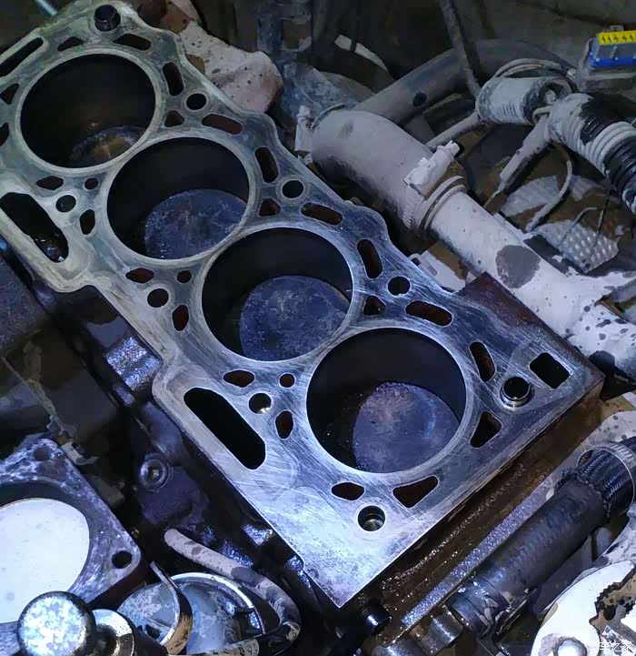

完整缸盖
缸盖上进防冻液的口
底部与缸垫接触,这里向外渗漏防冻液。

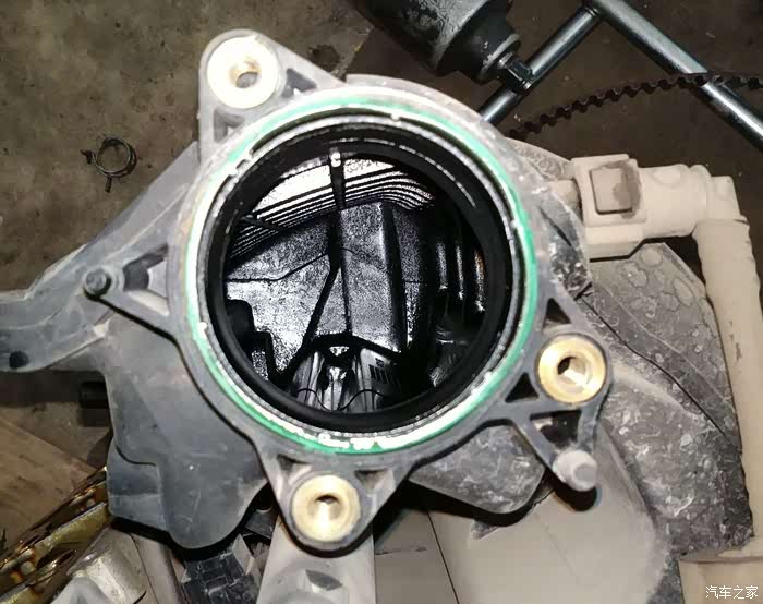

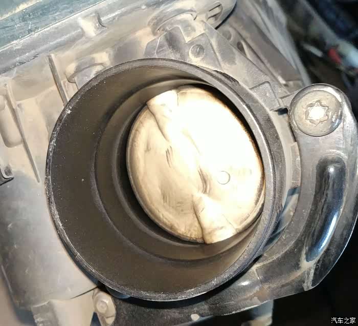

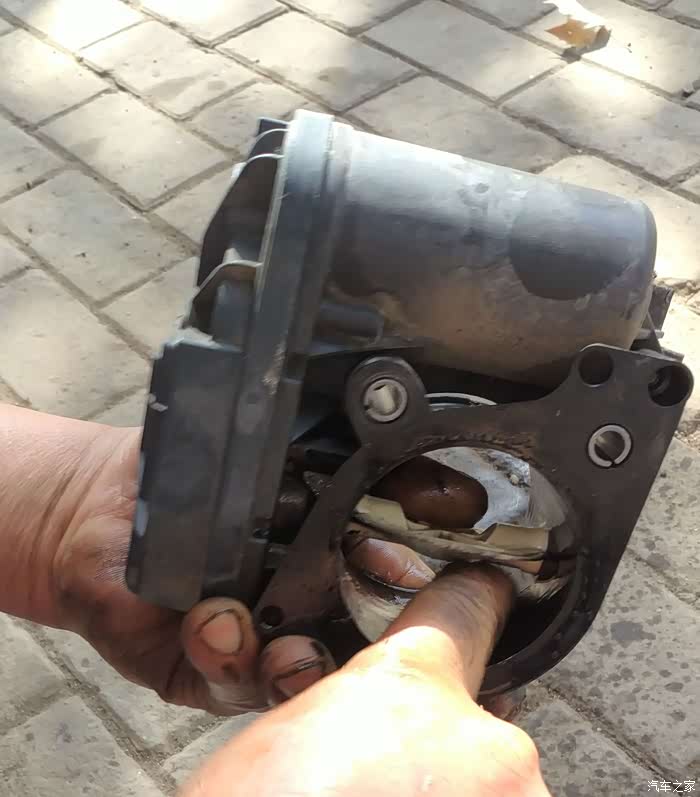

清洗节气门
还是有不少积碳的。
清洁缸盖
这个砂纸清洁后打磨的印子太粗,估计是粗砂纸,被坛友诟病了,不过我也觉得能用更细的砂纸打磨自然更好。
缸垫两侧的发动机接触面都要清洁。

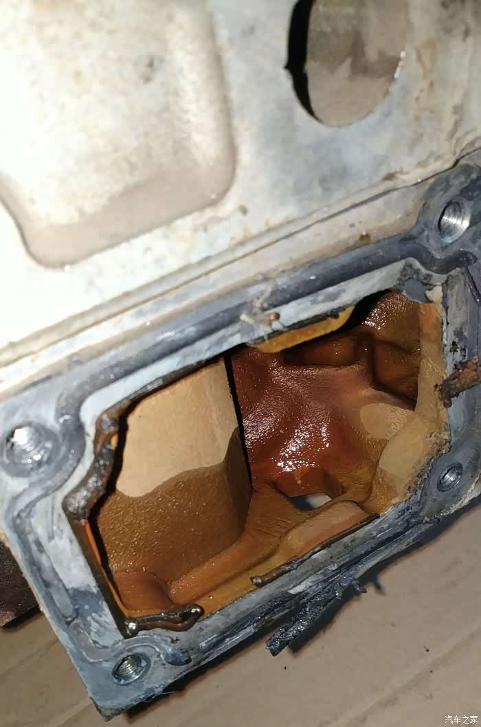

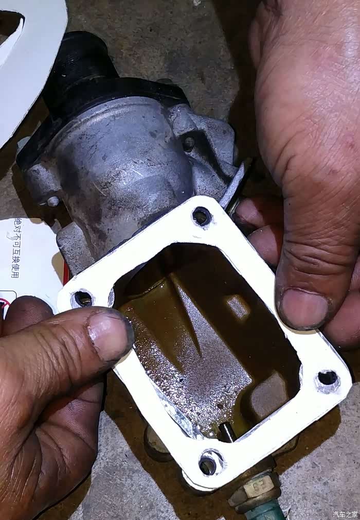

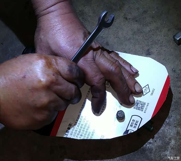

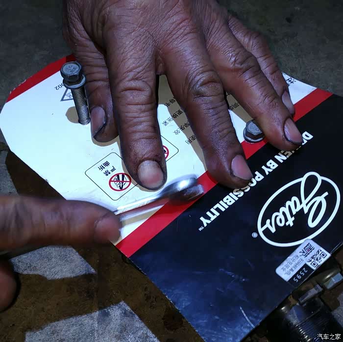

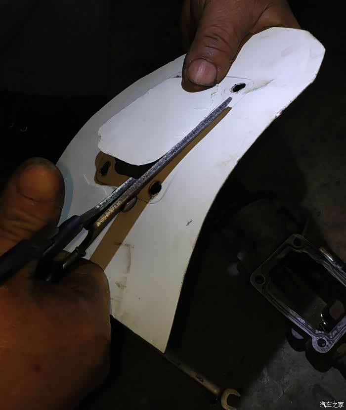

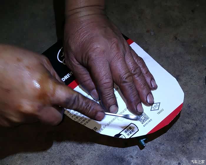

制作出水室密封垫
材料使用盖茨正时皮带的包装纸
压出模型
心灵手巧
细节上,李师傅做得还是很细致的。
细节上,李师傅做得还是很细致的。
做好了,这个密封,绝对地好,不需要增加成本。

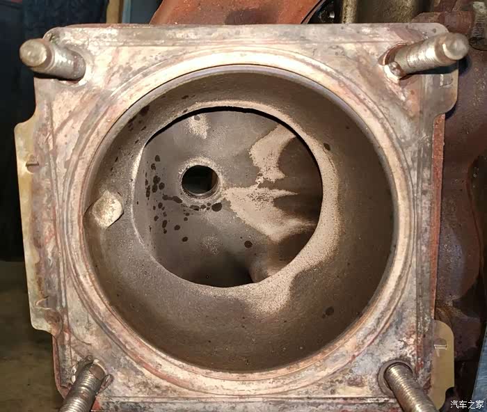

发动机盖侧面的接触面也要清洁好。

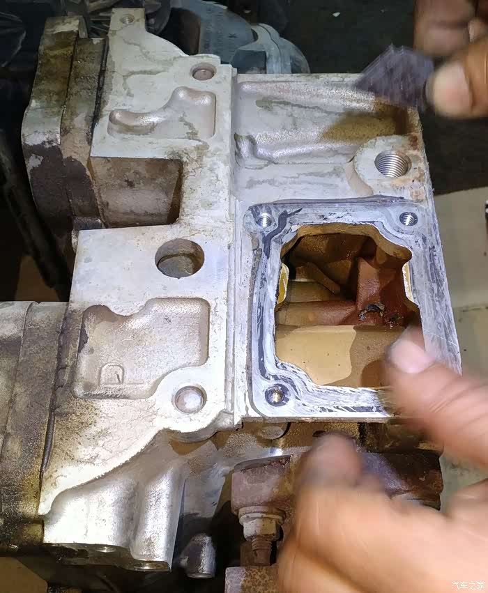

注意这个位置,这就是出水室,有不止一个车友在看了这一贴后,只做了出水室的密封,就解决了发动机出水室附近漏防冻液的问题,所以,最后先检查和密封出水室,确定出水室是否漏防冻液,如果是,就不是缸垫的问题,不用急于拆发动机换缸垫了。

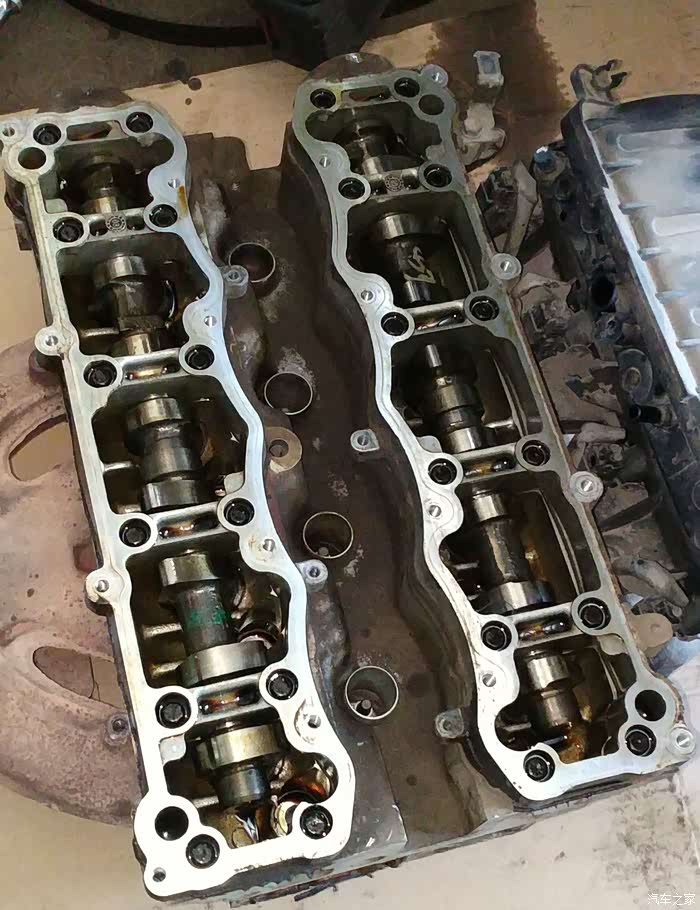

机盖从下面看,可以看到气门了。16个气门。
这一面与新的缸垫接触,要清洁干净
清洁好了

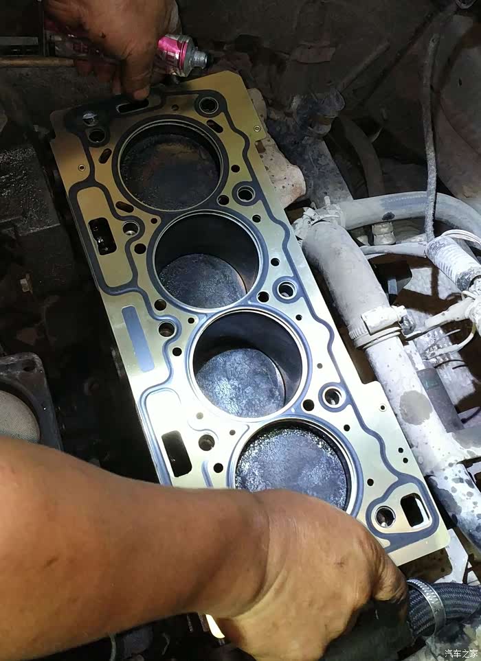

更换缸垫
旧缸垫

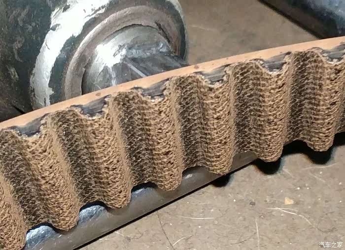

回装新的盖茨正时皮带+INA张紧轮+INA惰轮
旧正时皮带
更换水泵
本来没想到更换水泵的,但看到这张纸上提到水泵,突然想起来,10年的水泵可考虑借这次换正时皮带的机会换掉,一来预防水泵出问题,二来下次再换水泵,要多100元工时。
以目前这辆车的品质看,也就是十年左右,重要的东西基本上要换了,所以立刻决定加换水泵。换完师傅也说我这个决定是对的。
新的水泵,飞龙牌,师傅推荐的,品质都OK的,再战五年没问题。
旧的水泵由于与发动机接触的地方锈蚀比较多,李师傅费了很大的劲才敲下来,10年的东西,真不好拆。感觉和之前拆10年的前轮刹车盘一样,要费吃奶的劲敲。
拆的过程忘记拍了
拆的过程忘记拍了

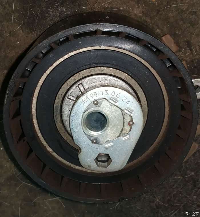

旧的INA正时皮带轮,看时间可能是13左右购买更换的,也有6年了。
旧轮
