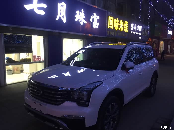

就是这辆废话不多说上图开拆

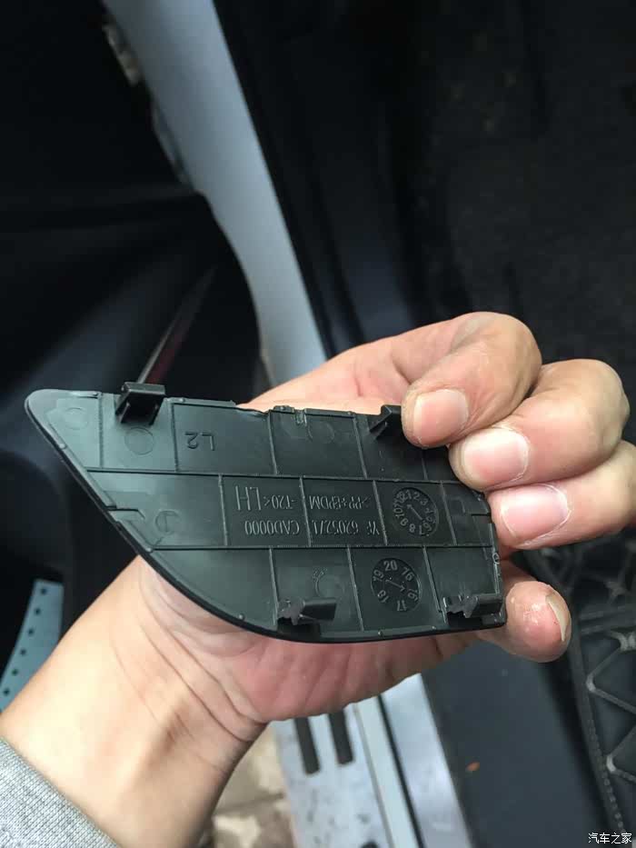

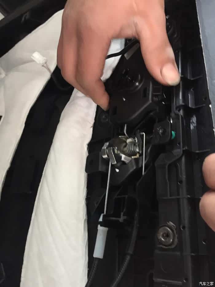

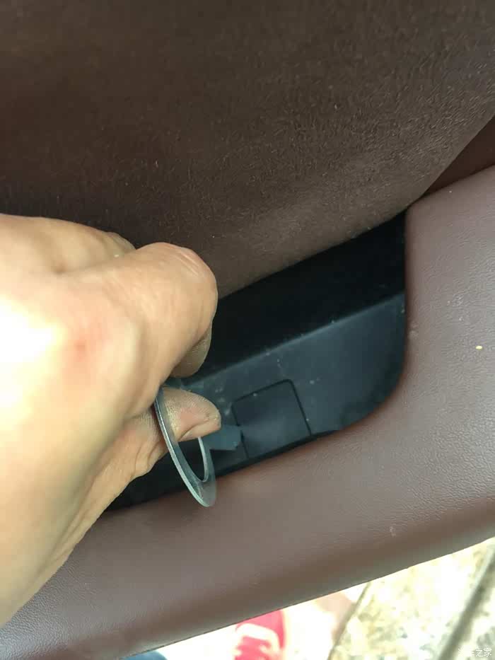

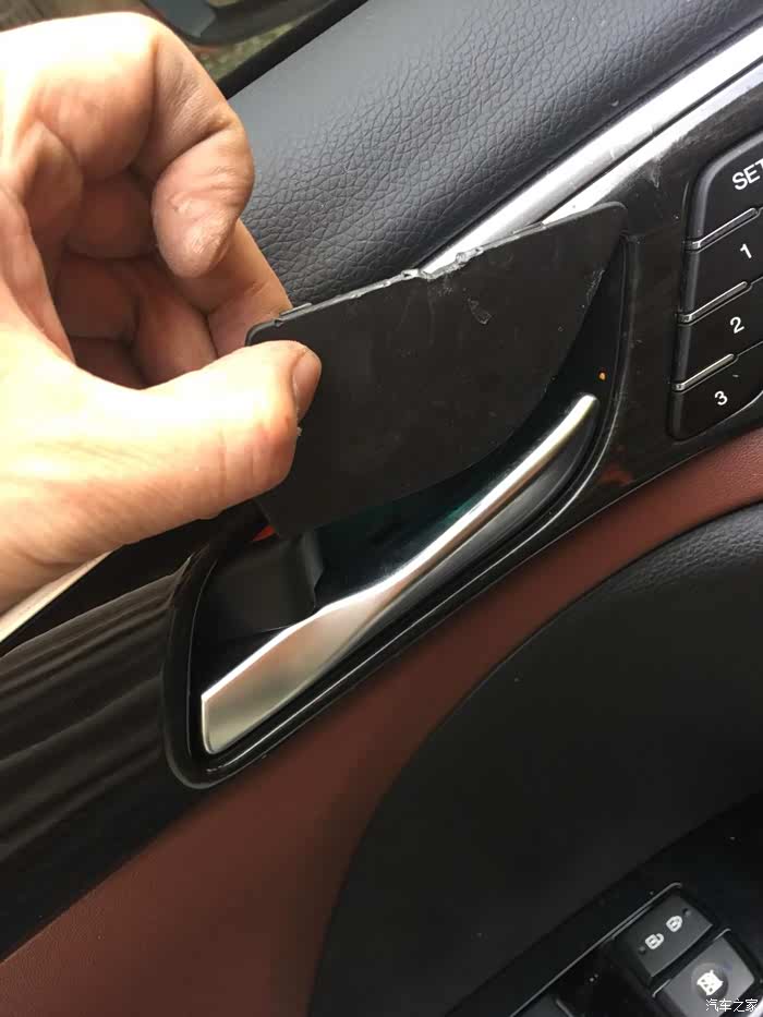

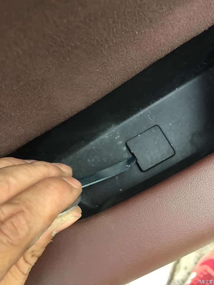

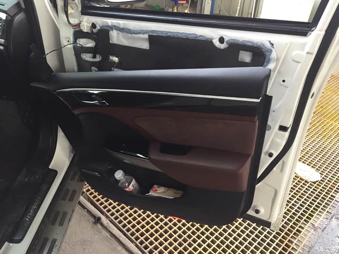

先拆外边的把手盖此时一定要找个好起子,不要担心拆坏,我就是太担心了手软才拆的不好,最后还是用力翘下来的。
看清背面的卡子了很粗壮没事!!

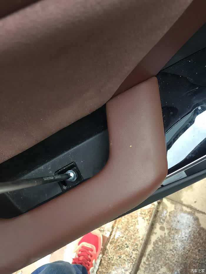

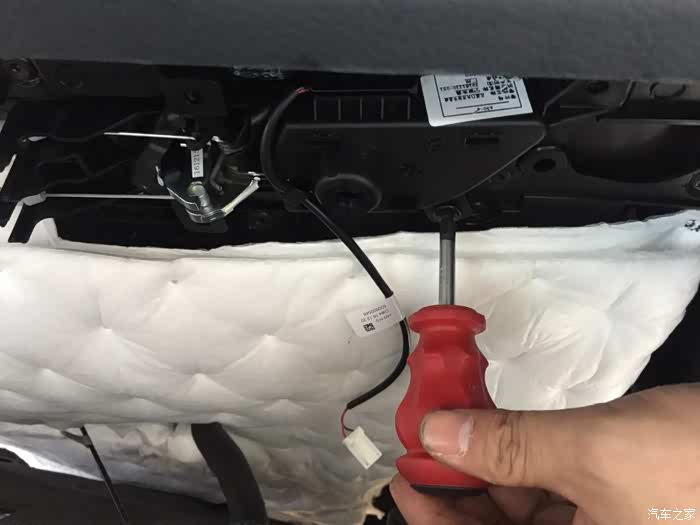

这里有个螺丝果断卸下!

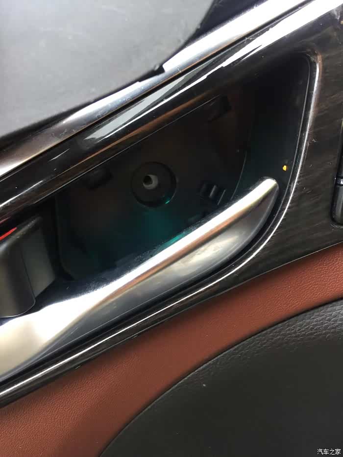

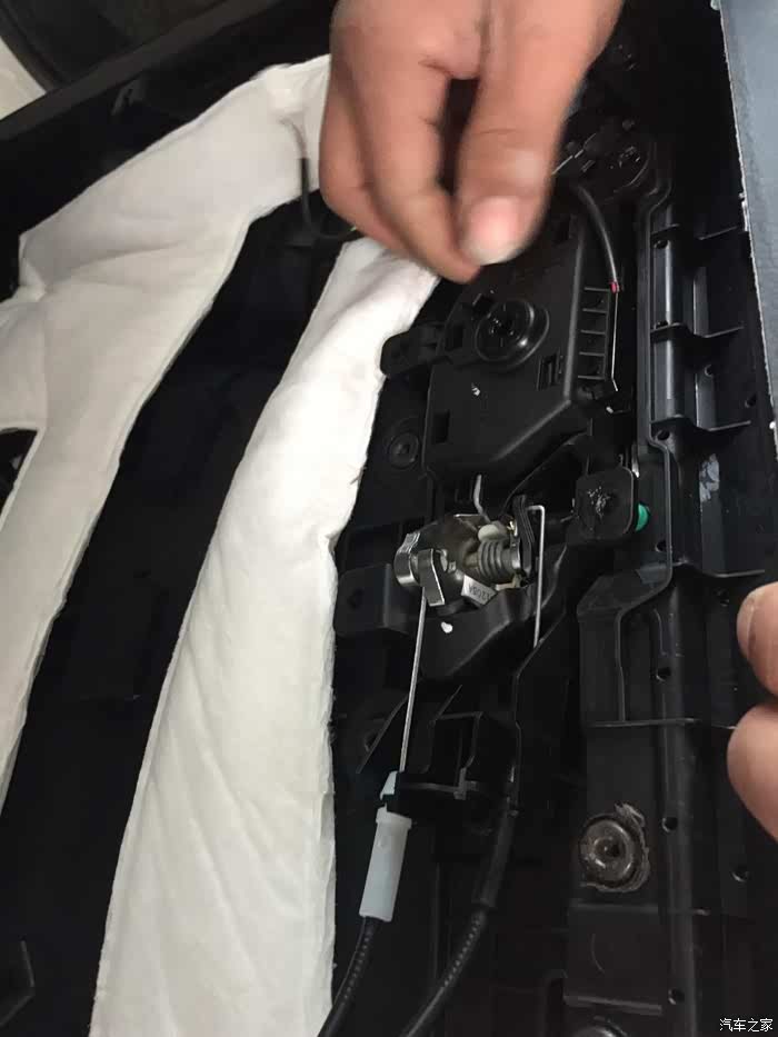

内拉手还有一颗螺丝,同理撬开他!
这个可以温柔些

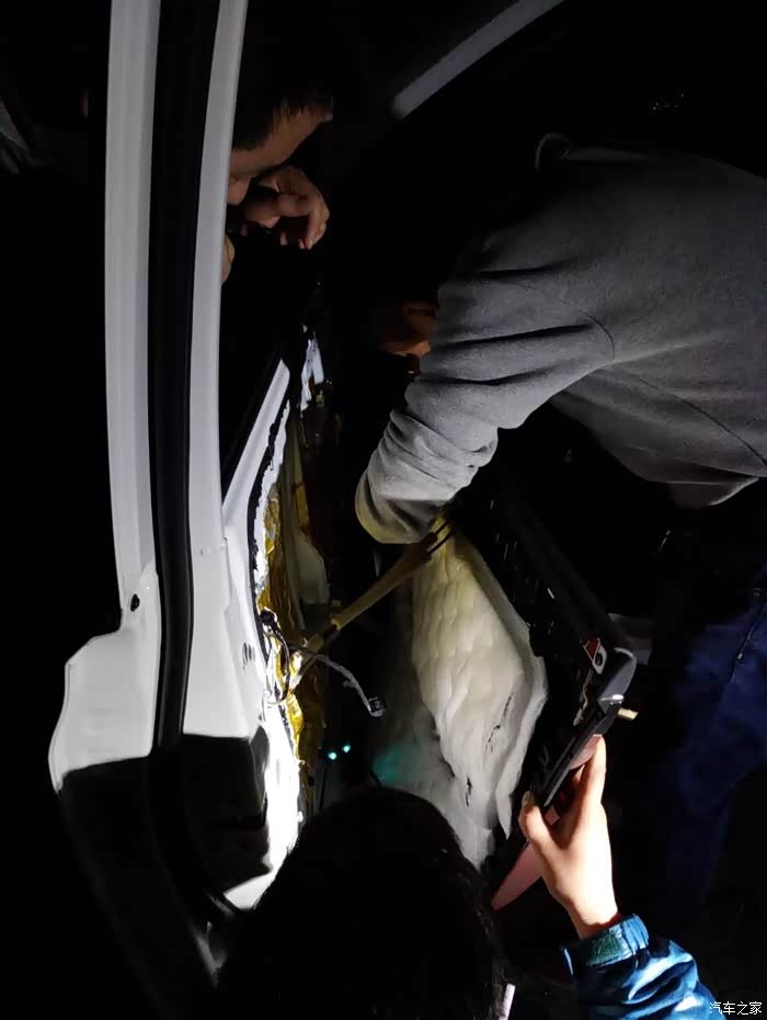

螺丝来了下边就是抬内饰板了因为太暴力就不复述了要点就是快!准!狠!

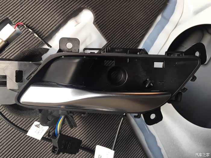

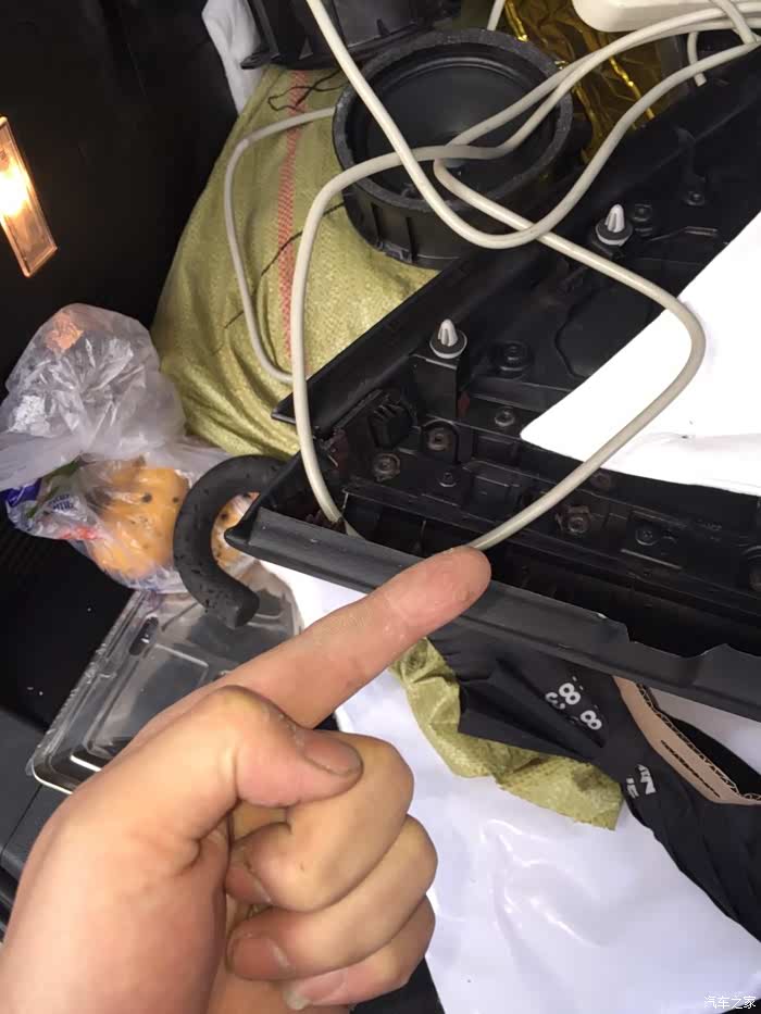

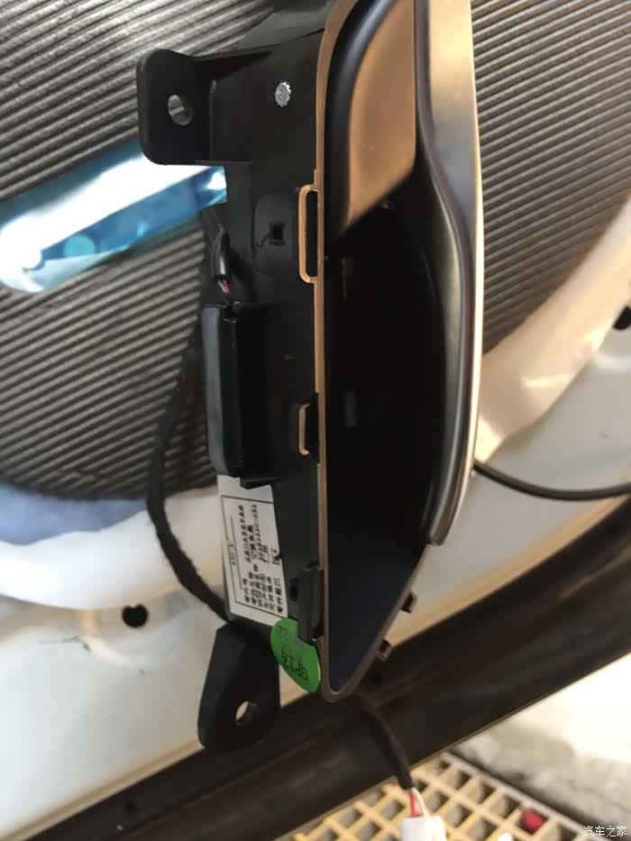

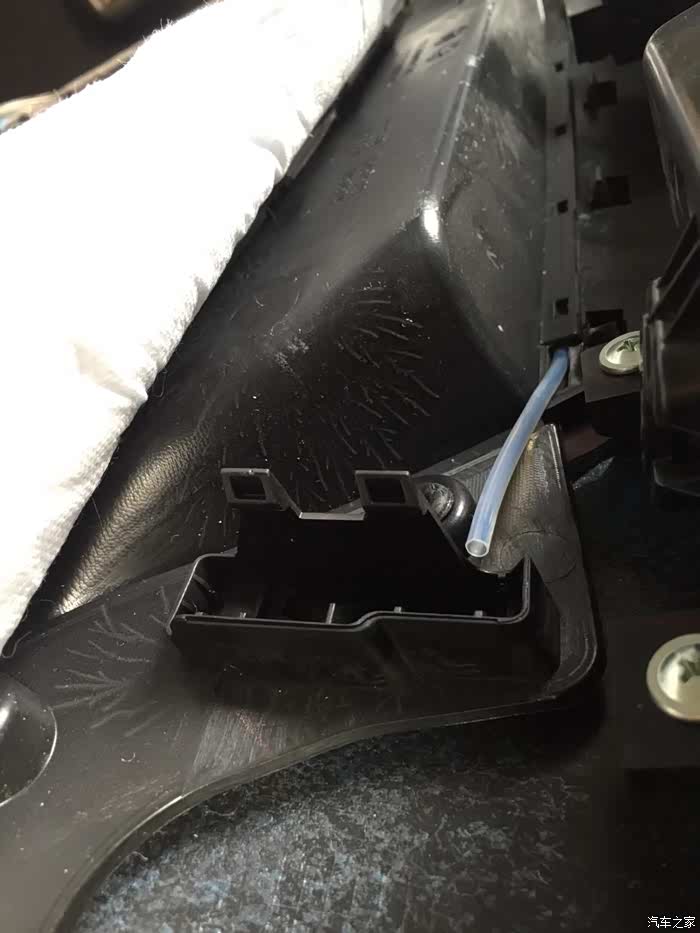

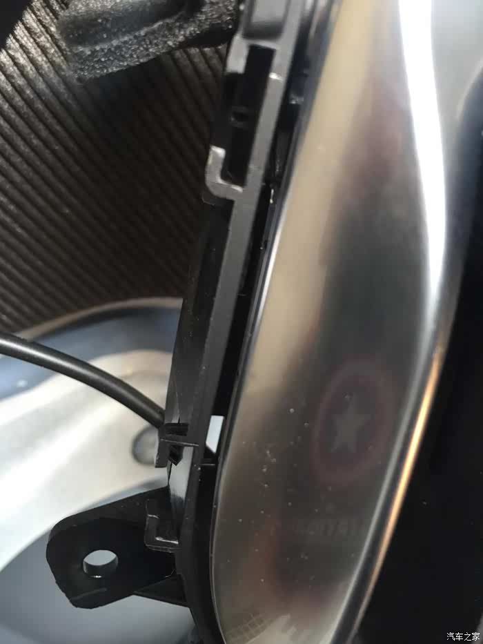

这一步就是拆各种线插件 但是这个把手是个难点上边有四颗螺丝。上下还有两个卡子拆完螺丝用手从内往外一推就下来了。
看下螺丝分布还有小卡子。重点再用手推出的时候要用巧劲不要硬来!!!!
拔下插头

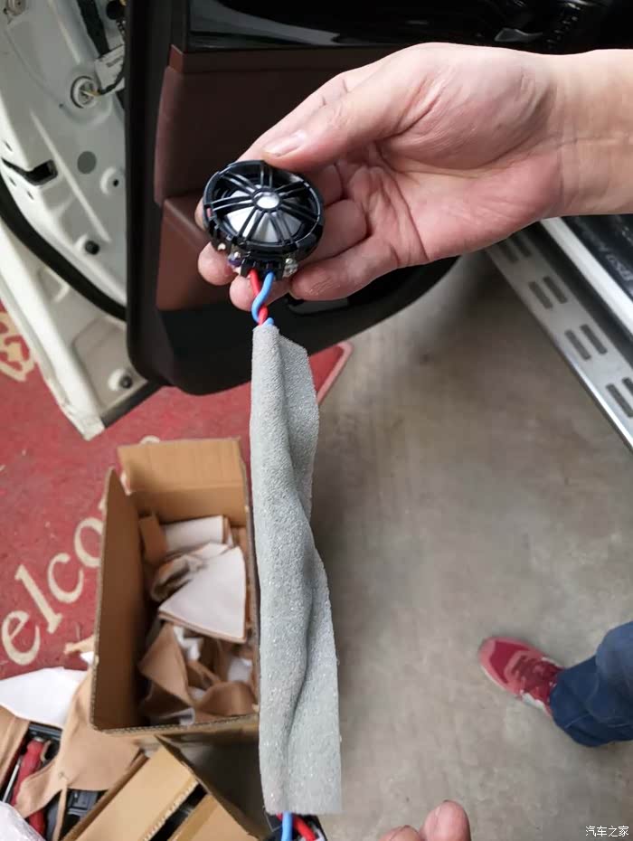

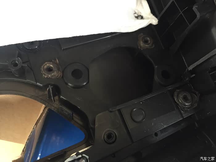

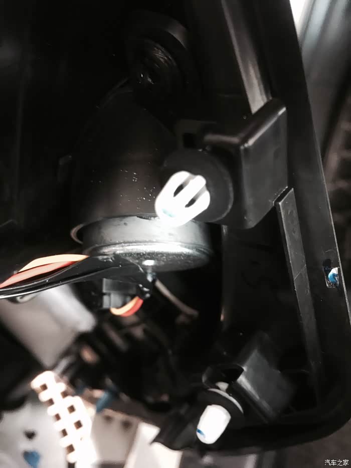

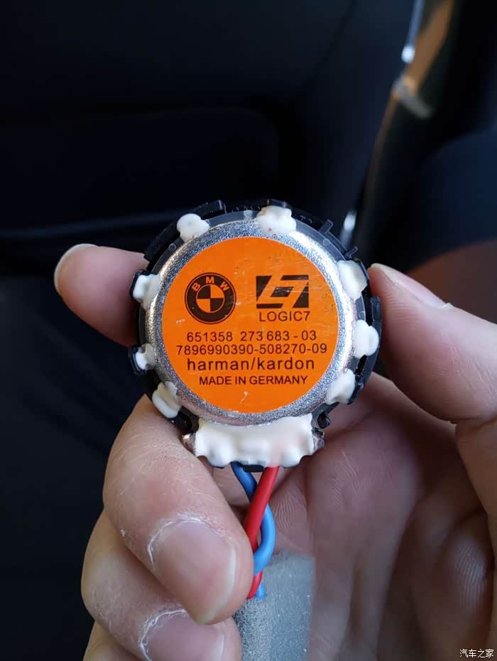

高音头饰板有两个暗扣
注意高音头外板和门板连一块的这是暗卡布局轻轻用手拔下往反方向一推就下来了

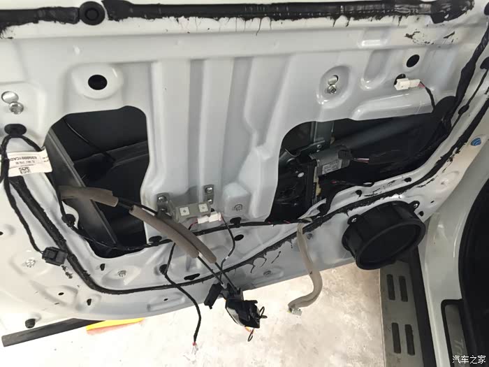

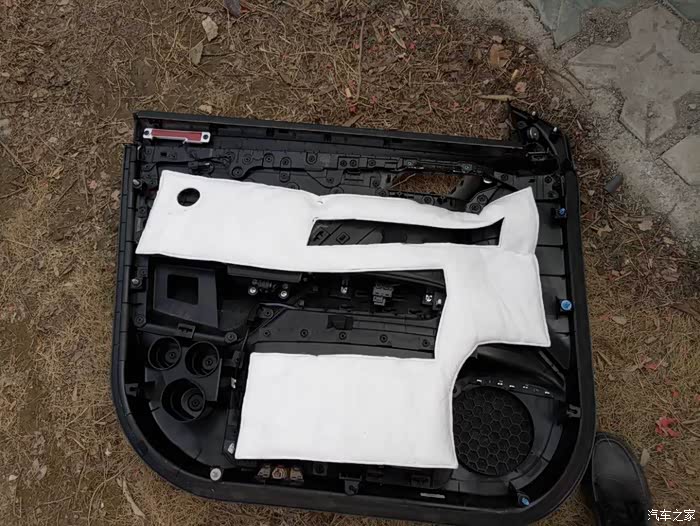

现已把门板拆下

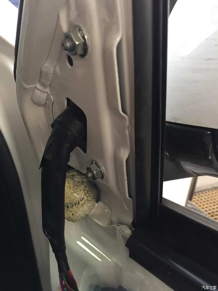

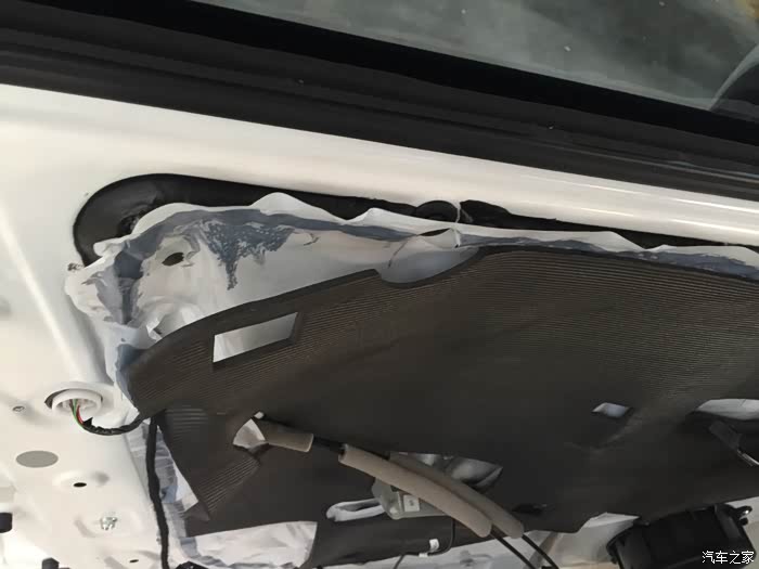

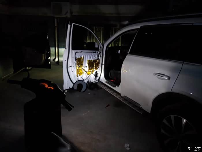

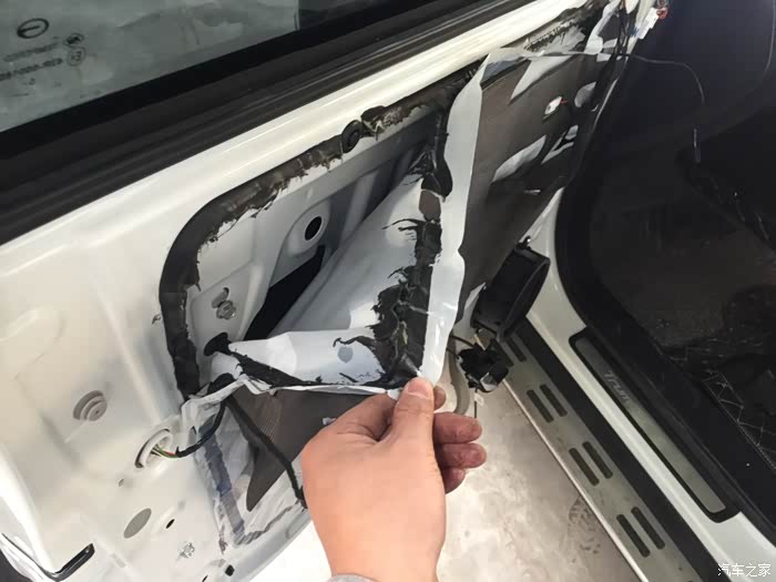

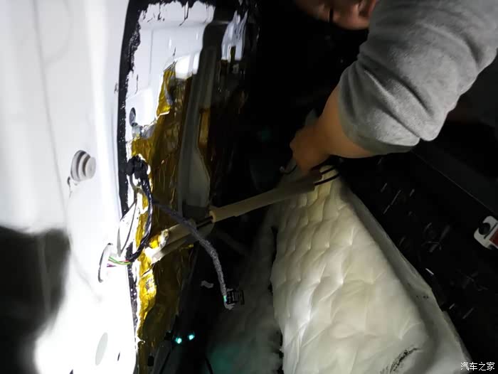

蛇形胶涂的不错很密实!赞 但是要小心这玩意弄到衣服上洗不掉
扒下来的蛇形胶

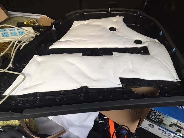

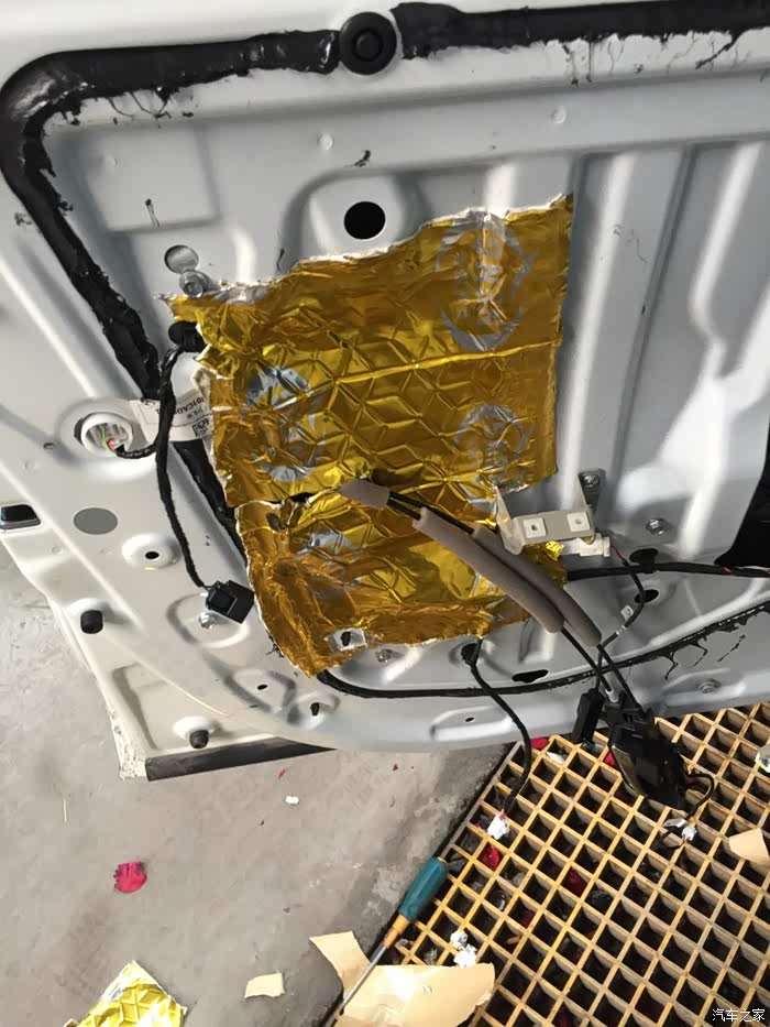

我自己贴的防水压实用热风枪吹,难看点呵呵。里边的保险杠是胶粘的我就不放图片自己想把。。。。。。

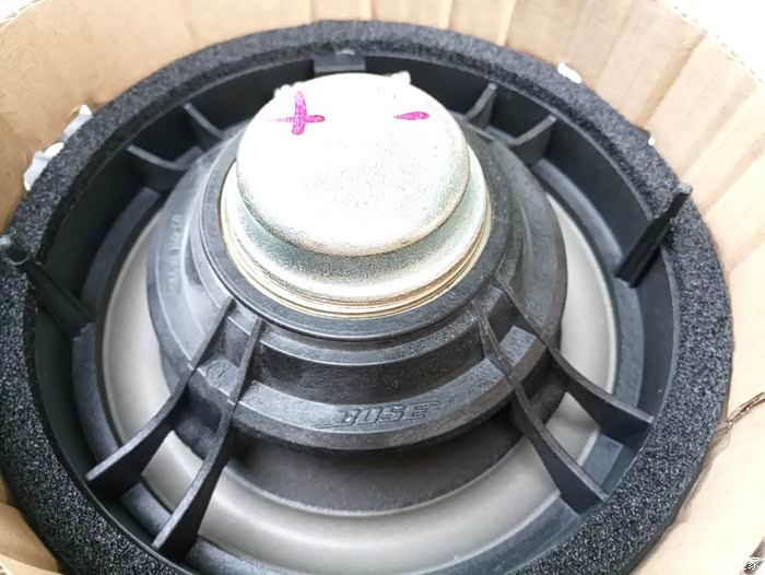

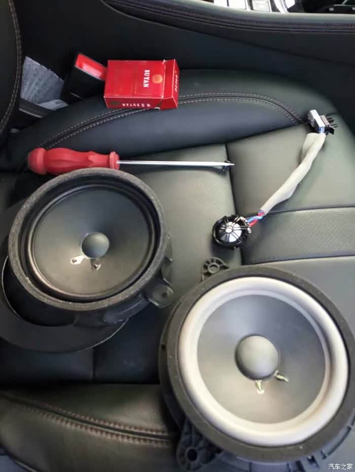

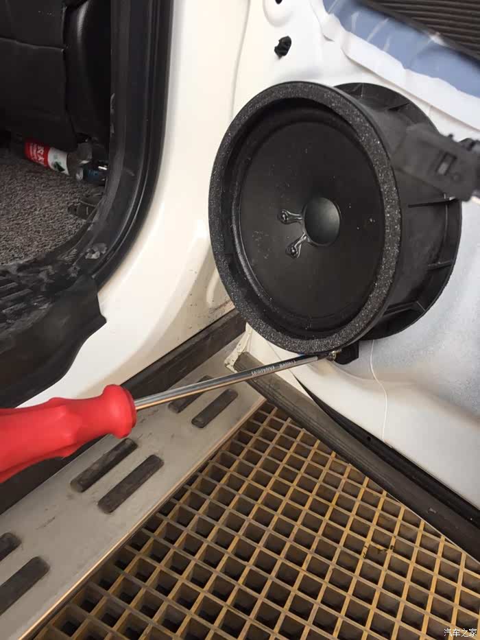

说下大家关注的喇叭 我用的是bos6.5寸的音响
标了正负极
4欧内阻
羊毛+泡沫边 这款主要是省事机头就可以推了
博士的喇叭 低音圆润有力 我喜欢听
标了正负极
4欧内阻
博士的喇叭 低音圆润有力 我喜欢听

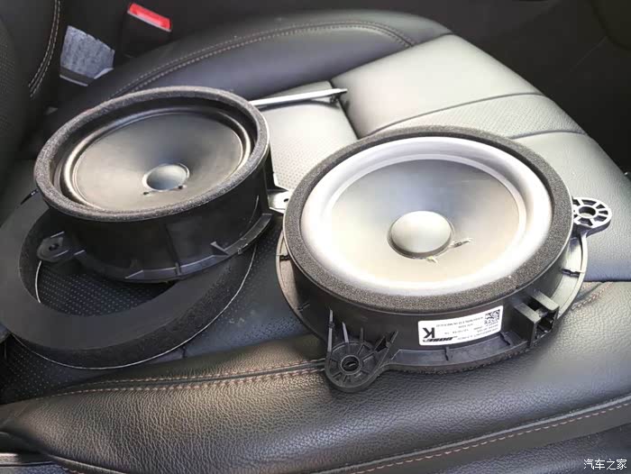

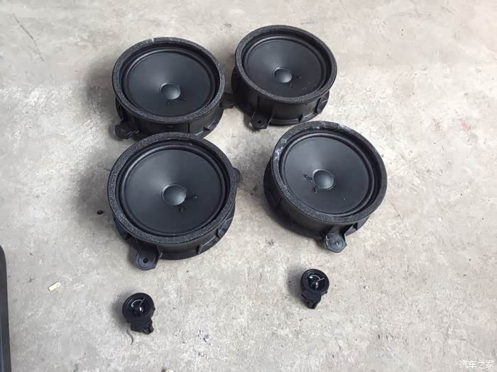

这个就是拆下原车安桥音响和我买的音响对比
相信我不说你也看出来了把
旁边是卡吗哈顿的高音喇叭
相信我不说你也看出来了把
旁边是卡吗哈顿的高音喇叭
说说这高音 :jbl的高音是出奇的好(个人浅见)卡是jbl旗下的
一款高端产品
所以搞了对卡曼哈顿陶瓷膜高音头
清脆响亮
一款高端产品
所以搞了对卡曼哈顿陶瓷膜高音头
清脆响亮

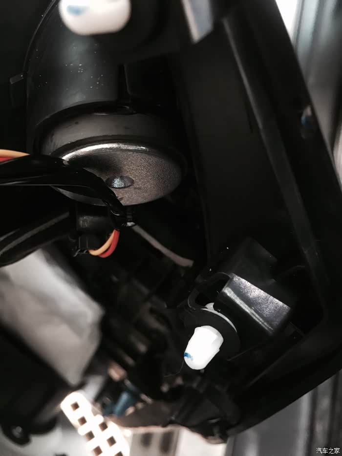

注意:仔细看卡丁的位置抬门板的时候有用。

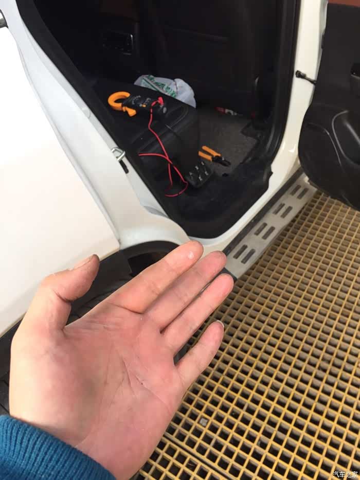

先让她在草地上休息把!
先让她在草地上休息把!

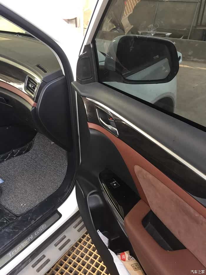

这回是左门 相对主驾副驾就简单的多还是高音头
卡丁的位置和主驾门一样不在复述

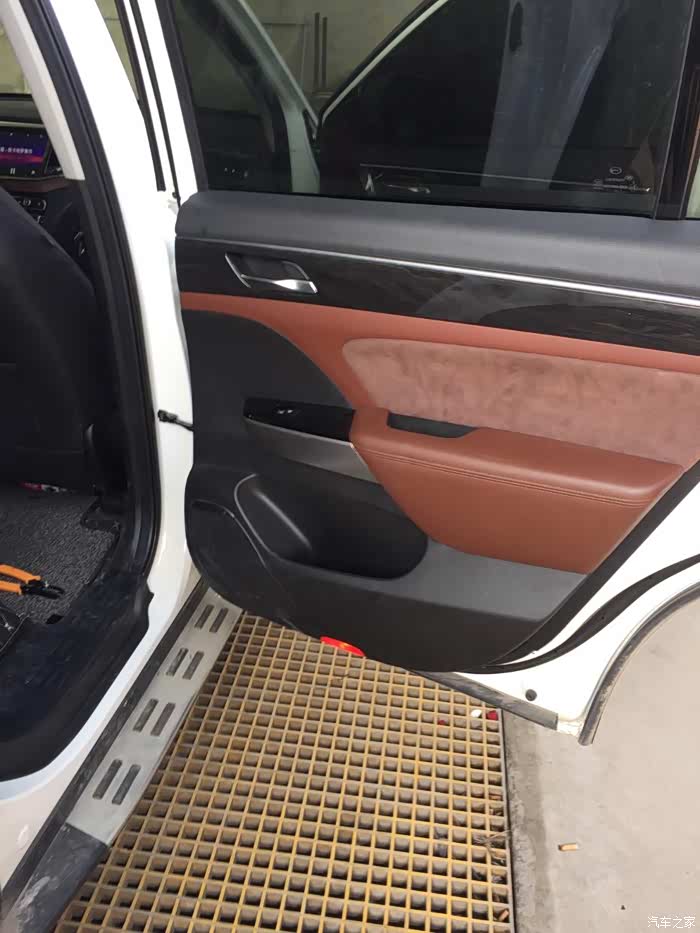

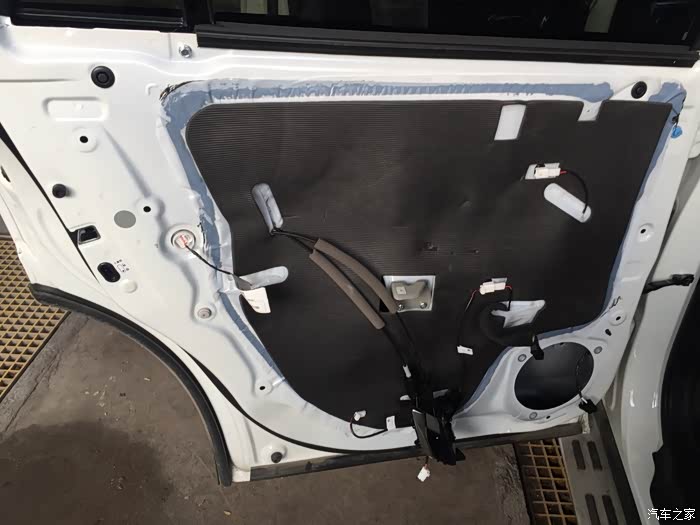

拆后门更简单
注意:后门卡定位置!!!!!!
防止拆坏
防止拆坏

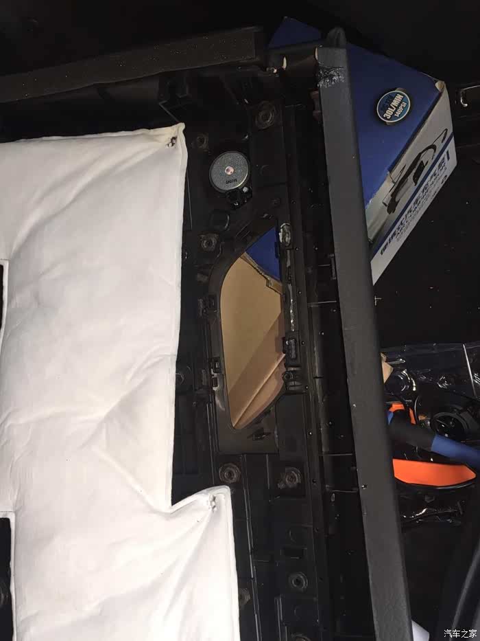

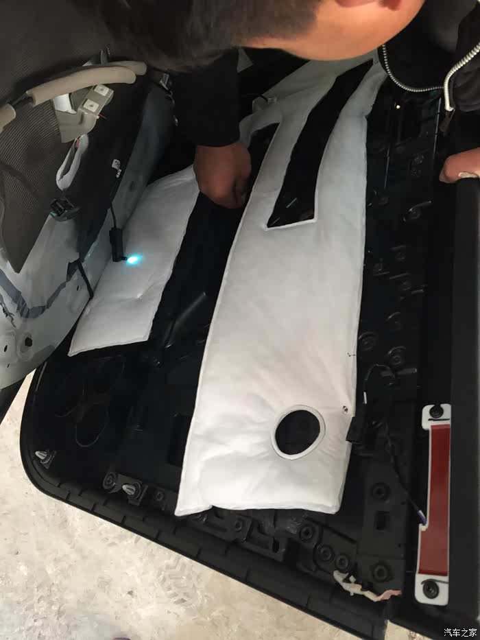

突然发现后门板上有高音预留口!!!
也就是说可以装后门高音@@@@@@@@
也就是说可以装后门高音@@@@@@@@

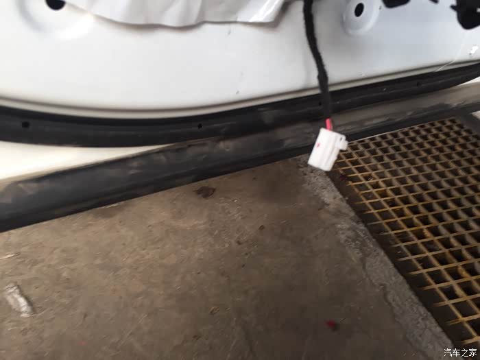

注意:这个迎宾地灯的插头在门子最下边别忘了!!!!

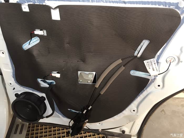

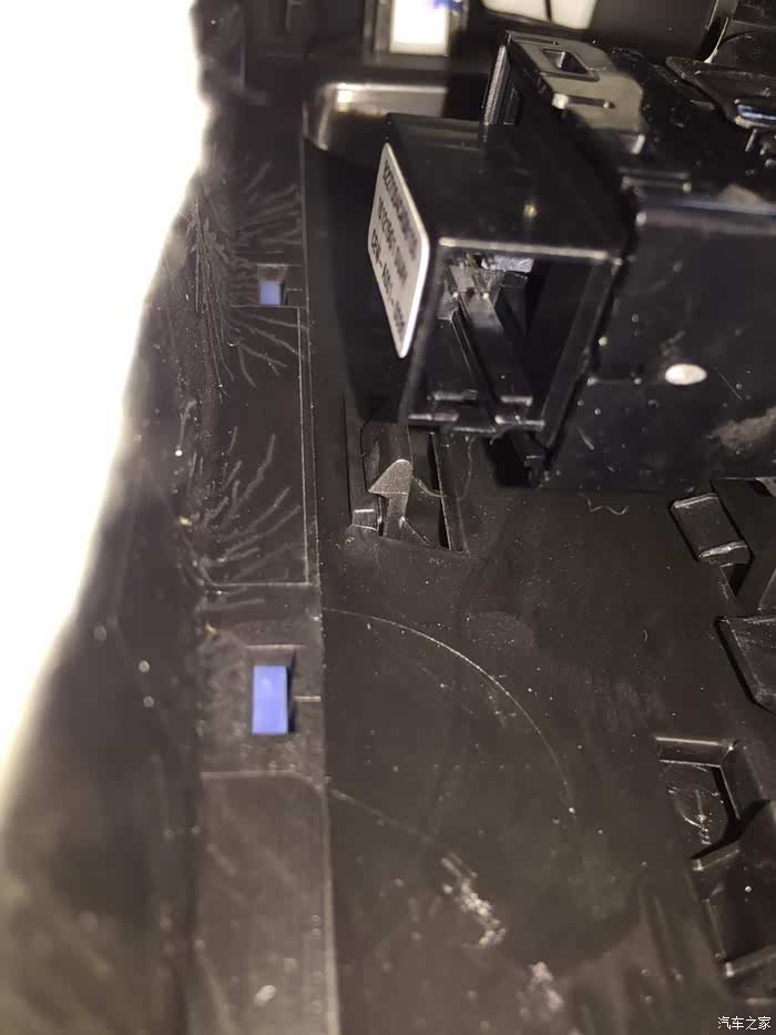

这个就是氛围灯的安装槽如果拆卸时它脱位了就把它装在这。旁边是导光线切勿污损

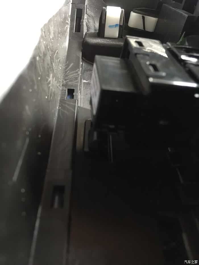

玻璃升降器开关线束插槽不清楚再来一张
看清楚了把

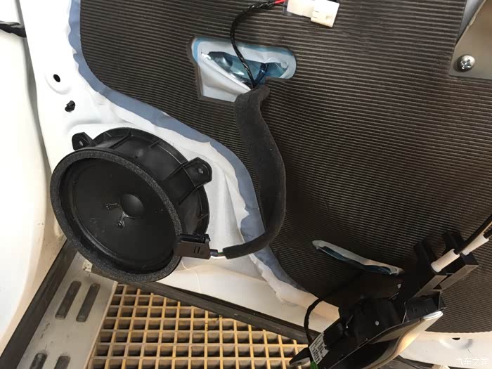

拆除门内拉手
拆除原车音响

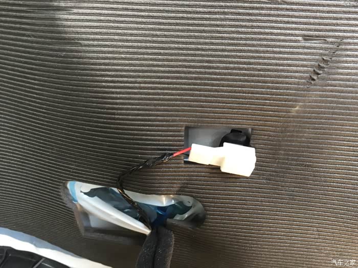

拆除线束插头 注意:插头上都有个舌头轻按下就把插头拔下来了切勿暴力
还是拉手开关的暗卡

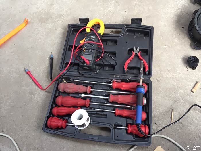

所用工具:1螺丝刀2钳子3万用表
