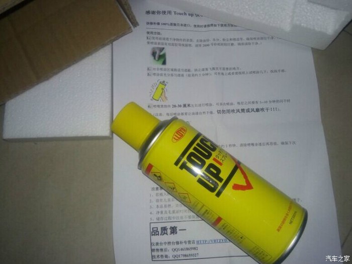

小范范中控台贴了贴纸后掉漆的情况一直让我纠结,之前看论坛有车友推荐中控台修补漆,经过交流确认效果不错后决定买来一试(大家自己在某宝上找吧,黄色罐子的,3百多大元,虽然有点小贵,但是感觉物有所值。要用剩下的可以私信我哦),趁周末休息把小锋范修复一番。

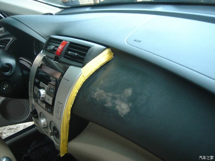

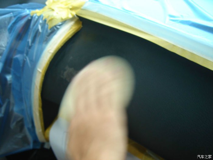

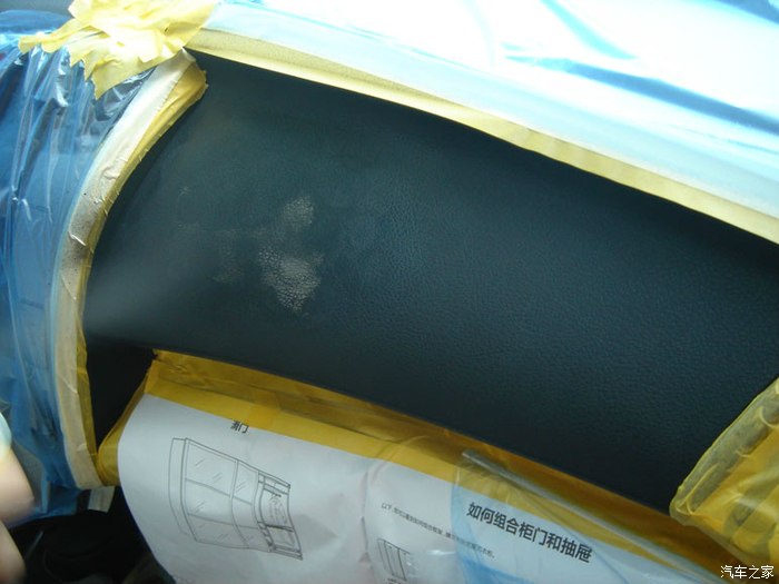

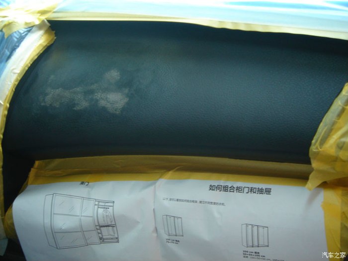

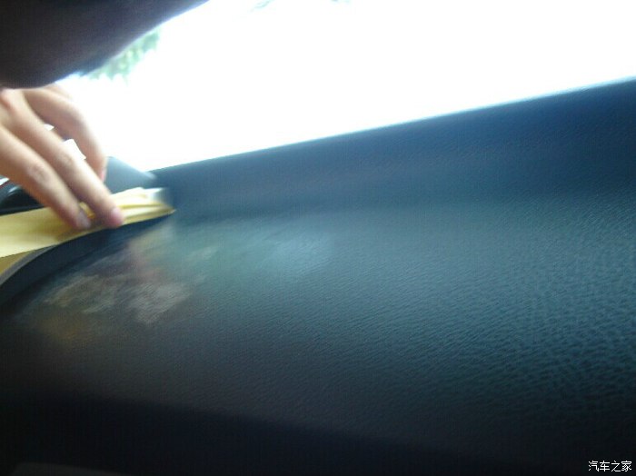

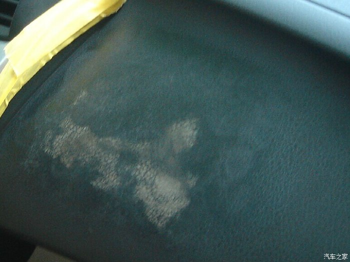

撕掉贴纸,残留下双面胶,找不到什么好方法去除上面的双面胶的残留,用了点柏油清洗剂,好了,双面胶去除干净了,把漆也腐蚀了。留下白色的印记,一块一块的。

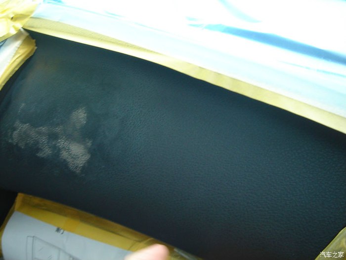

拉近拍张看看,漆都掉光了,白色的底都出来了。

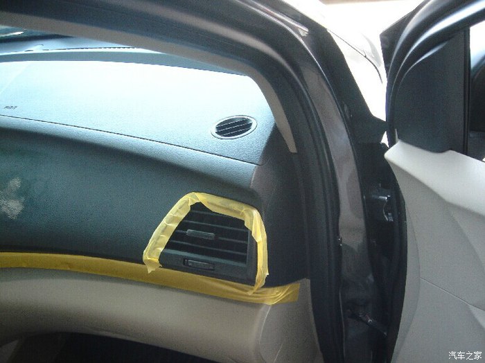

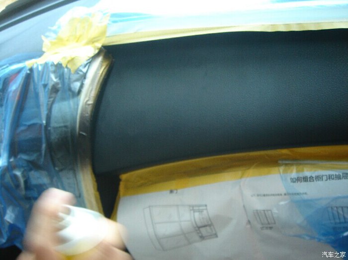

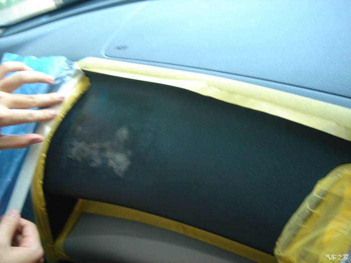

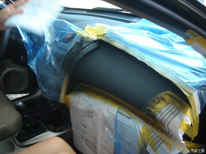

开工,按照修补漆上的说明书,把空调出风口等不需要喷的地方遮蔽一下。
导航位置也遮蔽一下。
继续遮蔽好中控台按钮位置。

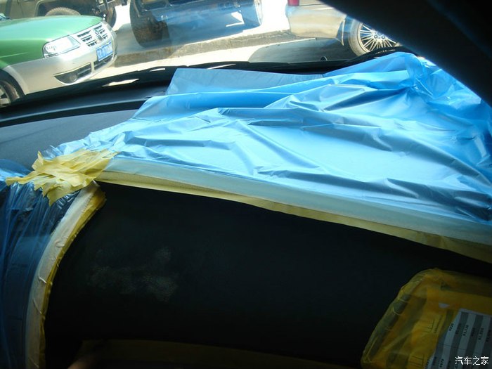

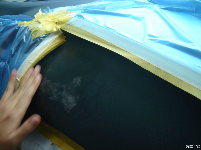

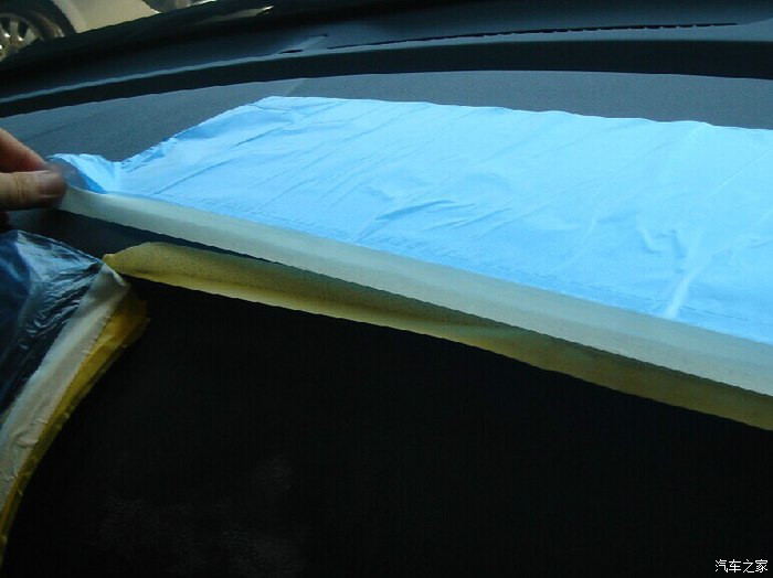

中控台水平面和玻璃位置也遮蔽一下。
遮蔽进行中,事实证明这些工作都是非常有必要的,因为后面发觉,喷涂是很容易的事情,因为遮蔽好了,可以随便喷涂,反正喷不到玻璃和导航按钮位置了。

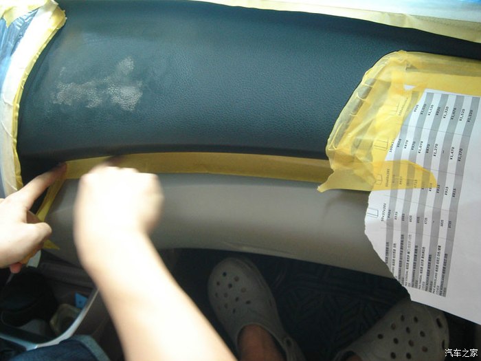

当然了,手套箱位置也是要遮蔽一下的嘛。
找个废纸,废报纸什么的就贴上了。
好了,贴好了,露出一整块需要的喷涂的地方。

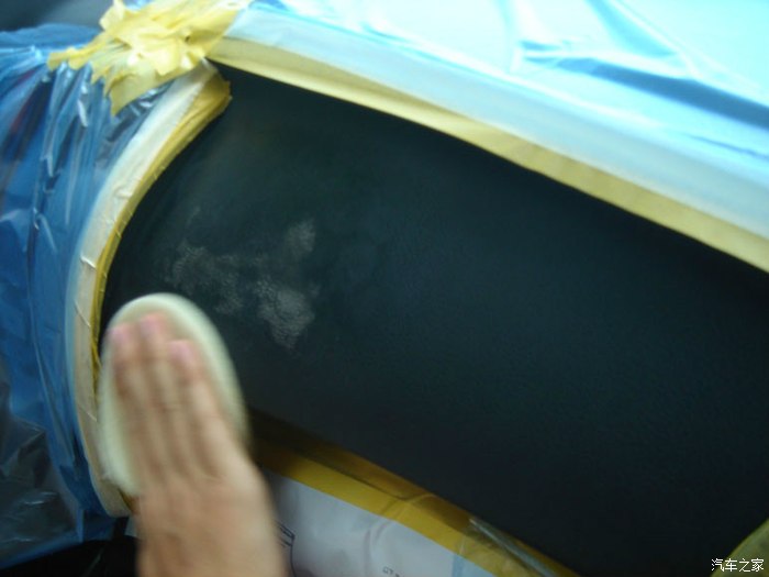

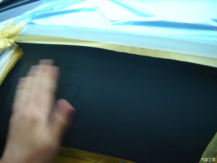

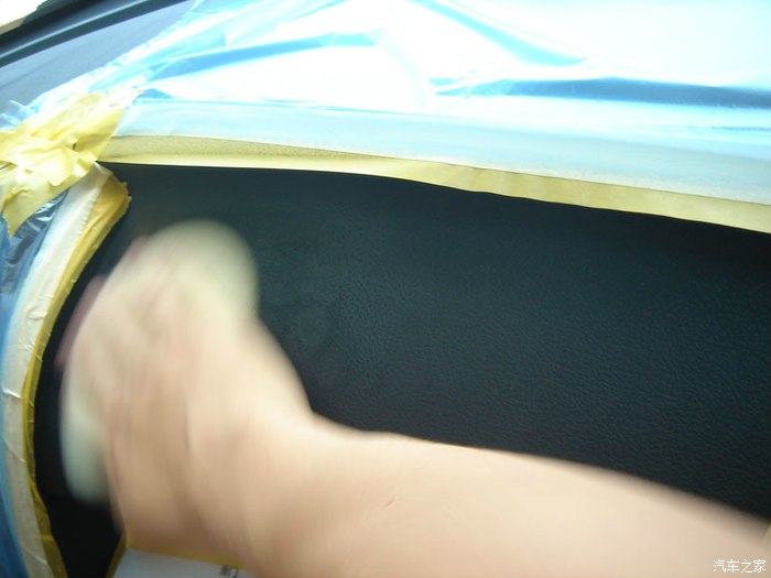

找个布抹一下,清洁一下。
就是网购的这个修复神器----锋范中控台修补漆。日本原装进口的哦。
准备开工,马上就要喷涂了。

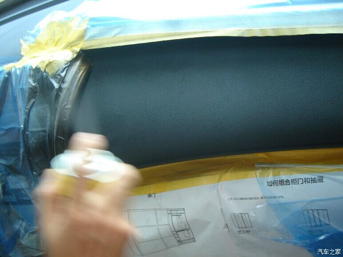

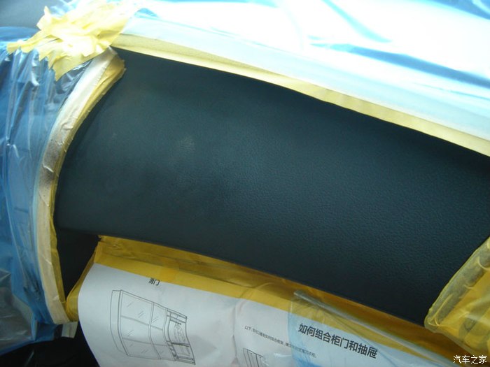

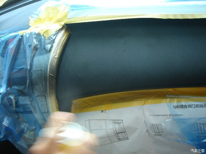

喷涂开始,对着白色的掉漆部位直接就喷了。
很快,白色的掉漆部位马上就被新的漆覆盖了。
第一遍喷完,等它自然干(中途大约等了3分钟)。
继续喷涂第二遍。
继续喷涂第三遍。

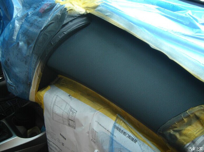

漆干燥的很快,3遍下来,已经完成了,耗时不过10分钟,已经搞掂了!

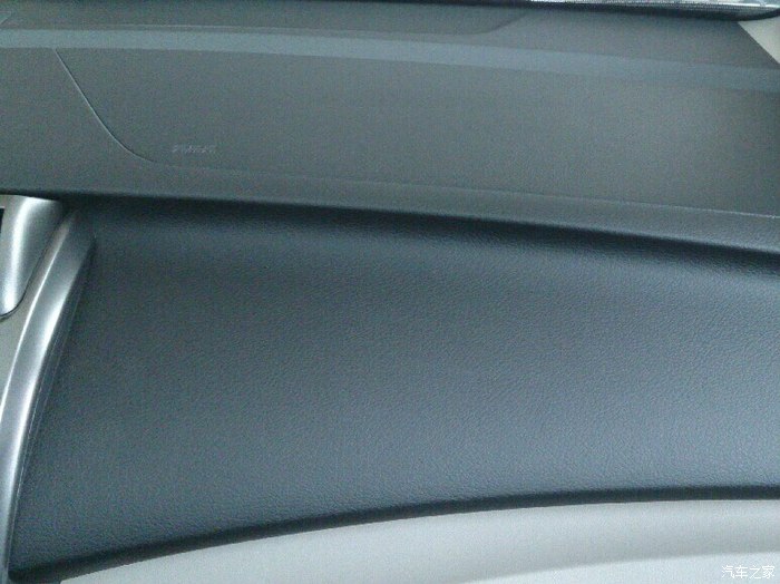

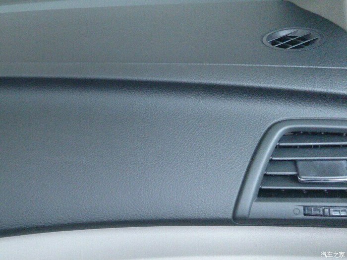

非常满意,近的来一张照片,效果非常不错,颜色一致,YES!!!
完工了,撕掉遮蔽用的废纸和胶纸,清理现场,呵呵,不错!
大功告成!拉近看看,颜色非常完美!
怎么样?还不错吧,
总结一下,喷涂操作还算容易(个人认为比安装什么行车记录仪,缝方向盘套容易百倍,特别是缝方向盘套还真考究耐心),重点是喷之前的遮蔽比较用心,要慢慢贴好玻璃和导航等位置,其他的操作都不是问题,可以放心喷涂了。。
