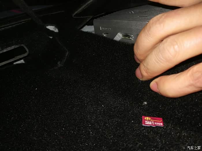

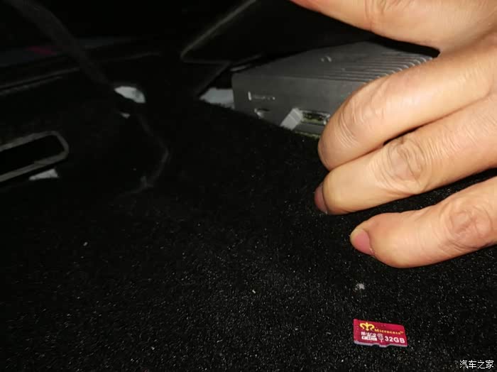

1、内存卡尽量购买知名品牌,有质量保证,容量32g即可,绝对够用,现在的内存一般都为高速卡。

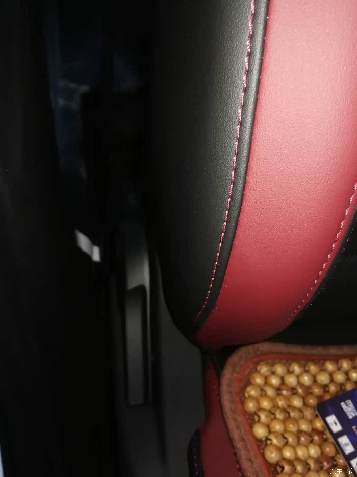

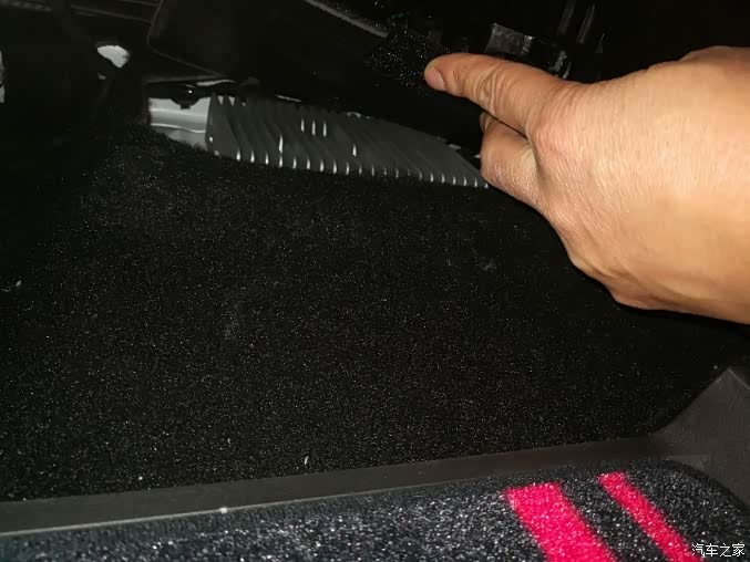

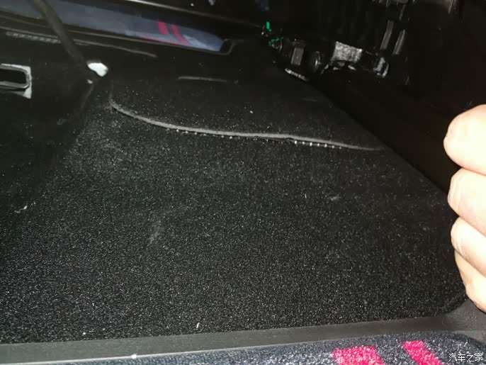

安装之前先把副驾驶座椅移到最前,腾出空间
把坐骑靠背向车头方向推,尽量腾出空间

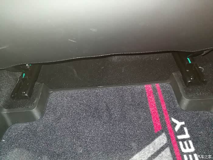

座椅下方

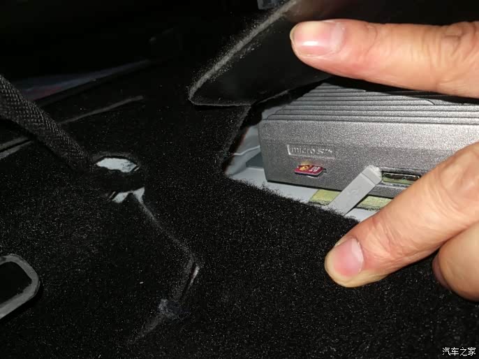

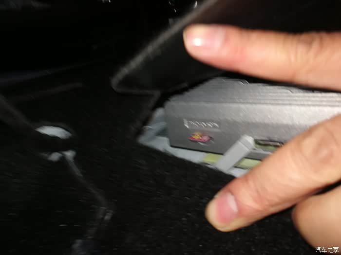

有一个方形的地垫切口,行车记录仪控制器就在这里
看到了没

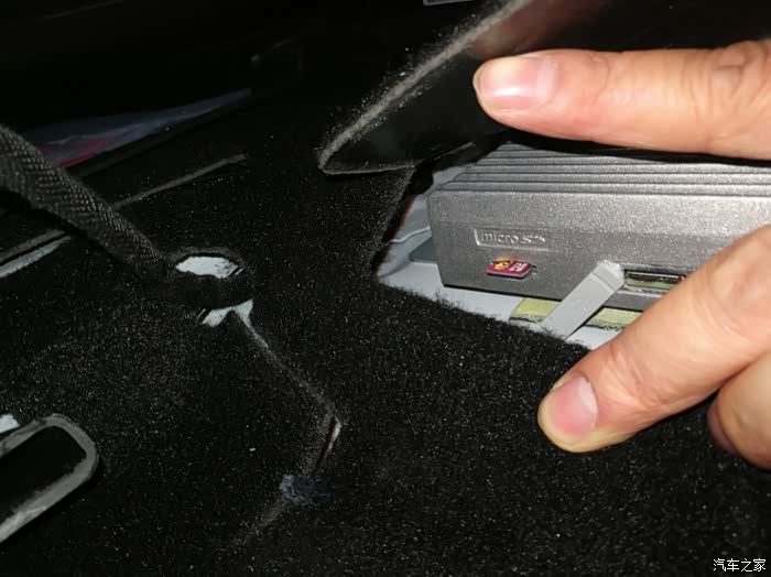

有两个插孔,内存卡要插到靠车头方向的孔中
这个地方空间小,安装起来稍微有点费劲
插进去一半
就是靠前的这个孔洞
往里推到底就可以了

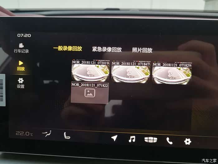

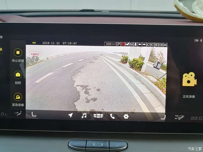

4在车机查看行车记录仪效果

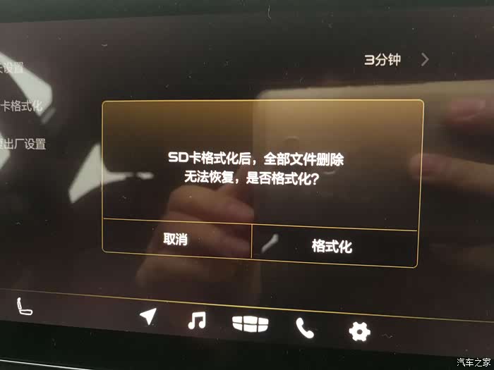

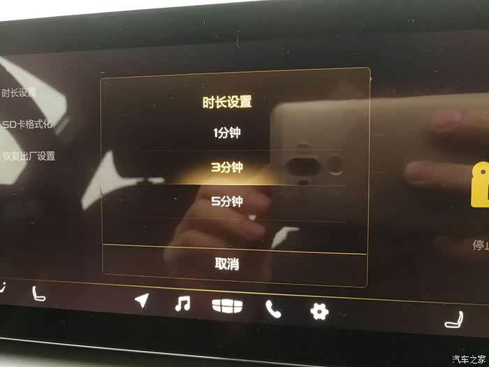

内存卡安装后先格式化
REC就是开始录制,实际行车中车机会自动录制,不用具体设置
时长可以具体设置
录像回放,紧急录像是车辆发生碰撞时录制的

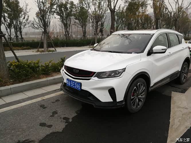

45度侧面

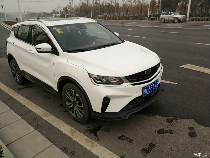

原来其实买蓝色的,但是一直没有车,就提了白色,

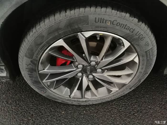

18英寸轮毂,非常厚道

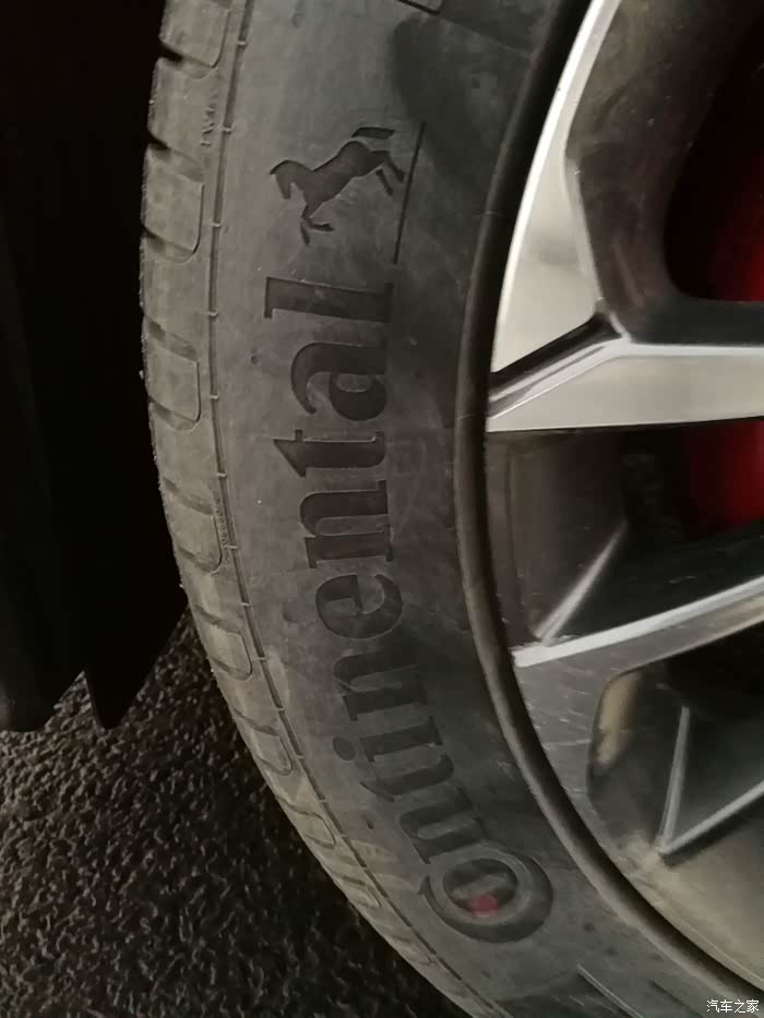

马牌轮胎

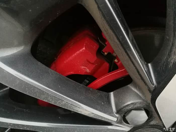

原车红色卡钳,运动范十足

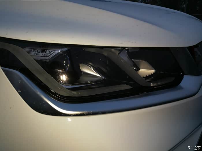

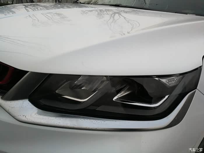

设计感十足的led大灯

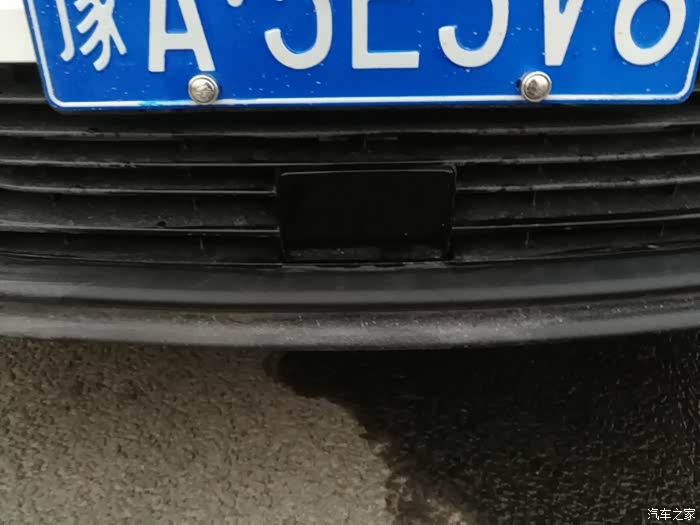

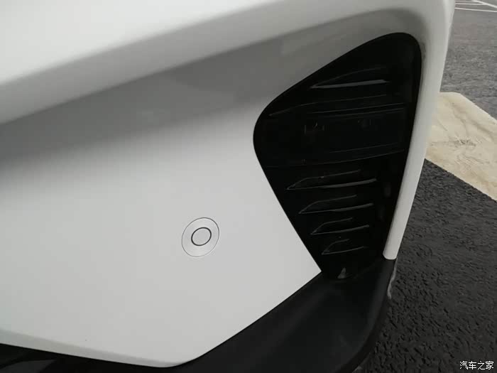

前置毫米波雷达,acc全速自适应巡航和行人预碰撞系统专用

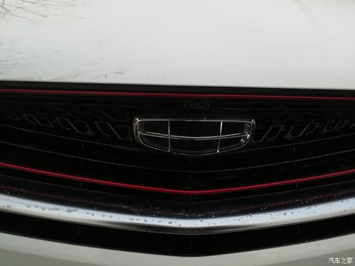

全新黑色车标,吉利全系第一个采用的车型
内凹的涟漪中网,柔和唯美

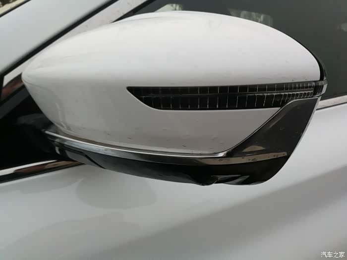

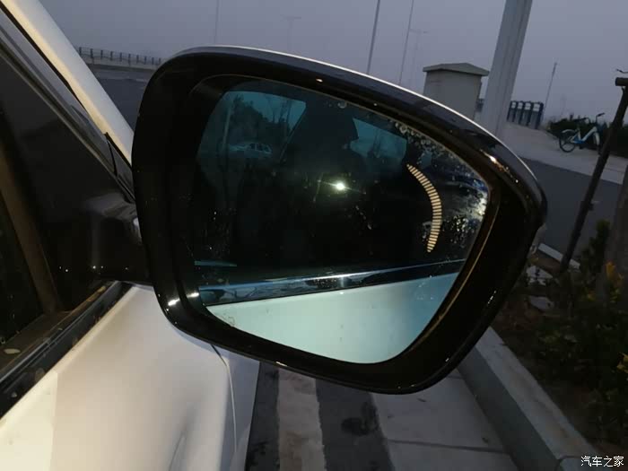

宽大的倒车镜带超车提醒功能,非常实用,当一侧有车辆超车时,会有黄色警示灯亮起,提醒你有超车。注意安全

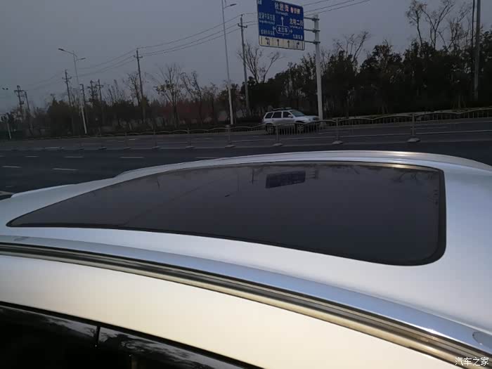

全景天窗,车内光线充足,视野开阔

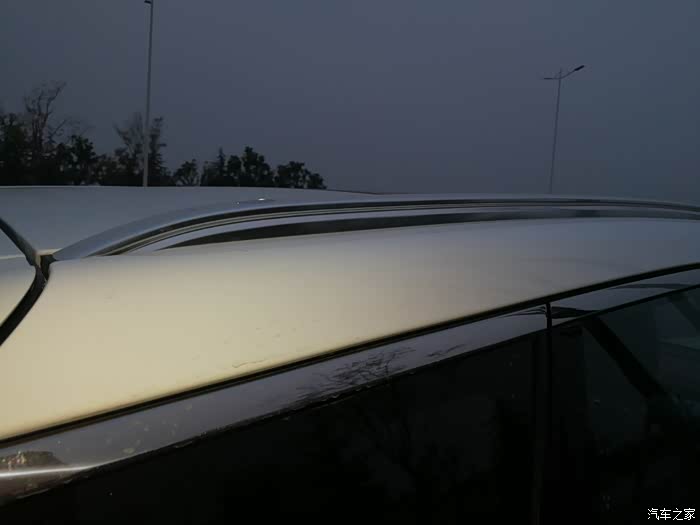

贴合式行李架

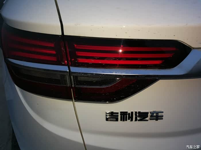

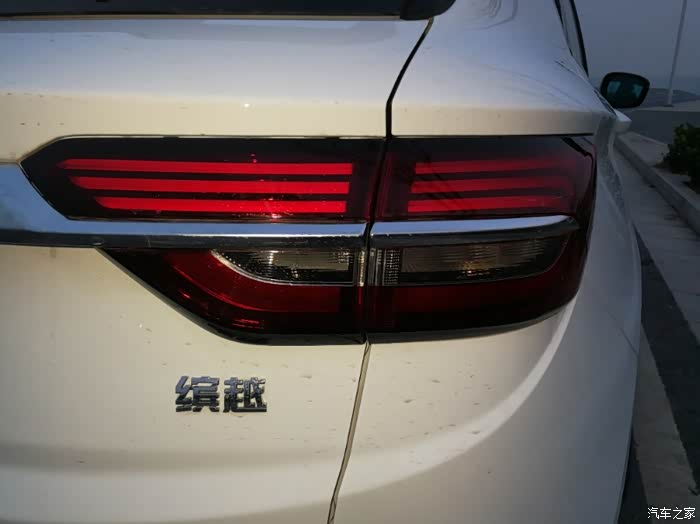

时光之翼尾灯,晚上点亮效果非常好

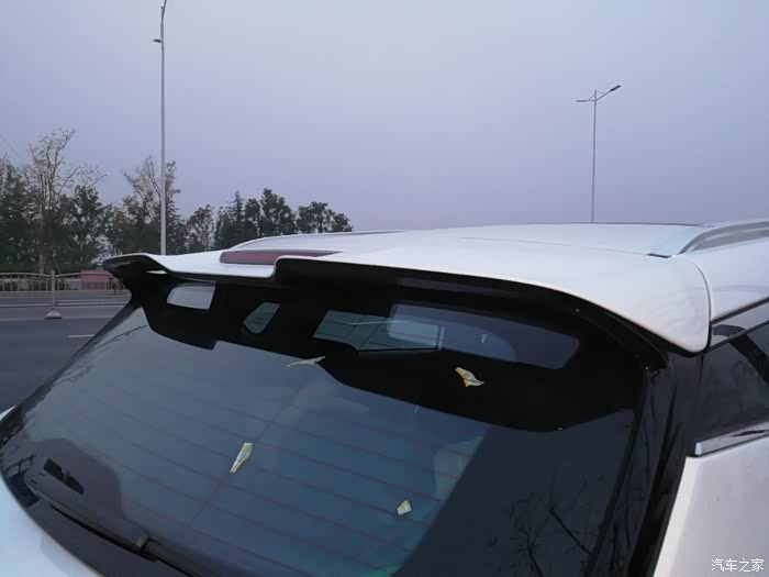

小尾翼,行驶中起到空气向下快速流动,以增强空气动力学性能

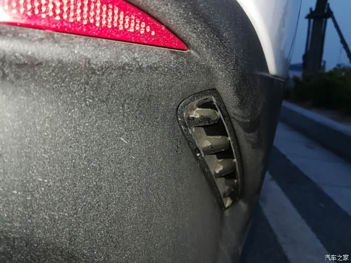

后导风槽

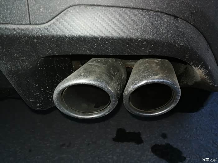

双边四出,牛逼普拉斯

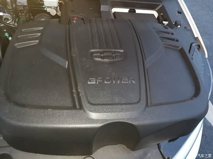

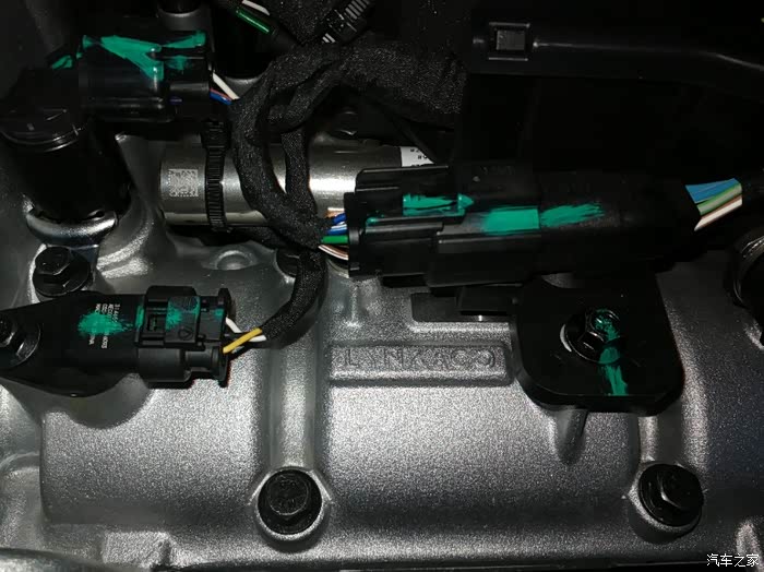

缤越的大心脏
发动机上的领克标识,瞬间觉得***满满
