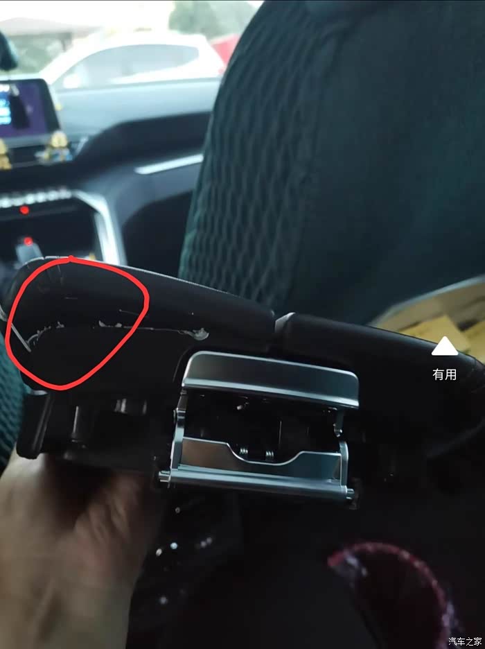

扶手箱盖单侧翘起,弹簧弹出,据说是三代C5对开式扶手箱的通病,应该是设计时弹簧卡位强度不够导致(塑料卡位),网购换件大概要300左右,4S据说在400左右。

先上一张维修前的图片,红圈处能看到盖板翘起、弹簧弹出

11、使用锥子在红圈内打两个孔(等下用于固定弹簧),请忽略旁边那个打错的孔
12、穿入铜丝,拉住弹簧,用螺丝刀控制铜丝位置至弹簧头约1公分处,防止弹簧脱位,另一边拧紧铜丝
13、效果如图所示,将铜丝结掰动至尽量靠近盖板,防止安装后影响使用
14、使用胶水将盖板脱胶处重新粘接,固定
15、按拆除步骤倒序,依次安装,本次维修工作圆满完成。

盖板翘起处已粘接
弹簧已固定,左右盖板打开力度相同、角度一致(仔细看还是能看到维修痕迹:铜丝,不过不影响使用,平常也看不到)
