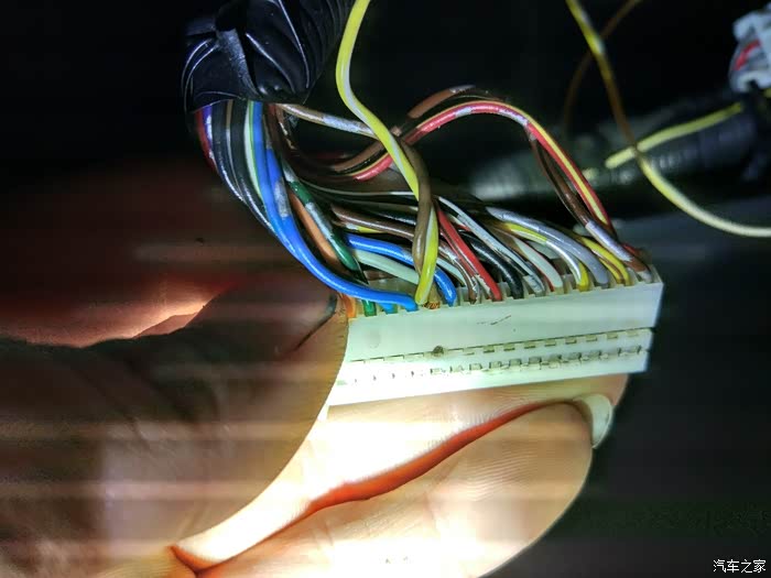

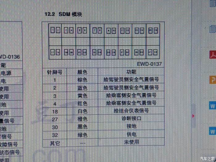

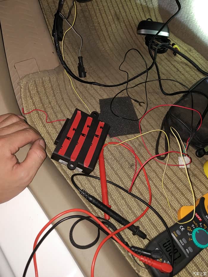

开始安装首先找出要接的线,这是仪表总线无需破线,跟原线并在一起无需破线想恢复就恢复

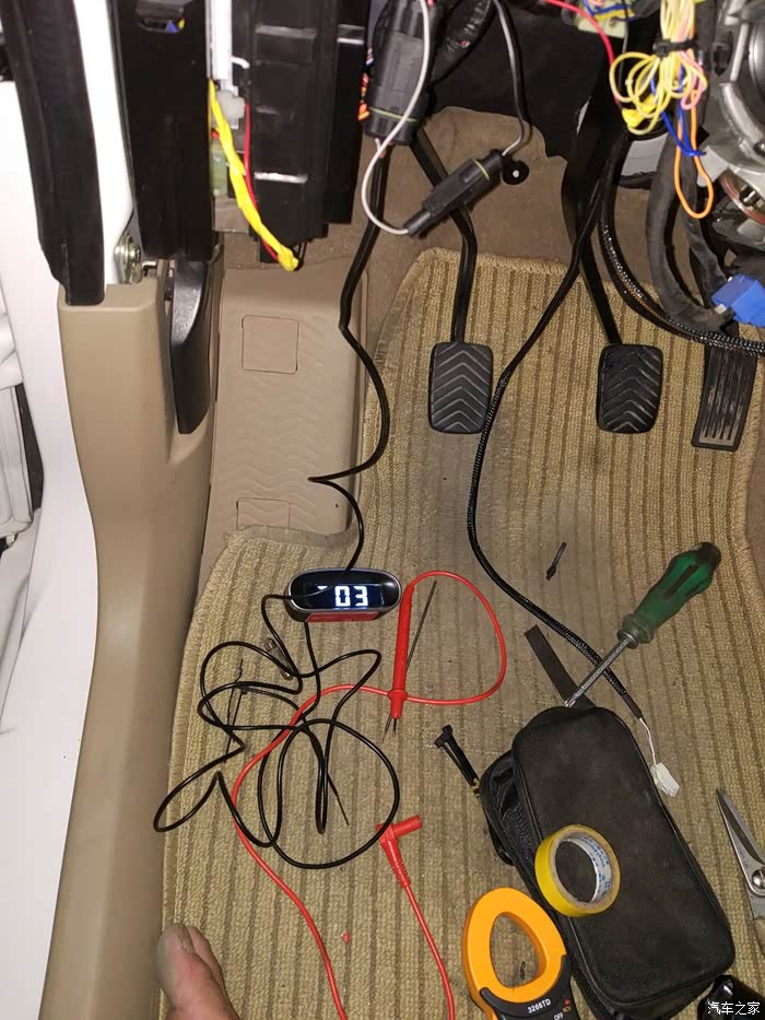

巡航控制电脑主机安装,

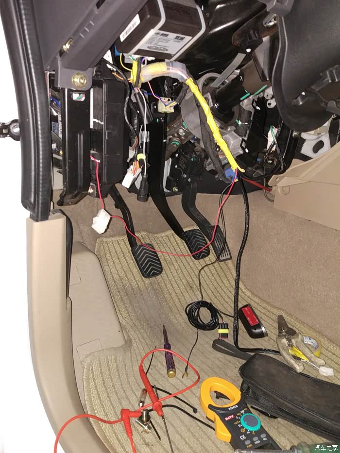

接离合和刹车,目的是启动巡航时可以通过点离合或刹车停止巡航功能恢复原车行驶状态,也可以通过方向盘的巡航停止按键停止,
接线完毕

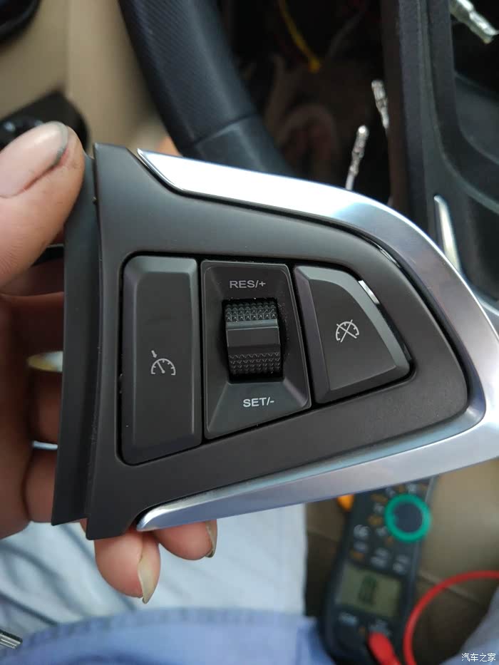

这是原装方向盘没有按键的板需另加方向盘巡航按键模块

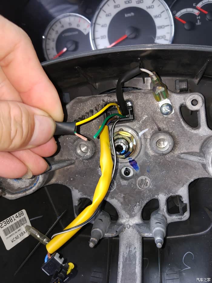

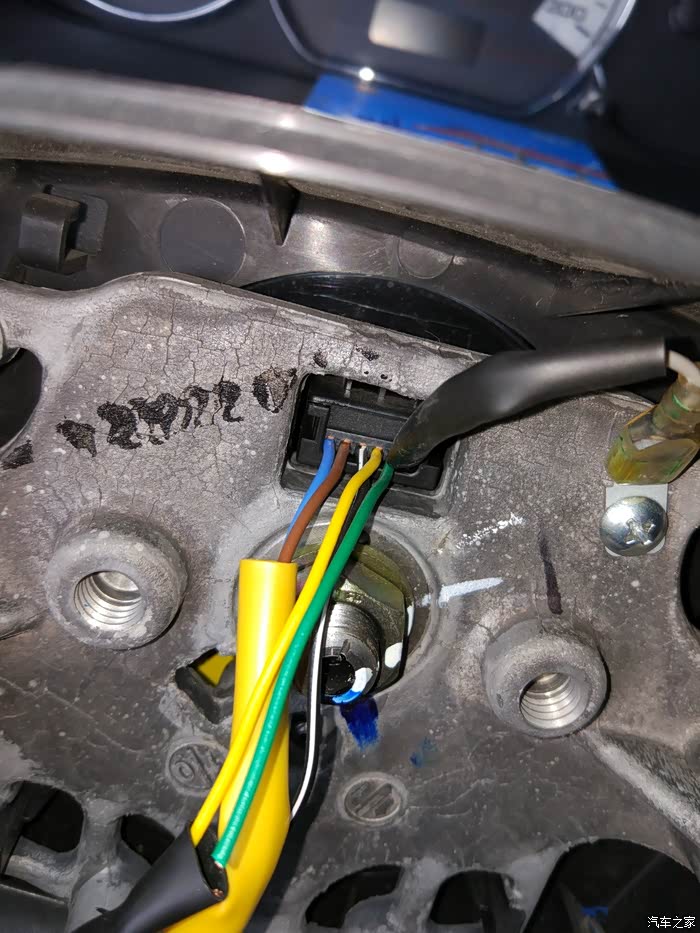

拆开方向盘改方向盘按键与主机的插头

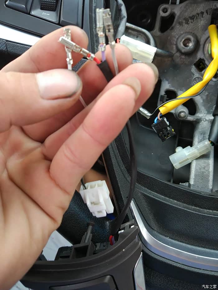

改装宏光s原装游丝6条改其中一条如果是豪华版无需买游丝
改好的游丝

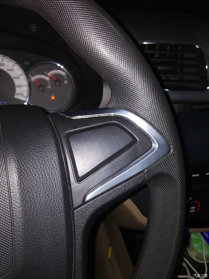

这是宝骏730巡航按钮
安装好的效果,即刻上了靓车档次坐我边的人好奇问我这是什么按键是传说中的接电话用吗,大哥不是的,我这是自动驾驶开启按键

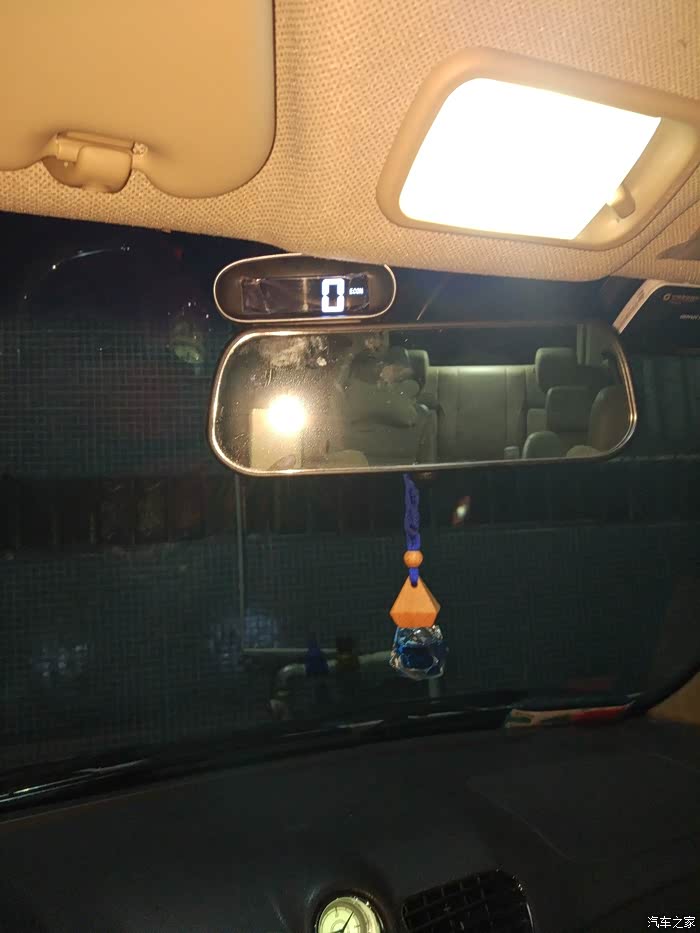

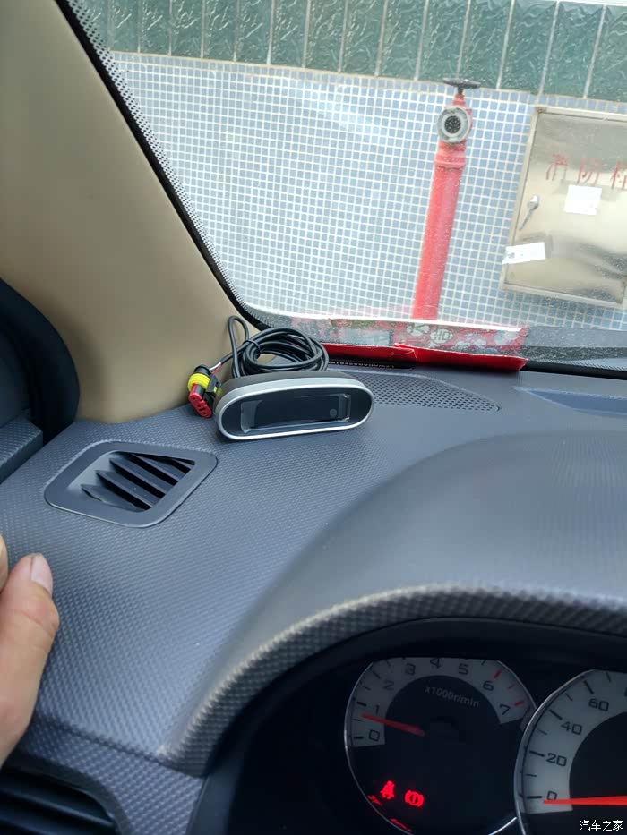

巡航车速显示器初定位置经过上电后显示由于晚上反光影响驾驶注意力我就把它装后视镜上方了,此处不影响驾驶而且看路是也可以看见显示,
安装好显示屏的效果

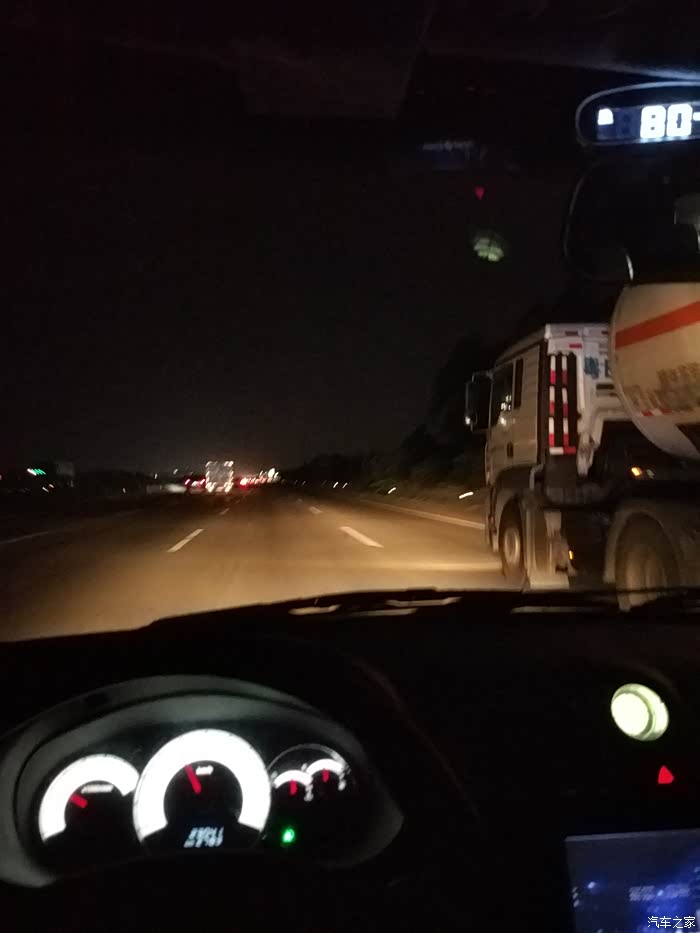

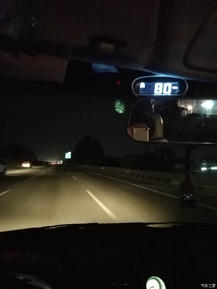

安装完毕很晚了已经不管那么多了,出发上高速测试一下
高速测试定速成功非常稳定,油门会根据车速自动调整保持设定的速度,上下坡车速有变化油门也根据车速智能调整,始终保持均速,立刻解放了右脚开长途变轻松了,这才是真正的定速巡航而不是单一的那种电子油门,与大货车擦肩而过

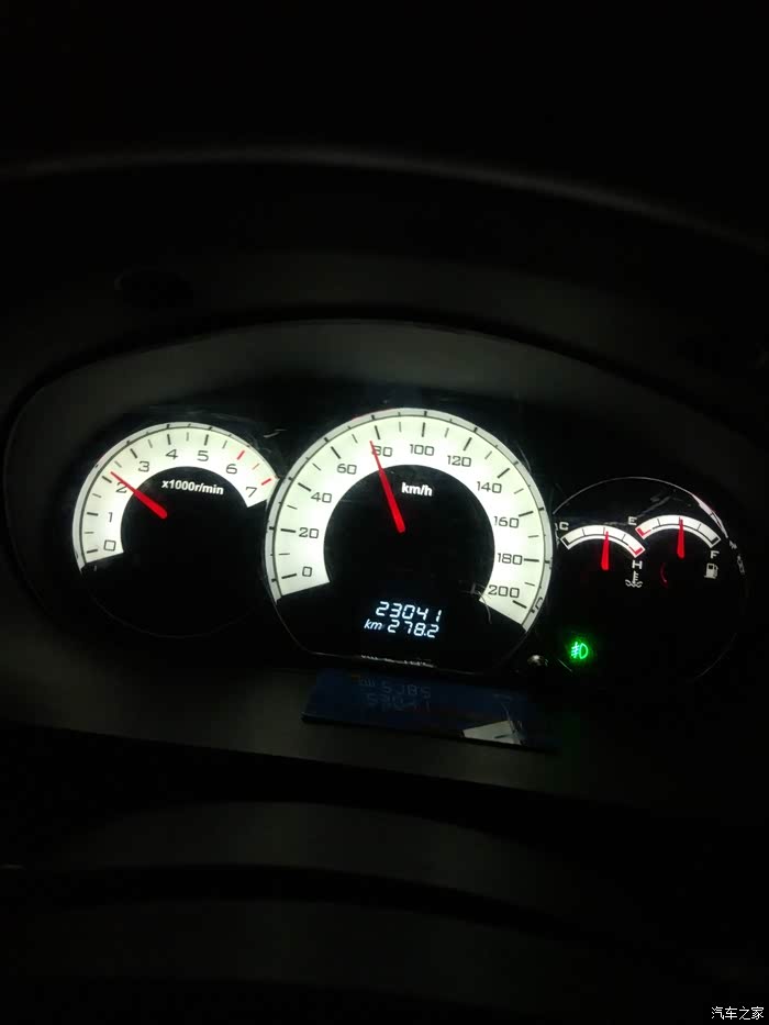

定速成功巡航显示器与上图原车仪表速度80公里基本一致,匀速前进释放你的右脚非常的爽,而且不止定速一个功能还有疲劳驾驶提醒,不良开车油耗提醒,推背提速运动模式,经济省油模式,至于省油模式还待测试是不是真的省油对了还有很多功能,除了定速还有限速

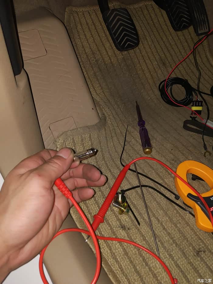

这是我的自制触手可及的现成汽车电笔,抠了阅读灯的灯泡下来插到万用表的表笔头里当测试12V用

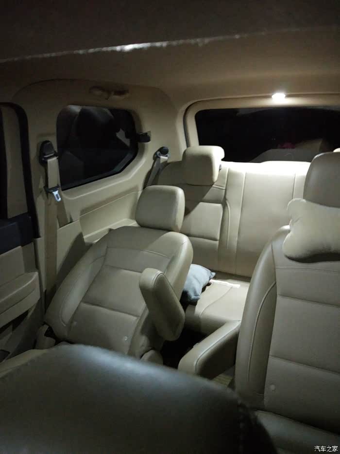

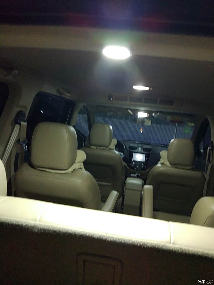

最后送上我改装的全车LED阅读灯效果

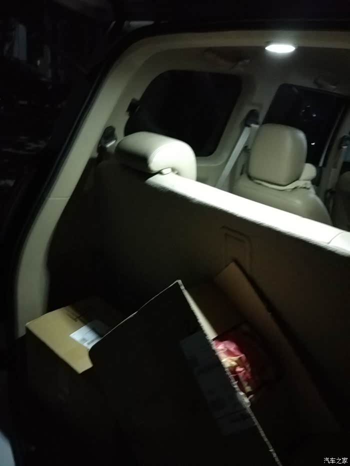

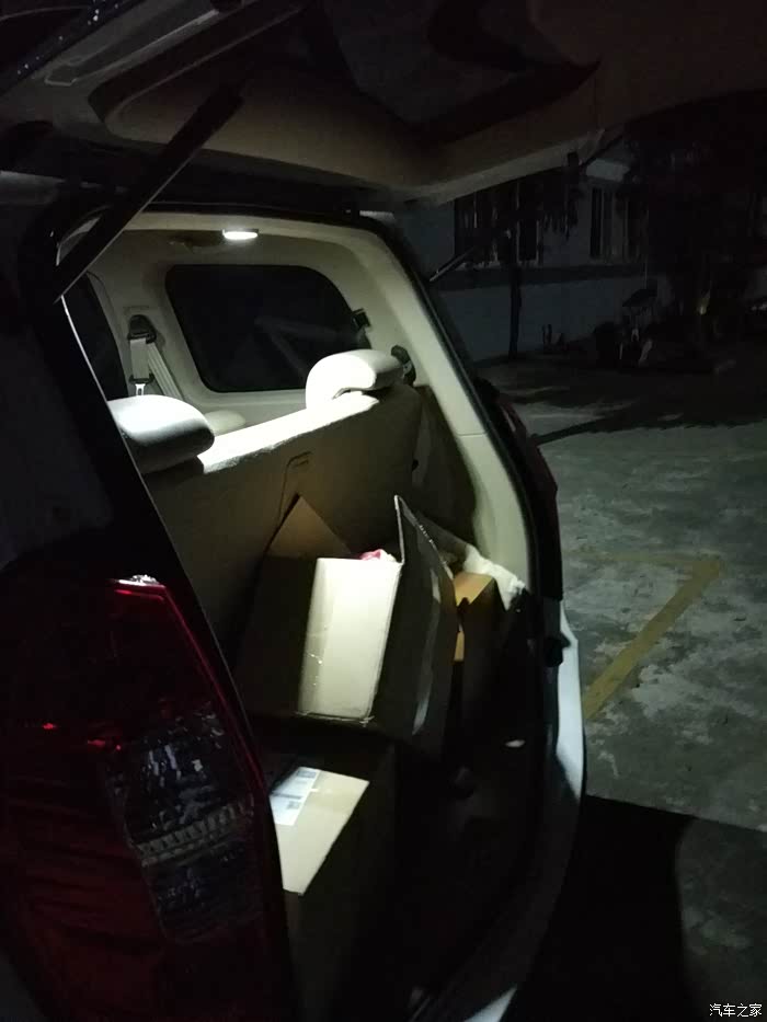

自己加的后排座位行李箱灯光照明
下车拿行李再也不用手机电筒啦
