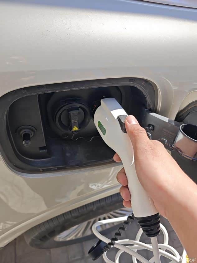

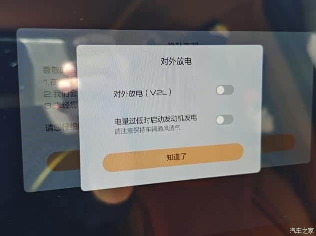

首先确保车辆有电,不打火,将车载插座插到慢充口上然后开门打火。

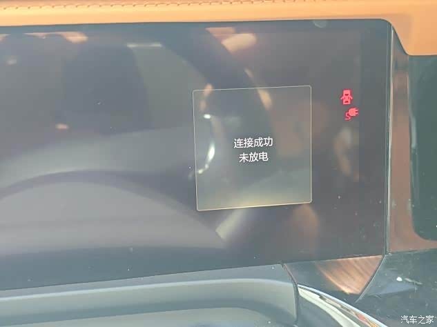

然后进入主驾,车机会提示连接成功,未放电,这个时候如果仪表盘没有显示类似一个插头的图标的话,咱们就得检查一下有没有彻底把插头插进去,或者有什么异物阻挡了插头。
接下来可以踩刹车打火,也可以不踩刹车通电,我在测试时选择了只通电不打火,然后车机屏幕上就会提示外放电选项和高越野模式,只有把外放电开关打开才能给插座通电,不打开和插座没连接好的话,是点不动这个选项的。
然后咱们就可以去把插座的开关按钮打开,亮红灯的话,就可以正常用了,这个功率是多少我也忘了,反正煮个小火锅是没问题的,主打一个简单方便还好用!

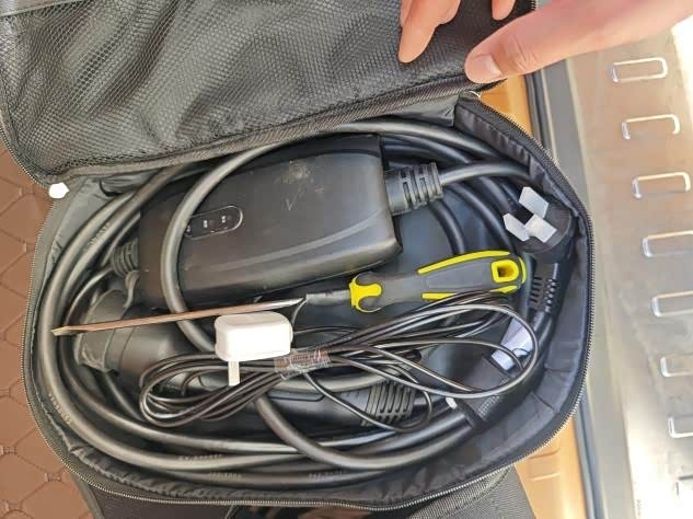

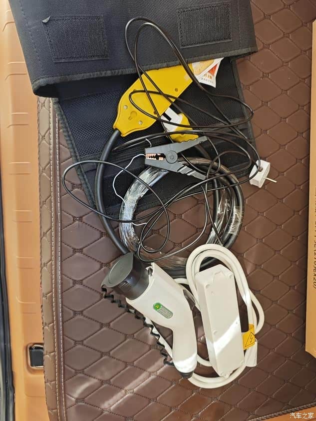

然后就是坦克500Hi4-T自带的充电线,这个充电线本质是用来应急的,充电速度很慢,我在充电站7kw慢充需要5个小时,这个线得用十小时以上,而且还得连接地线,网上买的那种接地宝我还是建议大家不要用,直接用这种正儿八经的接地方法,我买这个黄色插板的时候,大家能看到我的线有多么粗,而且自带了螺丝刀和架子来达到接地的作用,不接地的话,这个线是用不了的,这也是车企安全措施的一种。
