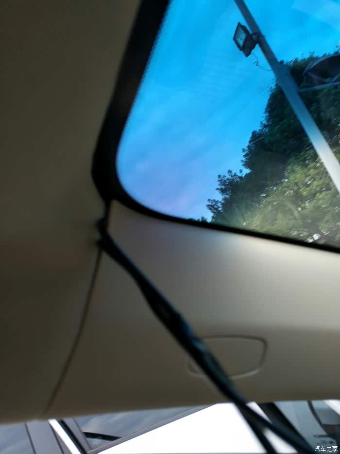

在安装店装上后用了一段时间后一直提示电量不足自动关机。把线拉出来一看线破了,安装店太不负责了,这样多危险。还好发现的早
把破皮的线扯了下来
扯到这个位置就扯不动了,当时心里很恼火所以直接用洪荒之力一把把线扯断了,反正破皮了也没用了

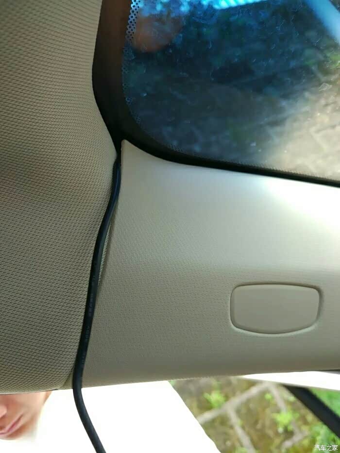

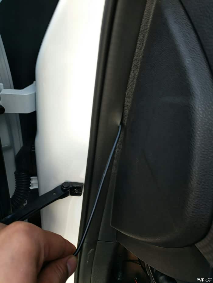

这个地方很多人不知道可以穿过来,先从这里把头穿过
穿过来就是这样的,把线拉出来从记录仪开始埋线,长出来的线可以放在保险盒里
直接塞进去,要用到工具
把胶条拉开线放进去,很轻松
门窗胶条直接拉开,放心大胆的搞,不会坏的
线埋好把长出来的线用扎条固定好

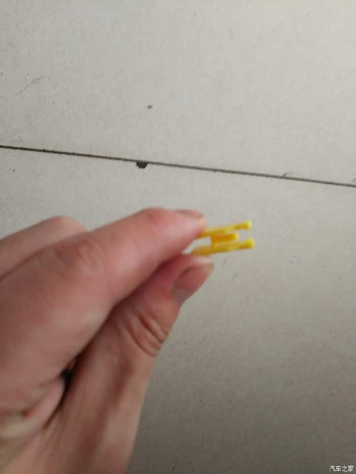

用这个夹子把点烟器保险丝先拨出来了
接到这里,点烟器
取出保险丝插在降压线上,降压线我是另买的
