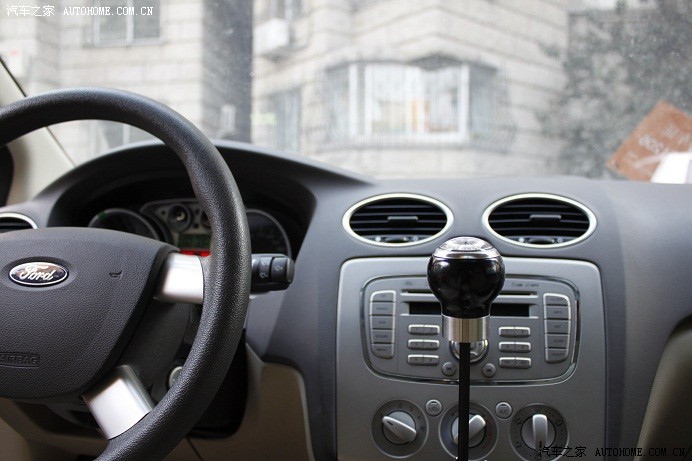

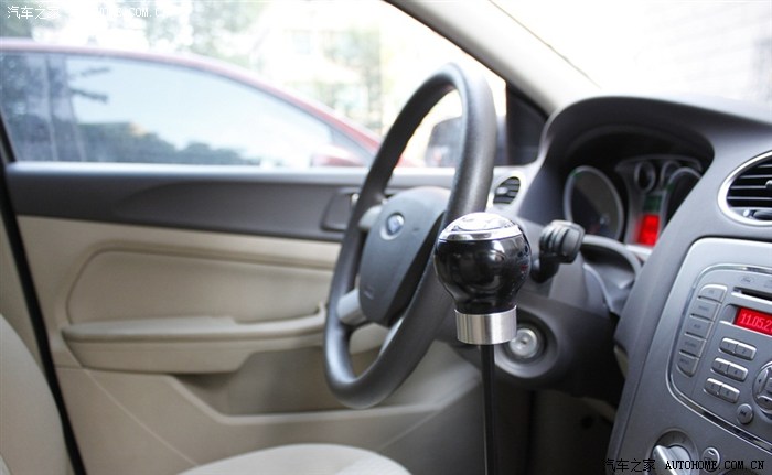

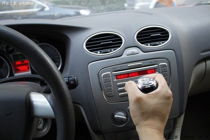

换档杆和和方向盘的高度对比(正后方拍摄):
俯视:

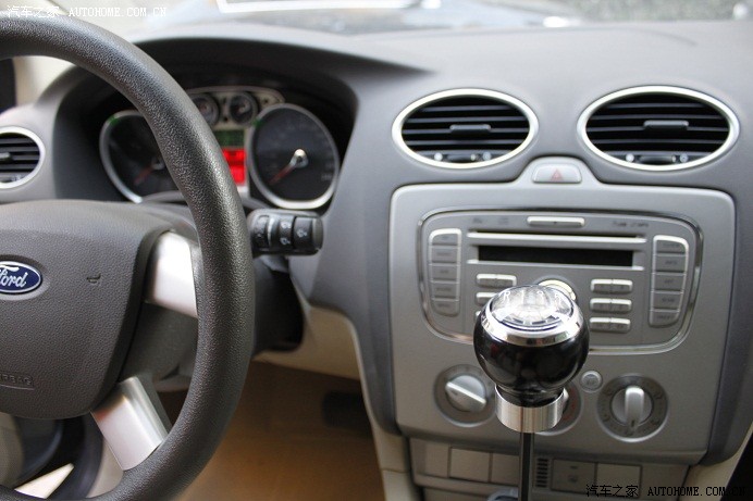

从副驾驶座看:

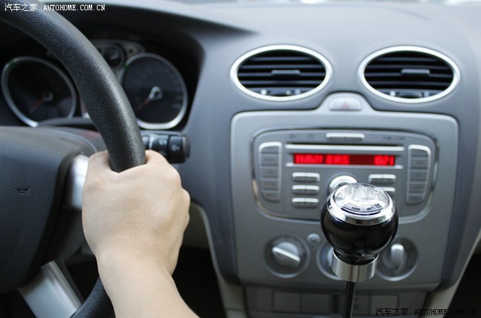

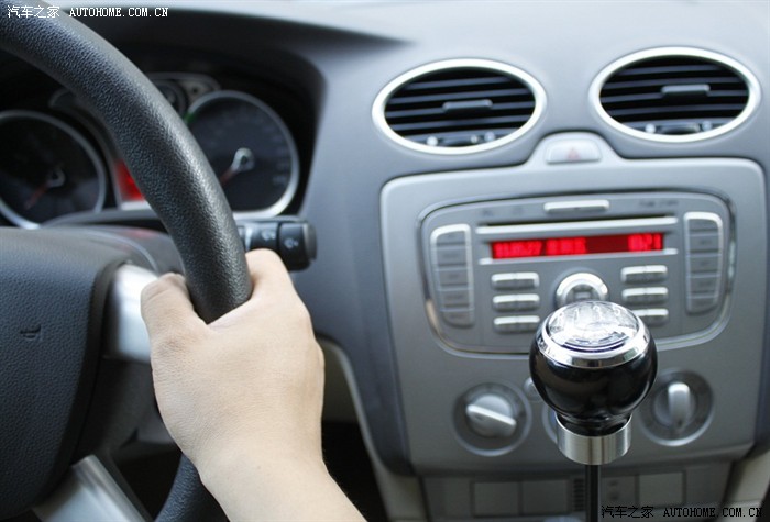

右手握方向盘,离换档杆距离很近,减少换档时间:
换档时右手移动距离很小:

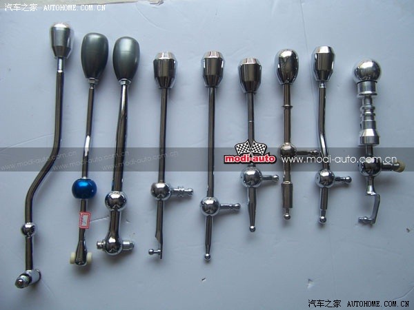

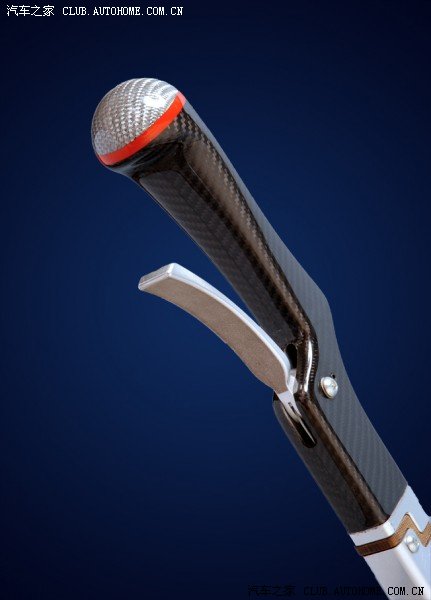

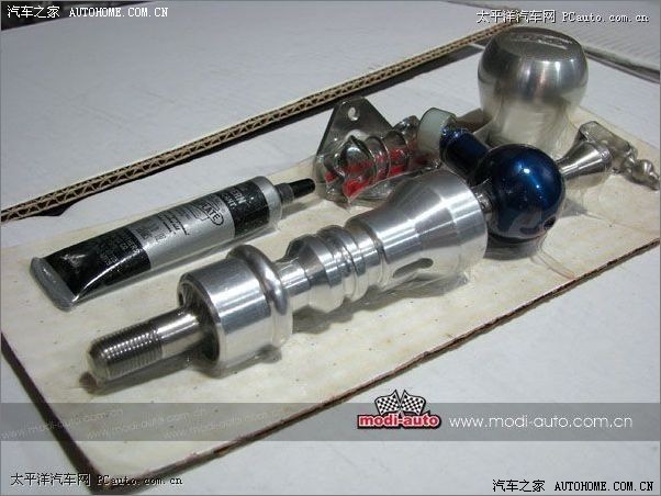

上面只是DIY的创意,真要实现快速换档,还要减少换档行程,使用“快波棍”:
波棍也被称作快排档,其利用杠杆原理在设计时改变了波棍的支点,使得其换挡的行程比原装产品要短,更能增强换挡时的准确性,也就是说两个台相同的车,但波箱改装了快波棍的车辆换挡一定会比原装车要快,且安装后可为驾驶者提供极具手的质感,让驾驶者毎刻都可充分享受毎次换挡的清晰手感。

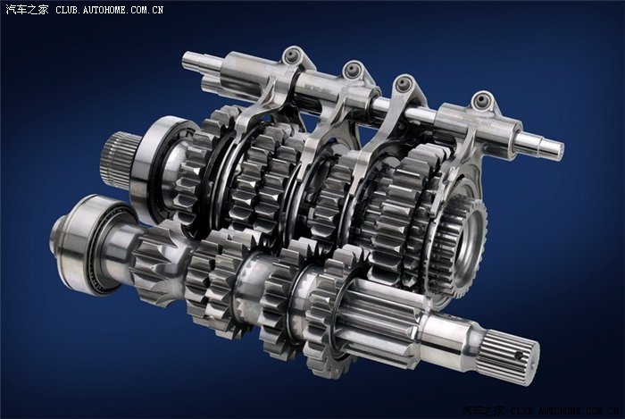

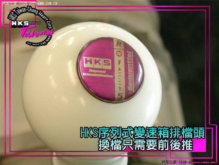

那什么是序列式变速箱?有什么优缺点?为什么主要用在赛车中?
序列式变速箱(SEQUENTIAL Manual Gearbox ) 全称序列式手动变速箱 也称直齿变速箱。它区别于H档变速箱的只是操作方法,加档和只需要前后推拉排挡杆就可以完成降档和加档。而不是自动换档。
序列式变速箱的变速原理和直齿变速箱一样,最大分别是序列式变速箱在换挡时只须简单地推上或拉下排挡杆,这设计不但加快了换挡速度,更大大减低了换错挡的可能(在比赛中换错挡的后果往往是发动机因转速过高而爆缸),因此直牙(齿)变速箱和序列式变速箱对分秒必争的专业比赛是有一定帮助的。

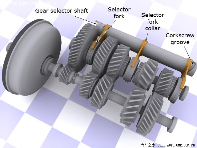

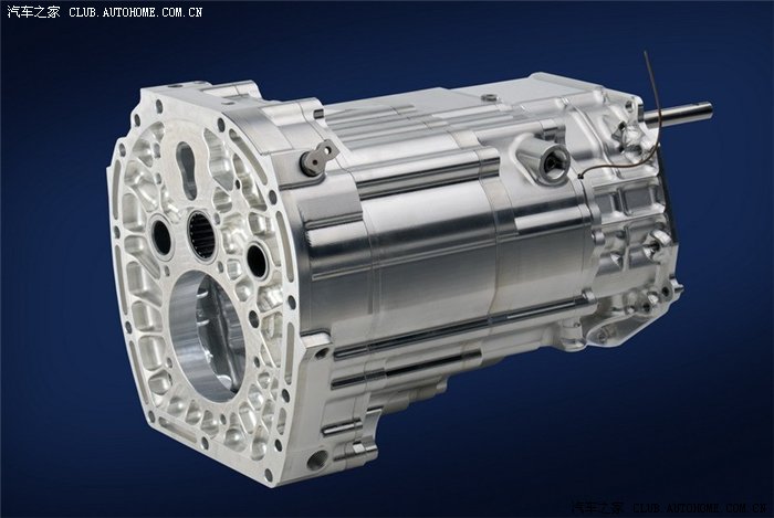

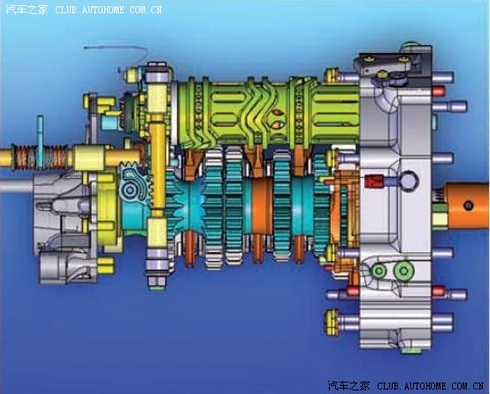

序列式换档的机械原理:

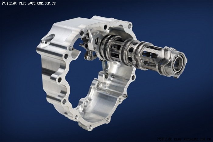

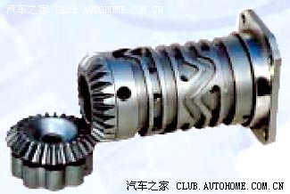

顺序式手动变速器顺序换档的核心部件是旋转棘轮筒。 如下图所示:
可以看出筒上切了许多凹槽。 这些凹槽所起的作用是:
·如果筒远离变速器的挡位,这些凹槽将控制标准控制杆。
·如果筒靠近挡位,这些凹槽将直接移动换挡拨叉,而不需要使用任何控制杆。
因此,当移动换挡杆时,它会将筒旋转一个增量(例如50度)。 这种旋转会使变速器根据筒上的凹槽移动连杆或拨叉,从而更换挡位。
由于筒的原因,必须依次进行换挡。 不能跳跃式换挡,如从一挡换到三挡。 换到低速挡时也同样如此。 这套系统的好处在于,换挡时不会出错。 始终只能换到下一挡。

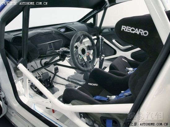

几乎所有装配手动变速器的赛车都采用顺序方案,而不是H档。 选择这一方案主要有四个原因:
1)顺序式换挡比较快。 例如,在H模式上从二挡换到三挡时,必须上下反复推换挡杆。 这很花时间。 而在顺序式变速器上,只需在每次换挡时向上推换挡杆。
2)顺序式换挡具有一致性。 您无需想着“看一下,我在二挡,我必须上下反复推才能换到三挡”。 您只要简单向前推换挡杆即可,每次换挡的动作都相同。
3)手柄位置一致。 使用H形换挡时,换挡杆的位置会不断变化,因此必须根据要换的挡位决定手放置的位置。而使用顺序式变速器时,每次换挡时换挡杆始终在相同的位置上。
4)顺序式换挡不会出现意外情况。 如果在赛车上使用H形换挡时出错(例如,原打算升到四挡,却向下降到了二挡),发动机可能会爆炸。 而使用顺序式变速器则决不会发生这种情况。
另一个优势在于,顺序式换挡杆占用赛车驾驶舱的空间更少。 它只需为换挡杆的向前、向后装置提供空间,不需要为向左、向右装置提供空间。

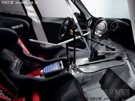

序列式波箱的操作方法如下:
1 离合器只在起步和停车时候使用
2 起步前,踩离合,拉一下排挡杆进1档,加油慢抬理合,车子起步
3 起步之后,如需加档,快速轻抬油门(其实就是踩油门的脚“抖”一下而已),同时拉一下排挡杆,进2档,继续踩油门加速,相同方法近3档,4档,5档。
4 当车驶至弯前刹车点时,由于不需要左脚去操作离合器踏板因此可以用左脚刹车(右脚从油门踏板抬开,再踩到刹车踏板上之间会有半秒左右的时间是油门刹车全不踩的,这样的空闲时间叫惰性时间。较长的惰性时间对车手成绩会有影响而左脚刹车可以避免惰性时间),同时右脚松开油门。当车慢到你想要的速度以后,开始做降档补油的动作——推一下排挡降至4档,同时在推的过程里面,用右脚去“拍”一下油门踏板,拍的深度是油门行程的20%,这个动作叫 THROTTLE BLIP,同时保持刹车,继续推一下已经自动回位的排挡杆到3档同时BLIP,相同方法到2档,这时车已经行至进弯点,松刹车同时打方向进弯。

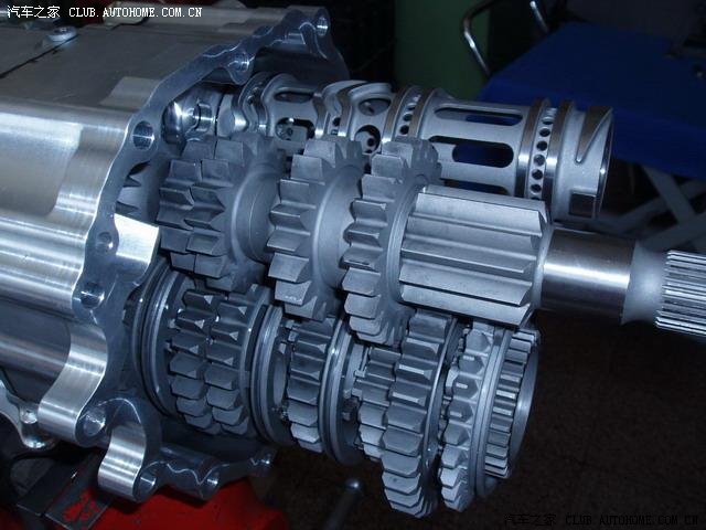

改装直牙(齿)变速箱或序列式变速箱——直齿变速箱其实并不是什么高科技的东西,因为从前的变速箱都是直齿的(现在在老款的货车和摩托车上都可以见到),直齿变速箱被淘汰的原因是在换挡时动作比较突兀(当然很大程度上在于驾驶员的技术)和噪音偏高,影响了乘坐舒适感。现代汽车的变速箱因采用了斜齿设计并加装了同步器,降低了换挡时的顿挫感(对驾驶员的技术要求较低)和变速箱的噪音,但却带来了换挡速度较慢和动力流失较大等负面影响(对飙车一族而言),而这正是赛车使用直齿变速箱的原因。
但在民用改装车上这些优势便并不明显了。以序列式变速箱为例,在WTCC(世界房车锦标赛)中赛例规定使用序列式变速箱的赛车须加重25kg,而除了BMW外其它车队都选择使用序列式变速箱,结果是BMW拿到了去年的WTCC冠军,由此可以推算在BMW眼中序列式变速箱抵不了25kg的重量(当然BMW也很有信心他们的车手不会入错挡),而一般经验是+/-25kg在长4.3公里的珠海赛道上对赛车的圈时只有少于1秒的影响力,但那比赛用的序列式变速箱价格却超过一台广本雅阁! 而在民用车上要减少25kg是很容易的, 光把车子行李厢内的杂物扔掉可能都不止这个数字。说了那么多是想让车迷朋友们明白,赛车的改装是(在赛例容许的情况下)无所不用其极的,大家不要不加消化便把一些专业比赛的改装理念硬搬来用。

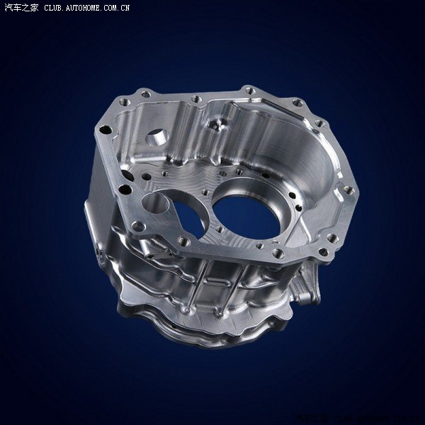

KAPS推出的翼豹序列式变速箱套件:
