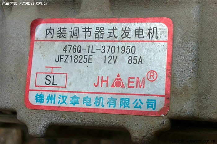

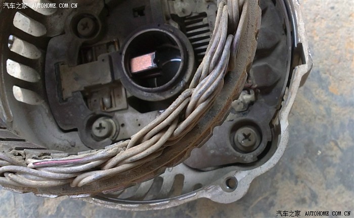

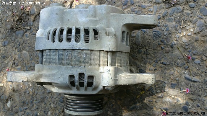

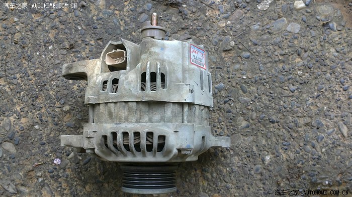

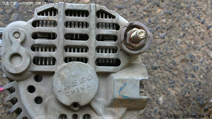

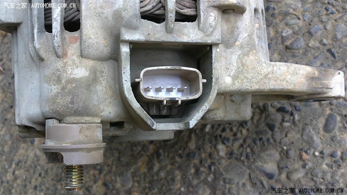

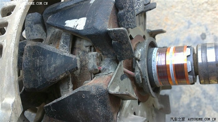

先是发觉车子动力很差(早上发动发觉发动机冷车怠速很吃力,发电机皮带打滑几下没当回事),开出来了近30公里才发觉不对劲,停车检查,电瓶附近硫酸气味明显,冷车怠速测量电瓶电压有近18V,立即熄火再测有13.8V(数字表肯定准确),半路拧螺丝断开发电机大电线,电瓶不新,电量能跑回家,不可思议近30公里啊(不敢开空调了,不敢开雨刮了,更不敢开大灯了),停车第二天,能启动车子,恢复发电机连线,发现不发电了,修吧,找了本地师傅都不愿拆修,只好DIY了:
准备中,,,关键部件:“配套中华 比亚迪F3 和悦 菱帅 沈阳 东安三菱 汉拿发电机调节器-淘宝网”“比亚迪 三菱汽车锦州汉拿发电机铜头滑环铜环”  焊接?我有大功率电烙铁跟氧焊不怕

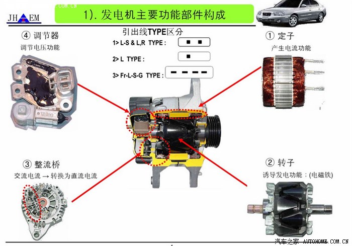

------------------直播,待续-------------------“百度文库”研究中 交流发电机及调节器
汽车发电机调节器原理
汽车交流发电机电压调节器的检测
汽车发电机原理专业教程
http://wenku.baidu.com/view/0a32f650a8956bec0975e3db.html

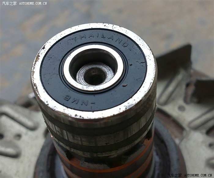

--------------------泰国的轴承?????     版主好像说过这个轴承的事,细节版主知道
附:JIANG版主换轴承的帖子:
http://club.autohome.com.cn/bbs/thread-c-558-15382951-1.html
发电机拆解修复完成 沙发多图杀猫
