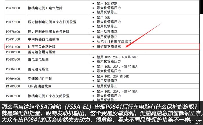

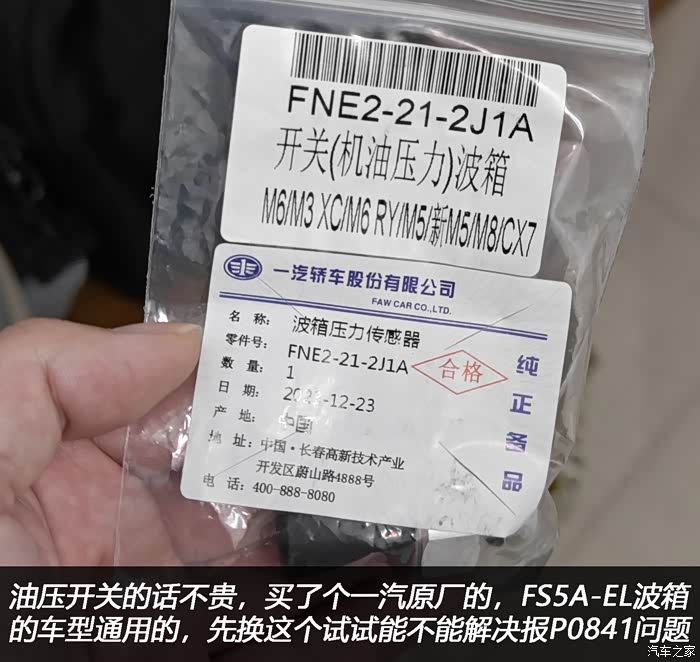

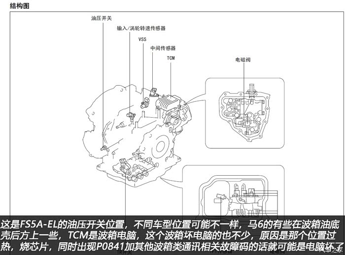

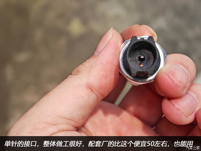

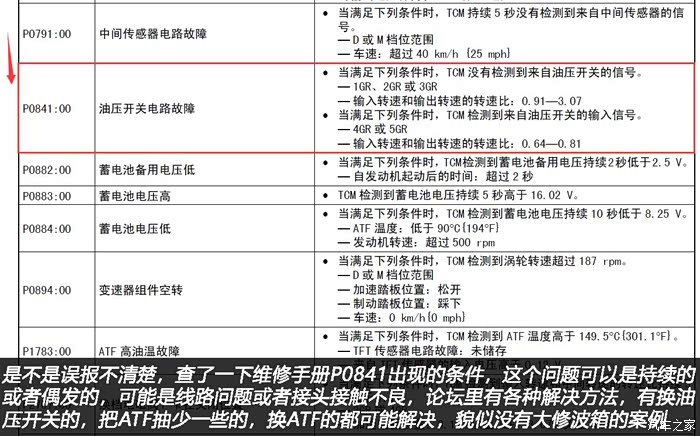

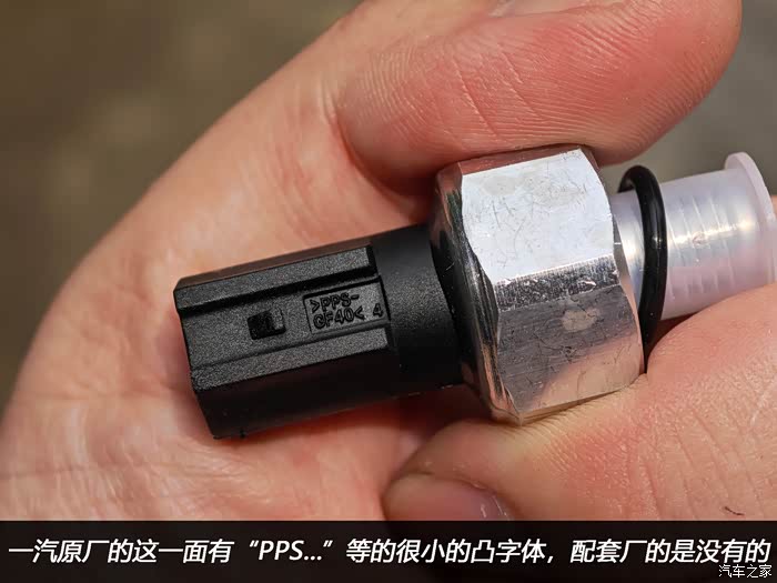

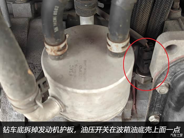

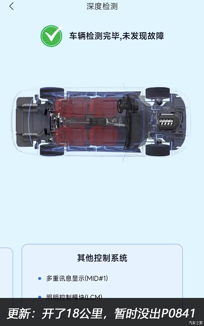

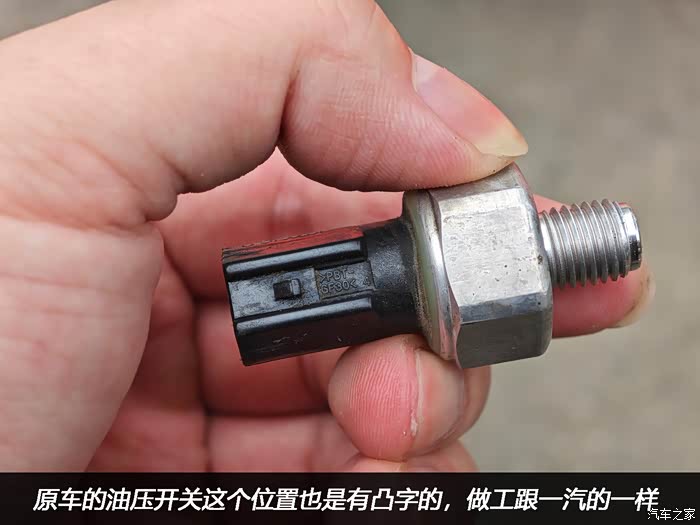

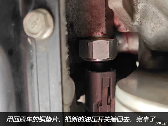

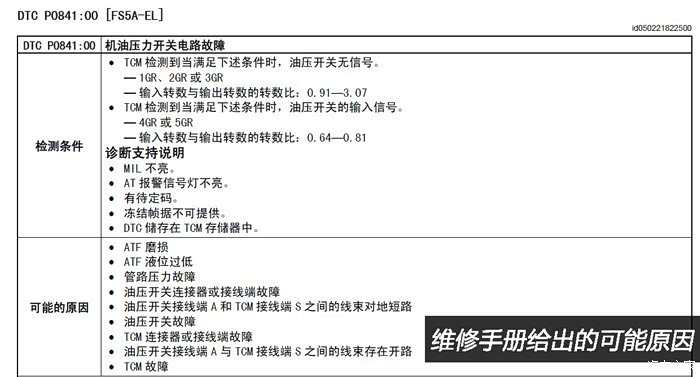

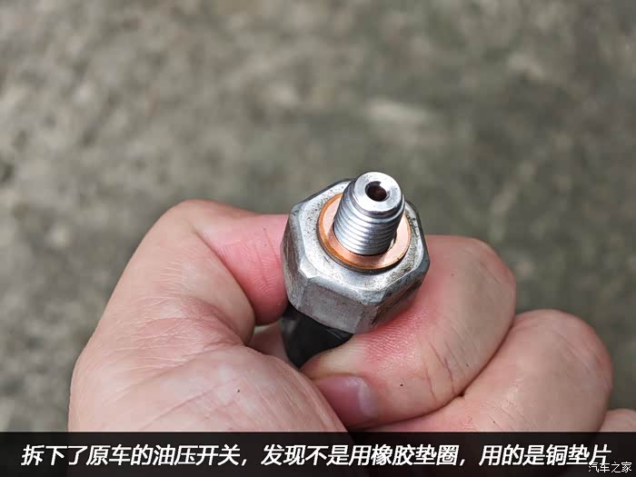

马自达5AT(FS5A-EL)波箱的通病:P0841故障码,尝试换油压开关

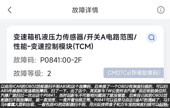

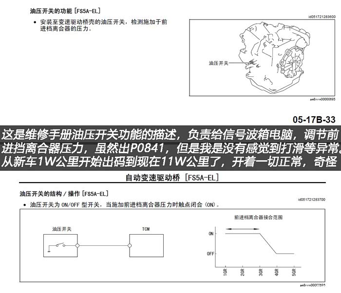

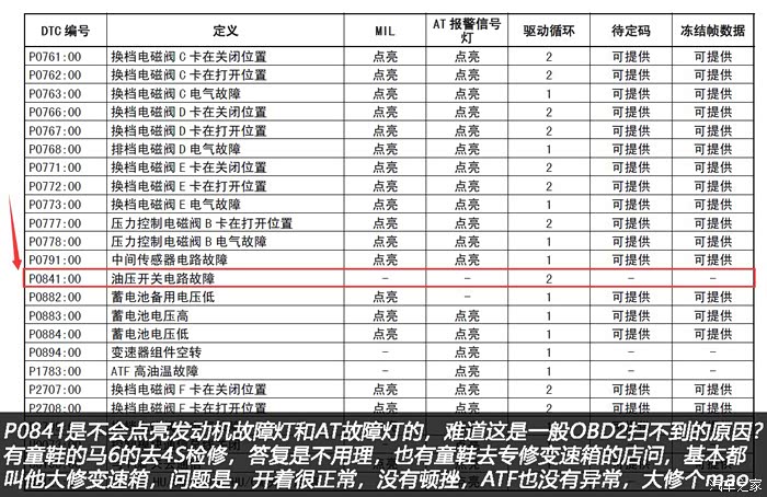

P0841马6的童鞋应该很熟悉了,大片大片的,因为这个一般OBD2适配器包括4S用的专门车型的检测仪用快速诊断都扫不到,仪表盘故障灯也不会亮,目前只有元征和万车宝的旗舰版用深度检查可以扫到,很多人用这个波箱的车型的还没有发现,这到底真是故障还是误报待定,因为从新车1W开始出现P0841到现在11.4W公里,开着一直很正常,可能是偶发性的也不一定,我的是2010款进口马自达3,也是这个波箱,也是这个问题
老风格,字码图里,直接上图:
