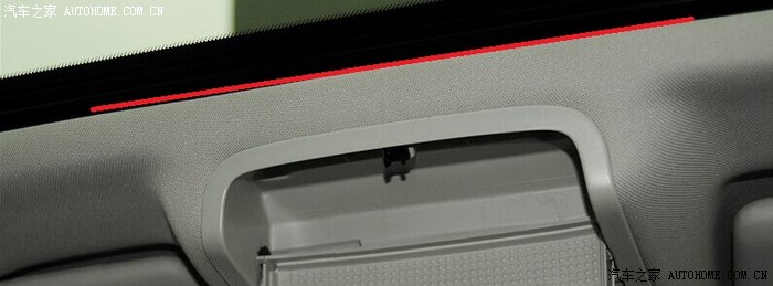

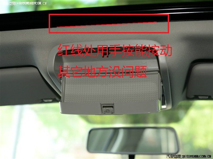

开了2500公里后出现的,去4S一直未解决,一开始以为是眼镜盒问题,现在换了2个眼镜盒问题依然存在,现在发现是另外的地方了具体位置图片表明了,那个地方用收按软软的能按动,其他地方按了动都不动,出现声音的时候我把手搭在上面声音就没有了
后来无意在响的时候用手碰住顶棚和天窗出声音就没了(位置看图片),后来去找4S经理把眼镜盒跟板子全部拆了里面塞了泡沫声音没有了,但是才2个月声音又出来了怀疑是颠簸把泡沫挤出来了或者泡沫变小了。大家有相同的问题解决好的吗
