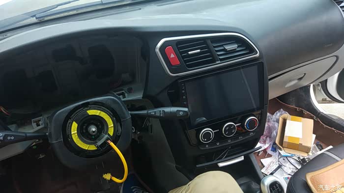

一直喜欢15内饰  奈何迟没有下手 四儿子送的破壁车机早就看不下去了 就在前几天一咬牙淘了一套面板回来  今天开始装 一个人从上午八点装到下午五点 太难拆了 仪表台抬下来方向盘也拆了 最后装上去方向盘是歪的 那天调回来 装到死的心都有了 各种折腾再也不想装第二次了 没有滤芯的管道里面巨脏 哪天还是装一个  不说了开始上图了

拆啊拆 仪表台拆掉了 东南你居然使用这种隔音棉  我能说是黑心棉么 我去 强烈鄙视
拆下来的仪表台
通风管道  没有滤芯里面别提多脏了

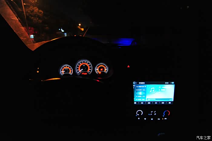

试机ok功能一切正常 辛苦一天没白费
收工  空调面板白色背光还挺好看的
