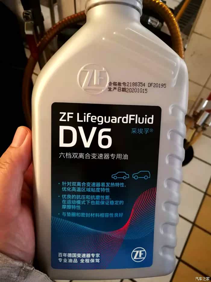

B7L已过18万公里,前两次是在4S用重力换油法换的变速箱油,重力换油是厂家推荐的,优点是节约费用缺点是换油量只有不到50%不彻底,在第三个换油周期里变速箱感受是D1动力过猛,D2换D3有顿挫感,给油加速不如10万公里前犀利
这次用循环机换油,没有花钱的不是,换过之后如同新车,动力平顺噪音小,D2进D3顿挫消失,油门跟脚好控制。
材料:原厂变速箱滤芯*1;采埃孚DV6变速箱油*12
