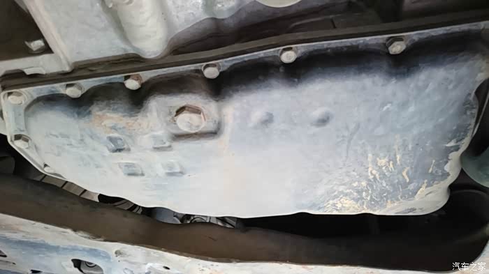

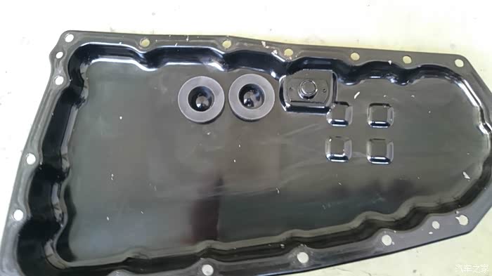

在车底放好接油盆,拆掉油底壳一圈10mm螺丝,油底壳就可以拿下来了,油底壳内有两个圆圈的磁铁,可以拿下来,用化清剂清洗油底壳和磁铁,用不掉毛的毛巾擦赶紧备用。

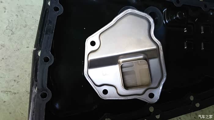

接着拆卸油泵集滤器,三个螺丝就可以拿下来,集滤器内有双层不锈钢滤网,但两头开口都比较小,实际上清洗是不太可能彻底的,建议直接更换,当然如果拆下来很干净没有什么杂质也可以清洗下再用。更换或者清洗集滤器以后复原装好油底壳,油底壳垫片可以不换的,这个材质我仔细研究了一下,还没搞懂,因为它居然含有金属成份,会被磁铁吸住。我一直没有更换这个密封垫,这次装好以后也是密封良好的。

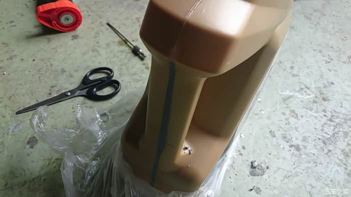

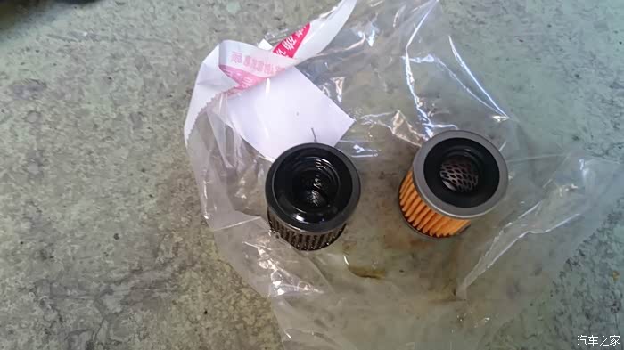

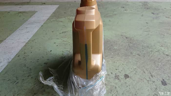

加一桶NS-3变速油,观察油底壳没有渗油情况,就复原发动机护板。拆掉驾驶位侧轮子,拆下轮拱内小挡板。把车辆降低,拆电瓶,行车电脑,变速箱电脑,能拆下电瓶底托板的话是最理想的,坑爹的油冷器就在它的下面。拆下四个螺丝,就可以拿下油冷器,在变速箱机体侧里面就是纸质滤芯了,拔出来,换新的按进去,小心处理油冷器密封圈,一定要一圈都在安装槽内,否则会密封失败。装回油冷器,电瓶底托板,行车电脑,变速箱电脑,复原所有插头和固定卡,装回电瓶,装回轮胎,放下车辆。点火启动。

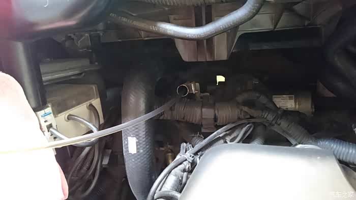

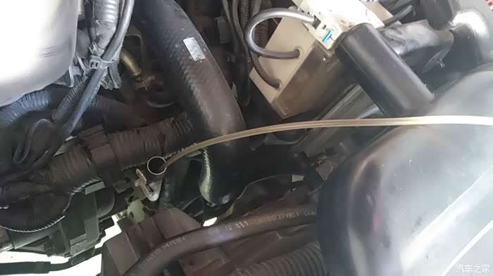

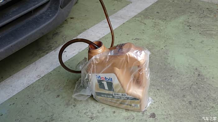

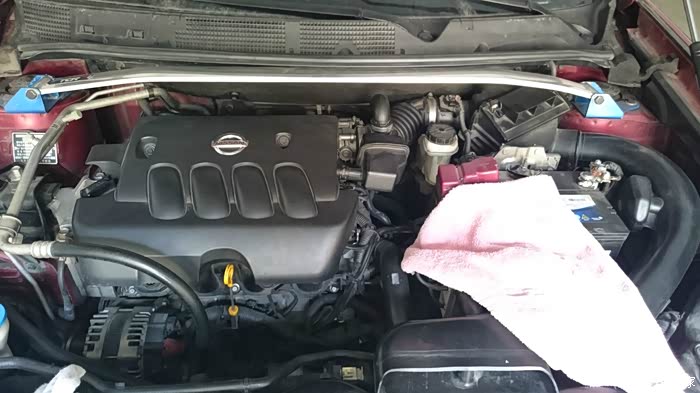

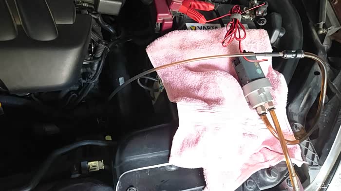

架好抽油泵和进出油管
我是先用6MM的抽管抽,这样快一点。
备一个空机油桶,还有接油盆。
6mm抽管抽出来四升不到
换4MM抽管继续抽,可以稍微深入一点,捅不坏什么东西的。

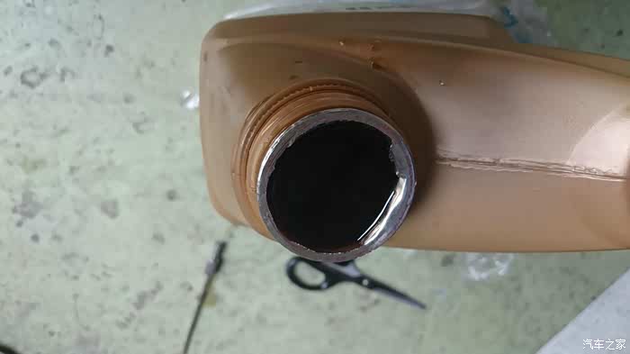

惊险地抽完,正好满满一桶,已经到瓶口了。
满满一桶

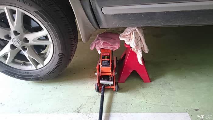

两侧用千斤顶顶起以后用安全支架。

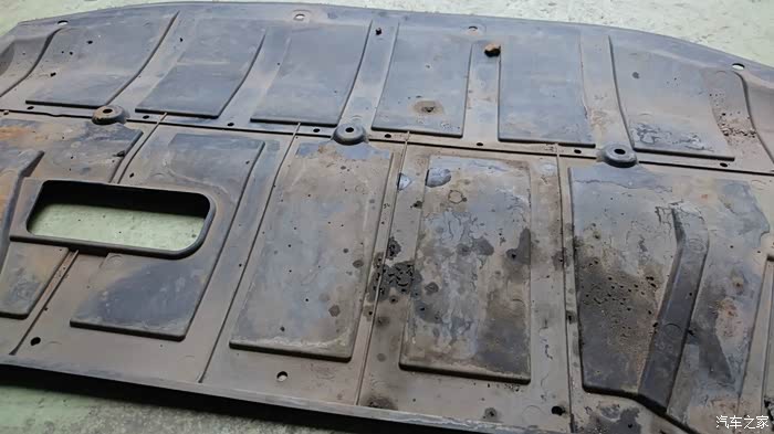

拆掉发动机下护板
变速箱油底壳

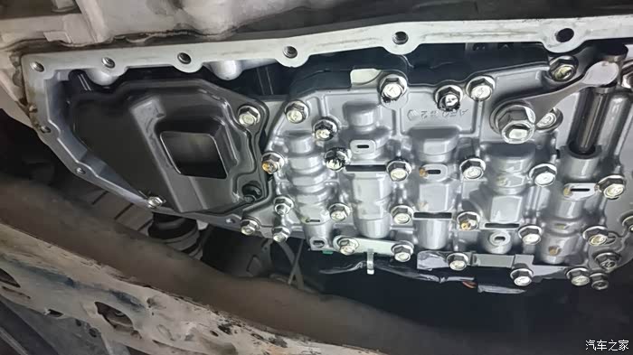

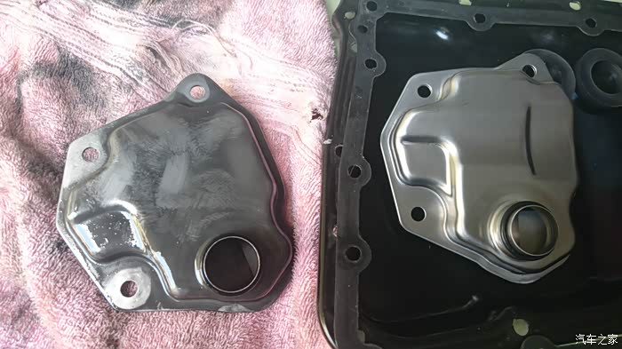

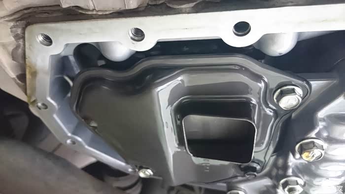

拆掉油底壳以后,左边这个有点发黑的就是油泵集滤器。右边这个好多螺丝的就是变速箱的神经中枢-滑阀箱。
两个10mm螺丝。一个黑螺丝是9mm的

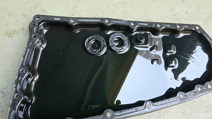

油底壳还是有点肮脏的,两个磁铁上吸附的都是非常细的金属粉末
油底壳清洗干净

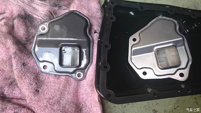

这是新的集滤器
新旧对比,旧的这个黑不是天然黑啊,是脏了。里面有杂质但那大块的可不是,是我手套上的脏掉进去了。

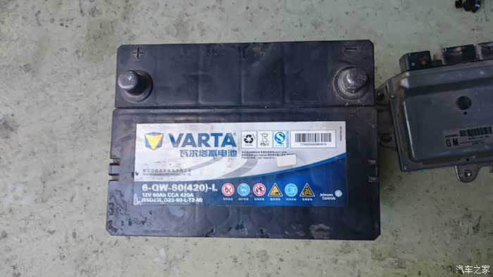

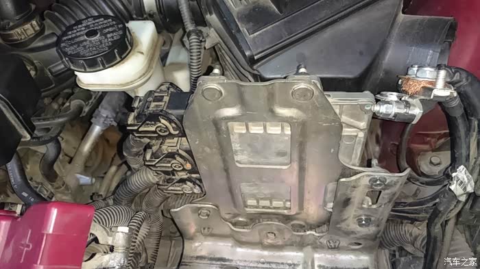

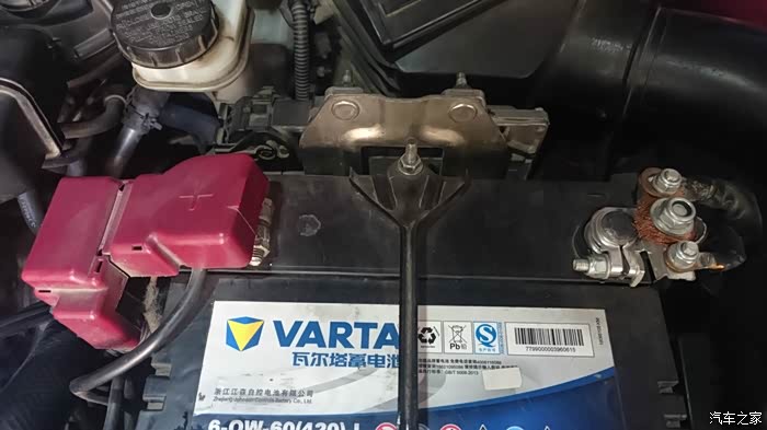

拆电瓶

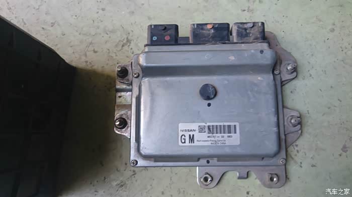

拆行车电脑
这就是汽车的大脑了,不起眼的样子,没有它车子连发动都没门。
60AH电瓶用了两年多,还是很不错的

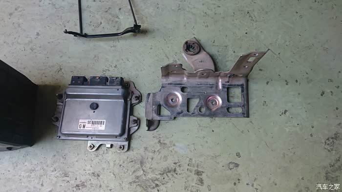

电脑和电脑支架

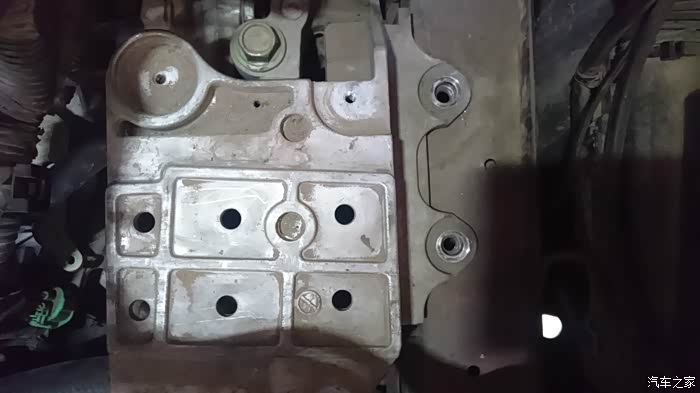

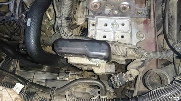

再拆变速箱电脑

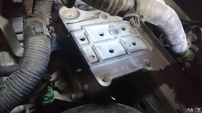

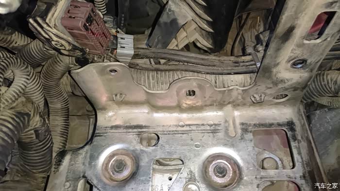

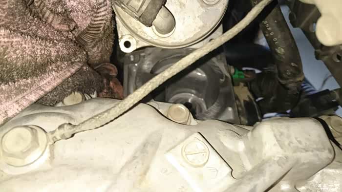

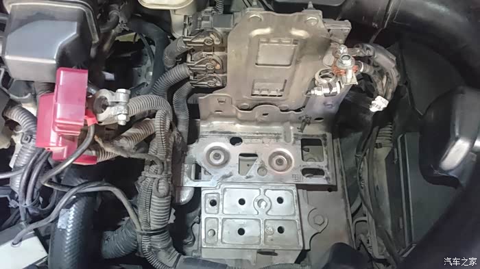

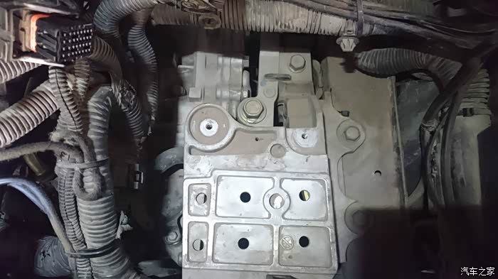

就剩这块底托板了,油冷器就躲在下面

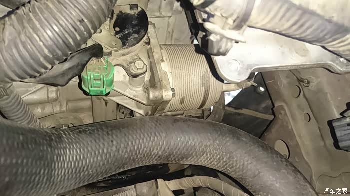

这两个螺丝卸掉以后,下面侧面还有两个,可惜没有16mm梅花扳手,这有点受罪了,必须要手掏进去拆油冷器了。

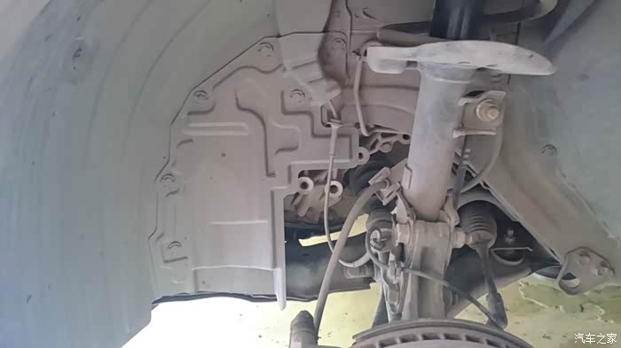

卸掉驾驶侧轮子,和里面的小挡板就可以看到油冷器了,而油冷器最下面的螺丝,只有从这里拆。

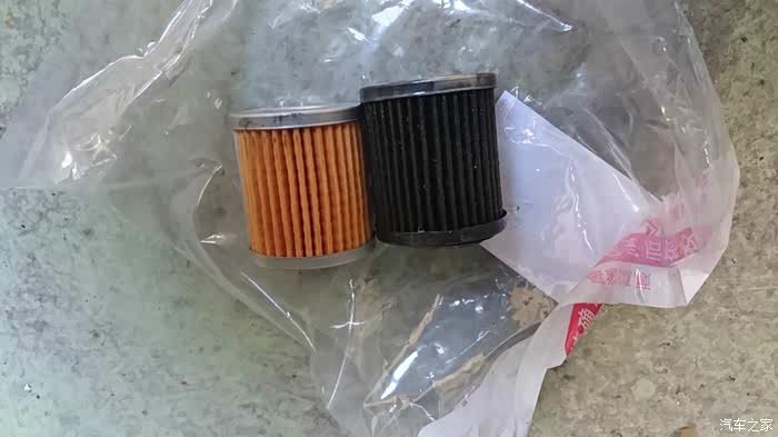

新旧纸质滤芯
黑的也不成样子了,换了安心。

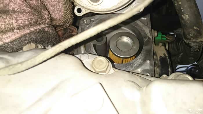

看见中间这个洞了吗?就是滤芯安装位置
新滤芯按进去

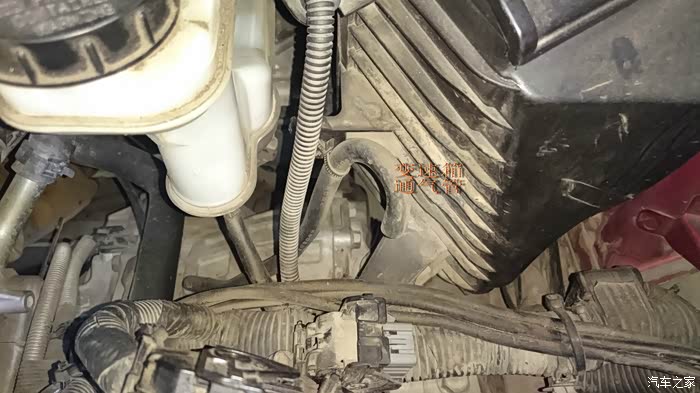

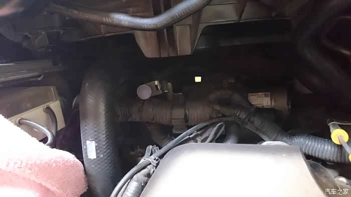

看见这根弯的橡胶管了吗?这是变速箱的通气管,挂在空滤盒上,您还敢用水枪使劲冲机舱吗?
油冷器复原,拆卸的时候油冷器里面的油会流出来,所以下面接油盆要摆好,还要用抹布及时擦掉护板上的油。

装回变速箱电脑
