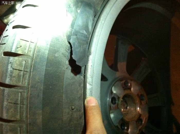

      通话结束,拿起后备箱的家伙,开始拆又前轮,拆下后顿时傻眼了
怎么样,轮胎内圈受损,轮毂受损,看到这里,大家是不是也认为这轮胎是我挂伤的呢?
别急,还有下文,开始我也是认为这是我自己刮的,但是,我想来想去,我一直的跑的是柏油路,轮胎怎么会刮成这样,难道我眼瞎了?又看了一下轮毂,轮胎和轮毂的刮的“伤痕”在同一直线上,是不是更加坚定的认为,是我开车刮的了呢,但是请车友们试想一下,这轮胎,普利司通234/45   R18  ER33,45都知道什么意思的吧,轮毂离地面最少有50mm的吧,平整的S342是哪里来的这么大的障碍物呢,关键我还瞎了眼蹭了上去?费解吧?

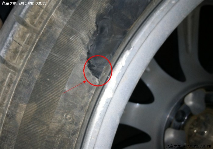

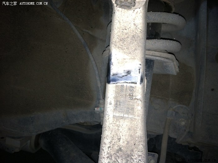

是不是大家认为,我刮掉了轮胎,然后破损的轮胎皮与下摆臂摩擦出来的?
你们错了,看图
上图,是破损的起始位置,大家仔细看,如果是一次性破损,那么这个起始位置还会这么光滑吗?
再看这个图,轮胎破损位置与轮毂破损位置一致,这说明了什么呢?
     大家要问了,那也不可能破了那么大一块皮,扁平胎的朋友们可以用手摸摸,这轮胎侧面与下摆臂的间距只有多少,轮胎磨损后,翘起一个小头子,经长期与下摆臂摩擦,导致这个口子越来越来,正如我们看到的撕裂的迹象,这是长达一两周的破坏,所以车子保养完,开出4S店,没有任何不妥的,最后轮胎高速运转的前提下,口子越来越大,这快撕裂的皮就是发出声音的所在!
