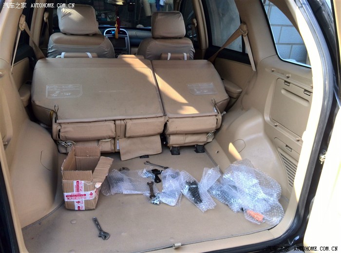

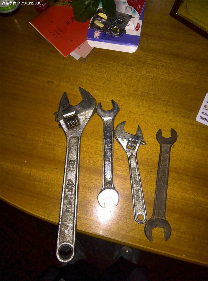

用到的工具,补拍的,在家工具凑不齐,没有18的扳手,没有套筒,太费力了
拆之前的样子

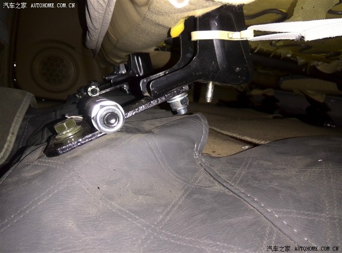

唯一的过程中照片

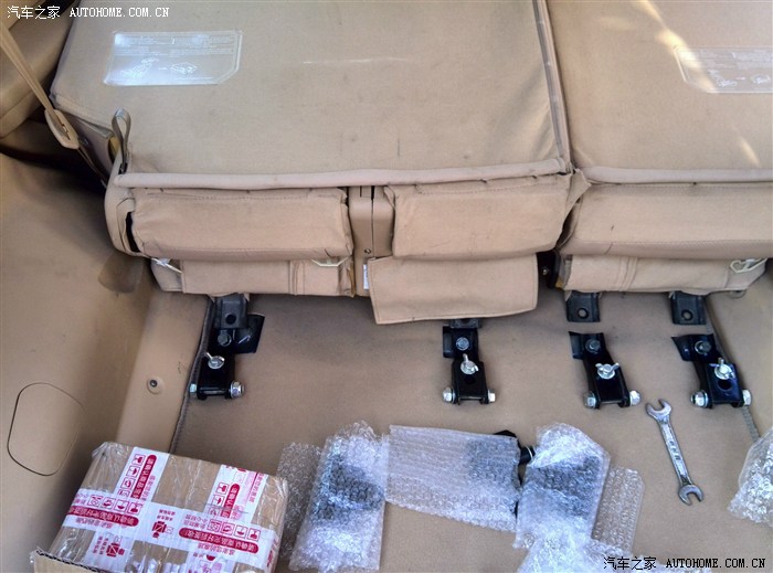

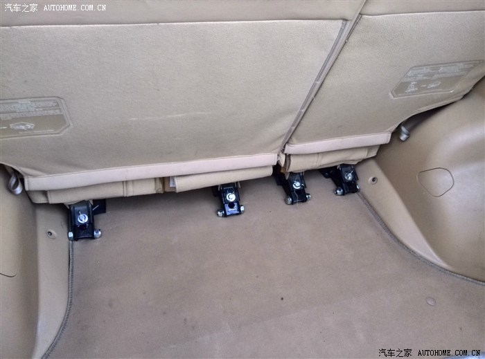

装好后

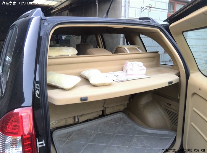

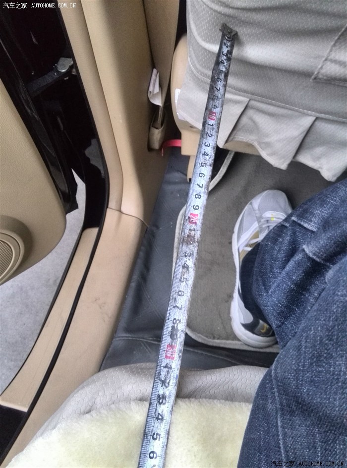

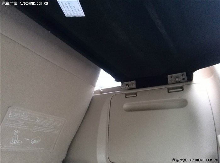

上隔板,后移的距离很明显了。

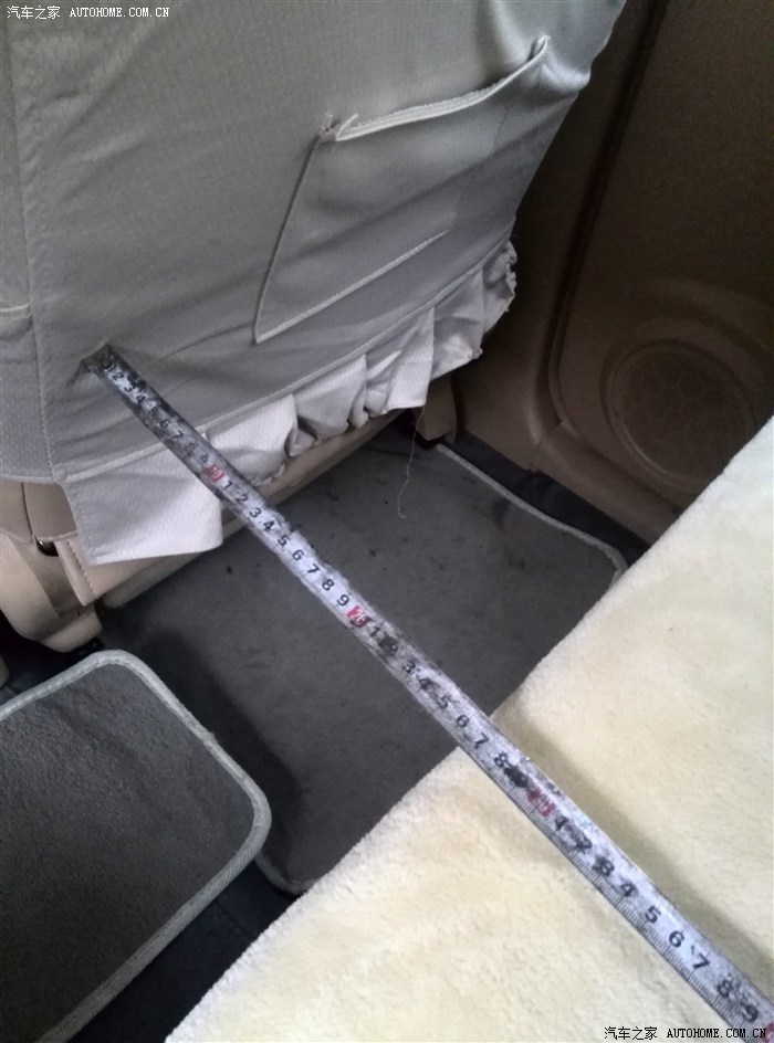

后排坐着的感觉

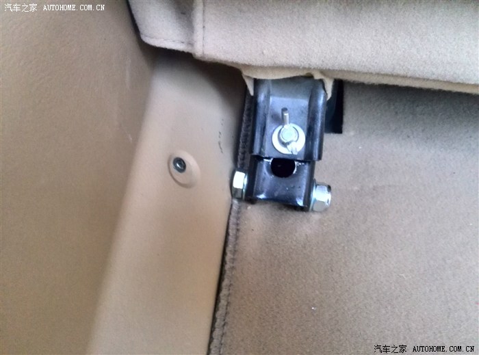

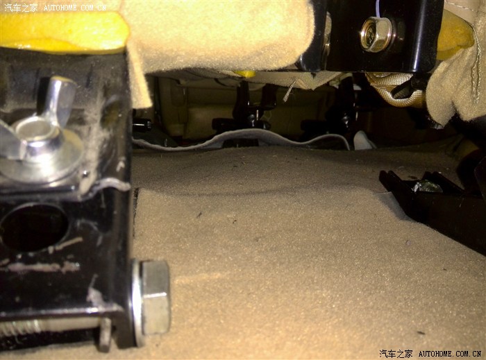

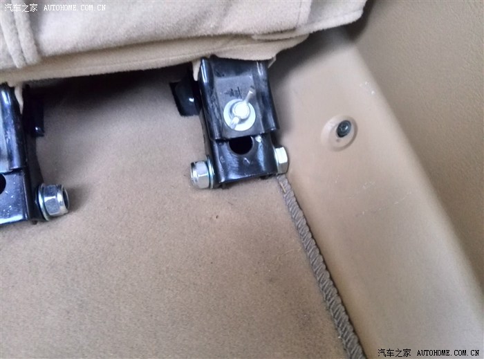

接下去就是可能产生异响的地方了
虽然说是可能,但是,现实情况没有出现异响。
现实情况奇瑞装配的不怎么靠谱吧,如果有条件,可以垫一些海绵,隔音棉之类的柔性材料。

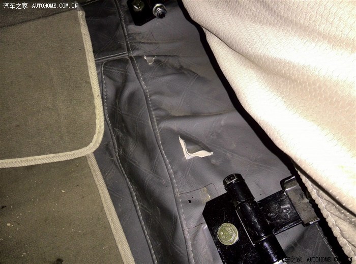

安装时需要注意,尤其是铺了地胶的。
不注意就是这后果,两个洞,座椅下面的固定杆勾的。
由于我是一个人完成的,所以没留意,如果两人应该操作不会出现的。
