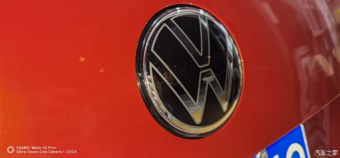

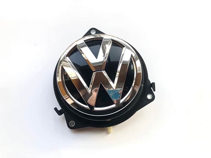

原车尾标(老款)

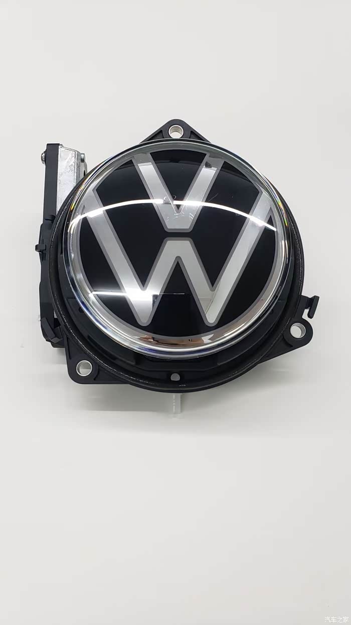

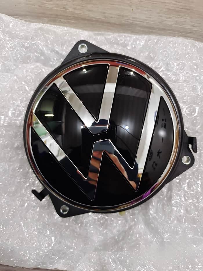

大众原厂尾标(新款)

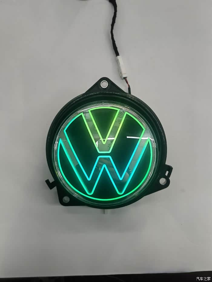

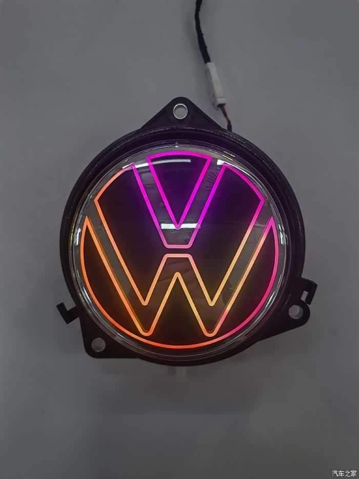

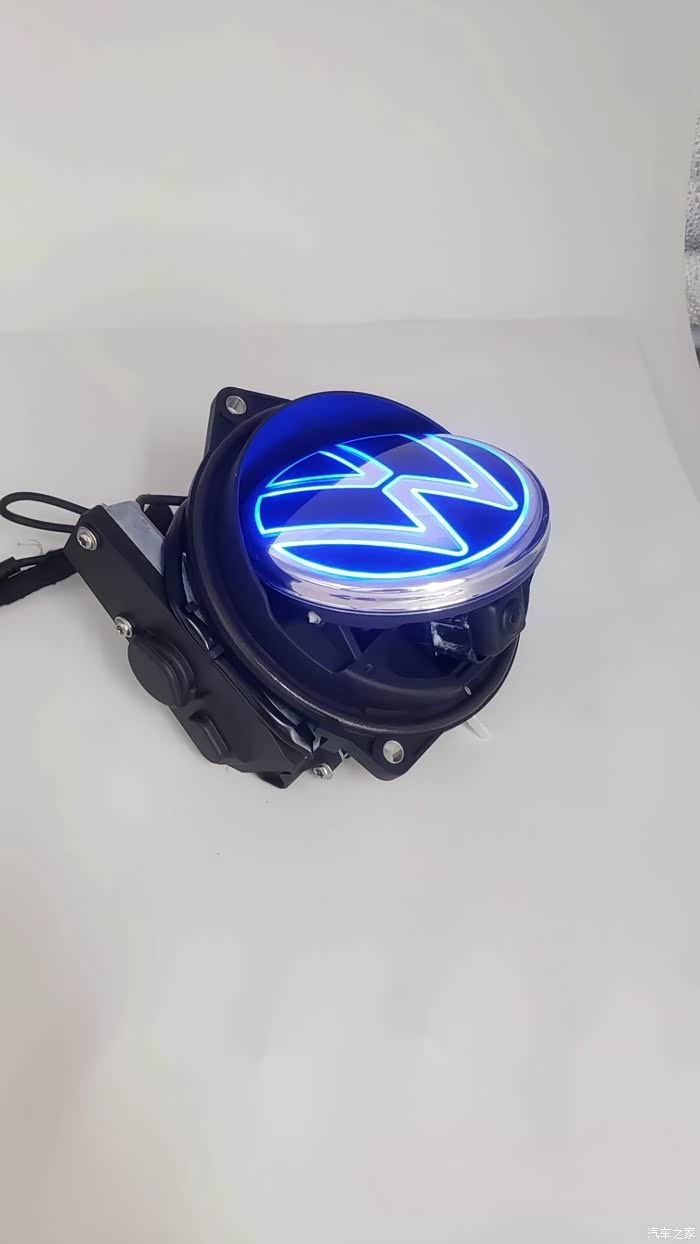

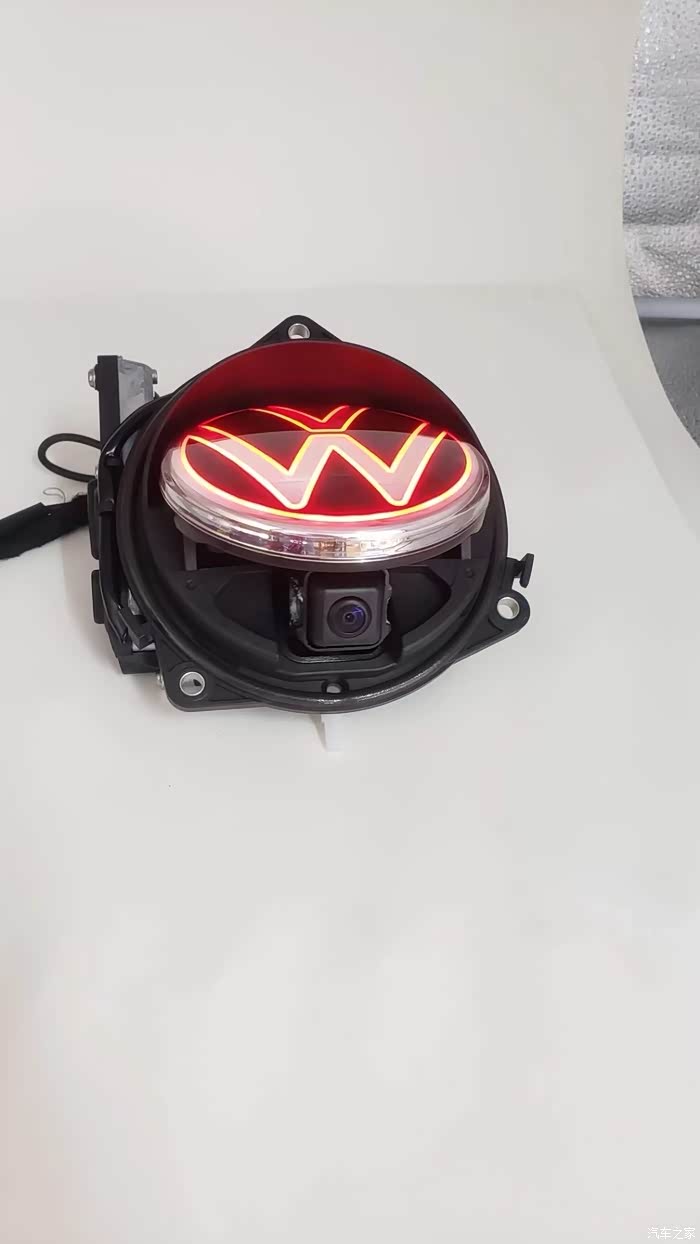

发光尾标
这三款尾标大家觉得哪个更好?

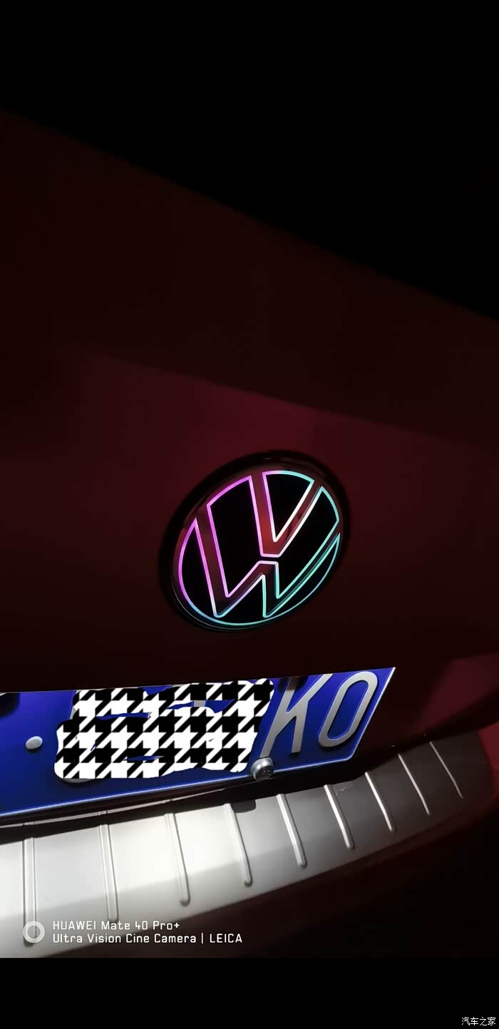

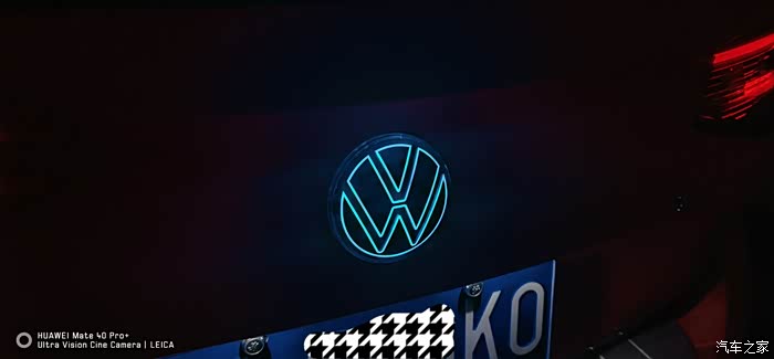

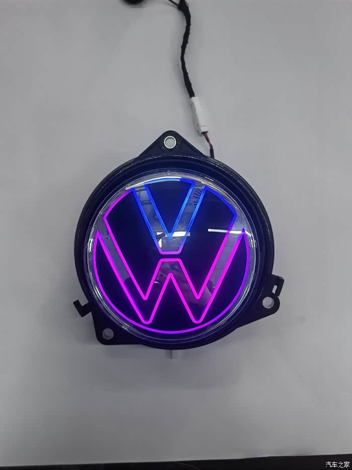

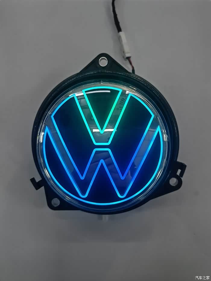

该尾标可实现多种模式的发光效果,单色、多色等。

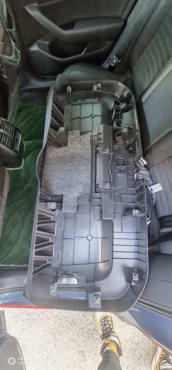

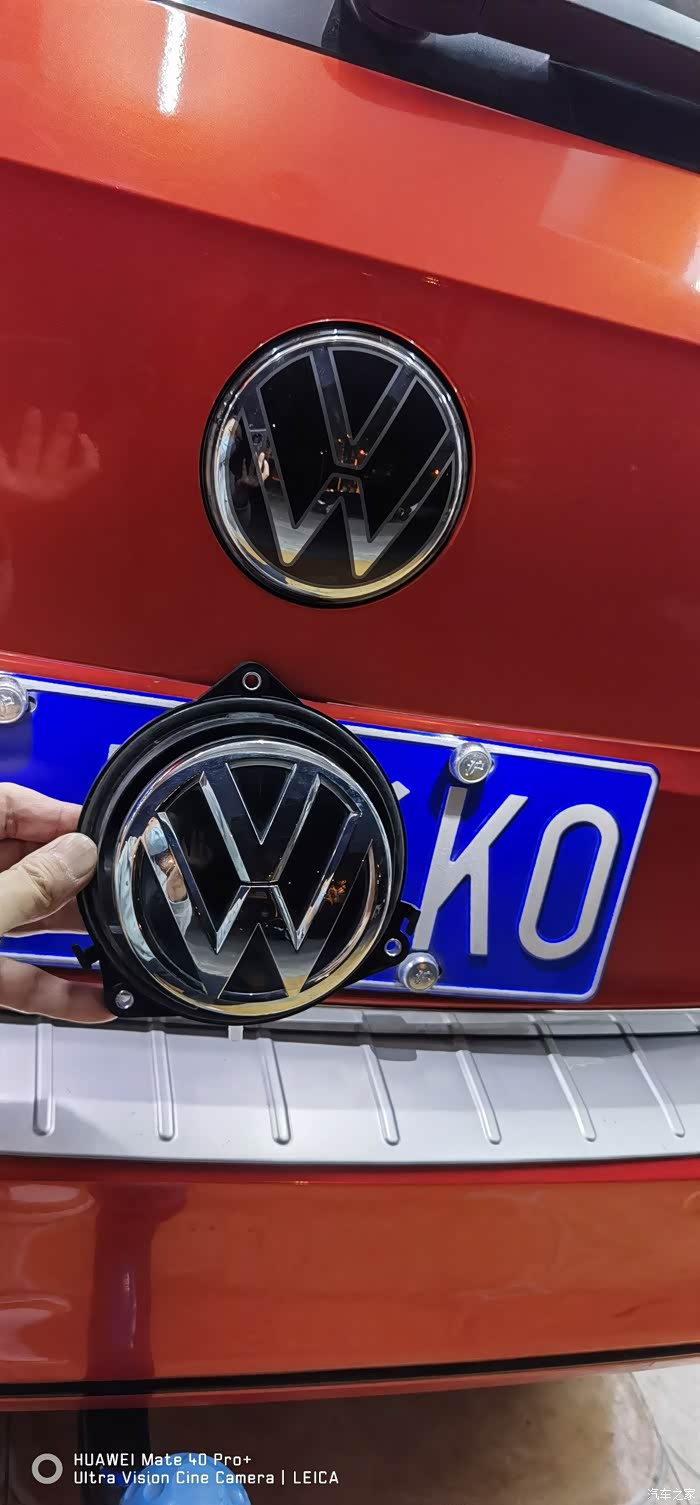

首先拆下后备箱内侧盖板,该盖板由10个卡扣,4颗螺丝固定。

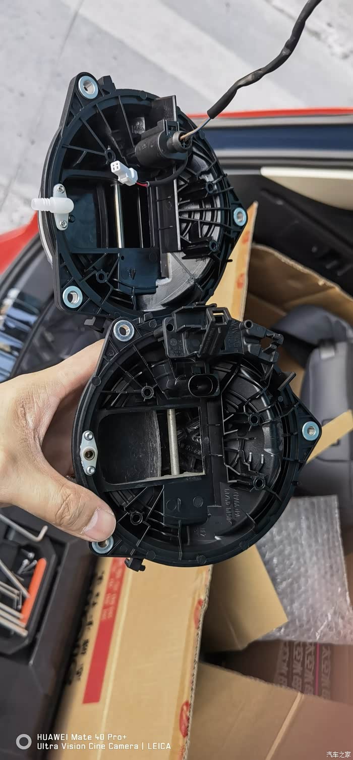

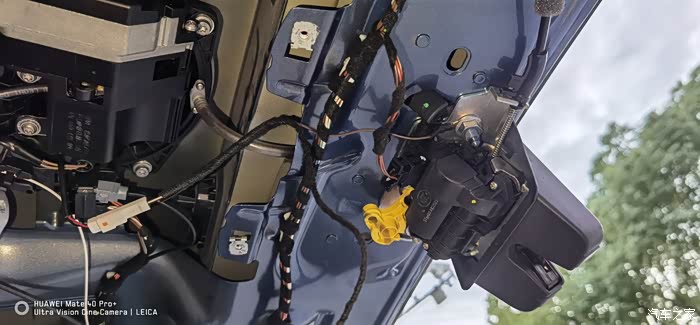

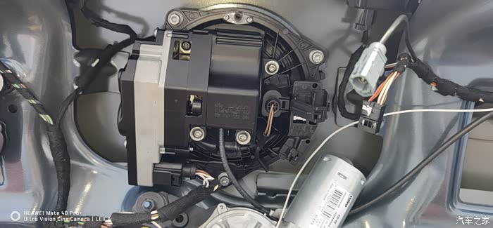

拆下后盖板后就能看到尾标总成了。拆除3颗固定螺丝,拔掉线头和排水管整个尾标就可以拿下来了。
新老盖子对比 ,有线头的为发光标。将新标装上后就可以把总成复原回车上了。这里记得把排水管对调下,一个是直头,一个是弯头。

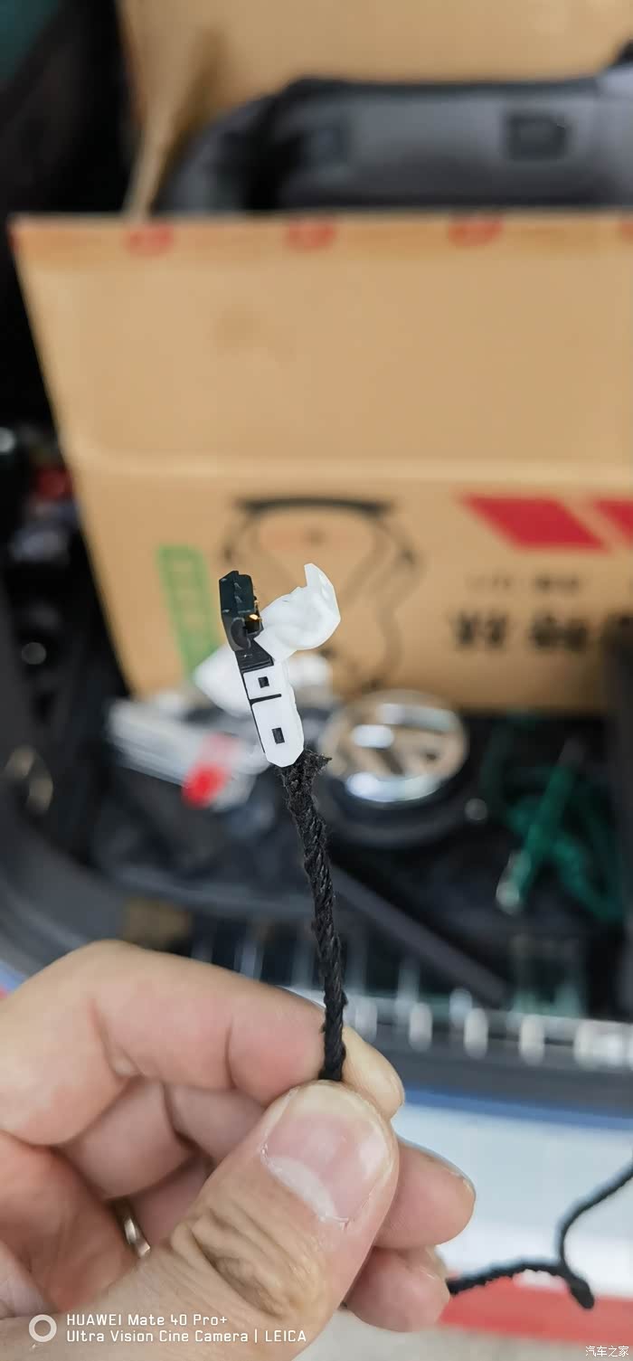

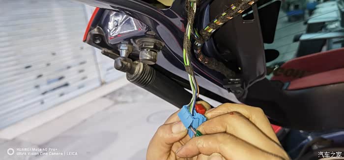

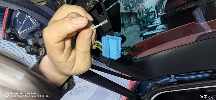

复原后接上随机给的线,线分为正极和负极,这头是正极线,厂家配的是这种破线夹头。我本人不喜欢也不建议这样接线。

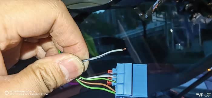

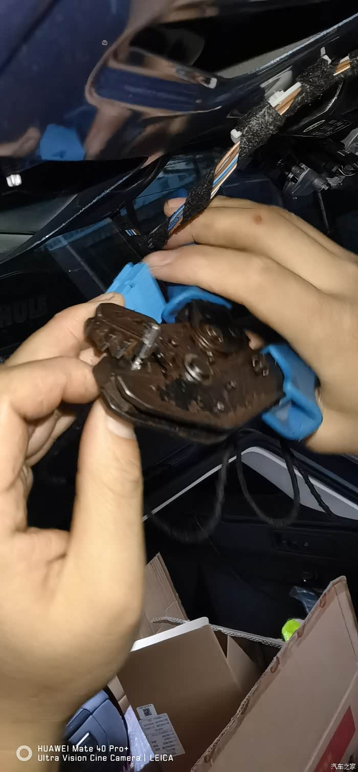

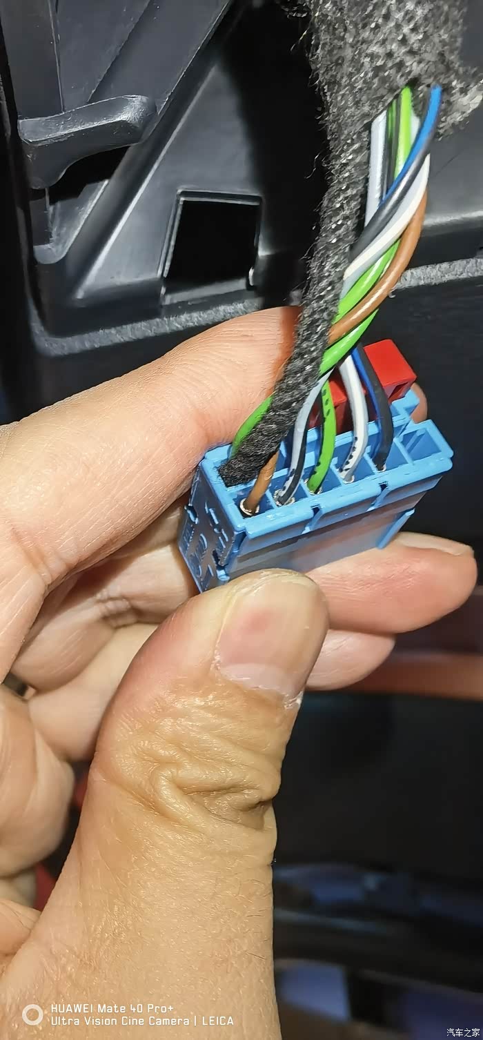

于是打算将正极直接和原车尾灯正极一起并入原车插头中。
这样就安全美观多了
负极就就近找了锁扣的螺丝搭铁即可

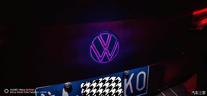

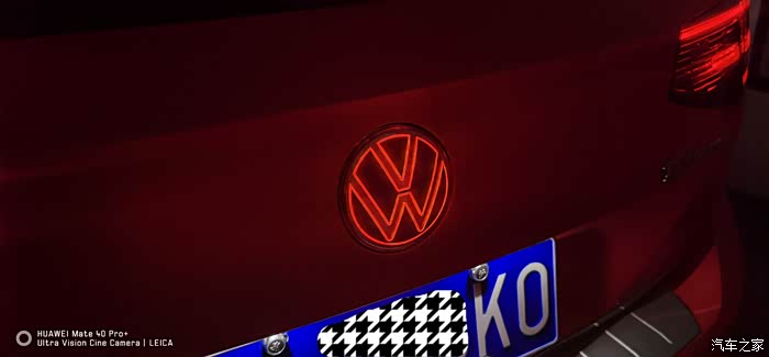

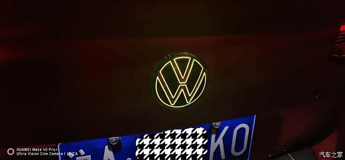

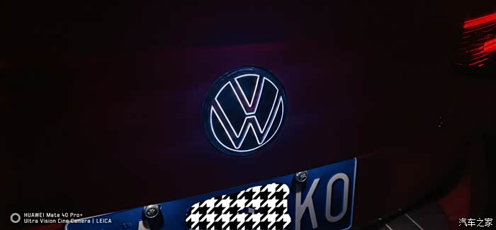

装完后就可以把所有的盖板复原了。这是上车效果
新旧对比

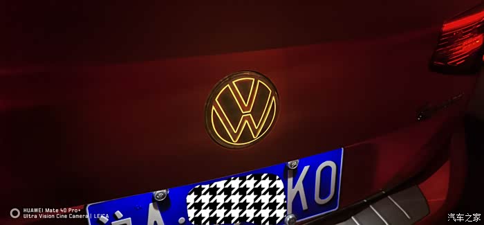

效果还是不错的,当然我其实觉得这些花里胡哨的也并没什么大意思,平时我也不会去开着这种多色灯光!一般就只会选在和尾灯一样的红颜色。

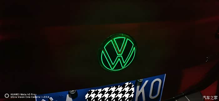

接下来发点今早拍的照片,大家随意吐槽吧
接下来发点今早拍的照片,大家随意吐槽吧

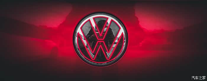

血血红
最后说一句,该标目前可能存在一点小问题,我正在积极和卖家进行沟通解决,截止发帖时暂时处于稳定状态。
