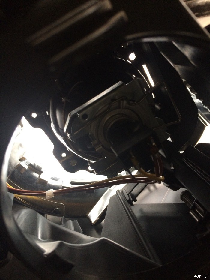

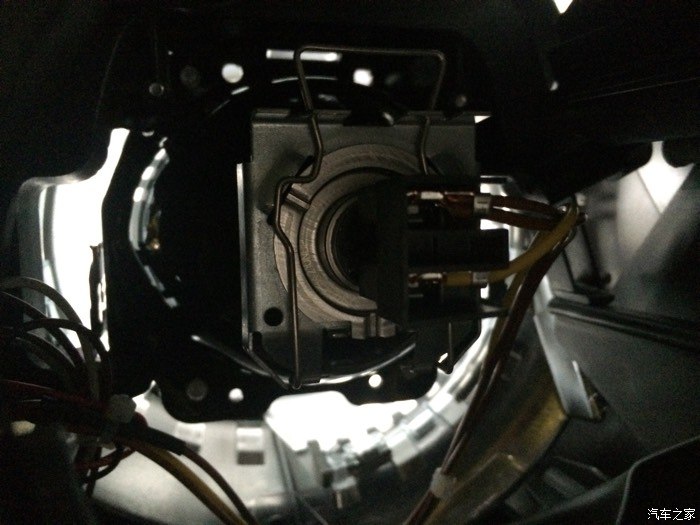

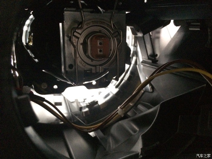

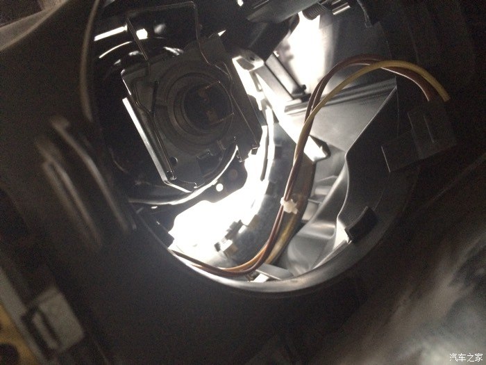

GLK300 进口乞丐版,5年了第三次换近光灯泡了。第一次自己换的,花费1小时真的比较困难,第二次4S店一百多吧。说明书里只有远光灯的灯泡更换,近光灯不建议自己换。研究过后发现其实并不难,今天花费15分钟自己搞定。近光灯是最外侧的两个,后面有旋钮直接扭开就看见灯泡接线了。可以用手机拍照帮助定位。直接拔下插头后灯泡被卡簧固定。向上拉开卡簧后轻轻一掰钢丝;灯泡就松动了。这时再拍照,然后取出灯泡,按原来方向插入新灯泡。再把卡簧重新压下就可以了。
卡簧已经掰开了
卡簧一侧分开了
拔掉插头
卡簧向上拉就会分开
原始位置
