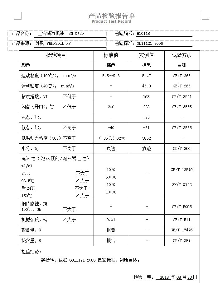

样品与低温动力粘度测定仪合影,可以看到ccs数值为5852。
鹏斯pp实测数据。

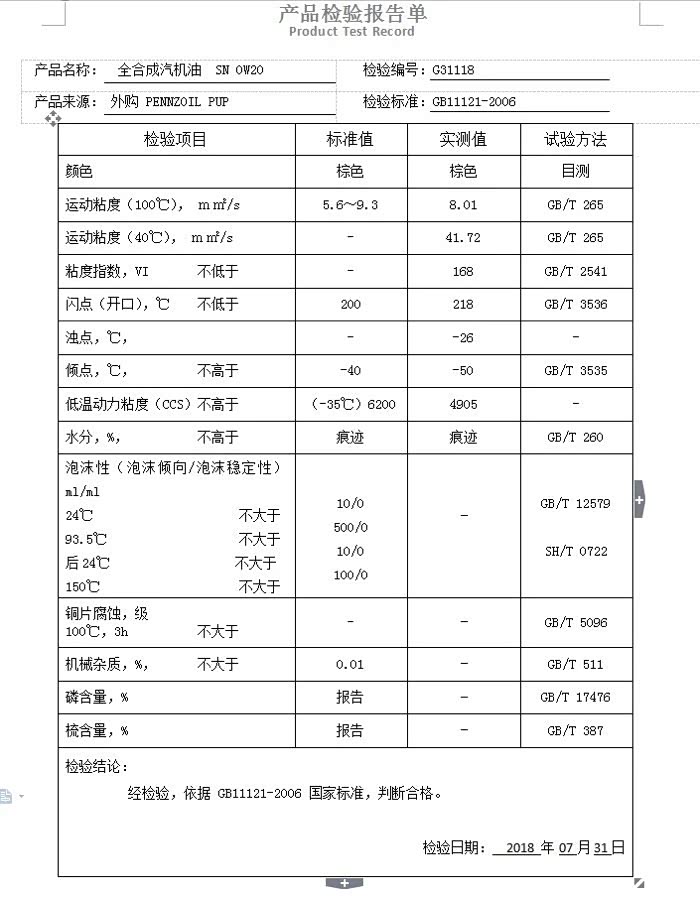

鹏斯pup的ccs为4905,很不错。
鹏斯pup实测指标。
简单对比一下。
1.100摄氏度运动粘度pp8.47,pup8.01。pp更高一些。
2.40度运动粘度pp45,pup41.72,同样是pp粘度高一些。
3.粘度指数两款油都是168。粘度指数是根据100度与40度粘度计算得到的,两个粘度差值越小,粘度指数越高,粘度指数并不是越高越好,因为有些机油,特别是日系机油,都是通过粘度指数改进剂调高的,粘指剂在使用过程中会分解产生杂质悬浮在机油中,同时粘度下降,长效性下降。
4.闪点pp228,对于20的油来说很优秀,pup218,逊色不少,为什么会有这么大差距,下面说到ccs时会说。闪点高可以降低进气门积炭的速度,对降低机油消耗也有帮助。
5.浊点pp-25,pup-26,相差不大,浊点是机油降温后里面的石蜡成分析出造成的浑浊,通过浊点可以推测是否采用了4类基础油,是否含有大量的3类基础油。从两款油的浊点来看,都含有一定量的4类基础油,且个人推测含量不低。
6.倾点pp-51,pup-50,相差不大,在3类基础油为主的机油中,是使用降凝剂来降低倾点的,但对于使用GTL基础油为主的机油,降凝剂几乎是不起作用的,需要使用pao来降低倾点,因此从倾点也可以推断这两款油含有pao。
7.低温动力粘度ccs,pp5852,pup4905,pp的闪点高,ccs高是因为他使用了更多的大粘度基础油的原因,基础油粘度越高闪点就越高,ccs也同样更高。
通过以上对比,可以看出,pp的高温性能更好一些,pup的低温性能更优一点。如果让我选择,我会选择pp

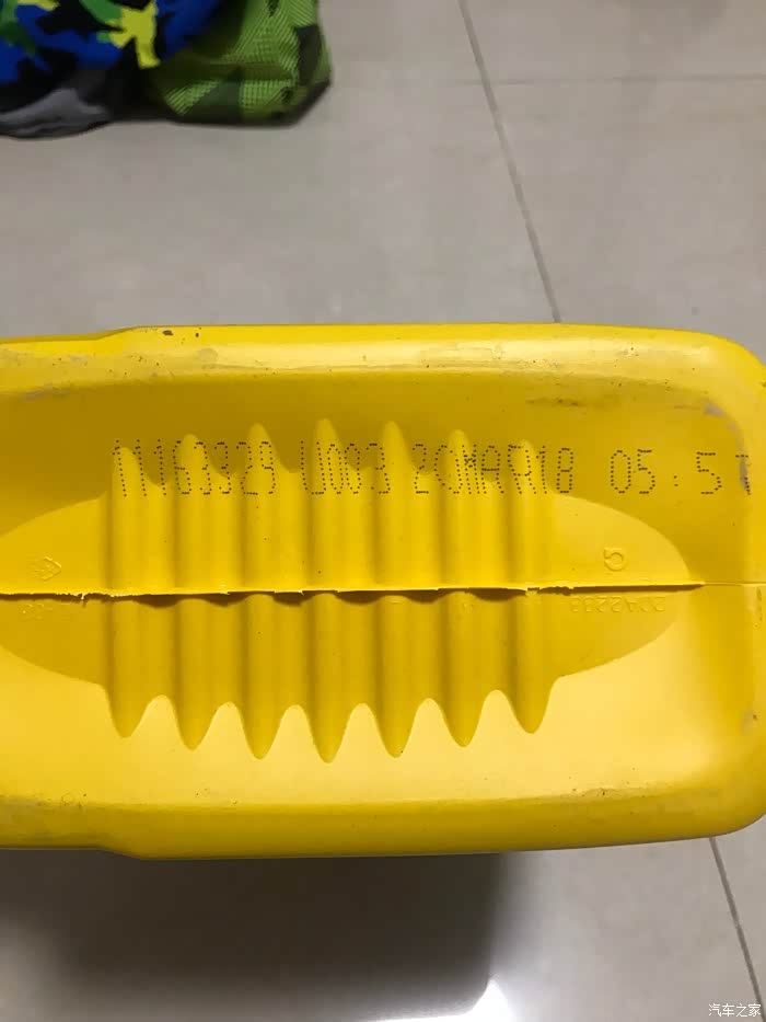

背面,各种认证。18年取消了本田HTO-06认证,17年的有。
18年3月的产品。
