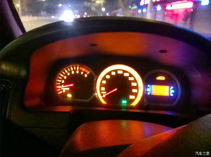

      我的Q3是11年的车,已经走了6万多公里了,有一次借给朋友开,朋友不知道在哪的加的油,还回来没有开多久,OBD发动机的故障灯出现.
      原以为用完那些油,再换油就好了,但换了两箱油了,还是亮着。没办法了,还是开到修理厂检查吧,查到故障代码是P0420,应该是三元和氧传感器有问题。修理厂的师傅说了,是加的油有问题,先消了故障码看看。可不到200公里,故障灯又现。想想三元应该没有那么容易坏的吧,所以一边想办法清洗三元,一边想办法清理故障码。那就搞个行车电脑吧,这样既可以消故障码,了解车的情况,还可以看油耗,一举几得。最重要的是不用花什么钱,一个OBD2适配器加一个安桌系统的手机就可以了。

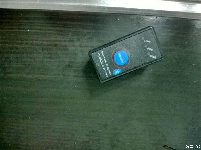

     说干就干,在某宝上拍下这个拍下了这个,才三十来块,还带开关,是蓝牙发射的。

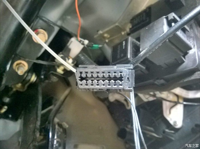

     好了,找到车上的OBD插头,在这,方向盘下面,油门的上面、

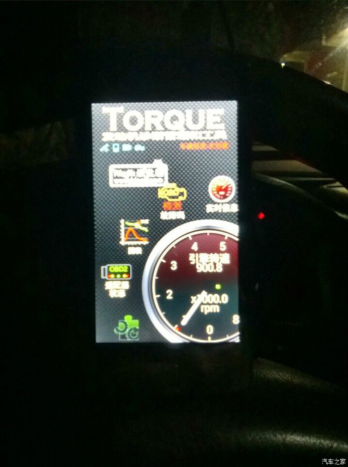

       把OBD2适配器插到这个插口上,手机上装个TORQUE,有中文的,在手机上开了蓝牙功能,找到OBD2适配器的蓝牙连接,密码是1234,就连上了。
      很简单,有读故障码一项,读出来了,是P0420,清理代码也很方便。

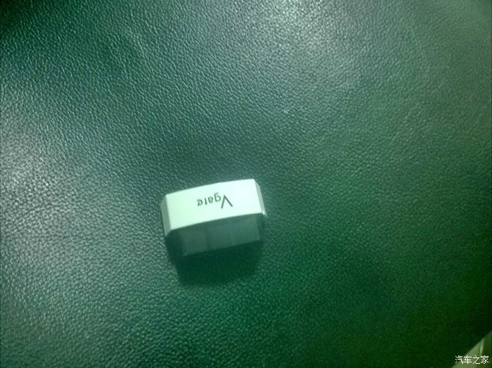

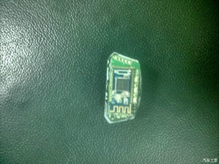

       不过这个OBD适配器不太好用,一是我们的菱智的OBD在驾驶方向盘的下面,每次开关不方便,不关的话,怕耗电,虽然不用多少电,我也经常长期不关,但可能有安全方面的隐患,终究是不放心。二是没有电压,也没有水温,车应该有这些参数的,因为仪表盘有水温的显示。所以用了一两个月,还是再找一个OBD适配器,支持协议更多的,并且店家说能自动开机、关机的。回来了,这样的一个,
       东西一到手,马上就试用了,插上用很正常,多了很多参数。水温、电压之类的数值都出来了,下车拨了钥匙,也能自动关机。但下一次再开车时,OBD适配器死活都工作,只能爬到方向盘下面重新拨插才正常。这样更不方便了,原来的不关机,只是耗些电,或者是伸手下去摸一下,就可以摸到开关,按一下就行,不用这么麻烦。这个每次都得蹲下去拨插这个东西。跟店家反映,店家也没有给个所以然来。总不能发回去吧,才几十块钱的东西。还是自己想办法解决

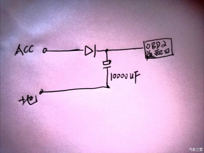

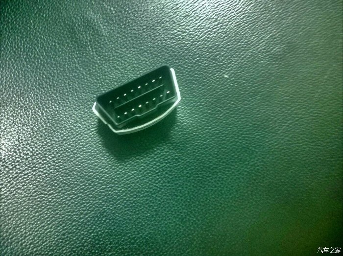

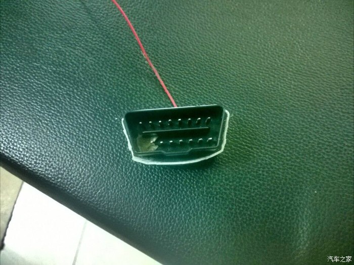

。有了,这样就可以解决了。这个OBD插口,除了16脚是电源供电外,其它都是各种车型的数据脚,我的想法就是,用ACC来供电,电路是这样来做,加一个二极管和大电容,大电容给OBD适配器滤波和供电,二极管阻止电压反向走,主要
是停车和突然熄火时。

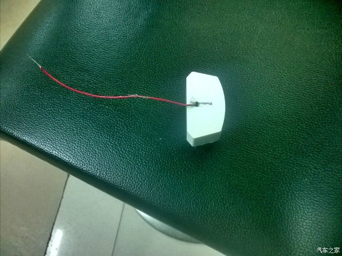

    OBD适配器得改一下,把16脚,也就是原来的接电源的针脚搞断
    然后,在后面引一条线出来。这样做好以后,OBD适配器开车就工作,拨来钥匙就停止工作,方便多了。
     引线搞得有点脏,因为我用硅胶把线固定,所以扩脏了线。ACC这线我是连到旁边的铁将军报警器的ACC的,也可以接这方向盘下面的ACC保险上面。

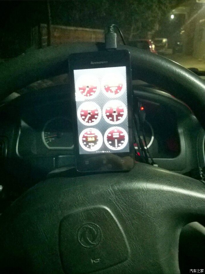

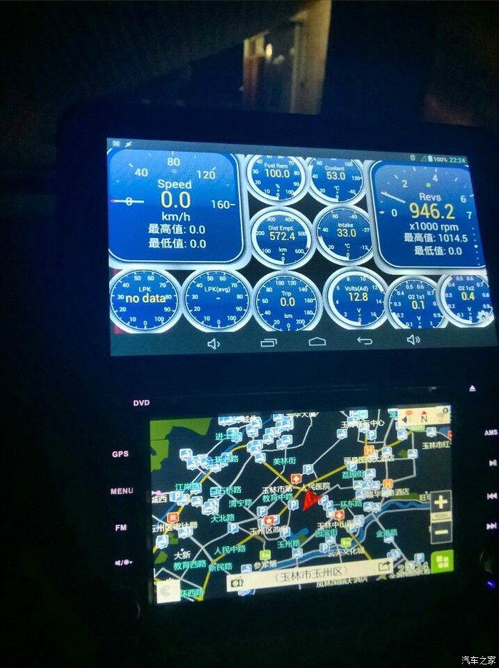

        行车电脑还可以看汽车的状况,比如水温、发动机转速、电压等等。手机看这些不太方便,于是我搞了个七寸的平板,一个有蓝牙功能的安桌系统的平板,用起来方便多了。
         现在我们聊聊怎么装软件在平板上,让它成为方便好用的行车电脑。能装在安桌平板上的行车软件有好几个,比如TORQUE、DASHCOMMAND、车况检测大师、汽车卫士等。常用一般是TORQUE、DASHCOMMAND。为了能方便使用,我们得先设置下,让行车电脑开机后能让行车电脑软件运行,停车时会自动进入省电状态。很多人都用TORQUE,所以我们以TORQUE为例。TORQUE有汉化版,百度一下,下一个TORQUE的汉化版。

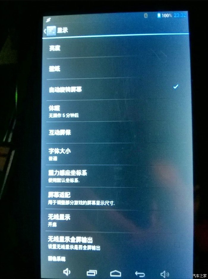

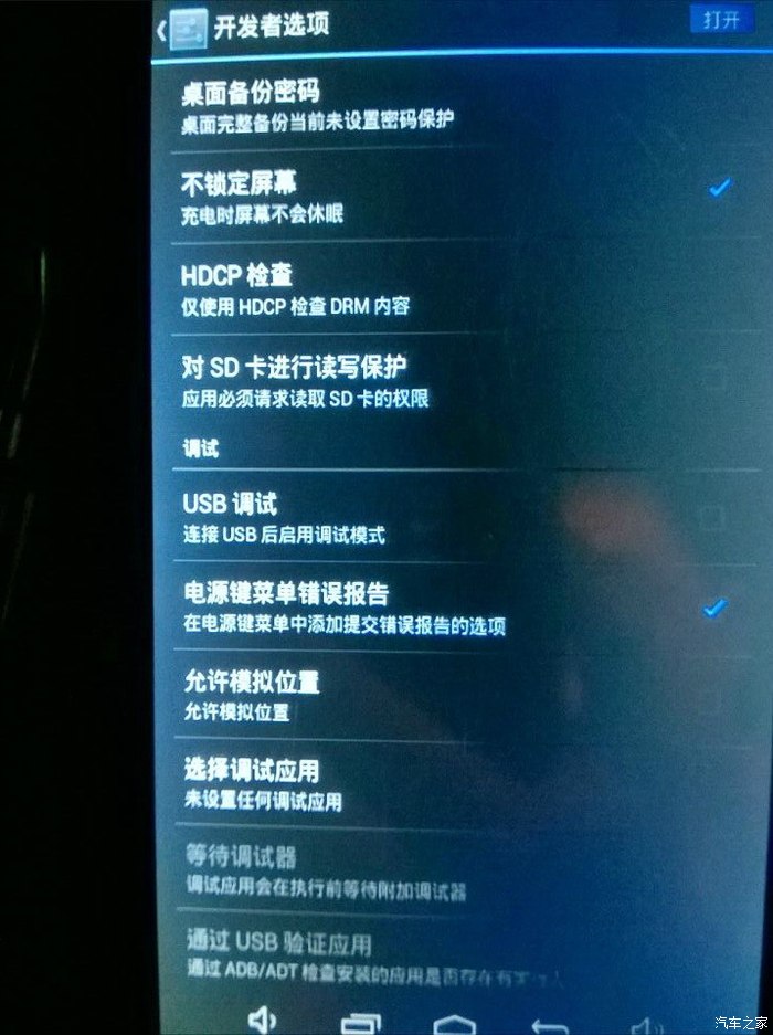

       首先,打开平板的设置项,找到显示一项,设置休眠时间,设短些时间好,一般就5分钟吧,
然后找到“开发者选项”,设充“不锁定屏幕”,把“充电时屏幕不会休眠”勾上。就是当开车时平板通着电源时,不屏保,一直亮着。

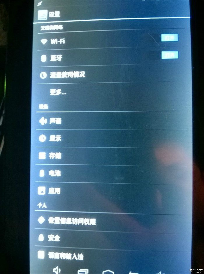

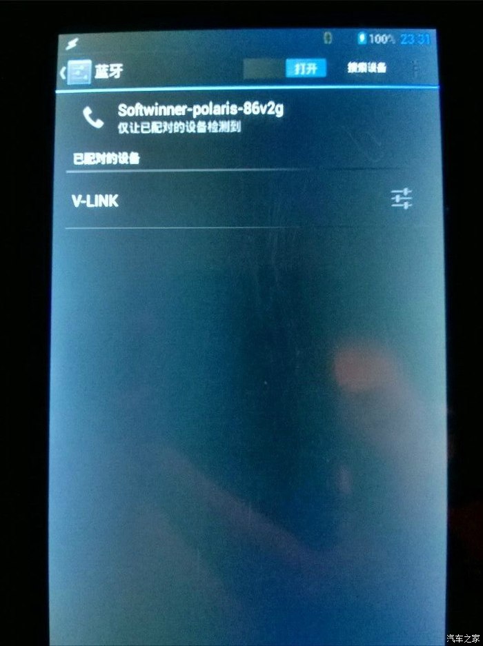

  再设置一下蓝牙接收,汽车的钥匙转到ON的位置,让OBD适配器工作,然后在平板电脑的“设置”-"蓝牙",选择“打开”,找到显示OBD适配器上的蓝牙设备,我这显示的是“V-LINK”,配对时填上密码“1234”,一会就成功了。
