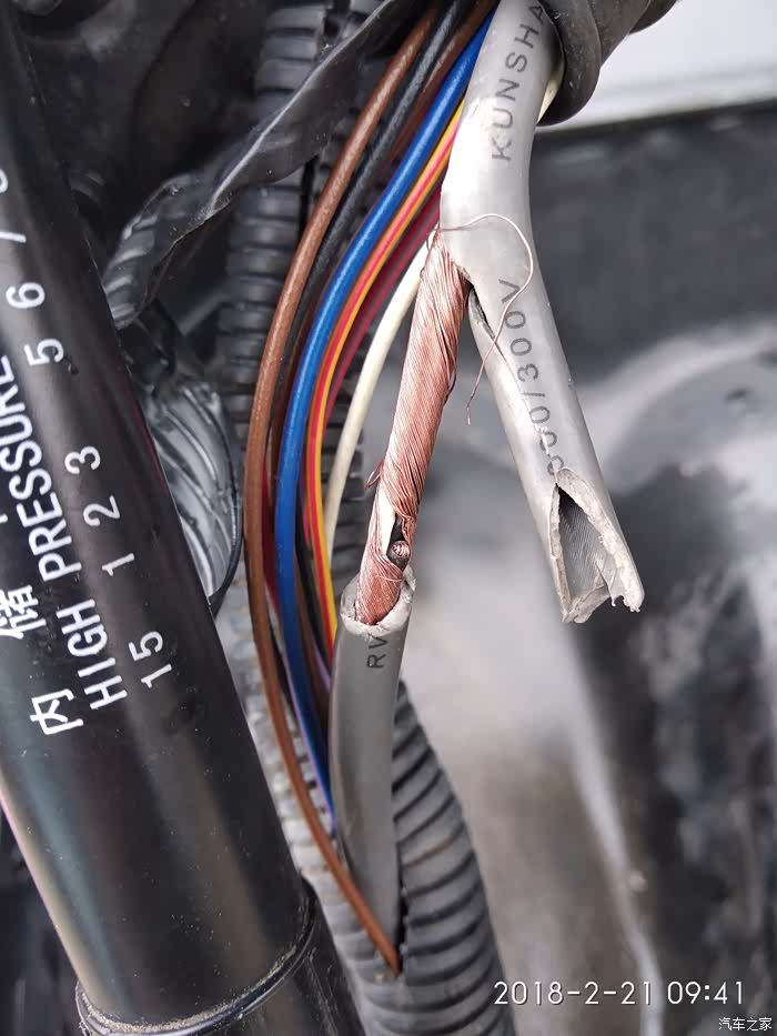

这根灰色的RVVP电缆就是从摄像头引出来的,看到露出的铜丝了吗?

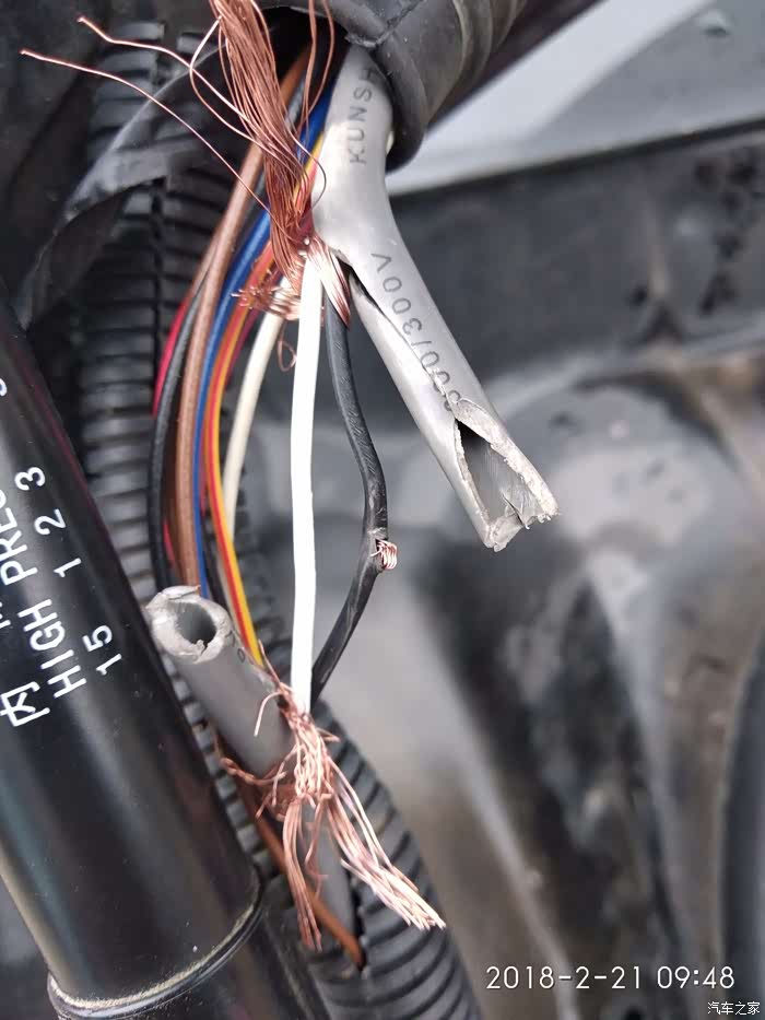

拨开屏蔽层,看得比较清楚了。这个地方破皮,不知道是线材质量不好,还是后备箱这根线管走向工艺有问题。
后面处理的图忘了拍了,简单用电工胶带包扎一下,屏蔽层最好还是连接起来。用到现在一切正常,修好后开后备箱我都尽量开口小一些。
