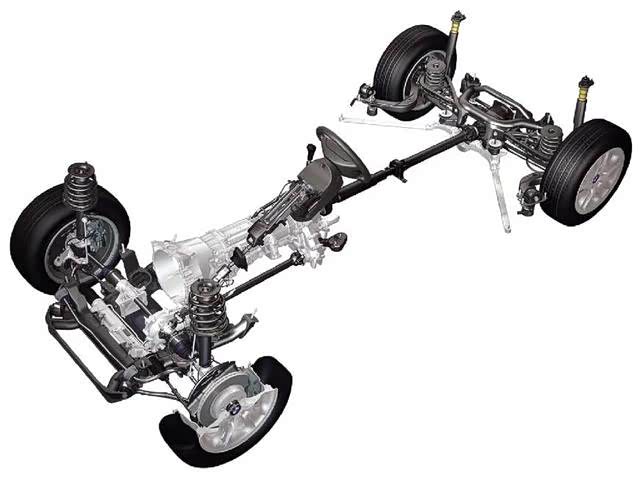

四轮定位就是通过调教轮胎与转向、悬挂等各部件的几何角度,保证轮胎与地面的紧密结合。由于车辆的四轮、转向机构、前后车轴之间的安装应具有一定的相对位置,这个相对位置是由厂家制定的标准值。调整恢复这个位置的安装,就是四轮定位。四轮定位包括主销后倾(角)、主销内倾(角)、前轮外倾(角)、后轮外倾(角)、前轮前束和后轮前束六个内容。需要注意的是,四轮定位是调整车辆底盘系统间的角度系数,是一种维修手段,不要轻易做。

什么时候需要做四轮定位?如果在车辆行驶过程中,发现车辆出现方向转向沉重、发抖、跑偏、不正、打方向不能自动回轮等状况,“啃胎”严重、轮胎出现异常偏磨(也要考虑到是否是因胎压不正常才导致了异常磨损,一般情况下,胎压过高会加剧胎面中央的磨损,而胎压过低会加剧胎面两侧的磨损;如果一侧出现磨损,则可能是外倾角出现偏差。)的现象,需要考虑做下四轮定位检查下。还有就是车辆发生过交通事故,伤及转向系统或悬架系统时,那就一定做下四轮定位检查。
看完这些之后,大概也就对动平衡和四轮定位有了一定了解,说白了动平衡是调整轮胎平衡,四轮定位是对于悬架参数的调整,最后一句话总结一下动平衡和四轮定位的作用。

四轮定位可以使汽车保持稳定的直线行驶和转向轻便,并减少汽车在行驶中轮胎和转向机件的磨损。
