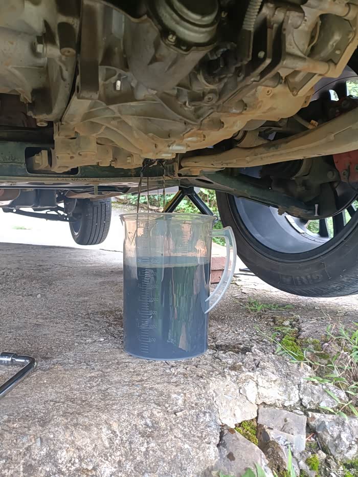

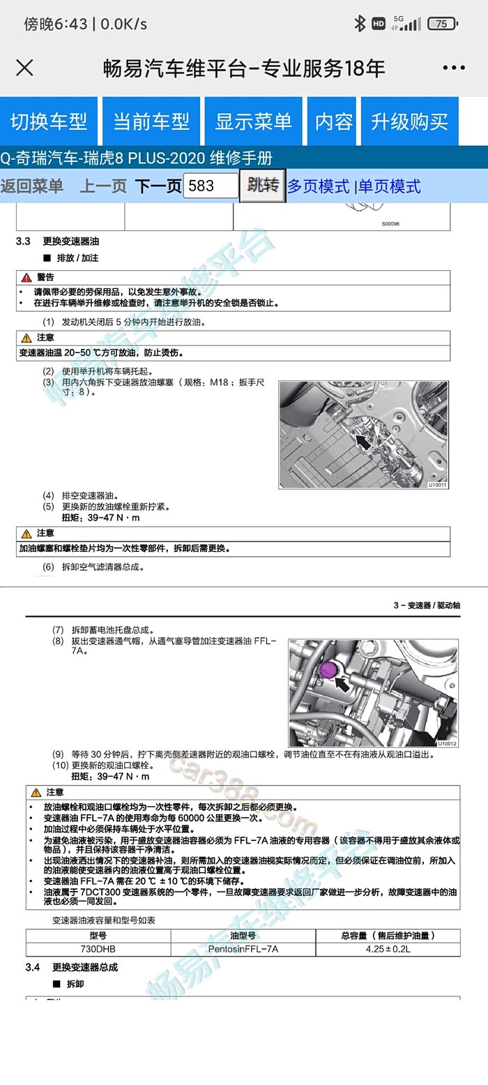

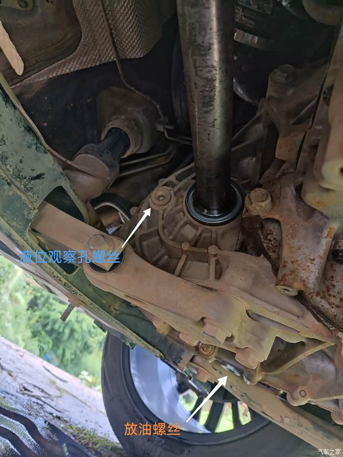

螺丝规格M18,工具8号内六角扳手。需要说明一点,观察孔左右半轴都有,功能都一样哪个方便开哪个,如果有加油设备也可以从观察孔加油就不用从通气孔加了。
油还是不错的,除了看着黑点闻起来有糊味外,上手的粘度润滑度还是很好的。

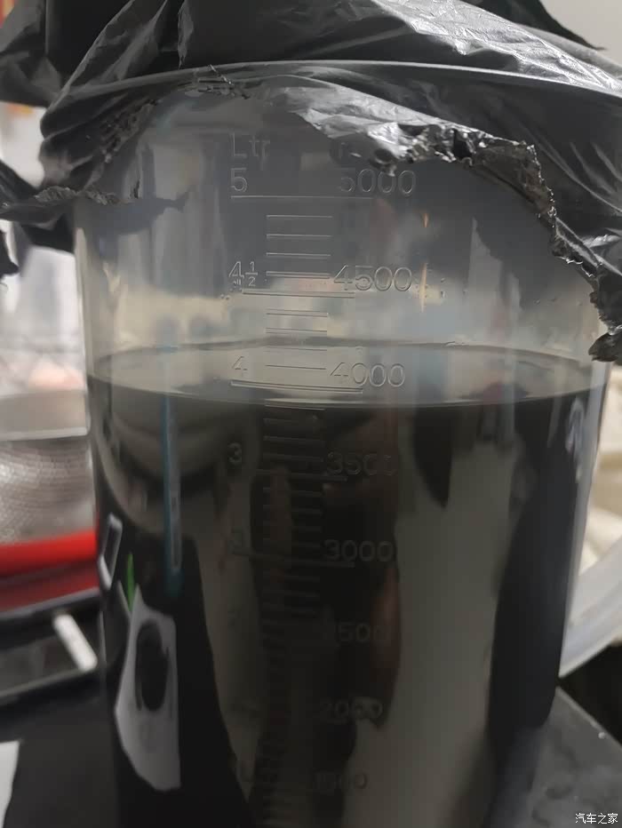

用千斤顶,顶完左边顶右边使车左右倾斜,最后就接了3.9升。

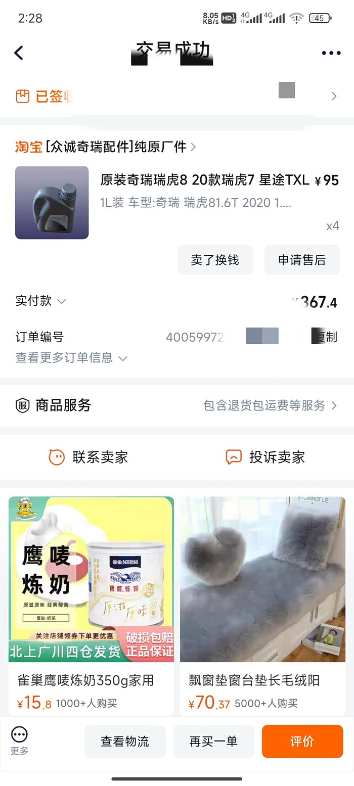

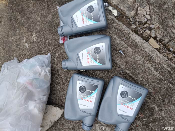

某宝下单4升。
包装做工细节精细标签也有水印,不像假的。

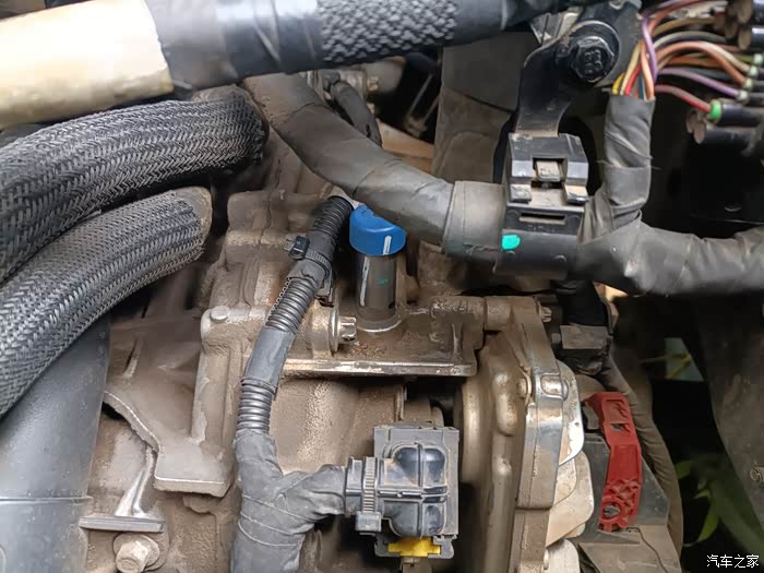

拆掉空滤盒子看见变速箱通气孔,用力拔出蓝色盖子,就可以加注变速箱油了(找个管子虹吸法加油,最大支持外径12mm管子)
根据论坛众车友分享的经验总结4升加完液位刚好和观察孔齐平,所以我加完就没去开观察孔放油。
