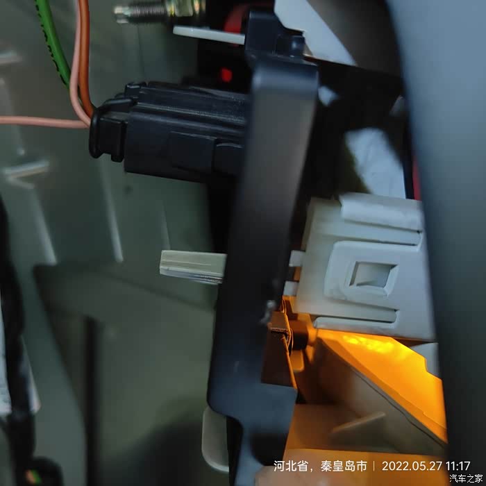

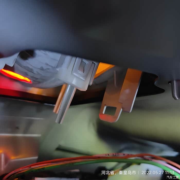

前两天泊车时LP帮忙看看位置,告诉我左侧倒车灯不亮了,左侧刹车灯也不亮了,因为2013款408倒车灯是集成的LED倒车灯,在后备箱盖子上,一般不会坏,判断是电路故障,以前后备箱锁也出现过故障,后备箱是需要经常开关的,容易造成线路折断,所以轻车熟路,直接拆开连接后背箱的电路软管处,果然是线路断了,直接接好,由于是汽车电路接线,有条件的一定用热缩管哦,这个马虎不得的!完美排除倒车灯故障

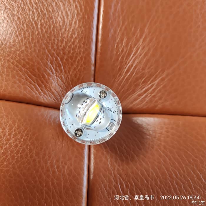

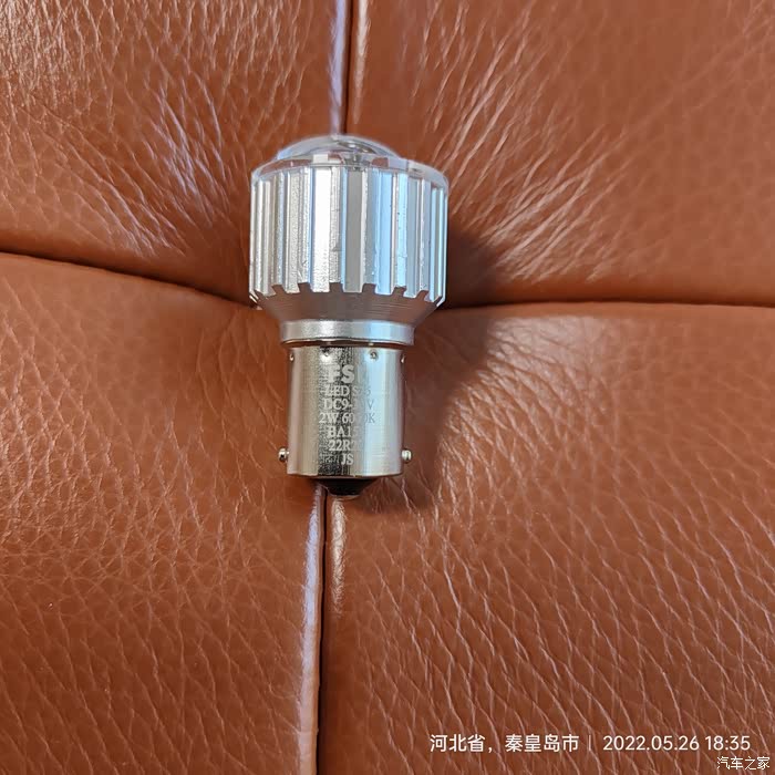

更换左侧倒车灯,某宝直接下单购入,佛山照明滴视系列P21W LED灯
细节白光

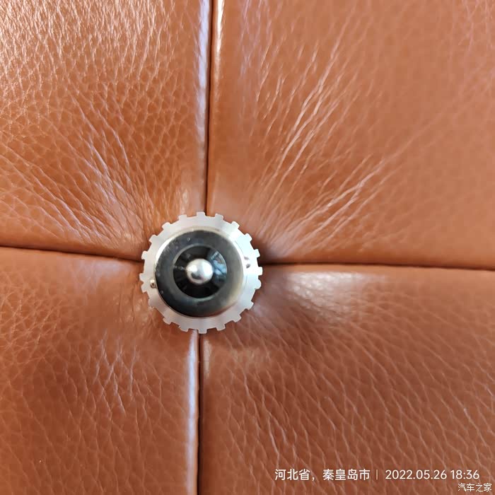

平脚的
单尾

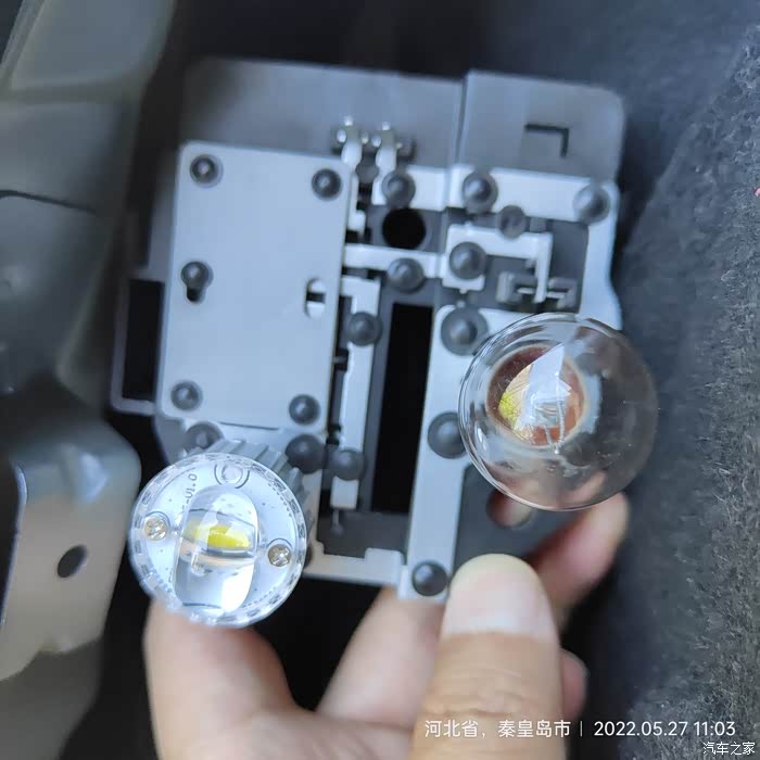

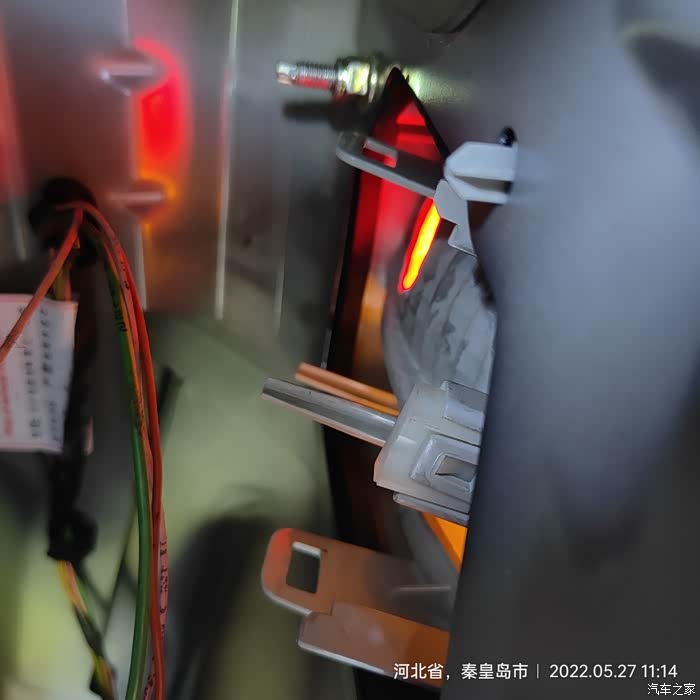

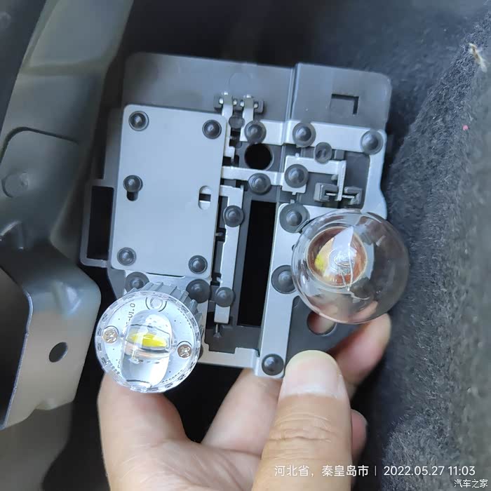

先拆下后备箱内侧护板卡扣,最好有专用工具

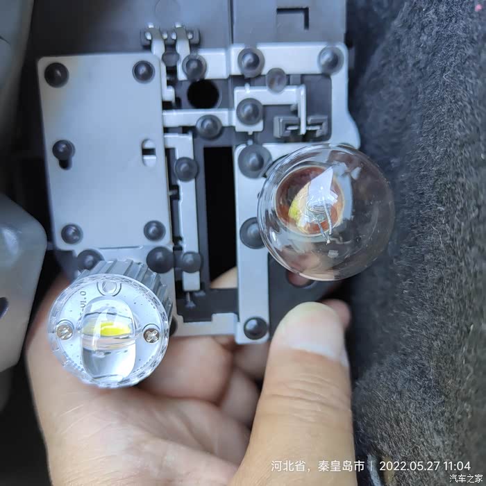

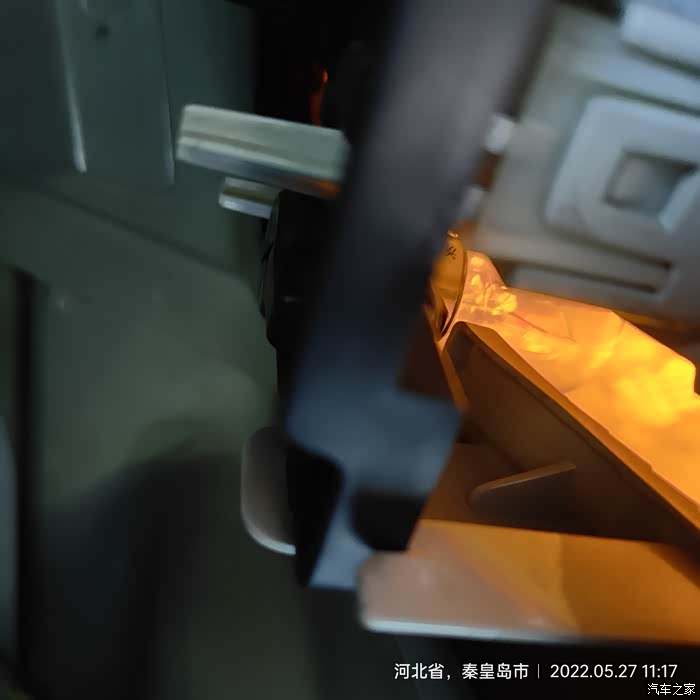

看到灯座,灯座卡扣一上一下,下面的向下按,上面的向上扳用力不要大哦,

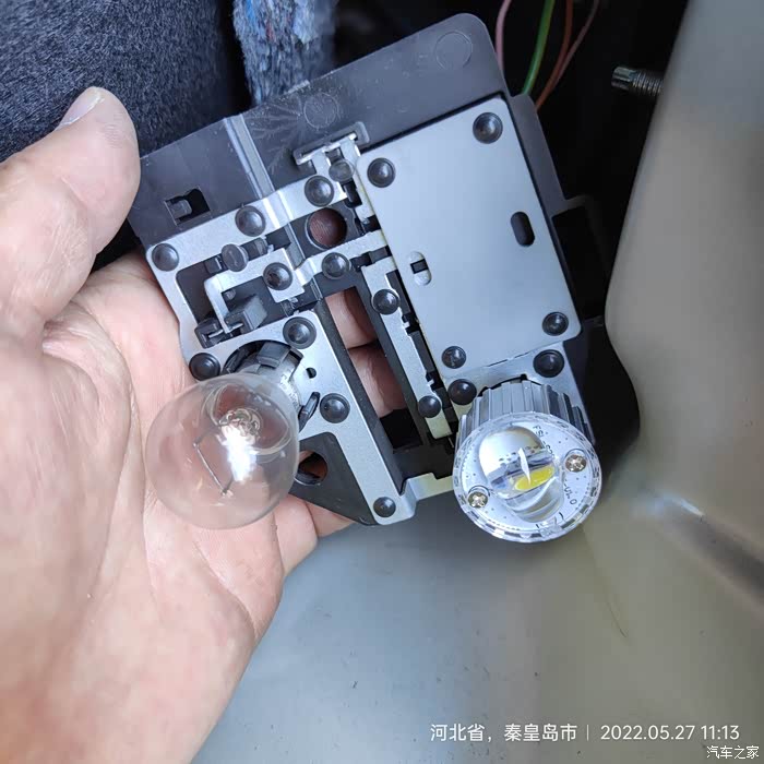

灯座轻松拿下
更换后的效果
直接复位还原就可以了,

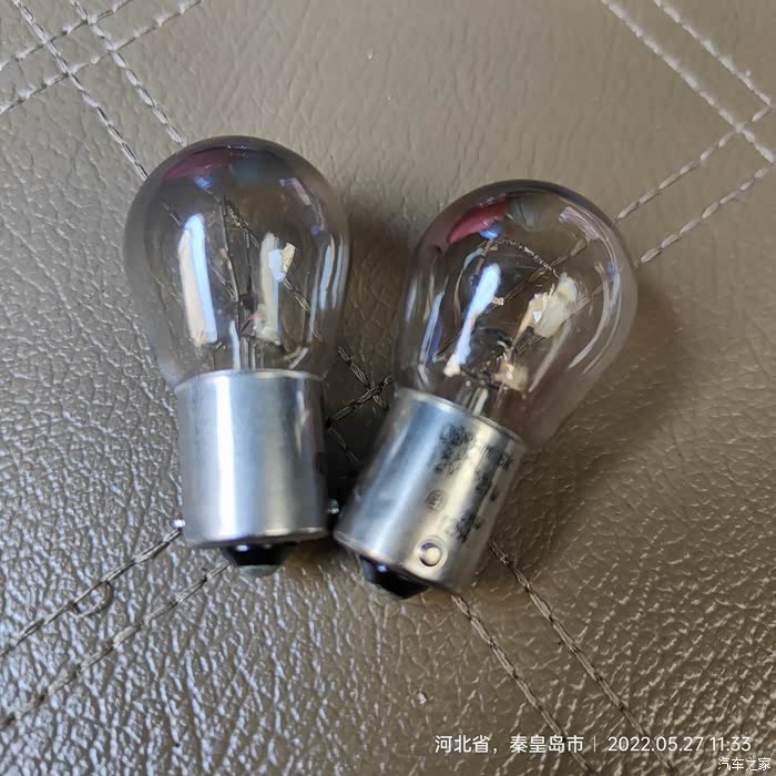

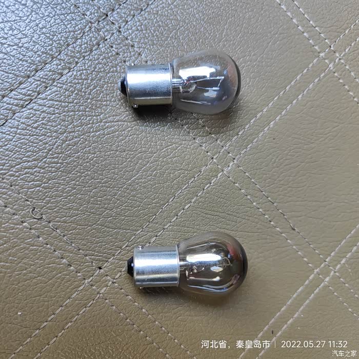

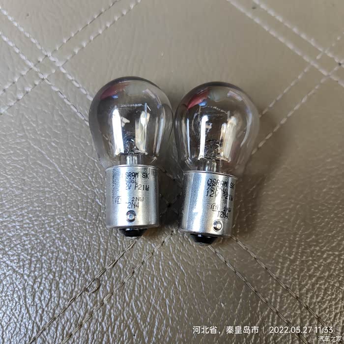

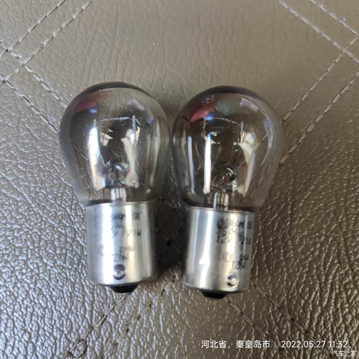

拆下的就灯泡
拆一次两个都换上了,另外一个没坏也黑了估计也用不了多长时间了,一并换上
