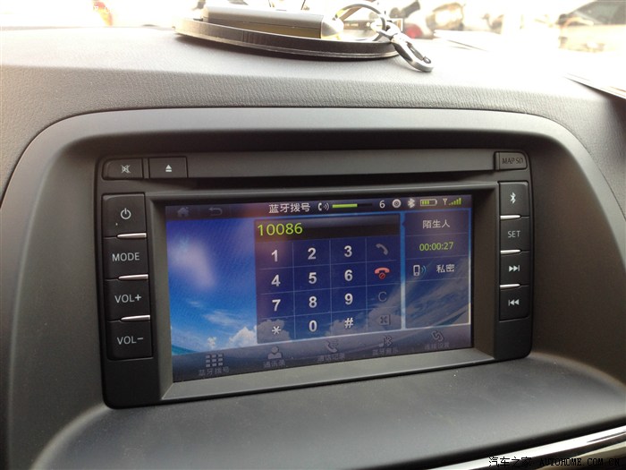

精英屏接通蓝牙电话,可以拨打和收听,苦于没有内置麦克,别人无法听取自己声音。其实眼镜盒左右两边是留有麦克孔的。所以X宝购置了一个大众蓝牙麦克,添加延长线大概3米,延长线末端压上端子。只要把麦克正负极对应接入,在设置一下蓝牙,就可以拨号通话了。下面附图详细说明。

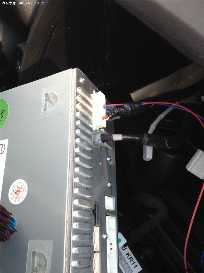

麦克延长线压好的端子,要插入原来的线束口。这根蓝线为负极,下面出现的红线为正极。

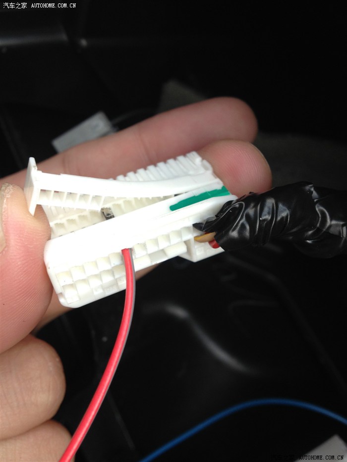

轻轻拨开一侧卡子,在第六孔插入正极红线,第七孔为负极蓝线。
装好后的线束。再次强调:如图所示,第六孔为正极,第七孔为负极。
使胶带和原来线束一起胶带固定,免得松动。
麦克线连接完毕后的状态。

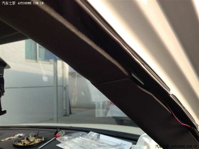

向右走线,从副驾驶侧的拉手箱内侧穿过。
拉手箱穿过后,拉开门框胶皮,可以沿空隙向上布线。
向上顺延即可,可以双面胶固定一下,免得可能产生异响。
在和顶部眼镜框齐平的位置穿线,绒布和车顶里面是空的,很容易。

设置好车车和手机蓝牙配对后即可拨打电话了。
稍有遗憾的是,朋友接听时候感觉我的声音有些变调,并且他说话时候会有自己的叠音(托音),可能和麦克有关系。期待得到朋友们好麦克的推荐,先谢谢了。
