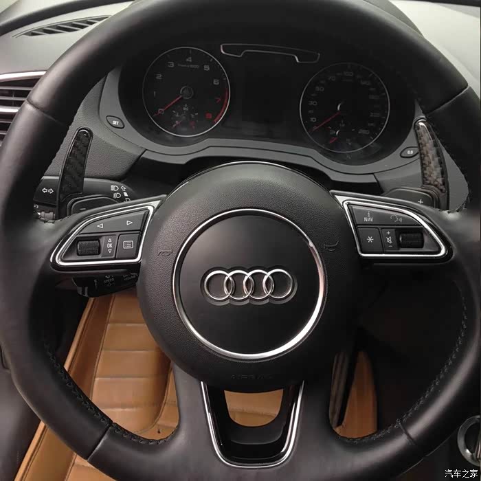

奥迪换挡拨片上身!逼格满满!!!
换挡拨片上身!**满满!心理速度提升200%,实际超车牛逼50%!本人纯正处女座搞这个作业整整搞了两天不过出来的效果还有接线也是堪比原厂!废话不多上图!最详细的作业有没有!本作业根据安装顺序上图仅供大家参考!同意的请点赞

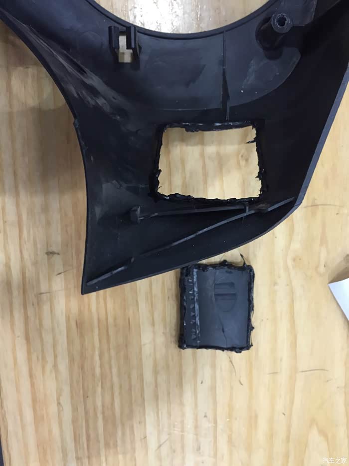

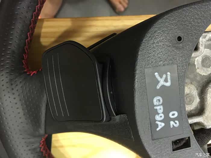

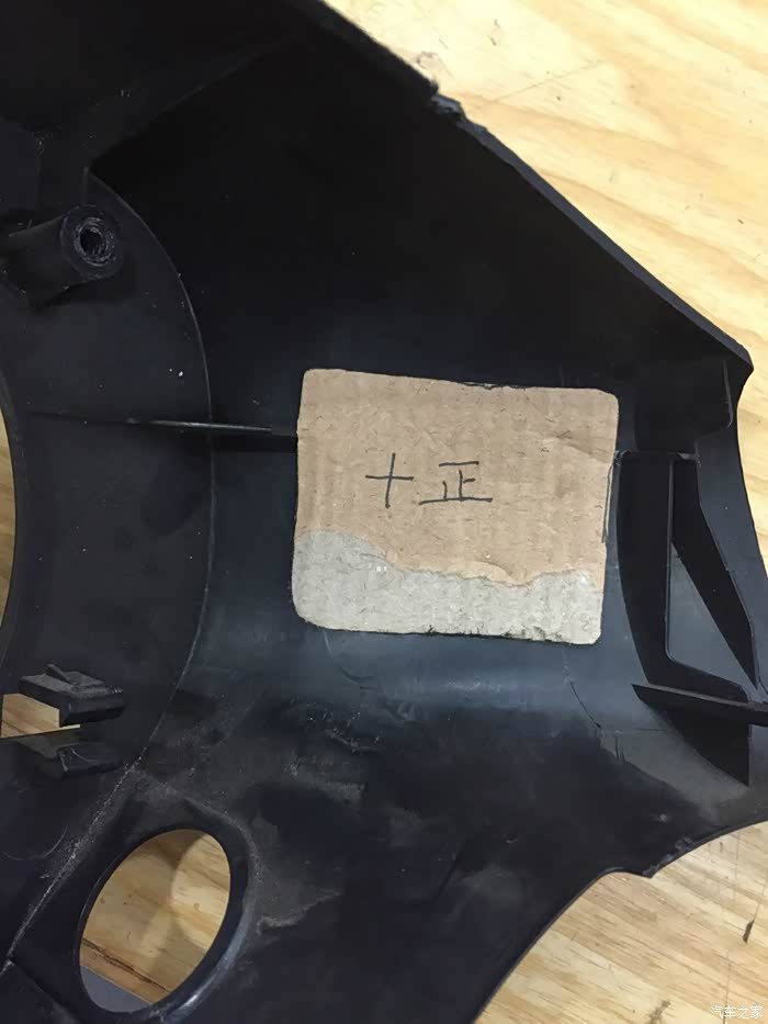

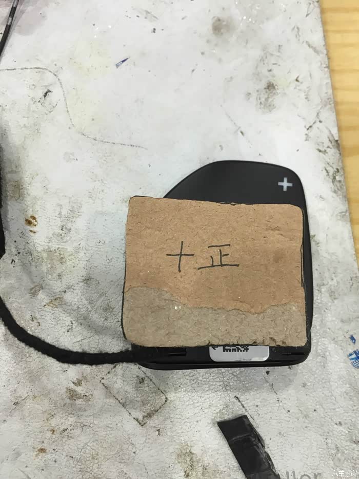

不好定位的跟我一样弄个纸板扣成拨片的形状。
拨片模板定位,然后用记号笔描出位置!处女座你懂的!
先用电烙铁弄个大致形状然后用手术刀慢慢扣!处女座的我没法忍!
拨片也要稍微根据你扣得那个扣修饰修饰弄好了就按进去!左边照做!
全部确定弄好了就可以上胶了,推荐大家用这种AB胶很牛逼!
速干而且很牢很牢很牢!

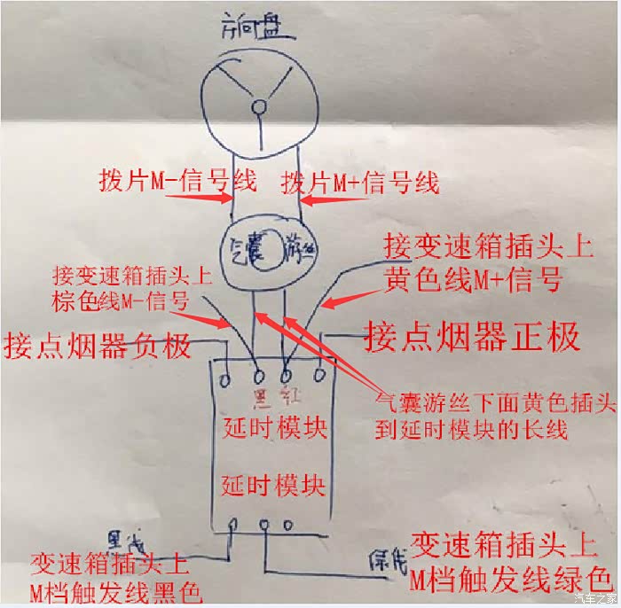

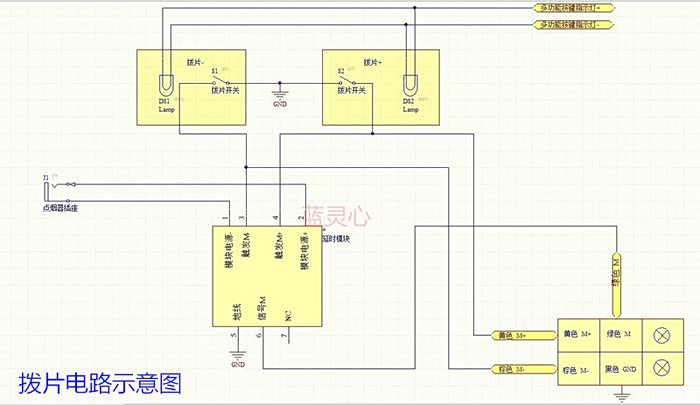

接线原理图论坛大神的借用下,看懂了你线路就没问题了!其实归纳下也很简单的!
这个是我的接线图这还看不懂建议你放弃!!!

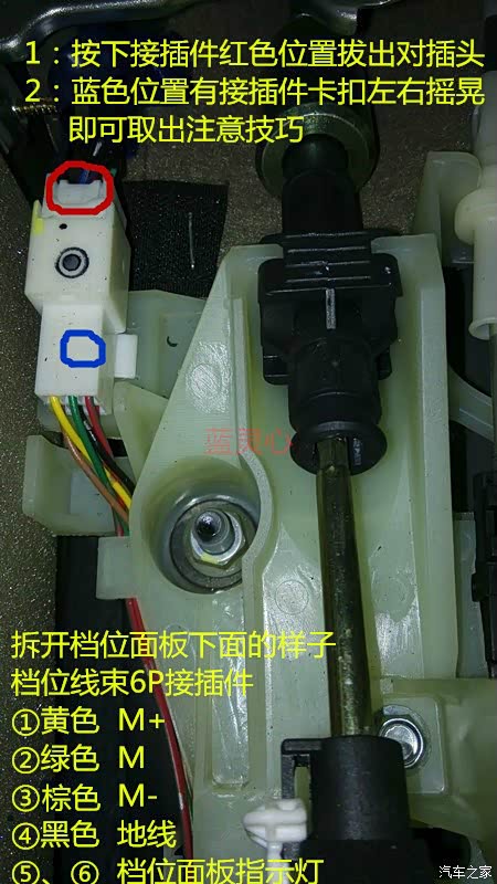

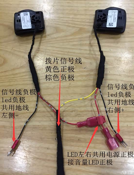

这个是上图左右的负极拧在那两颗螺丝上。上图的LED正极接白色插头图中从上到下第五条,我的轿跑是红色还是橙色的忘记了,排线跟布线可以参考我的很完美!

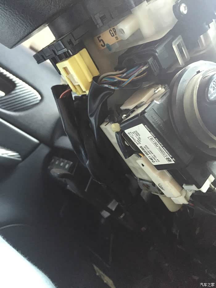

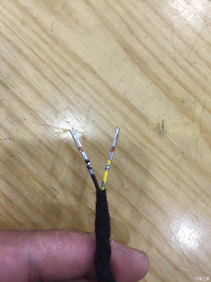

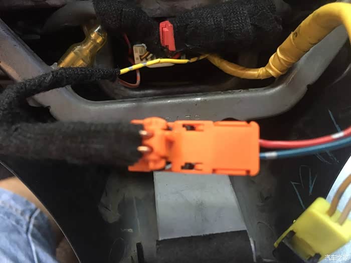

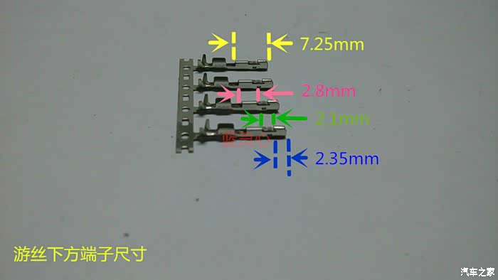

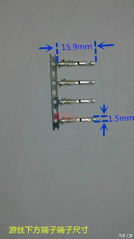

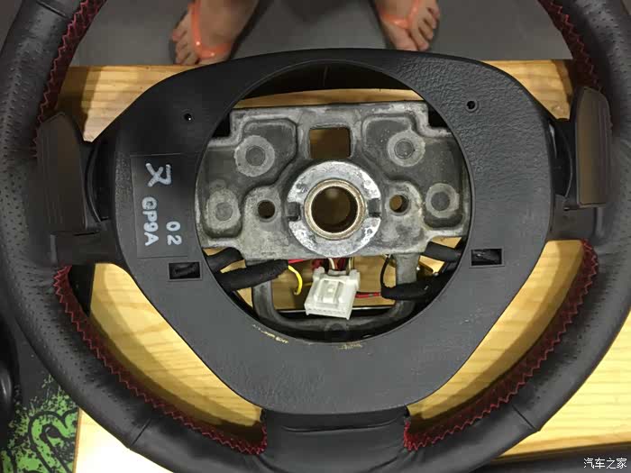

橙色插头大家不陌生吧,气囊辅助线。拨片的信号线正负极刚才是黄色接蓝色的棕色接红色的,我的是找个合适的铜丝对插,没有的可以破线接对应颜色上然后用绝缘胶包好。
(有些车型没有这个多余的气囊线那请你自己焊上一条在游丝盘上才行论坛有个大神作业里就是这么弄的。)
最后就是方向盘归位全部怎么拆下来怎么装回去注意方向盘不要错开一格会导致方向盘不正!!!该上的螺丝上紧!没实力的建议你拆之前把电瓶电断掉!

做好的信号线

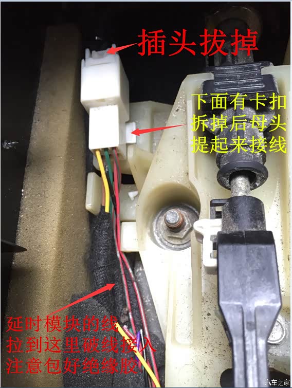

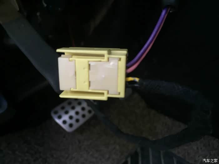

看到黄色插头没有就是插进那个
插好了插之前要把白色塑料盖子提起来不然卡住插不进去的!

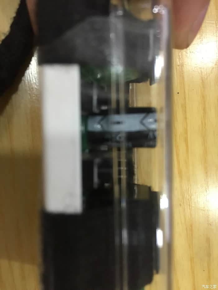

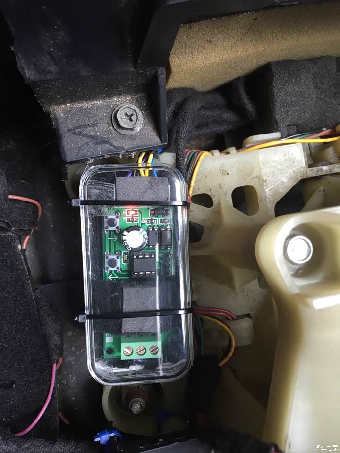

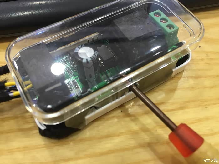

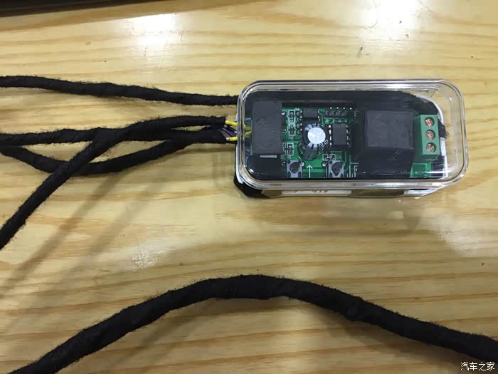

延时模块外壳用的是数据线的包装刚刚好!处女座就是要求完美!可以随时调整延时时间我的是5秒!总共是4对线!参考上面那张原理图模块电源线正负接在点烟器正负极,信号线拉到方向盘下面的气囊插头用端子插进去简单一点端子网上有得卖信号线网上也有做好现成的卖。
发现奥妙了么,对了可以螺丝刀伸进去随时调整延时时间!

完整延时模块接线示意图
延时模块接线位置找好对应颜色接好就行了

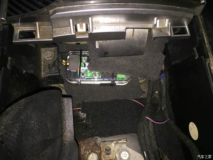

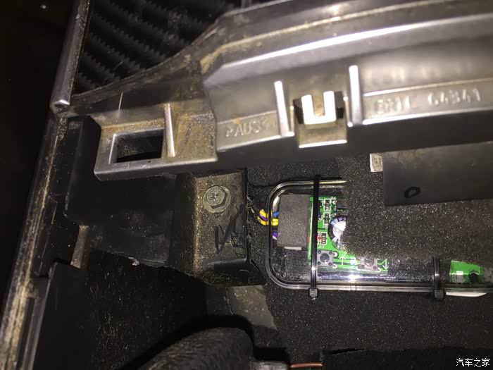

线接好了走线并用海绵包下以免有异响

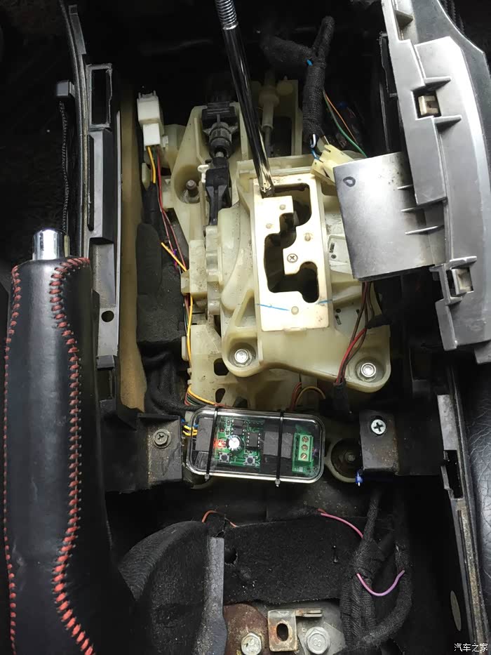

延时模块摆放位置
延时模块摆放位置有海绵固定以防异响
延时模块摆放位置,走线位置
