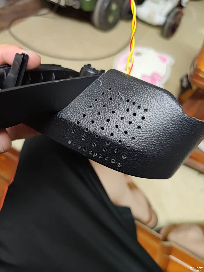

买的高音,所谓宝马的,其实都是假货,不过音质和我油车的一样,60块一对也不算贵,原来带有电容,我剪了不要,有电容的话太小声
扎带固定
新喇叭,6寸
无损接线,直接从插头拉线,插紧就可以了
沿后视镜调节线走线上去,
装在门内A柱边的塑料壳内,手电钻打孔,不想装在A柱。
打得随意了点,有工夫的可以打得整齐点

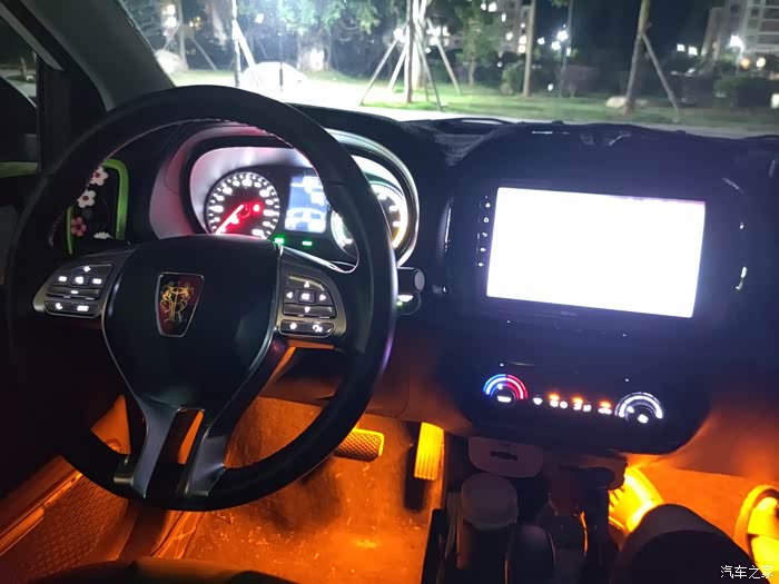

加装的氛围灯,暖色,温馨

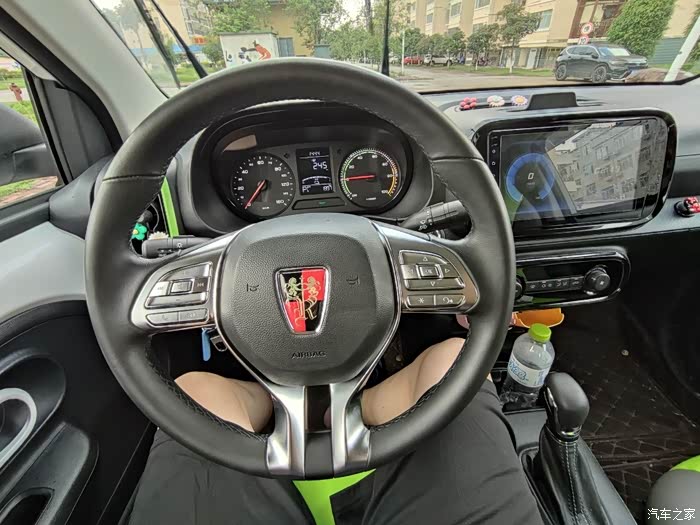

换了RX8的方向盘
rx8方向盘

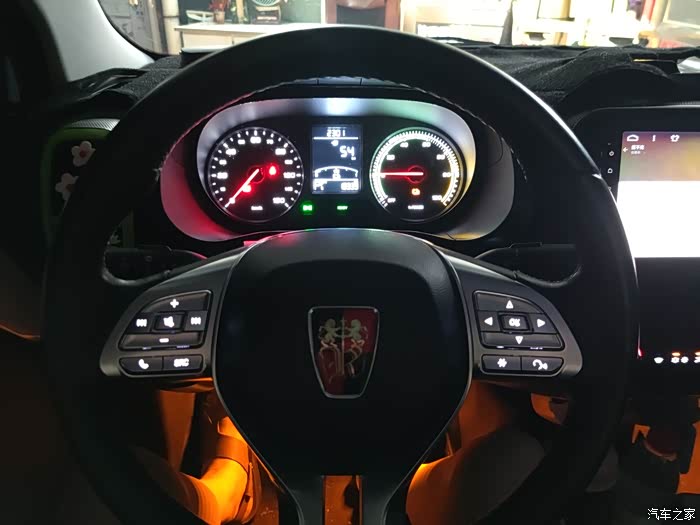

夜光漂亮

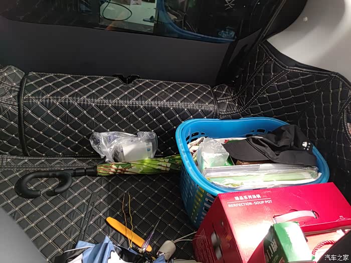

后备箱超亮,从阅读灯取电,与阅读灯同步
用的铝合金壳橱柜灯,12伏的,很有质感
还是夜光

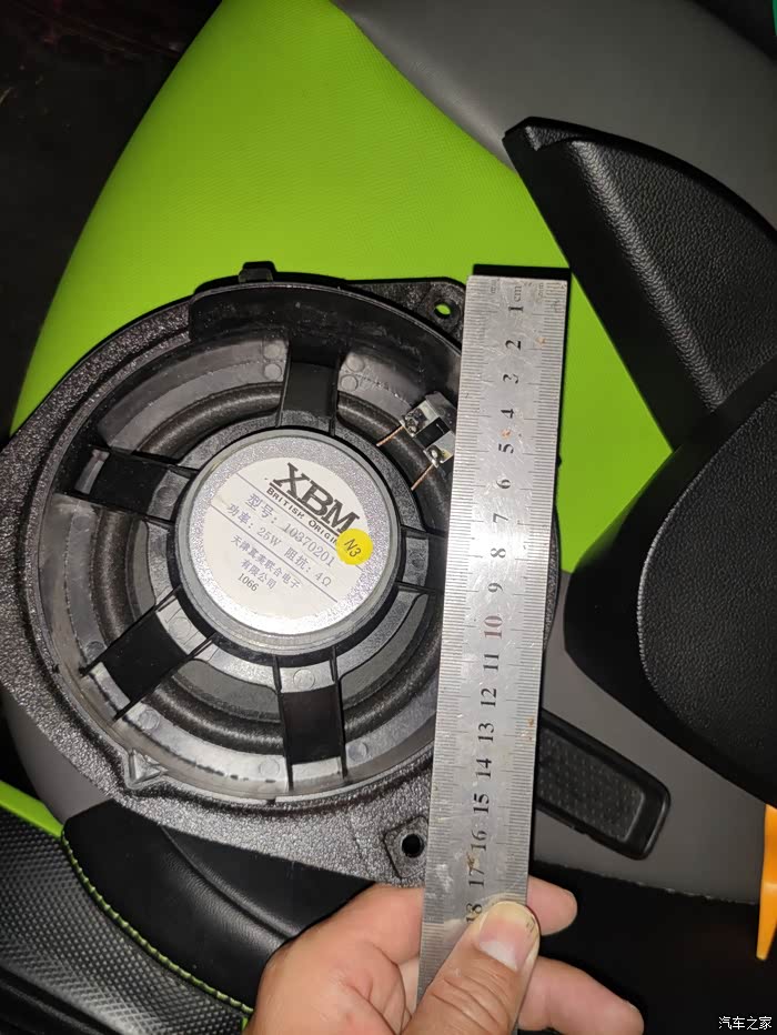

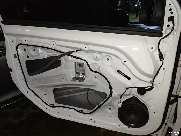

原车喇叭,5寸的,大动态声音太硬
原厂
镙丝孔距17
门内板
拆光的样子
原厂喇叭
