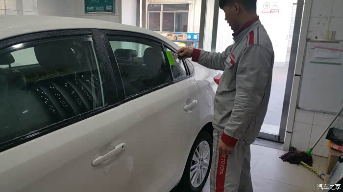

侧当玻璃泼水,清洁下玻璃好贴膜
后挡风也是同样的规律
水弄完了,需要用刮的工具把水挂掉,相当于清洁玻璃

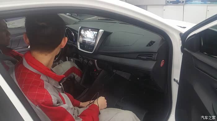

大屏导航静静的等待安装
接线中
布线过程
串线过程
这张都虚了,小伙子干活很卖力气

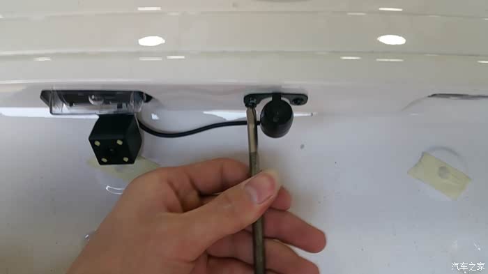

按上带倒车影像摄像头
这个样子了
往上一扣就可以了,很简单
接线固定
用电工胶布把线都绑在尾盖线槽的位置,防止乱跑

贴完侧挡风的膜进行边角的处理

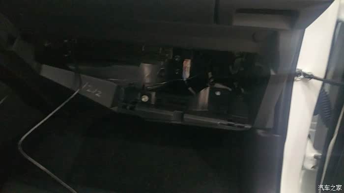

行车记录仪的布线
里面居然是这样的构造
穿过前挡的一个缝隙处,不让线路露出来
正常开始工作了
安装完毕

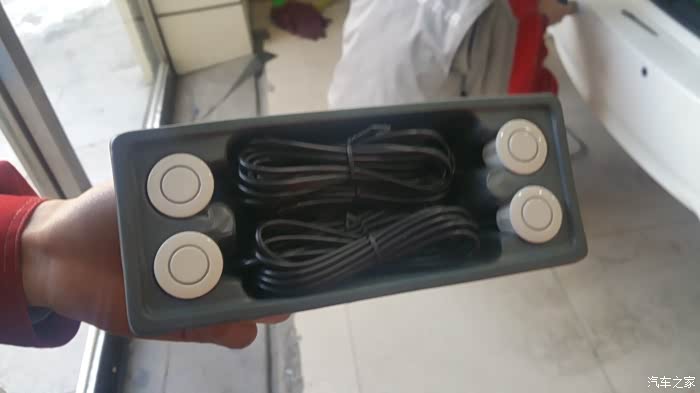

这是一会儿要安装的雷达

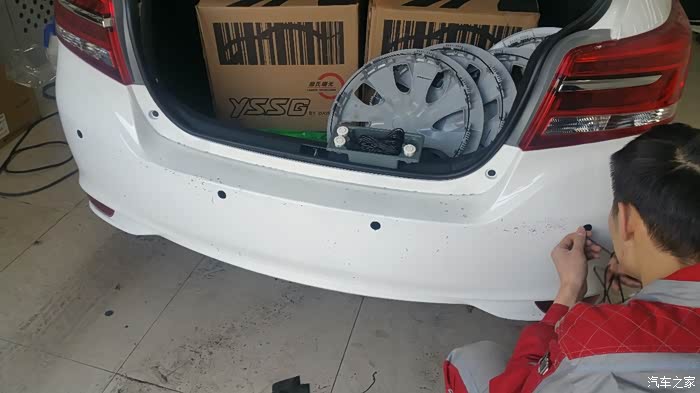

师傅正在确定一会儿安装的点位

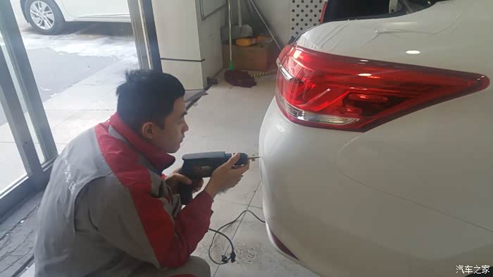

后杠的雷达眼也确定好位置了
取出四个雷达探头
准备钻眼结束后进行安装
四个小黑窟窿
将线穿入,进行雷达的安装
这个就是雷达的控制盒
一个完整的成品

后杠的恰片
这个安装的过程真的很麻烦的样子
第二个的雷达探头的安装

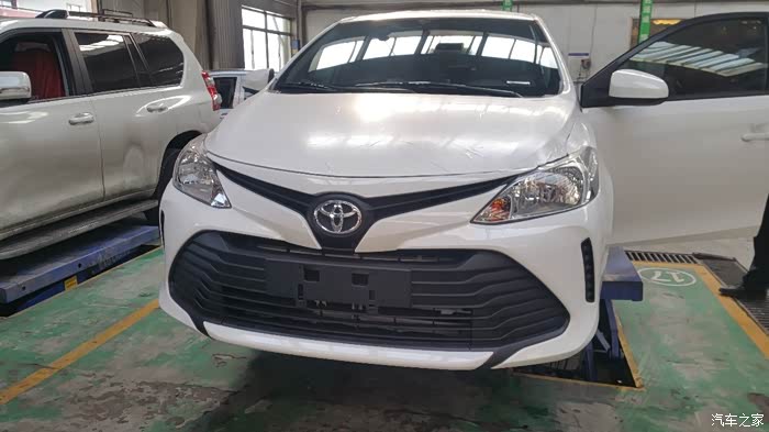

正说人家要把车开进车间,进行另一道工序,我上个厕所的功夫,车就被抬高了

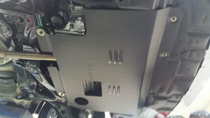

这就油底护板安装中了

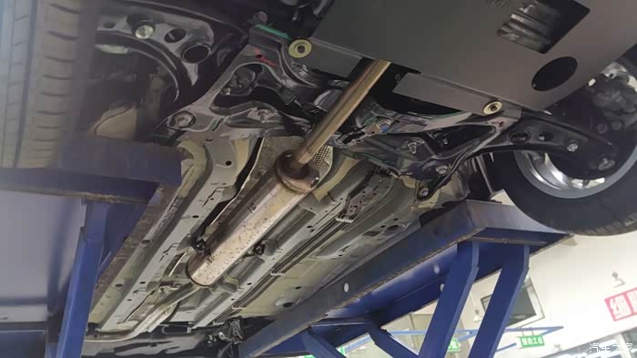

底盘也拍一下
油底护板安装完毕
油箱的位置

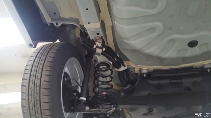

这个就是后排的避震器了
底盘布局还是感觉很工整
这些连接处都叫不上名字了
排气管这么粗
这个是前面的悬架?
各种专业的东西,看不懂
