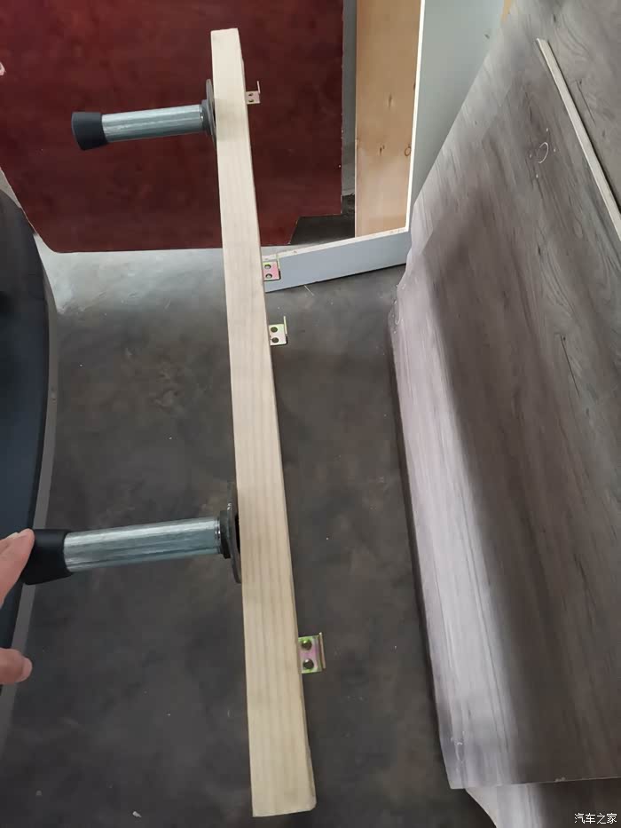

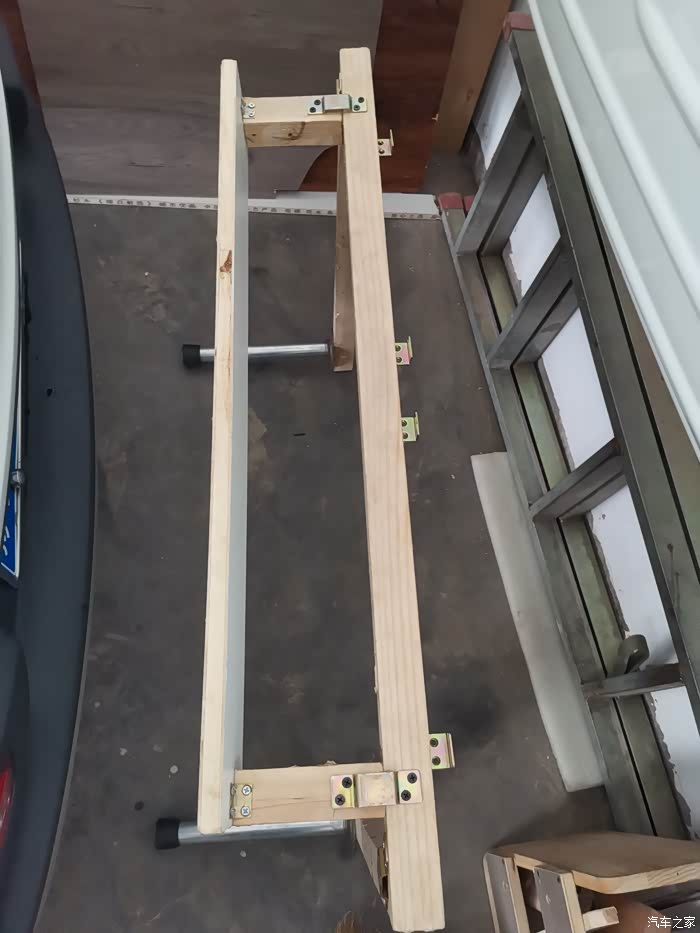

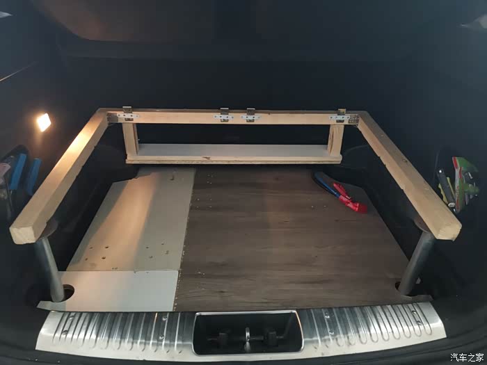

拆掉后边横向支撑杆
拆掉前面的镀锌床腿和法兰盘
前面的支撑用2根4cm*4cm*12cm的龙骨代替,同时用一块80cm*11cm*1.7cm细木工板进行加固。后面用长30cm的1寸镀锌管做床腿。

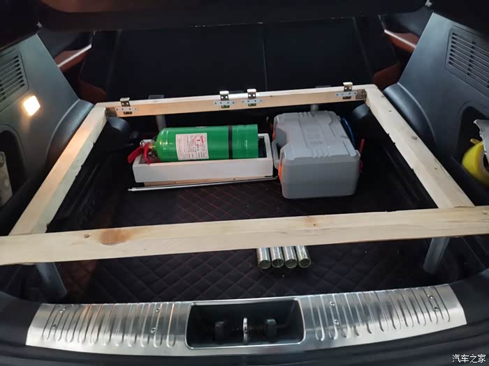

去掉原车盖板,现盖板不承重,分三部分,取物品方便。右侧用原床板改成右边盖板并切割打孔;左侧前部用原暖水壶架60*30cm的底座切割后做一块盖板;用之前逆变器的盖板切割打孔后作为左侧后部的盖板。
上图为放好床架后视图, 三脚架、搭火线、拖车绳、刮雪铲等小物件都在左侧,很轻松就可以取出。

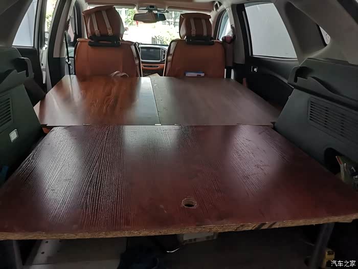

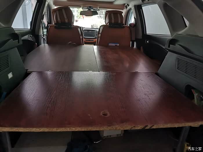

第1改后备箱床板前部切掉10 cm作为本次后备箱床板;第5改后备箱床板切掉一个角后作为后排左侧床板;新裁一块62cm*98cm的板作为右侧床板。
本次床板背面不需要做支撑,可以两边随便铺装,后排支持四六比例放到,不开车门即可实现后排床的铺装。
床板直接放在靠背上即可,本次用的板少好点承重没问题。

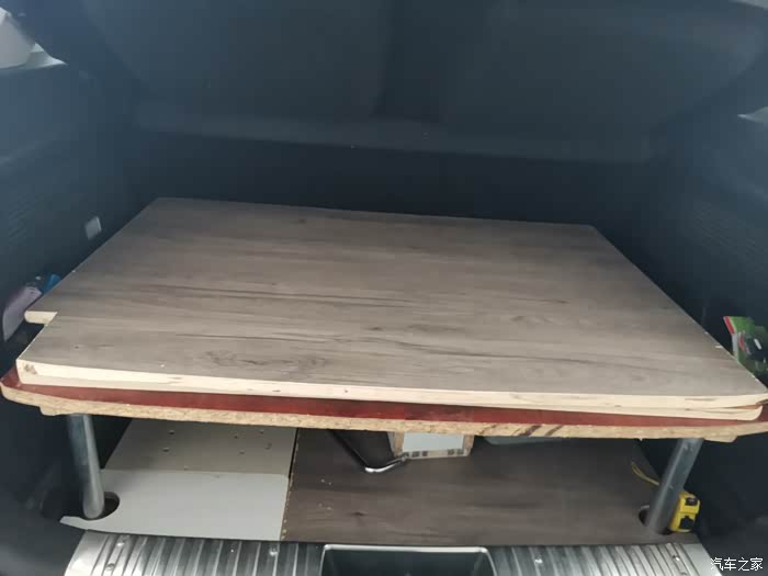

收纳到后备箱状态
总结,本次改造后克服了之前的铺床板慢、背板需要支撑、后排人员需要全部下车才能铺板,后备箱底层盖板承重打开困难等一系列问题。
经过几次尝试,铺床板比以前节约了很多时间,后排支持四六比例放倒可以一半一半的铺床板(雨天后排人员不用下车),后备箱底层的3块盖板不承重,可以在不抬起床架的情况下把3块盖板取出(取小物件更是轻而易举)。经过本次改造后所有的床板都不带法兰盘且收纳到后备箱是纯平的,铺装、收纳时不用担心法兰盘划伤座椅或床板。
