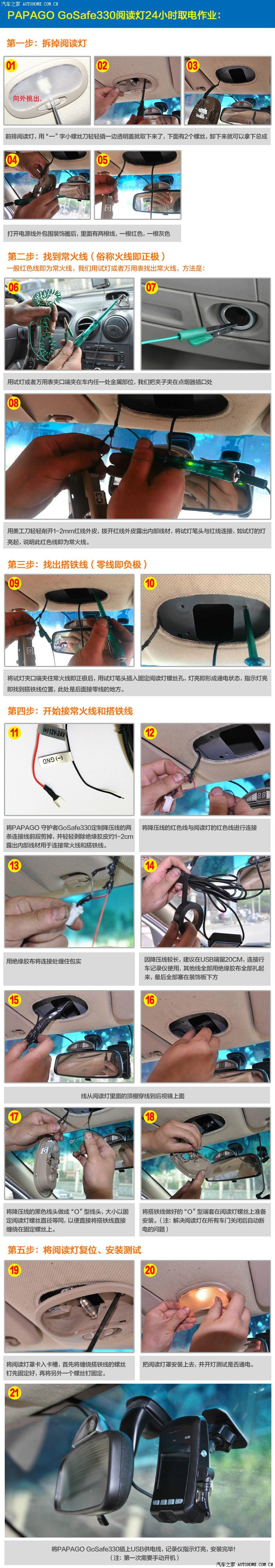

要实现全天录像,可采用的供电方式有:
一、改装
两种接线方式:
1、接在阅读灯上,这种方式的优点是,不需要在两侧布线直接隐藏在阅读灯下面,只要把降压线的红色线接阅读灯的一根红色正极常火线,另外一根黑色线接在固定阅读灯螺丝 (即搭铁)上即可。
2、接在ACC电源盒上,在电源盒上找到一个闲置的红色插头,将降压线的红色线接在红色插头上,再插入插槽,另外一根黑色线接在旁边螺丝空(即搭铁)上即可。
