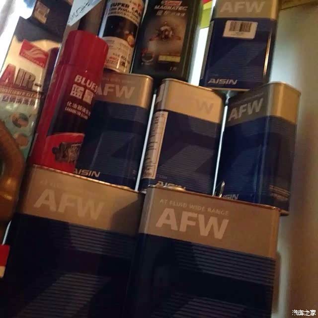

这次最重点的保险是换变速箱油。经过大量参考加思考。决定换爱信AFW变速箱油。用循环机换之前12L。
有人会问为什么不用号称全合成的AFW 我先来说明一下。
1,参考大量资料afw(其实也是号称合成少个全字)适合六速及6速一下的爱信变速箱。粘度也更好些。而AFW 适合6速以上及8速。粘度相比要低一些。。看了很多前辈的帖子。说换afw的没有说换错的。而换加的有人发帖说油更稀了没之前状态好。。加上这也算是爱信老款的6AT。。配大马力的发动机。所以变速箱油粘度高点不是坏事。。所以我觉得换afw更合适。而afw 后来专门为自家8at变速箱而推出的。。个人觉得。
2,价格原因。便宜不少呢。

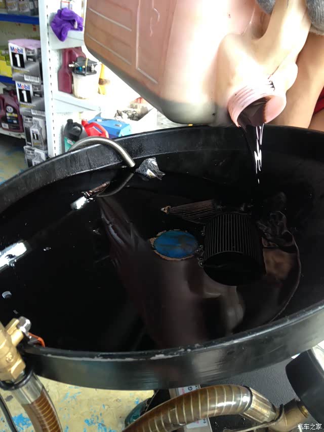

开始换了。比较麻烦。就不多说了。照片和老板聊天交流心得。拍少了。

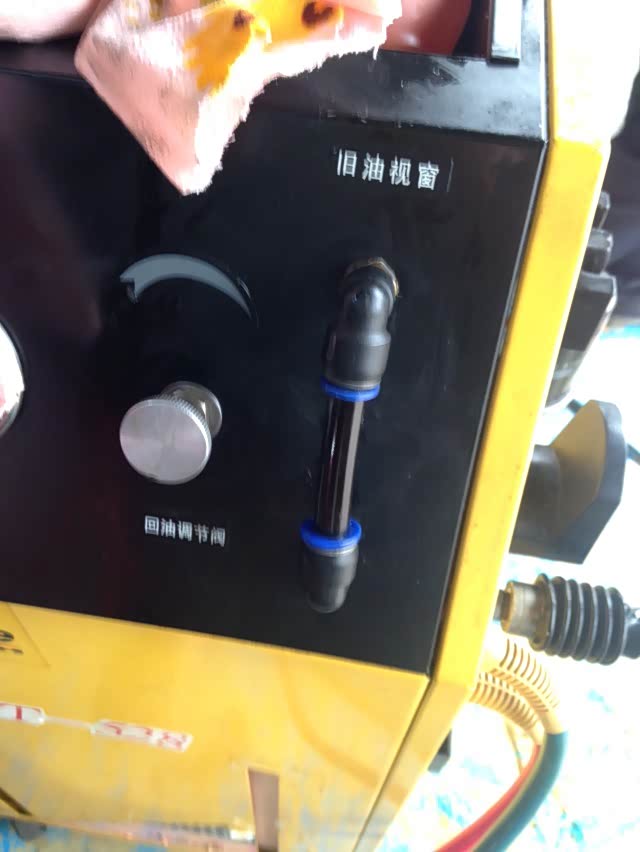

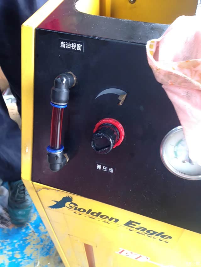

一直循环到旧油跟新油差不多的颜色。要12L。
要循环到完全一样。至少16L。因为新油也要冲洗变速箱里面的滤网。。我用了12L能保证里面都是新油。冲洗也差不多了。但颜色还是有点差异。。

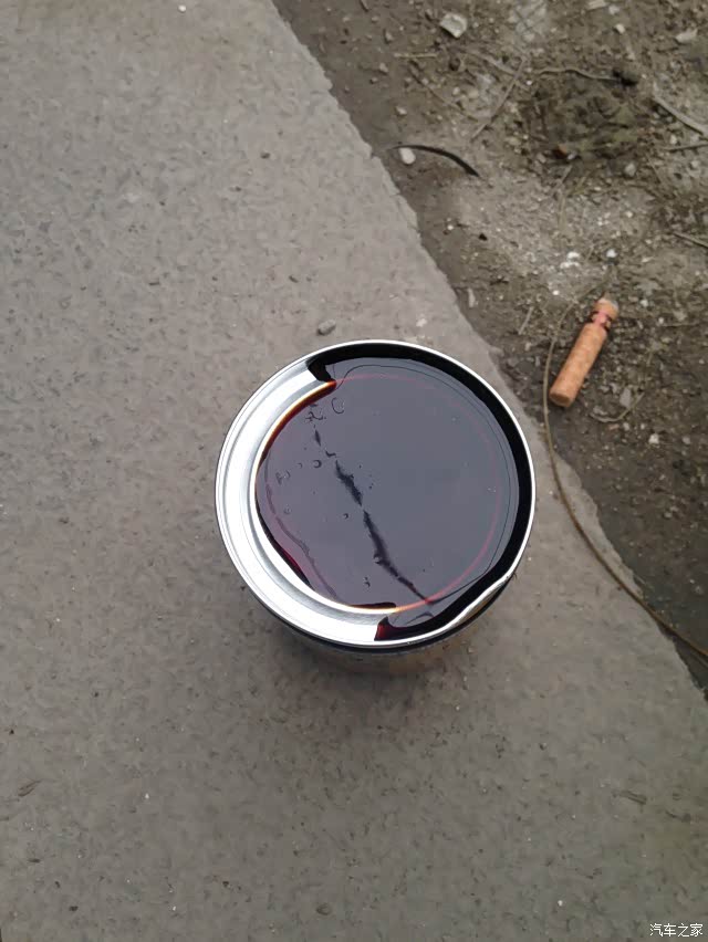

下面是旧油。太他妈臭了。黑得不得了。我才7万。但是六年了。

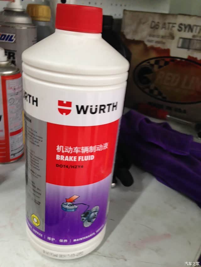

换的刹车油。

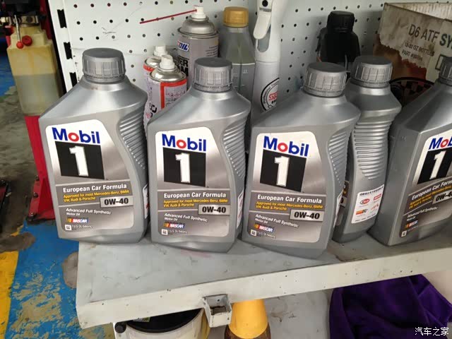

换了之后太明显了!太明显了!看来我之前刹车油的确不行了。虽然不脏。。换了之后的确灵敏多了。之前换刹车片都没感觉。这次感觉明显。
换的水美40 以前一直吃各种渠道的极护。。相比水美。感觉这款冷车状态噪音大一点。其余没啥感觉(也许是不敏感。我很少感觉到机油不同而带来车子的不同。特别是妹夫,极护。都是好油都不错也都那样。)
