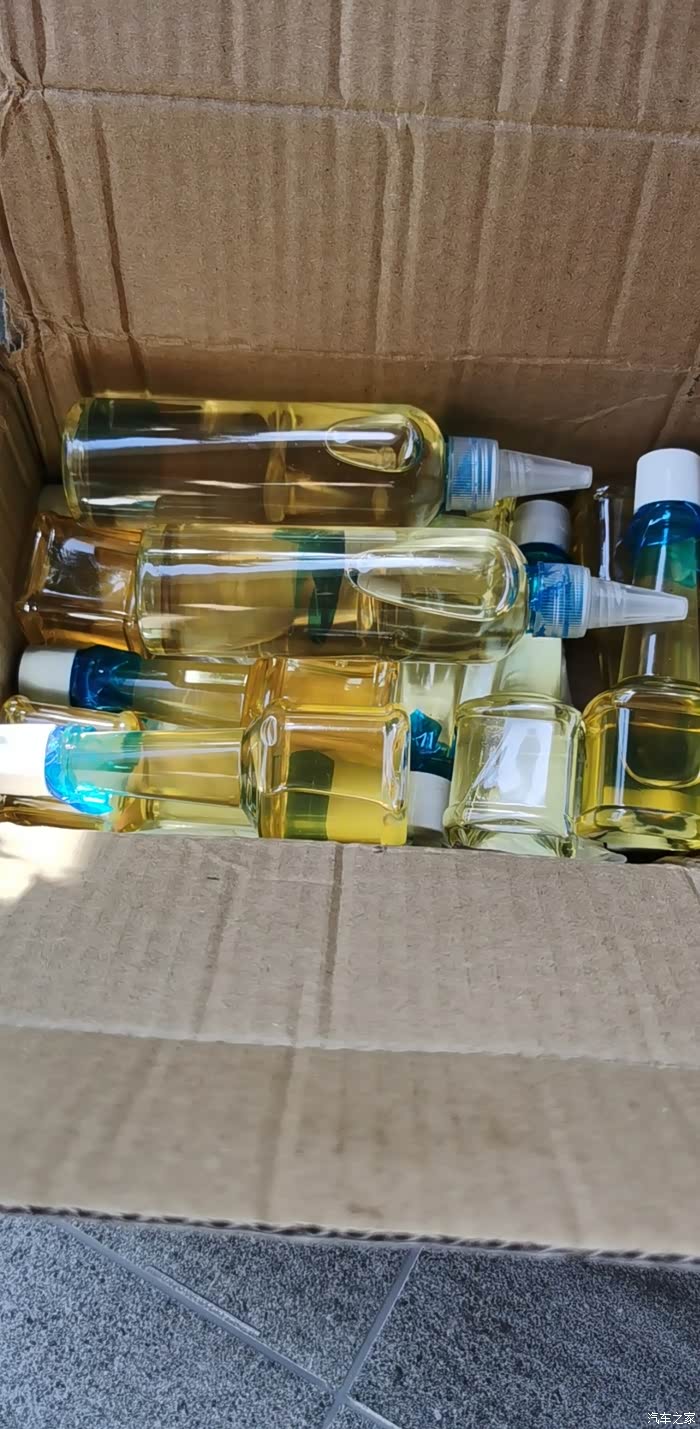

这是车友收到其中一部分货时候的拍照,两支油泥清洗剂+9支PEA燃油清净剂
然后就是收到货以后先带着燃油清净剂去加油站(首次使用的时候不用在意油箱里还有多少存油),提枪加油的时候加一支燃油清净剂在油箱里,立刻加注燃油至跳枪。以后每次燃油还剩三分之一以下就去加油,一样的操作一次一支,就像得了高血压一旦开始吃药就一直吃下去的那种感觉。
