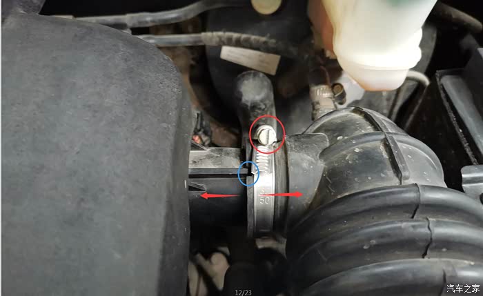

车辆熄火一段时间等车冷了,再打开引擎盖,火花塞在方框①的里面。首先需要拧松位置②出的螺丝
用一字螺丝刀松开红色圆形标记的螺丝,然后左右拉接口处,使其分离。(留意蓝色圆圈处有个卡口)拔开之后,直接把塑料盖往上提,就能揭开了
